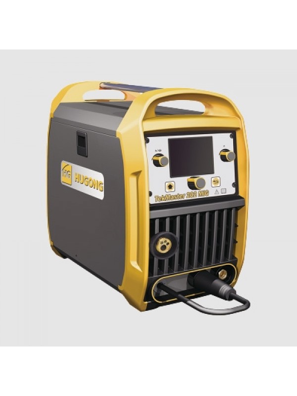

HUGONG TEKMASTER MIG 200
TEKMASTER MIG 200
MIG/MAG Inverter Synergic
Nqpon 220 V 50-60 Hz
Struja zavarivanja AC MIG 30-200A / REL 20-170A / TIG 15-200A
Intermitencija 20% Intermitencia 200 A
maksimalni napon bez opterećenja 69 V
Promer elektrode od 1,6 do 3,5 mm
Promer čelične žice za zavarivanje od 0,8 do 1,0 mm
Promer inox žice od 0,6 do 2,0 mm
Promer aluminijske žice od 0,8 do 1,0 mm
Promer žice sa punjenjem od 0,8 do 1,0 mm
IP Norma IP 21
Proces zavarivanja: MIG/MAG (GMAW), Flux cored (FCAW) – praškom punjena bez plina, REL (SMAW)
TIG
Jednofazni IGBT inverterski aparat za MIG/MAG, REL i TIG zavarivanje, vazdušno hlađenje
Digitalna tehnologija
Synergic regulacija (programska), automatsko podešavanje brzine žice u odnosu na napon
Hot start i anti stick funkcija
Lako uspotavljanje luka kod TIG zavarivanja
Odlične karakteristike zavarivanja
Zaštite od pregrevanja
IP 21 zaštita
Idealan aparat za lakšu i srednju bravariju
Zavarivanje crne bravarije MIG/MAG, zavarivanje aluminijuma (alu žica), zavarivanje žicom praškompunjena, zavarivanje TIG i zavarivanje REL
Obim isporuke: Polikabel Binzel MB15 3m, Kabel sa klještima za masu 3m, Cev za plin, Kontaktne provodnice
Dimenzije (DxŠxV) 730x320x480 mm
Težina: 23 kg
Treba mi strucna pomoc od ozbiljnog koji dobro poznaje aparate,vario sam sa elektro aparatom gorenje, U Mig Magu samo probao i iznenadjen koliko je lakse variti aparat je bio Linkon.
Aparat mi je potreban za neki pocetni rad sto znaci ne za kucnu varijantu i koriscenje par puta godisnje vec za manju radionicu.Pa mi treba pomoc strucna znam koji aparati vrede i vrh ali im i cena vrh. Nije ni ovaj jeftin ali me zanima po karakteristikama dali ovaj aparat vredi kupiti ili nevredi.?
Teško će iko reći nešto o ovom aparatu . Za ono što ima je premala cena , a opet i to što ima je pitanje koliko je sve pouzdano . Prima male kalemove , nema PFC ...
peca
peca's picture
Registrovan dana: 17/01/2008
Kako vidim košta oko 630 € za pola od toga se može uzeti neki inverter co2 i TIG kao 2 odvojena aparata, naravno neki kinezi tipa kzubr i sl. mada i ovaj je kinez. Deluje zanimljivo, pitanje koliko je kvalitetno odrađen aparat i da li će se moći popravljati (dostupnost delova i znaju li to majstori da popravljaju), a ipak nije ni jeftin pa da ga čovek kupi čisto za probu.

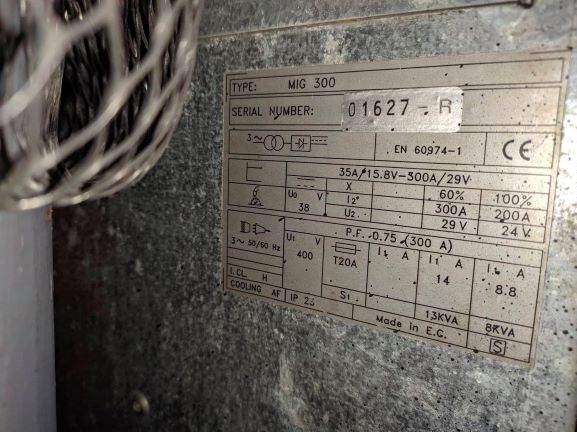

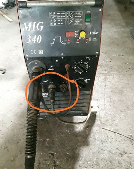

Pozdrav ljudi. Novi sam na forumu i u svijetu zavarivanja. Trudim se da iščitam sve što pišete pa onda probavam, kombinujem i usavršavam dok ne dodjem do nekog željenog rezultata. Sada bih vam htio predstaviti aparat za varenje koji sam uzeo, rekao bih povoljno. Radi se od Kunhast mig 340, sad nisam siguran zasto se zove Mig 340 a na plocici pise Mig 300 i to mu je i prikazana maksimalna amperaza. Posjeduje vodeno hladjenje i na njemu je trenutno TBI expert gorionik, ne znam tacnu oznaku jer su se slova izlizala ali mislim da je 411 expert. Aparat je iz 2004 godine. Dajte vaše mišljenje.
