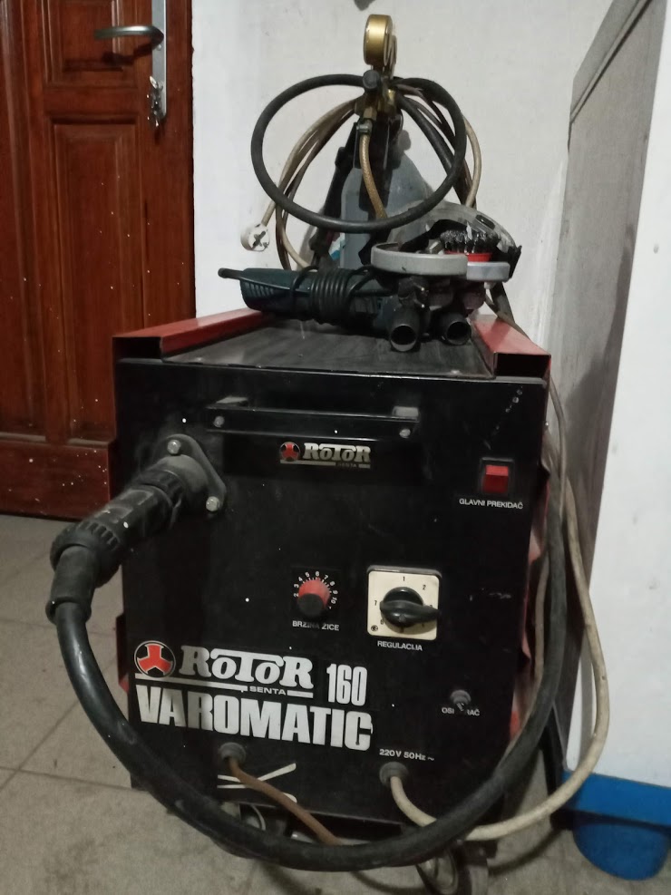

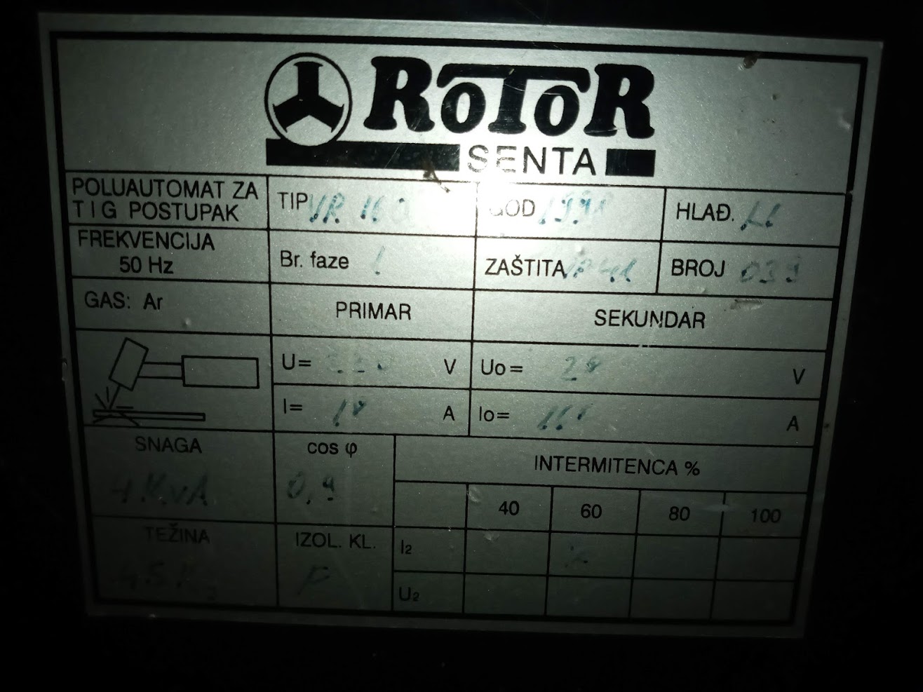

Da li "Varomatic 160"
#2024
Da li "Varomatic 160" proizvođača Rotor Senta podržava rad sa žicom debljine 1mm?
Gledam nalepnicu sa specifikacijama na poleđini aparata a na nalepnici "poluautomat za TIG postupak" dal im nestale adekvatne pa nalepili ovu
Podaci o intermintenci nepoznati! Samo neka žvrljoka ispod 60%.

Гледао сам на њиховом сајту
#2025
Гледао сам на њиховом сајту податке за новији тип 210 и то са трофазним напајањем, за ту машину су написали да је максимална дебљина жице 1 мм, тако да сумњам да тај слабији модел може да се носи са том жицом како треба.
Tue, 14/04/2020 - 23:12
Upravo to! I meni je utisak
#2026
Upravo to! I meni je utisak da je slab za žicu 1mm. Sa njim sa žicom 0.8mm na maksimalmnom podešavanju parametara (brzine žice i napona) uspem da zavarim dve HOP kutuje debljine zida do 3mm. Pretpostavljam da mu je to i maksumum?
Tue, 14/04/2020 - 23:29
Ne mere tu žica 1mm a i ne
#2027
Ne mere tu žica 1mm a i ne treba
Tue, 14/04/2020 - 23:31
Hvala na savetima! Teram i
#2028
Hvala na savetima! Teram i dalje na 0.8mm.
Zaboravio sam prošli put da pitam. S obzirom na njegovu relativno malu snagu da li je barem "ispravno" njime zavarivati tankozidne HOP profile sa debljinom zida do maksimalno 3mm?

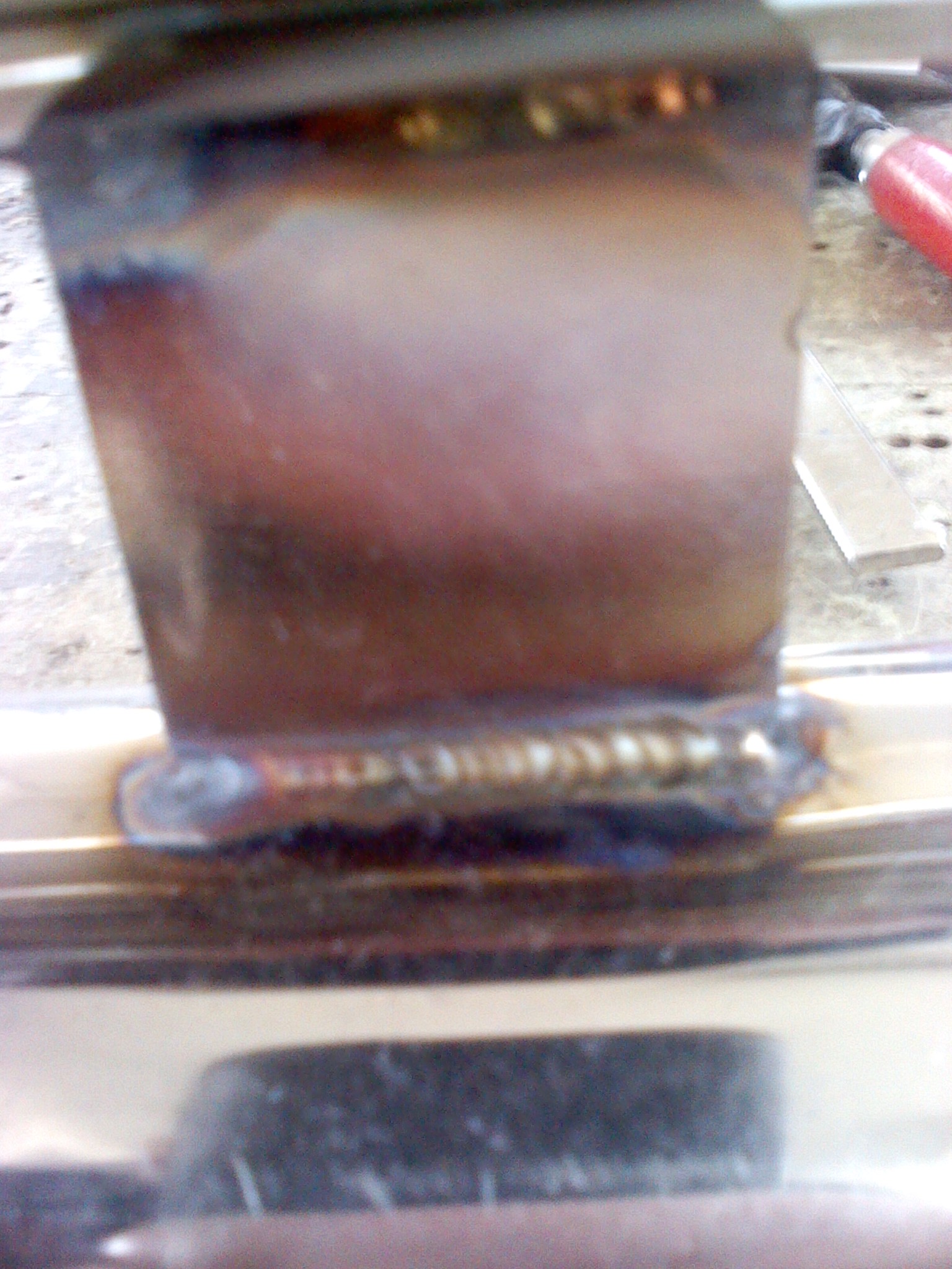

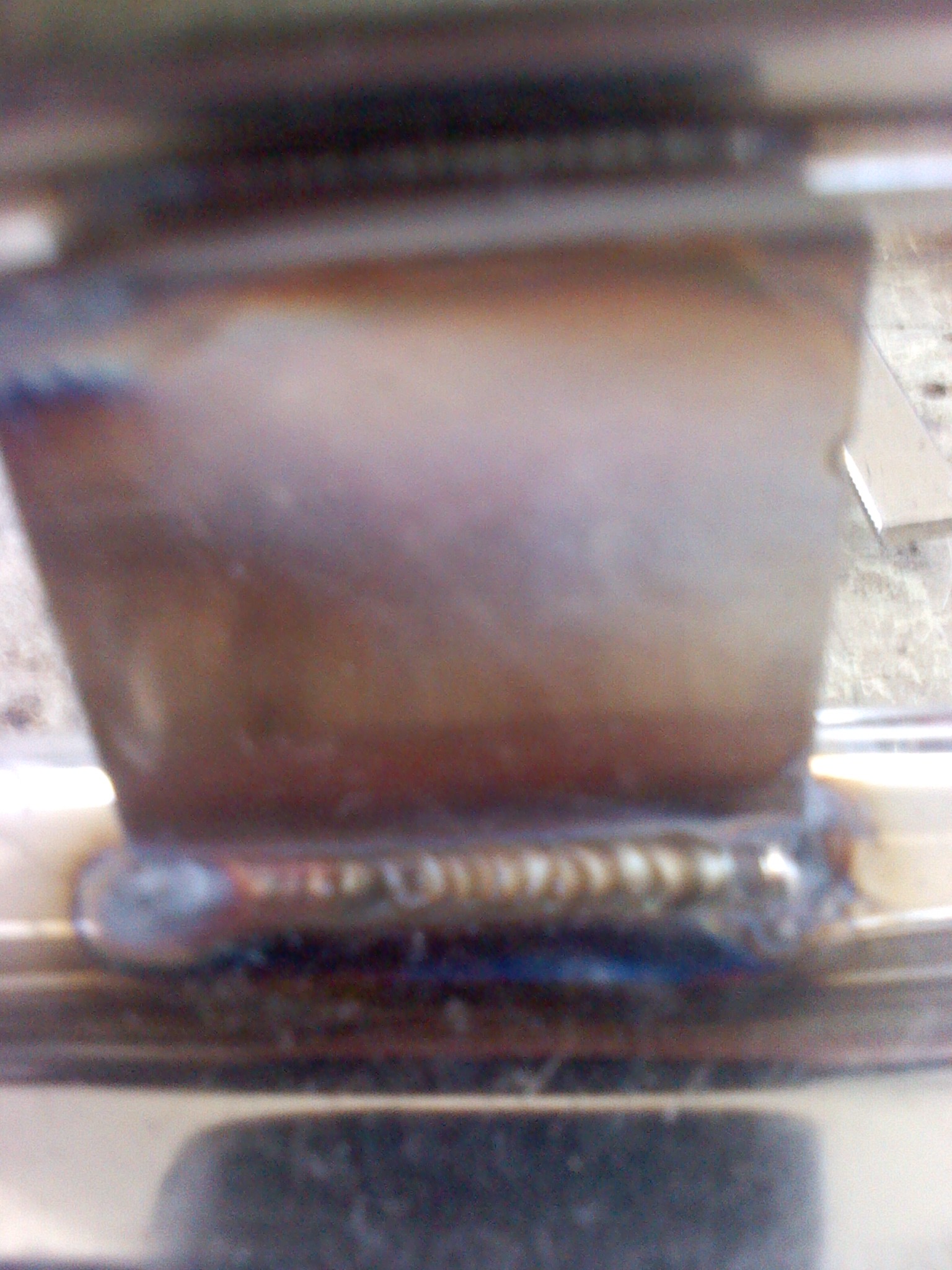

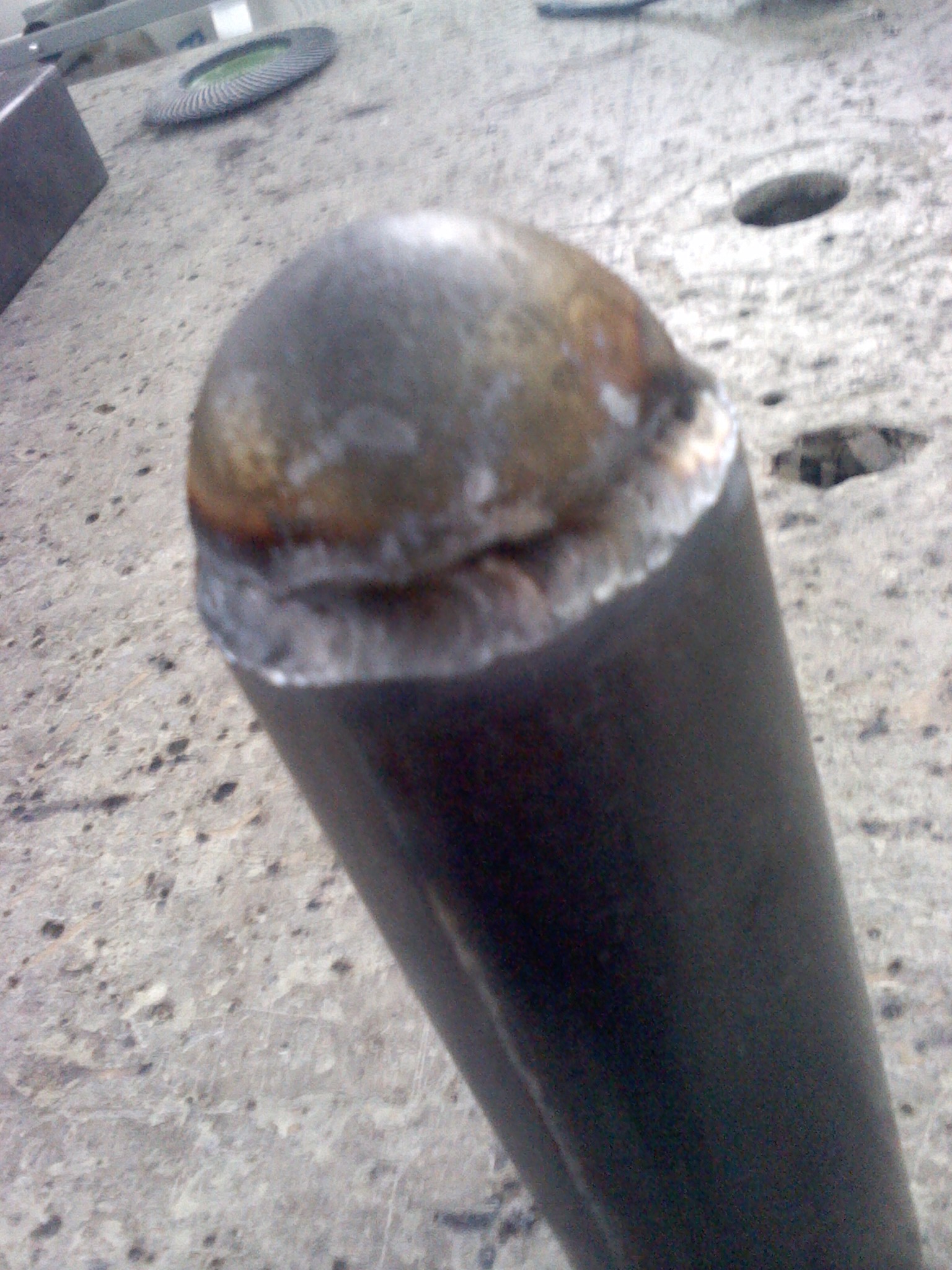

Neki moji radovi
#2029
Alexandar welding
Alexandar welding's picture
Registrovan dana: 08/04/2015
Neki moji radovi

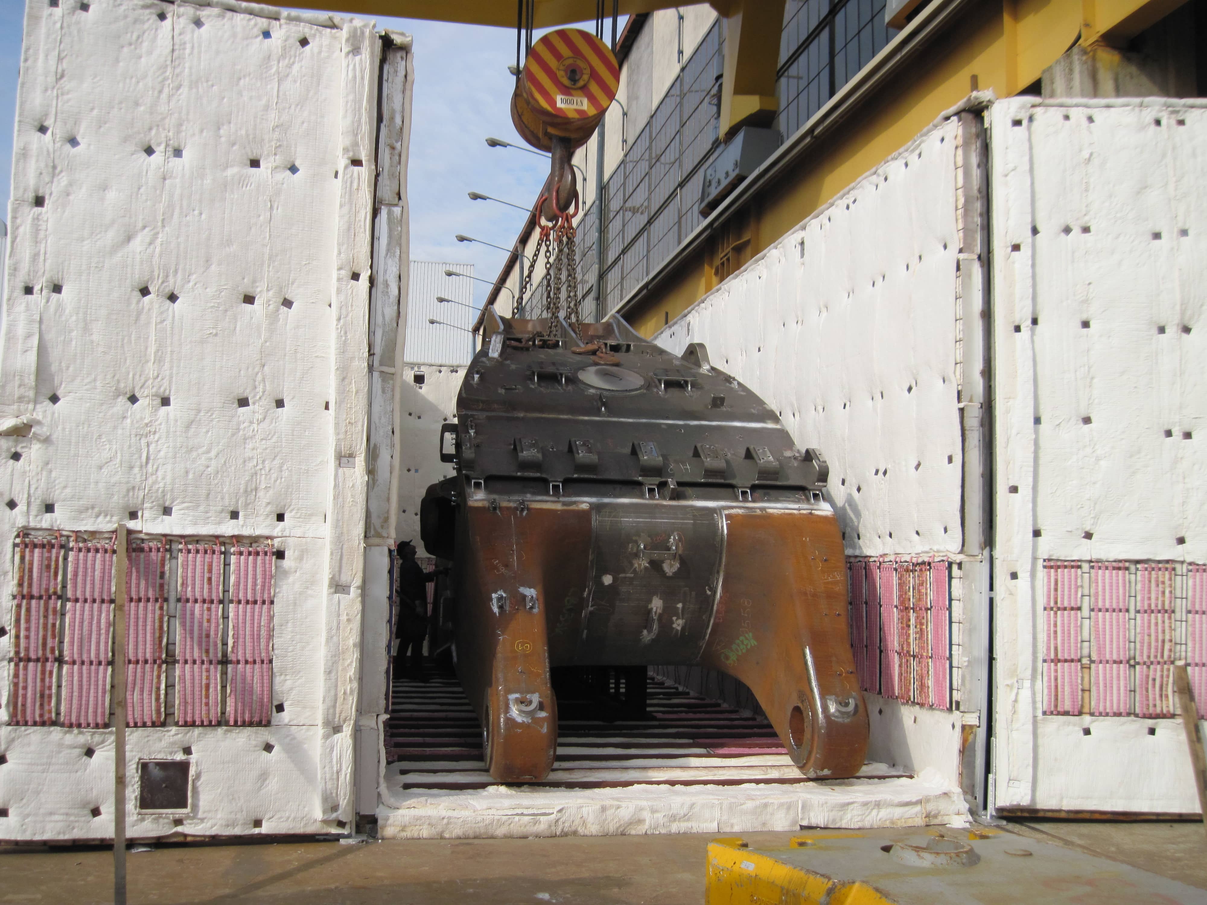

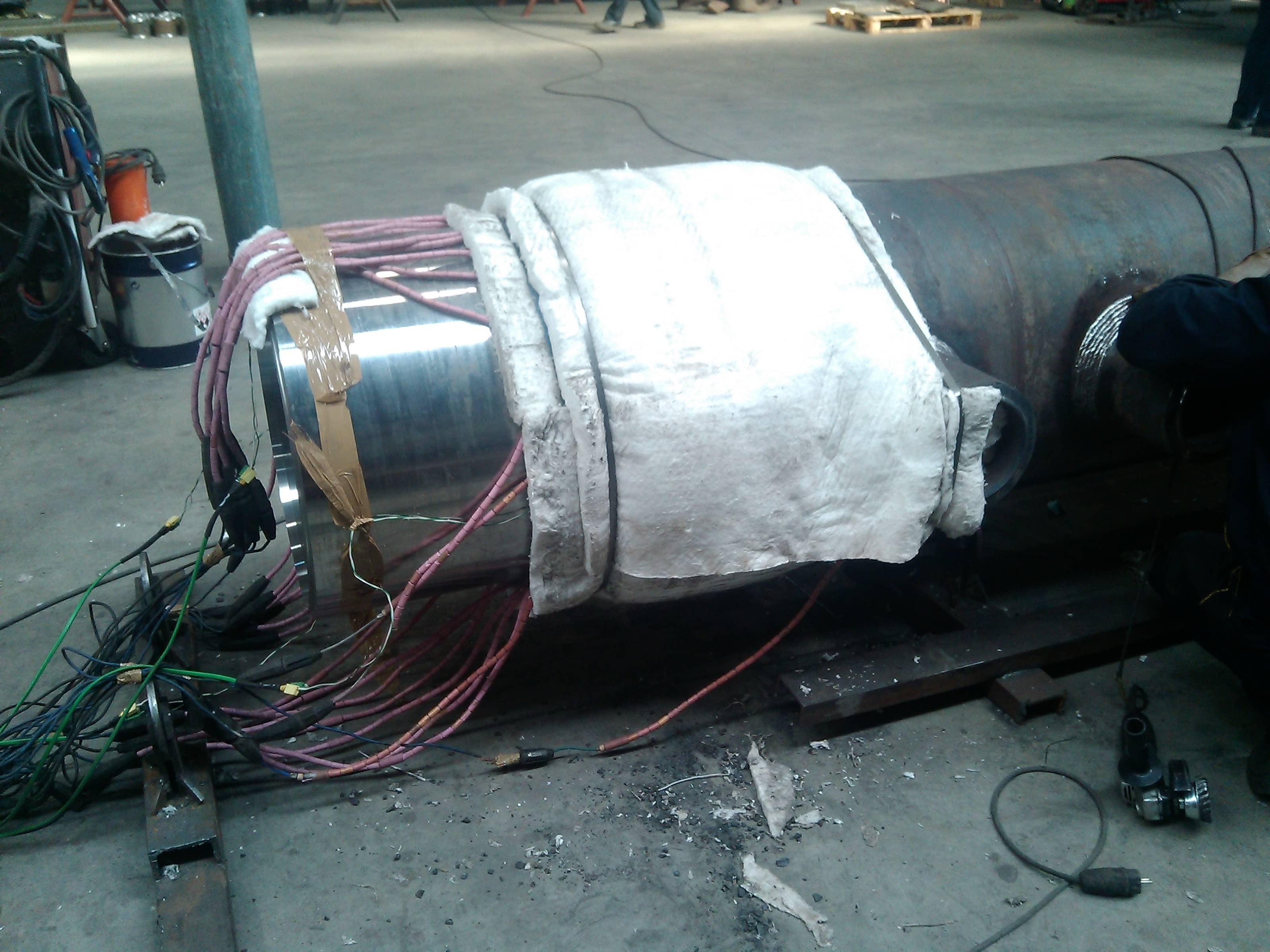

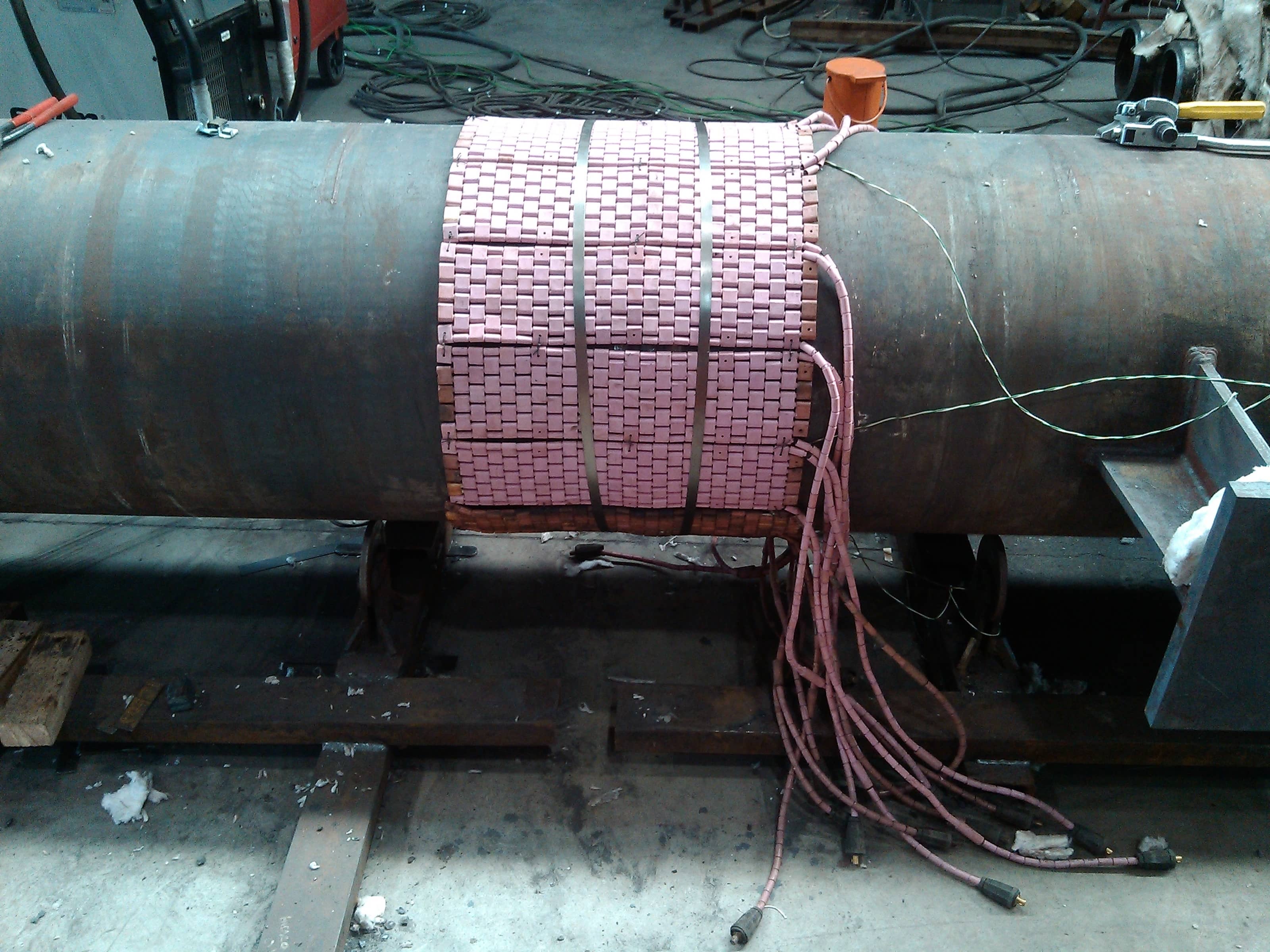

Da malo osvežim temu. Nije direktno vezano za zavarivanje i hoboste ali je svakako pratilac zavarivanja u industriji. Naime, firma u kojoj radim se bavi poslovima predgrevanja zavarenih spojeva tokom zavarivanja i naknadnog žarenja istih.
Stavio sam par slika kome je interesantno da pogleda a i da pita ako ga nešto zanima.
Slika 1. elektrootporni grejači postavljeni na zavareni spoj radi lokalnog žarenja nakon zavarivanja
Slika 2. postavljena izolacija preko grejača, povezano sve sa uređajem za žarenje i počinje ciklus grejanja
Slika 3. predgrevanje tokom zavarivanja
Slika 4. žarenje cele zavarene konstrukcije u peći za žarenje

Tue, 01/09/2020 - 21:10
Koja je to firma ?
#2034
Koja je to firma ?
Tue, 01/09/2020 - 21:41
Termoproces
#2035
eustahije
eustahije's picture
Registrovan dana: 15/10/2010
Termoproces

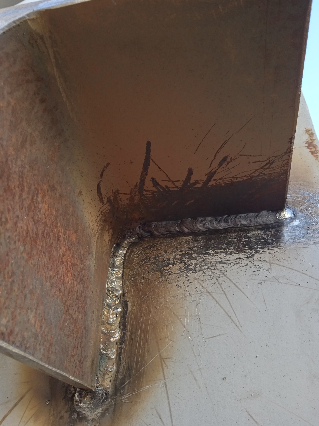

Nadglavna pozicija bazna
#2039
Alexandar welding
Nadglavna pozicija bazna elektroda
