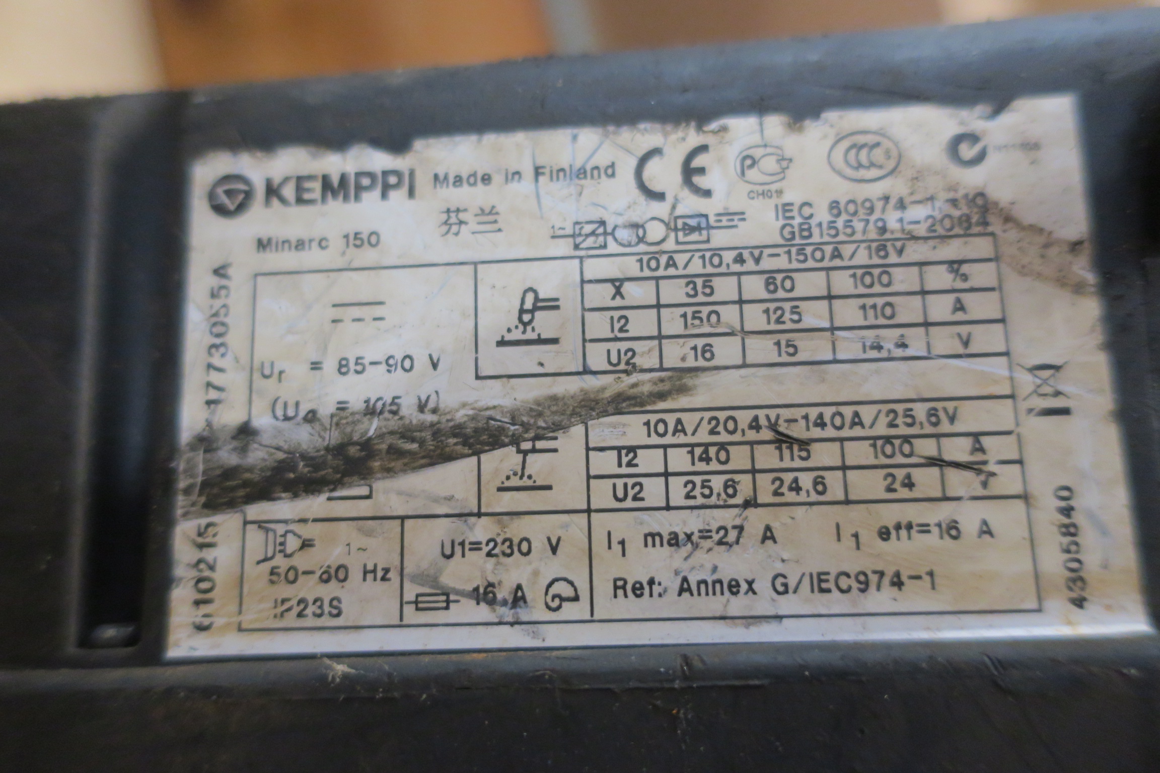

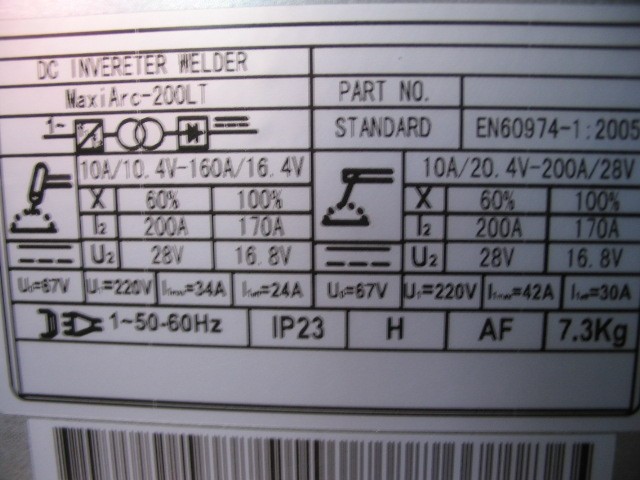

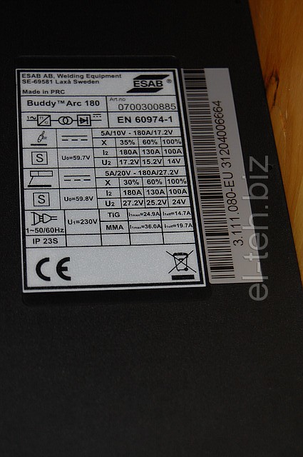

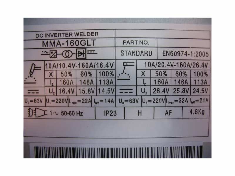

zoran_i wrote:
Verujem da se svima svidja ideja da se poseduje "jaki" 200A aparat na monofaznoj struji. I intermitencom od velikih 35% na maksimalnih 200A... Stvarno dobro zvuci i izgleda.
Ali ima nesto o cemu se ne prica, a sto ce mozda nekog odvratiti od ovog i slicnog aparata (tj svih 180A i 200A aparata), a licno ne bih nikada ni kupio niti preporucio nekome bilo koji REL apara ove klase (200A na monofaznoj struji).
Ako pogledas plocicu aparata, videces da kada radi na 200A, aparat vuce cak 40.8 A iz mreze. TIh 40.8 A prolazi kroz osigurac, kroz strujne instalacije i uticnice i ulazi u aparat...
Vidi se i da je deklarisana I1eff=24.1 A, sto ce reci da je namenjen za strujne monofazne instalacije (osigurac, zice u zidu, uticnice...) od 25A...
Zbog toga je nepodesan za pun kapacitet za srpsko trziste (a i evropsko), jer je ovde obicaj da su monofazne instalacije na 16A (ako nista drugo barem jesu uticnice, ako se vec stavi jaci osigurac...).
Druga stvar, ako "preracunamo" ovaj aparat na 16A instalaciju, onda mu je intermitenca na 200A = samo 15% (daleko manje od onih 35%)... To vec nije tako atraktivno.
Trece ovih 40.8 A cini angazovanje cak 9.4 kVA (40.8 A x 230 V = 9.4 kVA)... To je ogromna snaga za malecno kuciste, malecne hladnjake..., a samim tim i veliko grejanje aparata. A toplota ubija elektroniku, polako, efektom starenja tj termickog zamora...
Ima jos dosta nedostataka, a cini mi se i da je aparat zastareo, vec je godinu dana u prodaji nova serija ovog proizvodjaca sa IGBT invertorima.
Pogledaj velike brendove... Npr ni Kemppi ni Fronius nemaju na monofaznoj struji aparate za REL sa amperazom vecom od 140A... Cisto kao poredjenje, Kemppi Minarc 150 vuce oko 20A iz mreze kada radi na 140A... A ovaj recimo da vuce tada oko 26A-27A (to se lako izracuna) i posto se aparat greje prema kvadratu amperaze... ta odnos je 26/20 pa na kvadrat... tj 1.7 ili 70% veci.
Nije velika mudrost zakljuciti koji se manje greje kada radi na 140A i koji ce za iste uslove koriscenja duze trajati.
Ili drukcije receno, nije npr Kemppi nabedjeni brend pa je bolji, nego ima bolji aparat ili barem aparat koji se prilicno manje greje kada radi na 140A.
Sa druge strane ovaj:
WTL 160 GLT
https://www.kupujemprodajem.com/aparat-za-zavarivanje-WTL-160-GLT-NOV
izgleda sasvim OK. Inace ovaj aparat je poznat, prepakuje ga barem 6-7 sto evropskih sto USA brendova, nekada samo menjajuci boju kucista i brend a nekad samu elektroniku stave u svoje kuciste. Ali dovodi u zabludu sa intermitencama. Kada se intermitence na 160A preracunaju na tipicnu srpsku i evropsku 16A instalaciju, onda je intermitenca na 160A = 25%. Ovaj aparat je inace sa IGBT invertorom koji su se pokazali mnogo pouzdanijim od MOS-FET tranzistora u starijim aparatima.
A nekih 32 A koje ovaj aparat vuce iz mreze kada radi na 160A je i neki maximum za strujna preopterecenja koje 16A osigurac moze da izdrzi, a takodje i praksa pokazuje da tipicna (dobra) konstrukcija aparata (elektronika, hladnjaci, dovoljno prostrano kuciste, ventilator itd ) moze da izdrzi tu toplotu bez kvarova (32 x 230 = 7.4 kVA). Ovaj zadrzi u uzem izboru.
U svakom slucaju imas jos aparata u toj klasi, boljih od ova tri navedena za slican opseg cena.
evo ja sam skoro odlučio da kupim WTL 200LT, a mislio sam WTL 160 LT čisto zbog malo manje cijene i pitanja jel potrebno platiti više za nešto što neću koristiti. Kupujem preko neke kompenzacije iz Slovenije bez pdv-a pa mi je cijena povoljna 160-ka za 168€ i 200-ka za 210€ + dostava 15€
http://www.wtl.si/varjenje-in-rezanje/elektro-oblocni-inverterji/wtl-max...
Recimo da sam zanemario tu razliku u cijeni. sad me zanima ta rečenica
"licno ne bih nikada ni kupio niti preporucio nekome bilo koji REL apara ove klase (200A na monofaznoj struji)."
i
"Vidi se i da je deklarisana I1eff=24.1 A, sto ce reci da je namenjen za strujne monofazne instalacije (osigurac, zice u zidu, uticnice...) od 25A.."
Ako dobro vidim ovaj WTL 200 ima I1eff=30A i I1max 42A
što ispada da mu treba 25A osigurač ?
uploadao sam i spec od WTL 160GTL, ali nisam siguran jeli to ist aparat kao WTL 160 LT. ne mogu naći pločicu od tog bez "G"
WTL 160GTL ima I1eff=21A i I1max 32A
Esab Buddy arc 180 ima
I1eff=19,7A i I1max 36A
Pošto je aparat za hobi korištenje za po doma ( popravci alata, izrada manjih ograda, stolova, manjih nadstrešnica i sve to u varijanti ako bude vremena) pretpostavljam da koji god da kupim neću ga nikada zavrtiti preko 130-140A i maksimalno nekada koristiti bazičnu 3,2 elektrodu (kada shvatim u kojem slučaju je bolje ili neophodno raditi s njom nego sa rutilno celuloznom).
Koliko sam shvatio na svim tim jeftinim aparatima su svi ti amperi preko 150 samo da postoje a u stvarnosti se u kućnim radionicama podešava i koristi samo do 150
E sada pitanje. Jeli isto opterećenje na mrežu i uređaj kada ovaj od 200 i ovaj od 160 stavim na istu Amperažu ili ipak ovaj od 200 traži nešto više.
Svugdje su preporuke da kupim ovaj 200 zbog kojeg ampera više i bolje intermitence.
Obzirom na onu rečenicu "licno ne bih nikada ni kupio niti preporucio nekome bilo koji REL apara ove klase (200A na monofaznoj struji)"
Ima li argumenata da je bolje kupiti ovaj od 160 ?
TAkođer ako ima neka preporuka bilo ovdje bilo privatno za tu klasu 200-tinjak € bez pdv-a bilo gdje u EU
p.s. Stavio sam i spec od Kemppi 150 i to stvarno izgleda puno bolje ( cijelih 350€ bolje Smile
[milan978] mi je na drugoj temi
http://www.samsvojmajstor.com/portal/forums/uradi-sam/bravarija/koji-apa...
već dosta razjasnio što se tiče struje i opterećena ali eto sad opet neke nedoumice.

Sad tek kazes da imas taj WTL 200A za 200e.Kupuj to i ne zezaj.To ovde kosta duplo.Ako moze i za mene jedan po toj ceni....
BuddyArc nikad ne bih kupio spram WTL arc 200 jer je kist kinez kao i WTL ali je Esab cena.Ustvari neki kazu da to i jeste WTL,tj,pravi ga WTL . Takodje ima manji OCV.Tako su sami napisali.
Uzmi 200 pre 160 jer - trebalo bi - ima vece hladnjake, a to znaci moze duze da radi na 120A,sto je veoma bitno.Na 120A oba isto trose,moje misljenje.

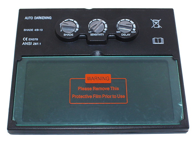

Ovo cu vam reci:Narucio sam
#1878
milan978
milan978's picture
Registrovan dana: 24/02/2017
Ovo cu vam reci:Narucio sam od rodjaka Alia iz kine modul za moju masku.Automatsko-zatamnjujuci modul = 10 Dolara.Dole je slika..Potpuno je isti kao u svakoj automatskoj maski od 50-60e. Sve ukupno ,maska+modul=22e. Treba da stigne za neki dan.
Zasto sam to uradio? Zato jer: ako modul radi kako treba - imam samozatamnjujucu masku za 22e.Ako ne radi - vratim moja DIN11 stakla i supeeeeer.
Ko razmislja - shvatice .

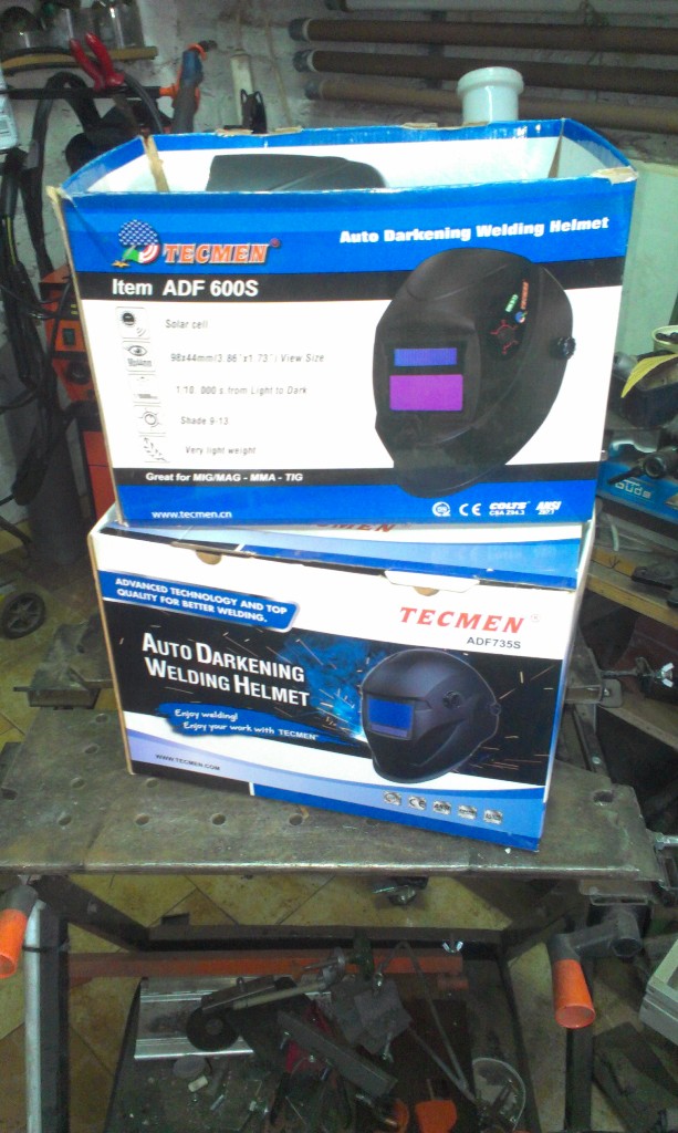

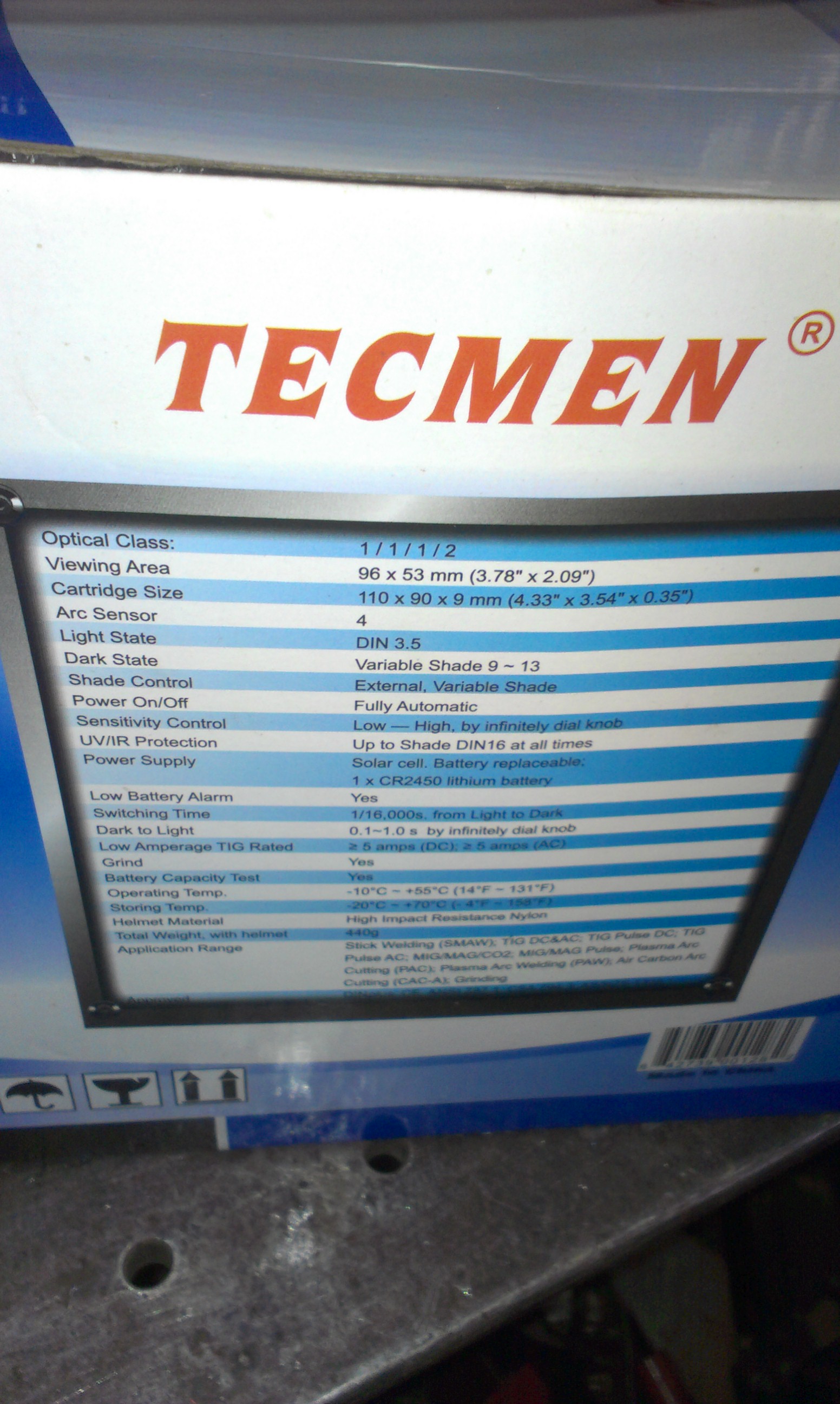

Sto se tice maske od 100e i
#1879
milan978
milan978's picture
Sto se tice maske od 100e i njenog bacanja posle 2-3god..... Ako ste varioc,varite dnevno - ja bih je bacio jer je ona "popila" toliko zracenja.....A pravi se od jeftinije plastike, ne od one iste plastike kao maske od 300-400e.
Ima maske kojima se menjaju baterije a kostaju 100-120e. Ja znam za firmu Tecmen,neki njihovi modeli zasigurno.

#1880
Alex1975
Alex1975's picture
Registrovan dana: 31/03/2018
NoviVarko wrote:
Piše da je napajanje solarno. Znači ode ta punjiva baterija nakon xx punjenja i onda u smeće sa njom ?
Kako da ti kažem? Pišu ljudi svašta i dovode kupca u zabludu, uzmu mu pare a onda se kupac češe po glavi i smatra prevarenim. Neki kažu da se ljudi najbolje uče na svojim greškama.
Maska za zavarivanje, nazovi solarna, ovako radi:
- kada se pali luk, baterija daje struju senzorima koji zatamnjuju masku. Dok luk gori, prekida se napajanje od strane baterije i solarna ćelija napaja senzore, zatamnjuje masku i dopuni bateriju koja je istrošena zbog onog napajanja pri paljenju luka.
- Ali baterija se ne može večno dopunjavati. Posle par godina, usled vremena, usled temperature okoline, hladnoće pre svega, i usled velikog broja ciklusa pražnjenja i punjenja, ona više ne radi i mora se zameniti.
- Pojedine maske imaju te baterije zalivene. Postoji mogućnost da se to u varijanti sam svoj majstor otvori, da se zamene baterije, ali to nikad nije uspešno.
Zato treba kupovati maske koje imaju zamenljive baterije. Pored ostalog naravno.
