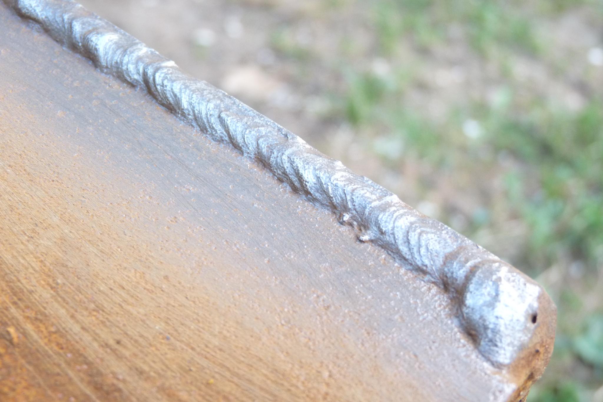

Evo, saznao sam oznaku kotlovskog lima koji treba da varim: P265GH. Kupio sam Rutilen 2000S i imam utisak da sa njom lakše varim nego sa onom koju sam naveo da imam, od SAF-FRO-a. Ako, sada kada znamo oznaku materijala, postoji bolja elektroda za njega, nije problem da kupim, našao sam u SD čoveka koji se bavi prodajom reznog i brusnog materijala, kao i elektroda; ozbiljan je prodavac, radi na veliko tako da verujem da mu roba ne stoji dugo u magacinu.
Pre nego što pokažem moje varove (moram još malo da vežbam), evo kako izgleda var koji je moj otac napravio pre 30 godina sa bazičnom elektrodom od 3,25 mm. Ono što me zanima je (a on ne može da se seti) da li može na osnovu oblika vara da se vidi da li je ovo bio sam jedan prolaz ili više? Takodje me zanima da li sa 2,5 mm može sve da se uradi iz jednog prolaza ili je bolje da ide iz više?
Pozdrav.
