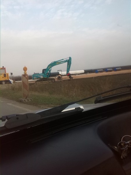

To je kod mene u ataru,pa je red da vas počastim bar jednim snimkom iz "juga" u pokretu.To je slikano dan pre svečanosti.

Jesu li cevi jos uvek na tom platou, ili su zakopane, ili su dosli kamioni i odneli ih?
ognjeni_zmaj
ognjeni_zmaj's picture
Registrovan dana: 13/09/2009
Ja sam mislio da će to već sutradan da ode ali izgleda da će ostati,sledeći put ću se zaustaviti i pažljivije osmotriti.

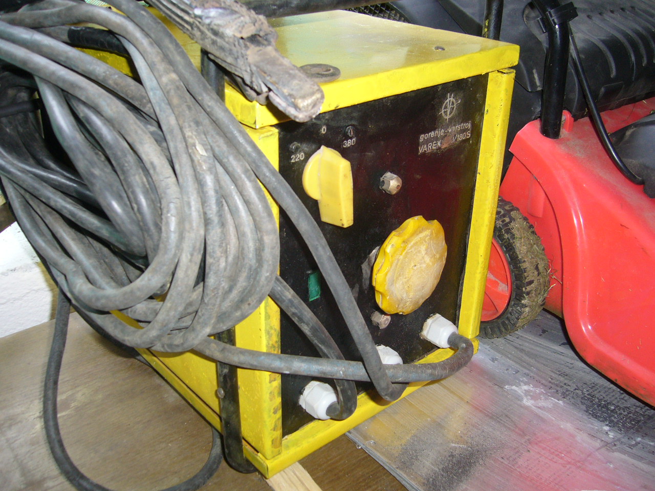

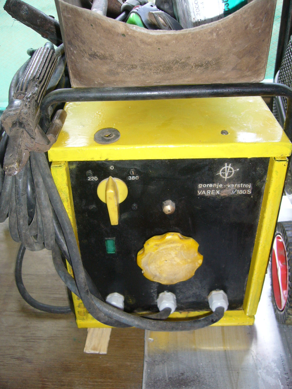

Ja sam malo sredio onaj aparat sto sam kupio.. iskustva su ok, svakom bih preporucio. Vari lepo. Jedino sto se malo vise cuje.. sto je tako ne znam, nisu namotaji labavi, mozda se vibracija prenosi na skalu koja je od zice, pa se vise cuje, posebno kad je na betonu.. inace moze se lepo podesiti struja, i vari super..

Išao sam danas,inženjeru,u varoš pa sam bacio oko na one cevi,još su tu svih pet poređane za slikanje na sred njive.Čepirane su plastikom sa obe strane,nigde ni traga od varenja,razdignute od zemlje na nekim klocevima,valjda da ne zarđaju,sigurno će duuugo tu ostati.

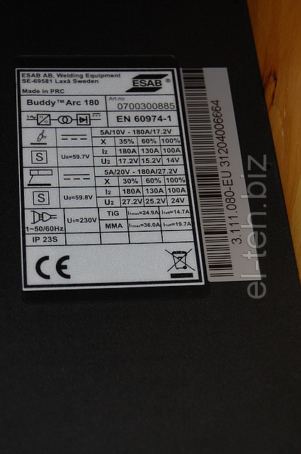

Evo pogledaj plocicu aparata koji si uzeo u izbor buddy arc 180:
- kada radis sa elektrodom na 180A, vuce 36A iz mreze,
- namenjen za 20A monofaznu instalaciju (efektivna struja = 19.7 A),
- napon otvorenog kola 59.8 V
- made in PRC.
- 1 ventilator (ne vidi se sa plocice ali ima na netu da se nadje otvoren aparat)...
