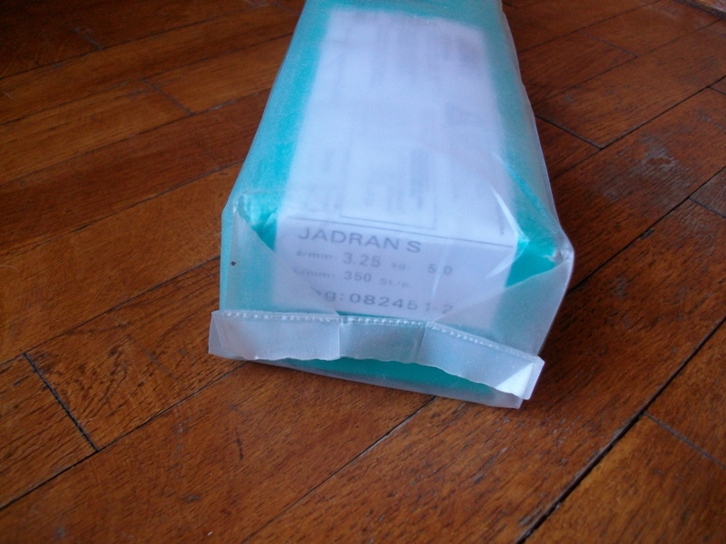

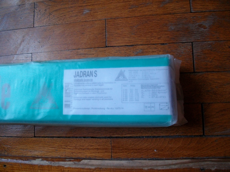

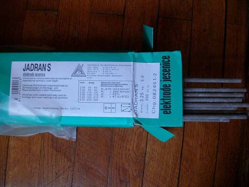

Naleteo sam povoljno na elektrode kao što se vide na slici. I bez otvaranja kutije znao sam o čemu se radi ( pre 3 godine sam prvi put kupio takve ).Kutija je iskopirana dobro , mada se neke stvari ne slažu sa orginalnim .Sama elektroda je sive boje, a znamo da je Jadran S crvene, daje lep šav, lepo se razliva, a kakve su joj mehaničke osobine ,boga pitaj. Malo se oseća od isparenja, ali ni približno nekim elektrodama koje sam jednom pominjao ovde a kineske su proizvodnje.Verovatno su i ovo kinezi kopirali .

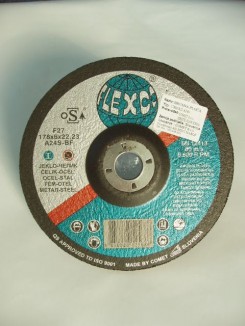

Pre neki dan sam kupio brusnu ploču Flexco, navodno slovenačka,a ona samo kliza po metalu,skoro ga nikako i ne skida.
