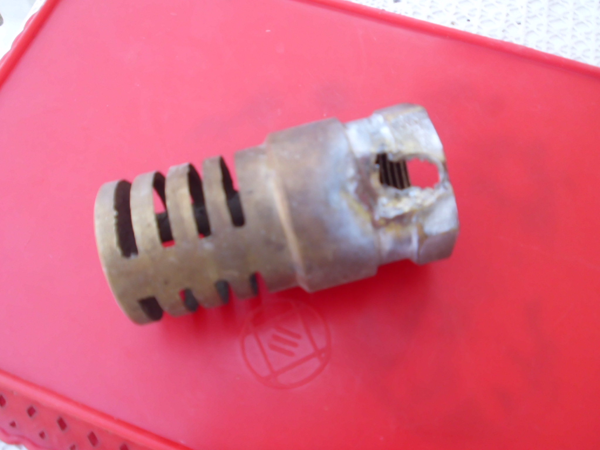

Moze li meni jedno pojasnjenje gde sam gresio...pokusam da zavarim pukotinu na jednom mesinganom delu,stavim DC struju /TIG je u pitanju/ onda uzmem mesinganu zicu koju sam imao od gasnog varenja,grejem materijal skoro do tacke topljenja i nakon toga uspem nekako da istopim zicu na njemu ali se var ne razleva vec nanet materijal se skoro skuplja u kuglicu kao da je nedovoljna temperatura,onda umocim zicu u boraks ne bi li dobio sjedinjavanje...ponovo ista stvar onda povecam amperazu i grejem direktno naneti materijal koji naravno nije sjedinjen i odjednom rastopim vareni deo/unistim/ a sjedinjavanja i dalje nije bilo.Zasto?
zoran_i
zoran_i's picture
Registrovan dana: 01/12/2008
glackop wrote:
Moze li meni jedno pojasnjenje gde sam gresio... kao da je nedovoljna temperatura,...
Pa sam si dao odgovor, nedovoljna temperatura, moras to bolje da predgrejes brenerom, i to ne lokalno vec siru zonu.
A jos bih ti skrenuo paznju. Mesing je legura cinka i bakra, a cink se topi na oko 420C a isparava valjda na oko 900C, znaci dok se bakar nije ni istopio, cink je u obliku pare. A cink je veoma otrovan, shvati to ozbiljno. Ne bih dalje na temu zastite, ako primetis, ili jos bolje ako neko pored tebe primeti bele koncice kako lebde, prekidaj odmah.
Dalje, zica za gasno zavarivanje nije bas najbolji izbor za TIG. Ni one zice za celik ni ova za mesing...
glackop
glackop's picture
Registrovan dana: 18/07/2012
Jeste primetio sam i prilikom zavarivanja celika da mi var peni i da tu nesto nije u redu.daj molim te napisi mi oznake zice za celik i mesing kako da ih potrazim u prodavnici da se ne brukam pred prodavcem ne znanjem.PS.Tig koristim od skora i vrlo retko cisto za svoje potrebe tako da jos uvek nemam vremena sve da naucim opsirno.Unapred hvala

Goranns
Goranns's picture
Registrovan dana: 09/06/2011
ja sam uspesno zavarivao mesingani lim i par slavina puknutih od leda sa TIG-om i MS zicom za gasno zavarivanje,sve je toradjeno iz ciste radoznalosti ali vise ne pokusavam zato sto prsti i prlja sobnu i delove na tig gorioniku a to ne volim.A tu su jos gasovi i gasovi od cinka
glackop
glackop's picture
Ipak je Cink bio problem jer se vidi da je svuda oko vara pobelelo samo sto ja tada to nisam znao,evo i slike.
