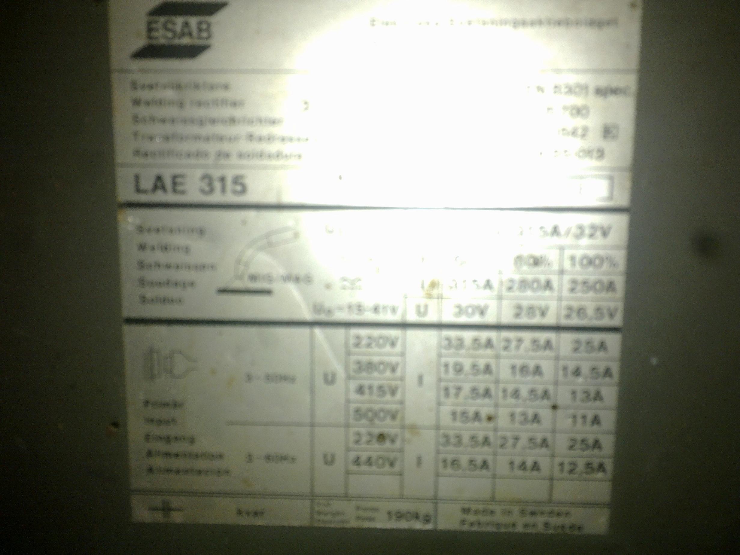

Nadjoh ovaj ESAB LAE 315 kod drugara,i traži 850€ za njega,nema bocu i manometar.
Može li da vari AL u zaštiti argona ?
Može li da vari u spreju?
Vredi li to tih para?
zoran_i
zoran_i's picture
Registrovan dana: 01/12/2008
Ne vidi se dobro ta slika, ali sigurno moze da radi AL u spreju ako ima 4 tockica i ako su tockici za aluminijum i sa cistim argonom. Ako ima samo 2 tockica, moze da radi ali ce da secka i mozda da guzva ponekad zicu.
Inace ako mu je intermitenca 280A/28V pri 60% moze da radi u spreju sve. I Al sa zicama 1.0 i 1.2 (cist argon) i celik i prohrom sa zicama 1.0 mm (prvi sa Ar +18%CO2 a drugi Ar +2.5%CO2) i punjene zice 1.0 i 1.2 (bilo cist CO2 bilo Ar+18%CO2). Jedne punjene zice (pod gasom), one jeftinije, traze takodje 4 tockica, kao i samozastitne za tvrda navarivanja, a skuplje punjene zice pod gasom mogu na 2 tockica.
Cenu ne bih komentarisao.

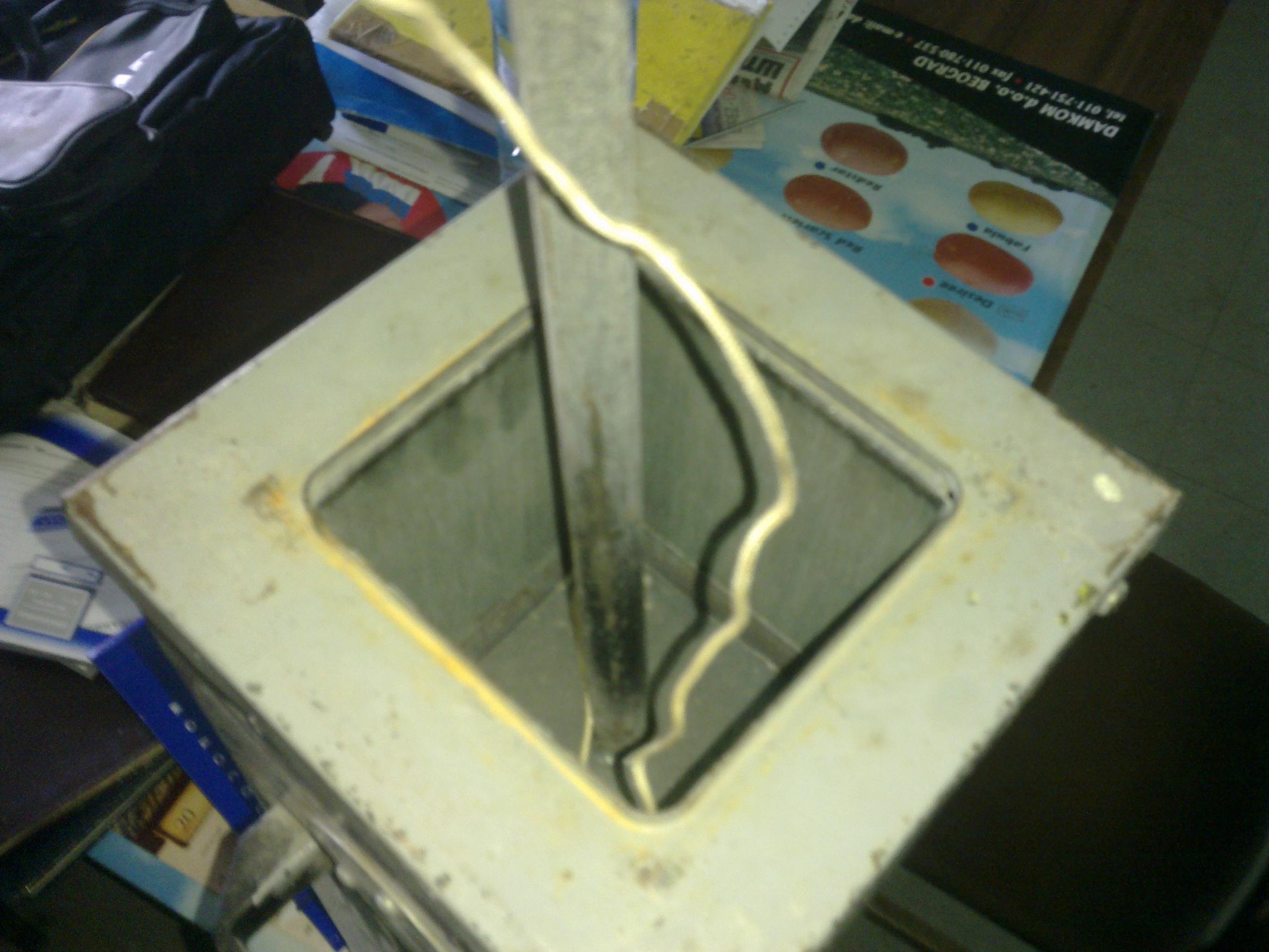

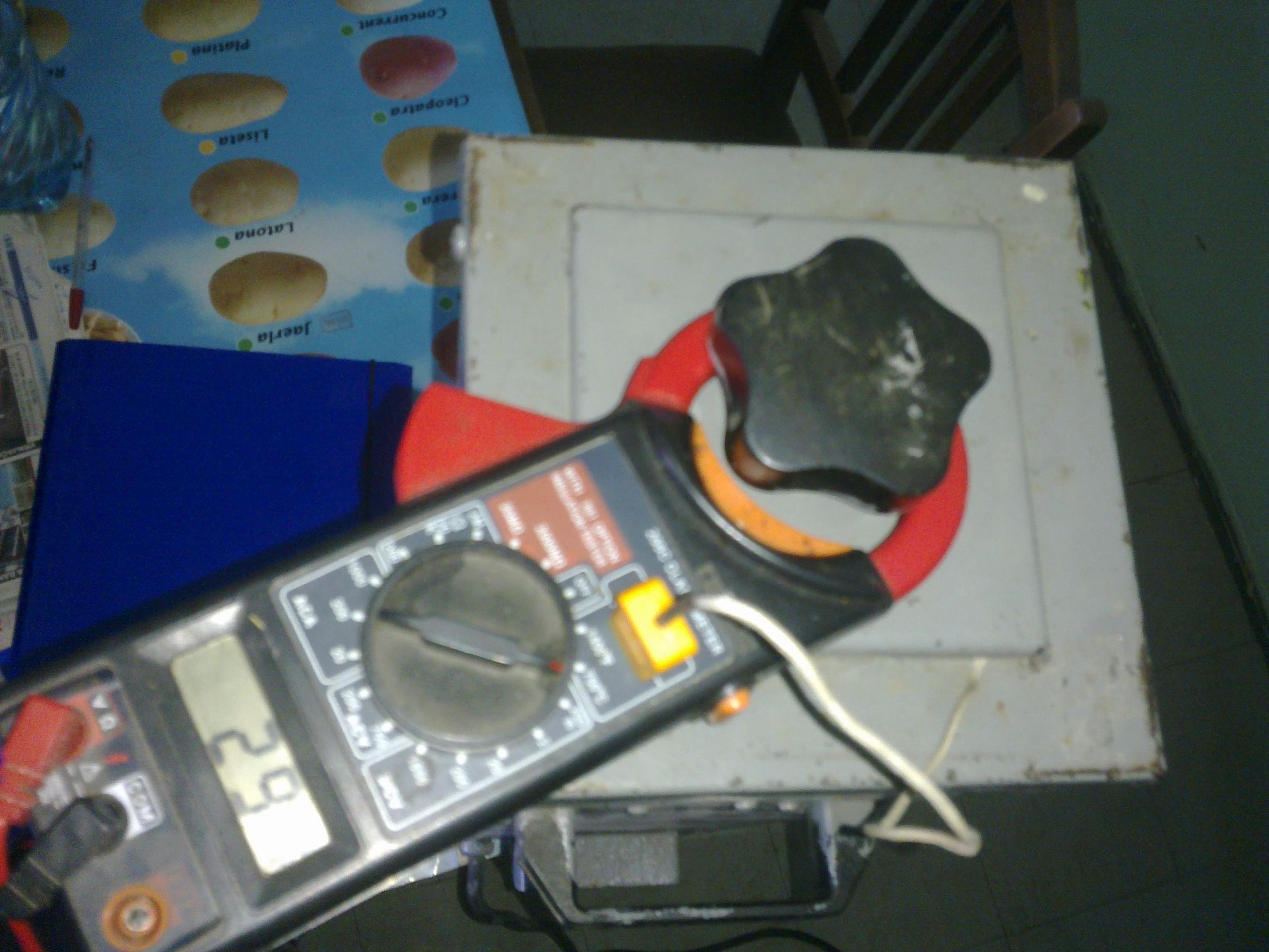

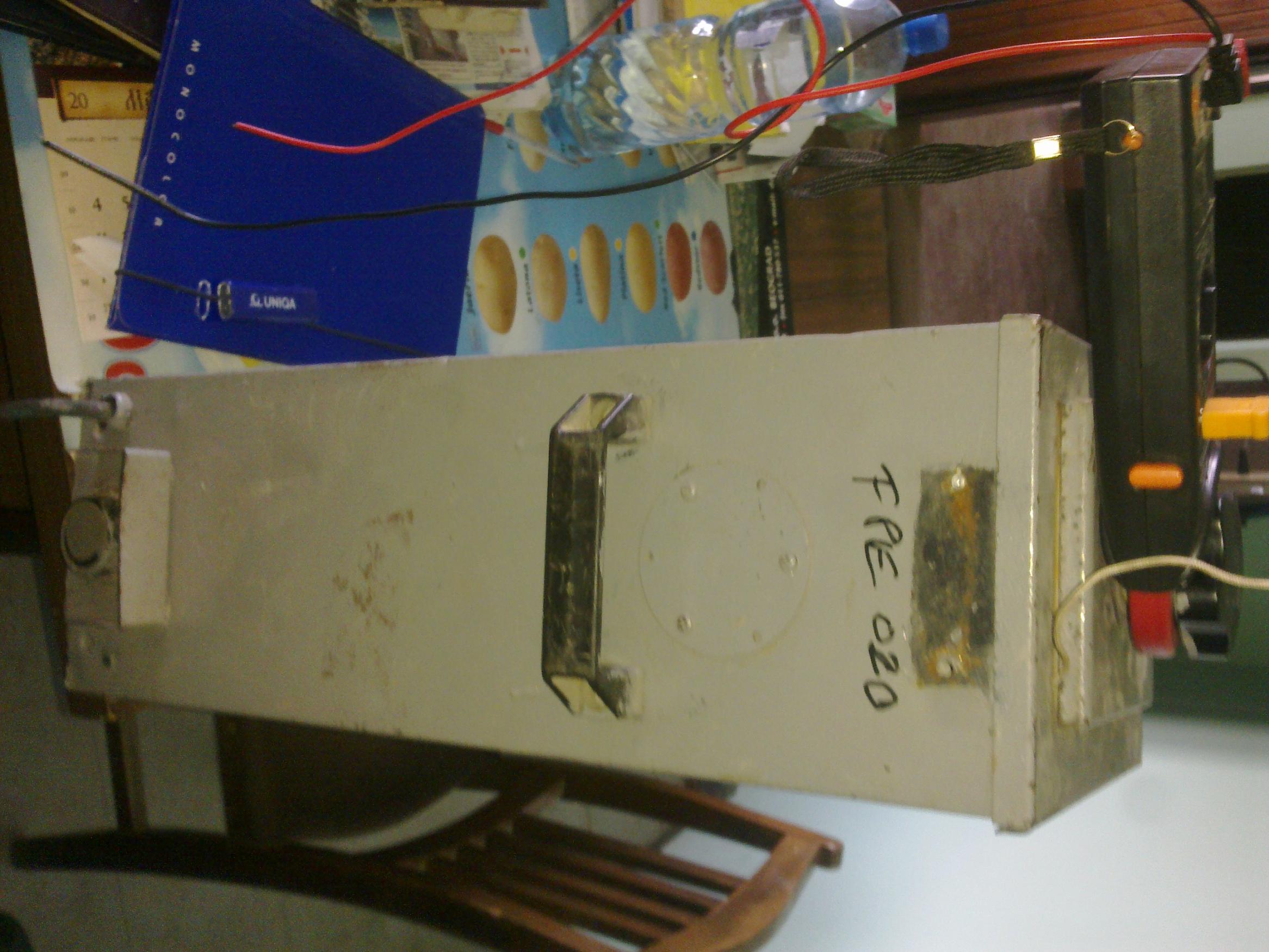

Stigao je sušač elektroda,imao sam mali problem obzirom da je pravlljen za uljanik/esab
aparate i ima svoj konektor za iste na naponu od 85V.
Morao sam da nadjem 230V grejač i to sada radi.
Ne znam da li da prostor izmedju komore za elektrode i spoljnog omotača napunim kamenom vunom,
da ne bih gubio toplotu,ili da ostavim onako kako jeste(prazno)?

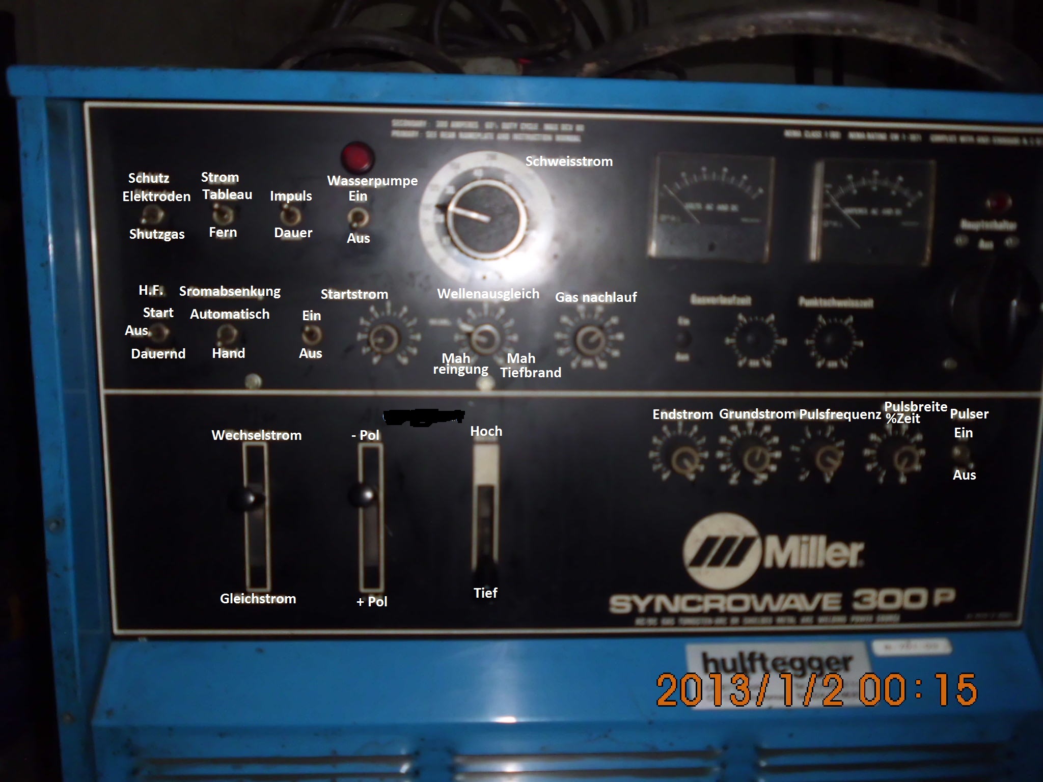

Kupio sam navedeni aparat a kako nisam dosad radio tig postupkom molio bih nekog ako ga ima da mi cisto na srpski prevede koje i za sta dugme na njemu ima ulogu bar za prvo ukljucivanje onda cu se kasnije valjda sam nekako snaci,i jos jedno bih pitao uz njega nisam dobio noznu pedalu a na aparatu postoji priljucak za nju pa da li je onda moguce raditi bez nje?
zoran_i
zoran_i's picture
Moguce je raditi bez pedale, ali ja licno to ne volim. Za kratke zavare je sasvim OK bez pedale. Inace u Srbiji vecina i radi bez pedale.
Inace verujem da je taj aparat iz 1980-1990 godine i da je tezak recimo 300-350 kg.
Slika ti je mutna, nazivi su na nemackom a ne na engleskom, pa ako bi mogao da lepo to slikas i postavis novu sliku. Taj aparat je poznat, ima uputstvo za njega (verujem da ga i ja imam negde u svojoj arhivi), pa samo lepo slikaj, pa da uporedimo dugmice iz uputstva sa tvojom slikom i onda da kazemo za sta je koje dugme i kako podesavati.
Može se naći uputstvo na internetu, ja sam malo sad gledao i ima gomila toga baš za taj tip aparata, samo ne znam detaljne podatke o samoj mašini, ali sa tim podatkom lako je doći do uputstva za upotrebu.Gugl je čudo Smile

@glackop
Takav Milerov aparat ima moj kolega,1974 je godiste.Vari aluminijum,ali tesko moze da zavari neke stare polomljene delove,jer ima slabije katodno ciscenje.Takodje je problematicno i servisiranje,jer su svi delovi zastareli,ne proizvode se vise,npr.ako se pokvari neki relej,postoji sa takvim karakteristikama novi,ali nije mu isti raspored nozica,pa mora da se menja cela ploca na kojima stoje releji...Na tom aparatu nikada nece da se pokvari neki vitalan deo(trafo),ali zato upravljacka elektronika hoce da zeza,narocito ako aparat duze vreme ne radi.

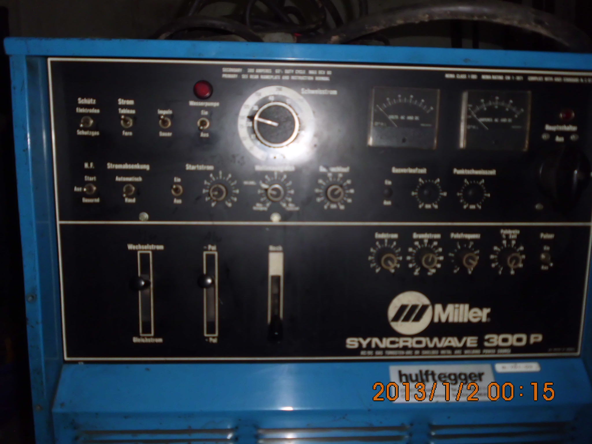

glackop
glackop's picture
Registrovan dana: 18/07/2012
Moj je '89.god.evo obradjene fotke.
zoran_i
zoran_i's picture
Samo jos daj opseg one dve skale amperaza oko enkodera za amperazu.
Taj aparat ima sklopku Tief/Hoch za manje amperaze i vece amperaze. Npr, posto ne vidim skale, da lupim: prva skala ide od 10-180A a druga od150A-300A.
Pa kada hoces da radis sa 130A, potrebno je da stavis sklopku na Tief i amperazu na svojoj skali na 130. Kada hoces da radis na 250A, stavi se sklopka na Hoch i amperaza na 250 na svojoj skali. A tamo gde je preklapanje dve skale (na mom lupljenom primeru 150-180A) koristi se po pravilu sklopka za finiju struju (Tief).
Koliko vidim ostalo je prosto, pod uslovom da iskljucimo punktovanje i pulsiranje.
I sta hoces da ti se objasni? Rad sa elektrodom ili TIG DC ili TIG AC/DC?
glackop
glackop's picture
Ovako:prva skala tj instrument pokazuje voltazu AC/DC od 0-100V,a drugi je za Amerazu i ima jednu kazaljku ali je vrednost ispisana u dva nivoa gornji je oznacen sa HIGH 0-400A a druga ispod je Low 0-80A,puntovanje mislim da nema ugradjeno jer su oni otvori cepom zatvoreni tj nema ugradjenih potenciometra,zanima me samo kako da po prvi put podesim i probam prvo za aluminijum na debljinu nekih 5-6mm i posle DC ako ne gresim za gvozdje,znaci u principu samo osnove a dalje cu sam eksperimentisati.
