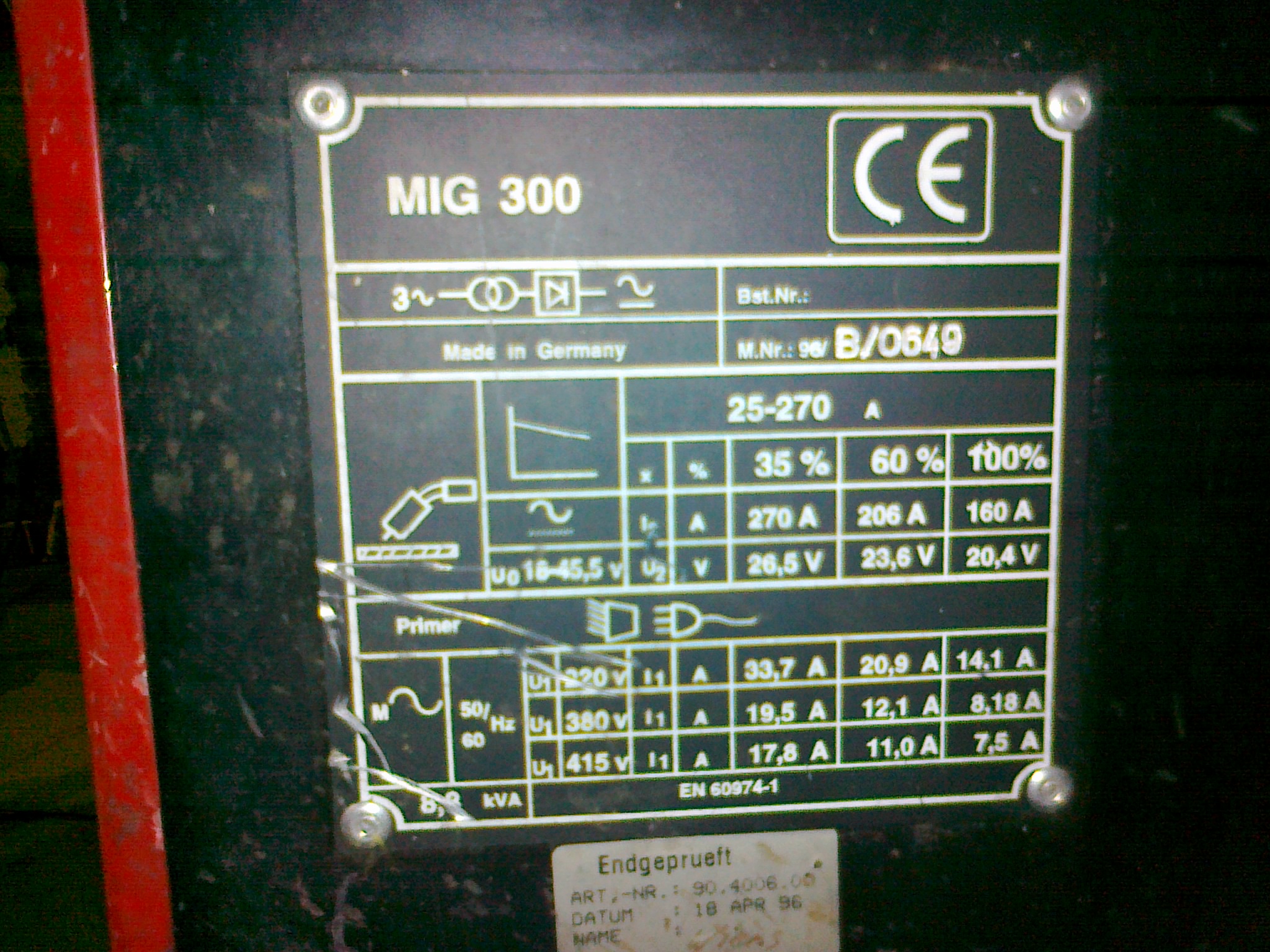

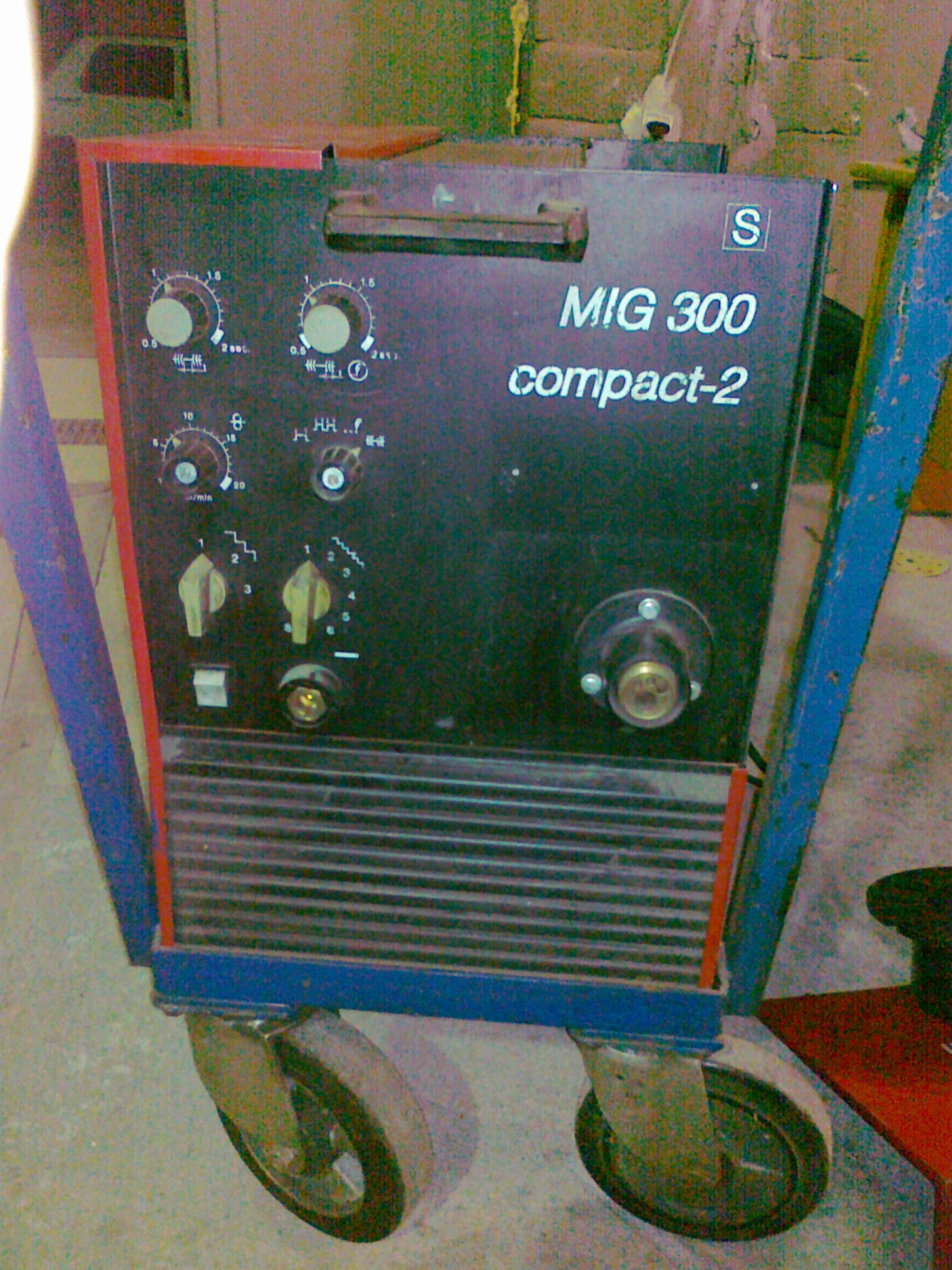

Pazarih danas, konacno, aparat iz naslova, nakon detaljnog pregleda i probe sve radi ok. Ali uz aparat sam dobio tockice sa kanalima za zicu 1 i 1.2mm i kotur zice 1mm. E sad pitanje je gde bih mogao da kupim tockice sa kanalima 0.6 i 0.8mm. Evo i neka slicica.

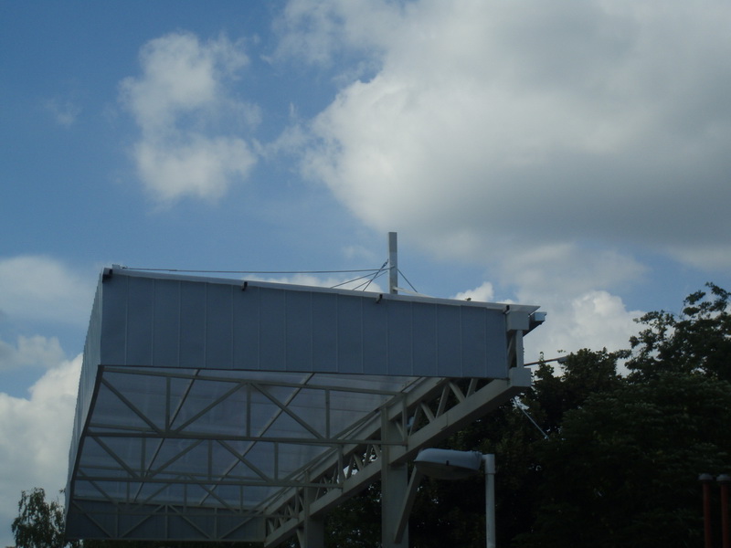

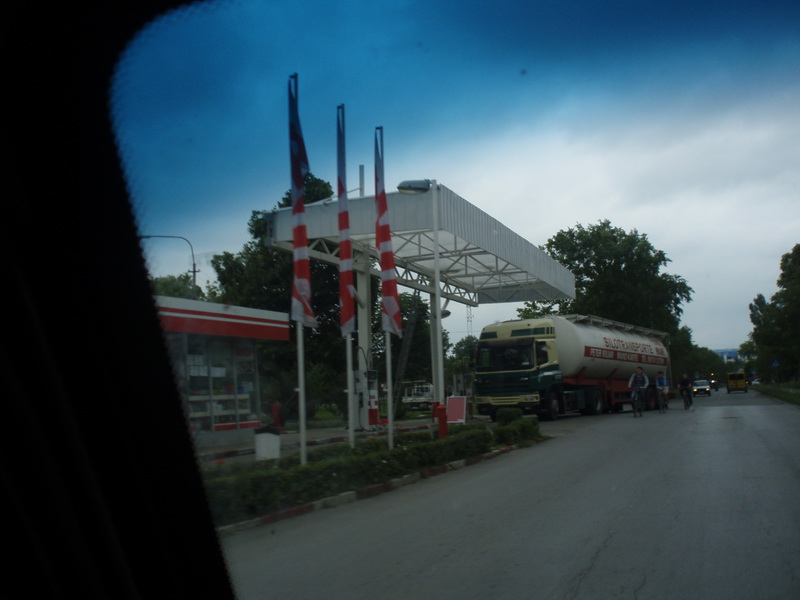

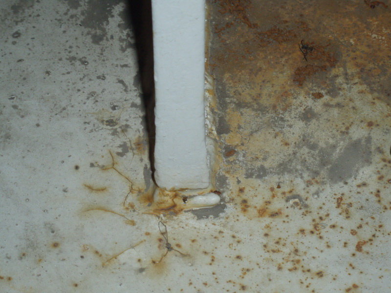

Мало илустрације пројекта,
#1325
Мало илустрације пројекта, изведбе и заваривања у Србији ових дана ..
У питању је надстрешница од 200-ак м2 на два стуба на јендој бензиској пумпи , а стуб је Х профил цца 300*300 мм
Uf, ovo je ocajno. Debljina vara je premala za ovaj profil, struja je bila mala tj uvarivanje je malo ili ga i nema, nema kontinuiteta vara, vise je napljuckano i nalepljeno. I plus se vide pucne od prstanja... Ako ovde neko pogine, ko ce da bude kriv?

Како бих рекао ја се искрено
#1327
Како бих рекао ја се искрено дивим људима који су ово радили али и онима који су били задужени за надзор , стварно треба имати храбрости за ово ....
Усликаћу данас целу конструкцију из даљине да се види колико је то велико ...
Иначе се већ цела конструкција нагнула за неких 10-ак степени

Vrlo lepo si objasnio postupak "početka i kraja" bazne elektrode. Zavarivanje, recimo, rutilnom elektrodom je "dečija igra" u odnosu na rad sa baznom.
Pravila sam znao, probni zavari su snimljeni i prošli test. Jedino za " početak" sa pločicom nisam znao, a ni video da to neko ikad primenjuje.Čini mi se da bi to jako usporilo rad, jer zavarivač potroši (na ovom poslu) i do 130 elektroda dnevno , pa ko bi zavarivao i skidao toliko pločica i koliko bi vremena na to bilo utrošeno ?
Na ovom poslu (zavarivanje čeličnih ploča na velikom nadzemnom rezervoaru ), svaki zavarivač uz sebe ima i malu brusilicu - upravo iz razloga koje si naveo.
Još jednom hvala na vrlo razumljivom objašnjenju i savetima.
Ovi zavari na slikama su nedostojni i za amatera. Čist horor, sa mogućim posledicama po zdravlje i život ljudi !
Čisto sumnjam da je tu i postojao bilo kakav nadzor. Totalna kaubojština...
Manite se vara, i da je idealan opet je katastrofa...
Ako je Tenzor dobro odmerio okom,krovna konstrukcija neka je 10m x 20m,visina minimum 4m (a sigurno je vise posto je benzinska pumpa u pitanju a za npr sleper je maximum cini mi se 4m).
Mislim da je 30cm x 30cm premalo za dva stuba u X profilu...

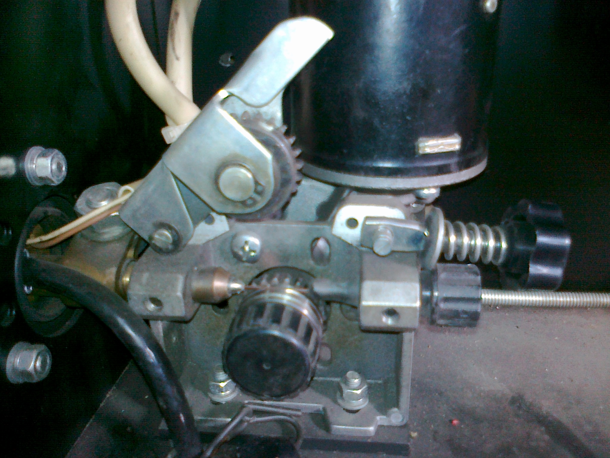

Danas je stigao novi tockic 0.8/1.0V od jednog od preporucenih uvoznika izgleda da je proizvodjac ozbiljan kad i kod nas ima rezervnih delova za aparate stare vise od 10 godina. Hvala na kontaktima (jos jednom) i jedno pitanje ovog puta na vreme. Zupcanici koji pokrecu tockice ne pokazuju znake habanja ali ne primecujem da su podmazivani, da li bi trebalo da ih malo podmazem (mislim samo na ozubljenje ne na kanale kojima ide zica) ili da ih samo izduvam kompresorom.

Ti zupcanici ne treba da se podmazuju samo s vremena na vreme iduvati prasinu tj opiljke od pobakrene zice pogotovo ako su tockici nazubljeni

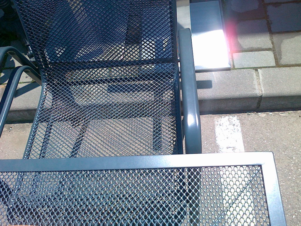

Imaobi jedno pitanje, kako je ova mreza zavarena ca cev nevidm i var jedino punkovanje ili nesto slicno, ako je punktovnje koliko bi tebalo da bude jak aparat cev je 1.5-2mm a mreza 1mm

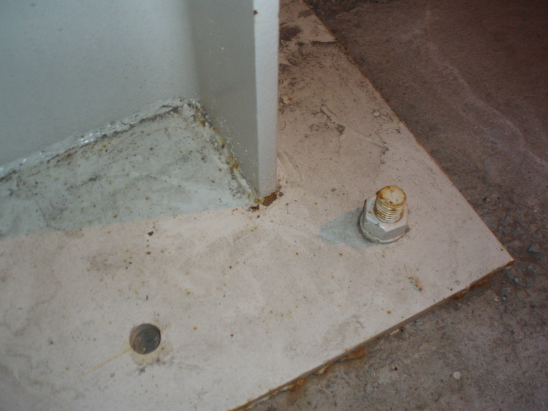

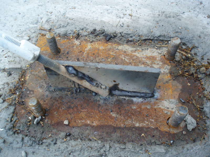

Ево и наставка оне приче о
#1343

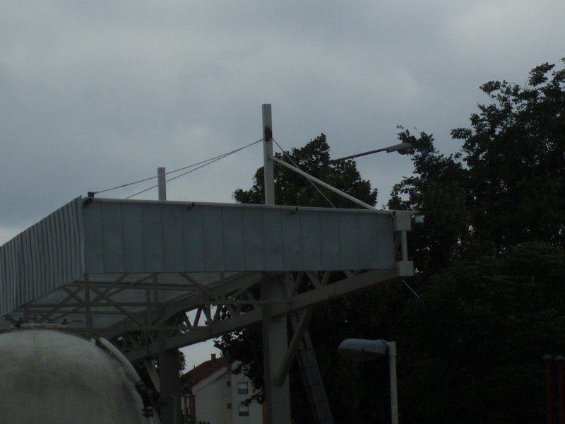

Ево и наставка оне приче о надстрешници са пумпе .
Како је иста због конструкционог и бараварско-заваривачких пропуста , кренула опасно да се нагиње и постаје склона паду . Екипа " љутих професионалаца " је решила тај проблем .
Поставили су затеге од бетонског гвожђа ....

Da li je taj ko je odobrio ovakav posao počeo da pakuje pribor za ličnu higijenu.Koliko ja vidim uskoro će mu trebati, a inače ne bih voleo da se nadjem na tom mestu u autu kad počne ta skalamerija da se ruši.
