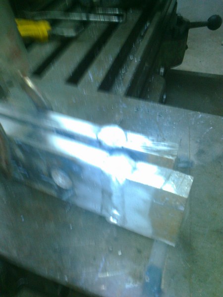

da vidim da li sam zaboravio
#1378
stangla
stangla's picture
Registrovan dana: 25/01/2011
da vidim da li sam zaboravio elektroda 2,5mm

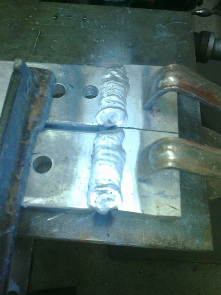

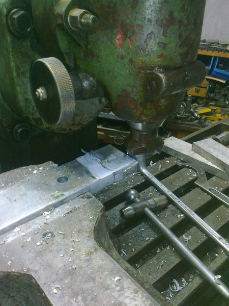

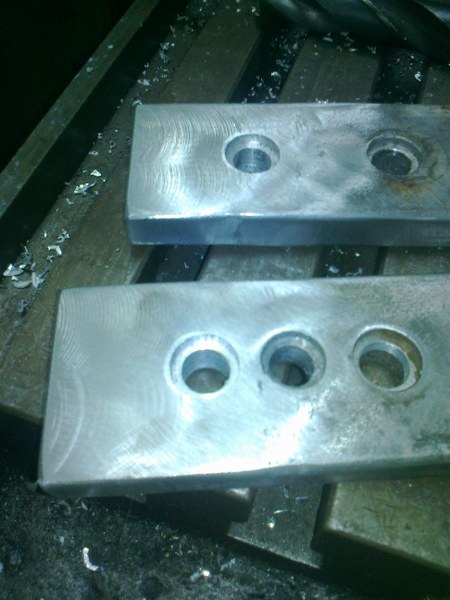

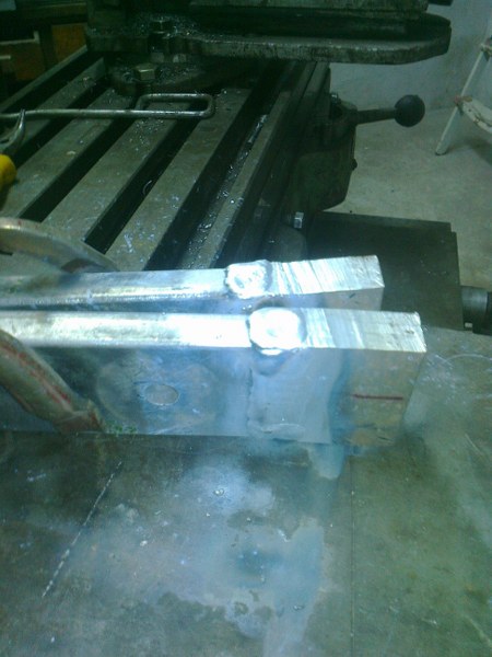

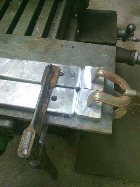

kruparica wrote:
drzi i var zavaren mig magom,doduse negde kaplje otprilike svaka 3 cev varena migom kapa...
EH,da si malo bliže da uvatim to da ti spržim migom,pa to je totalno neekonomično raditi u tigu,čak i da ti neko da aparat gratis,Evo večeras sam produžavao neke al ruke od prese balirke pa vidi kako to lepo može migom,a znam da i to može zato što na prirubnici imaš debljine i zato što sam to isto radio...
Thu, 13/09/2012 - 14:39
dosta solidan var,ali sad
#1381
kruparica
kruparica's picture
Registrovan dana: 11/01/2012
dosta solidan var,ali sad koliko ampera mi treba mig mag?
