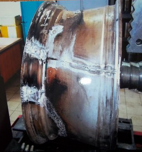

zoran_i
zoran_i's picture
Registrovan dana: 01/12/2008
vulkan76 wrote:
....Samo sam tažio savet za neku varijantu a izgleda bolje da nisam.... ne može niko da me ubeđuje u nešto. ...Isto tako nevolim da mene vređaju i smatraju ,,amaterom kojem treba tako nešt-tek po nekad"...
Stvarno mi je zao za ovaj utisak. Nazalost i ja bolje da nisam odgovorio. Za par dana, drugi put da se neko nadje uvredjen zbog odgovora...
E sad odgovor ne cita samo onaj ko ga postavi, vec i mnogo onih koji imaju isto pitanje.
Sada bas razmisljam, u startu sam mnogo pogresio, na direktno pitanje oko zavarivanja alu-felni sam dao direktan odgovor "AC/DC TIG", bez ikakvog propatnog komentara... To nije dobar i potpun odgovor. Potpun odgovor, za one koji nisu pitali a interesuje ih je:
- Alu felne zavaruju samo "amateri" i ljudi bez savesti. Alu felnu nikada nece zavariti razuman covek, osim recimo ivice felne, tj kozmeticki.
Alu felne su vrlo jaki delovi od aluminijuma, a svoju cvrstocu su dobile legiranjem i posle kovanjem ili termickom obradom. Bilo koji jaci unos toplote ih omeksava i projektanti racunaju sa tim da ce cvrstoca pasti za 50% u takvim slucajevima. Isto kao kada se zakaljeni celici toplotom otpustaju, tj gube svoje karakteristike, cvrstocu i tvrdocu.
Samo zavarivanje alu-felni je lako, moze svako posle par sati vezbe da ih uspesno zavari. Ali kao sto rekoh, omeksace ih i ta felna ni blizu nece imati istu cvrstocu kao ranije.
Postoji verovatnoca da ce se raspasti i da ce neko poginuti. Recimo nasa firma nikada nije zavarila nijednu felnu, a inace nam je specijalnost "specijalna reparaturna zavarivanja". Da li zato sto ne znamo ili imamo marzu 100% pa nas kupci zaobilaze... ili necemo?
U ovoj struci, zavarivanju, postoje neke eticke preporuke: ne zavaruju se felne, niti viljuske od viljuskara, niti cisterne i rezervoari za gorivo i jos neke stvari. Lako ih je zavariti, ali dobijeni spoj ili zona uticaja toplote je toliko omeksana, da postoji verovatnoca da ce neko poginuti. A kod cisterni i rezervoara postoji opasnost od explozije. Nece se recimo nakriviti kapija, ili slicno, nego ce neko mozda poginuti. Zato se ti delovi ne zavaruju. Ali postoje ljudi koji ih zavaruju, voze se kola sa takvim tockovima, ne gine se tek tako, i eto izazova za ljude bez znanja i za ljude sa znanjem ali bez savesti... I jos nesto, godisnje nam se javi barem 20-tak ljudi sa zahtevom za zavarivanje njihove prsnute felne. Posle objasnjenja zasto to ne raditi, gotovo svi odustanu. Nazalost, neki objasne da moraju, jer moraju da prodaju kola uskoro, "i nece se oni i njihova porodica voziti"...

ja se izvinjavam, ali jos
#1703
zoran_i
zoran_i's picture

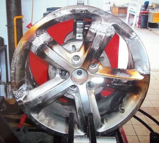

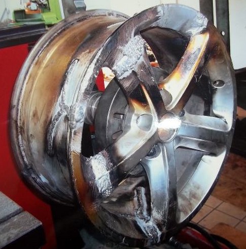

ja se izvinjavam, ali jos malo o alu-felnama: evo kako to izgleda u praksi. Sa jednog drugog foruma.
Fri, 28/02/2014 - 00:23
Auu,kud će ovaj točak
#1704
ognjeni_zmaj
ognjeni_zmaj's picture
Registrovan dana: 13/09/2009
Auu,kud će ovaj točak otići?Imam utisak da će da se razleti sam od sebe...

Ja i neznam stvarno što raspravljaš,rekao si sve. Što se tiče ovih slika felni,ovo je baš idiotizam raditi ali svašta ljudi rade.Malo posle ih ušminka i ,,ko nove".Ovo nikad ne bih radio,meni su problem sitnija oštećenja po ivicama pre obrade i poliranja ili farbanja.

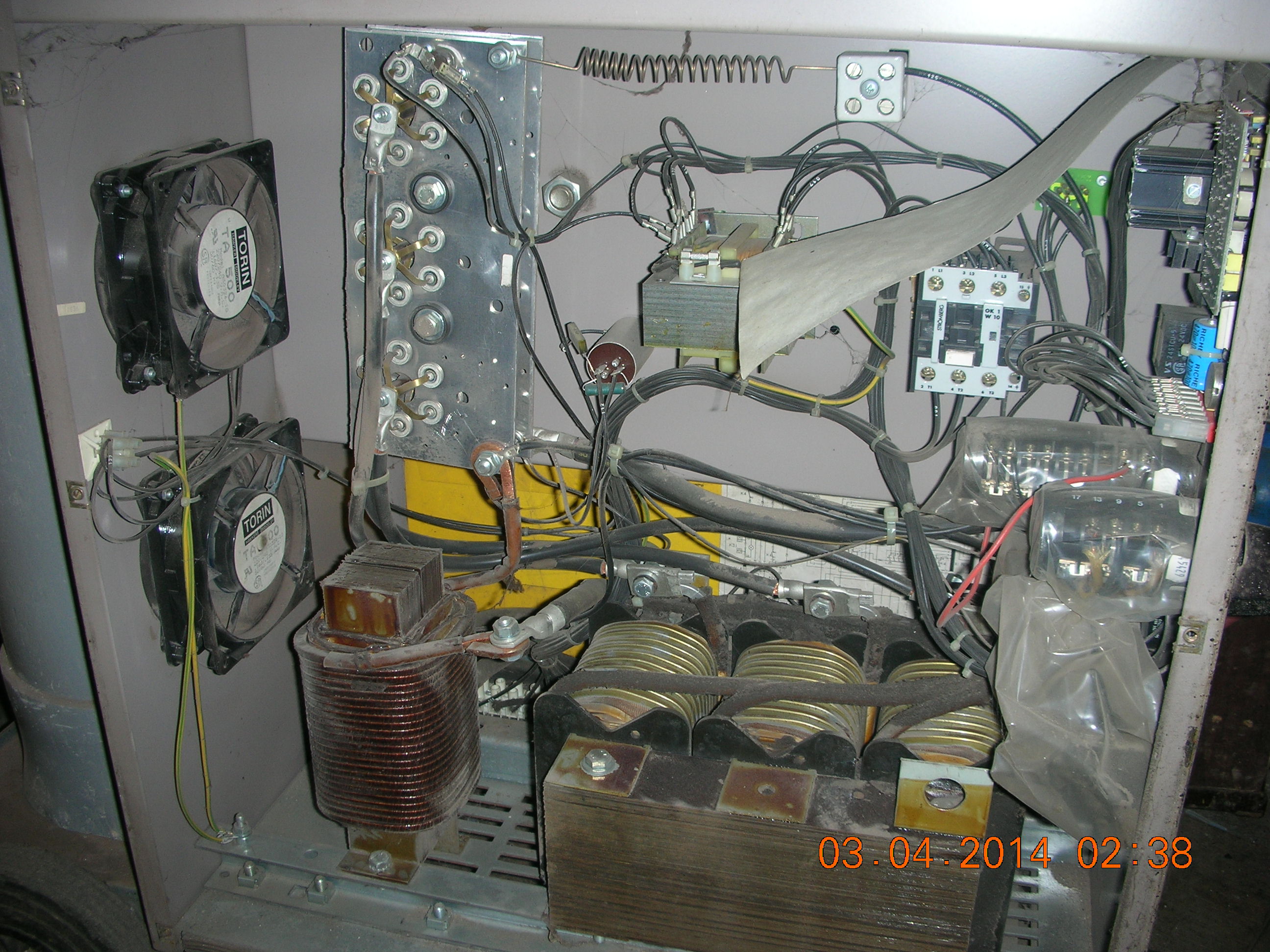

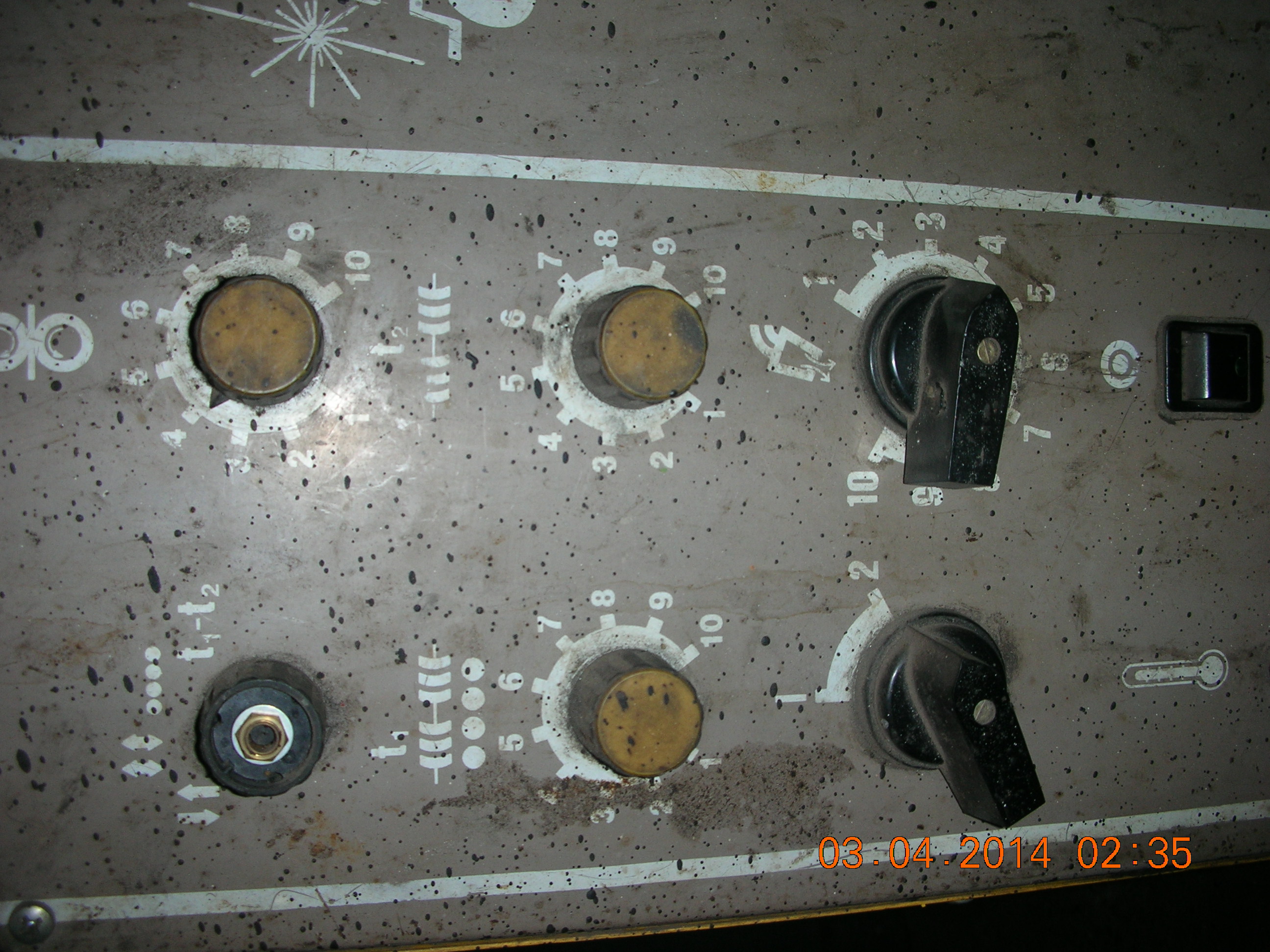

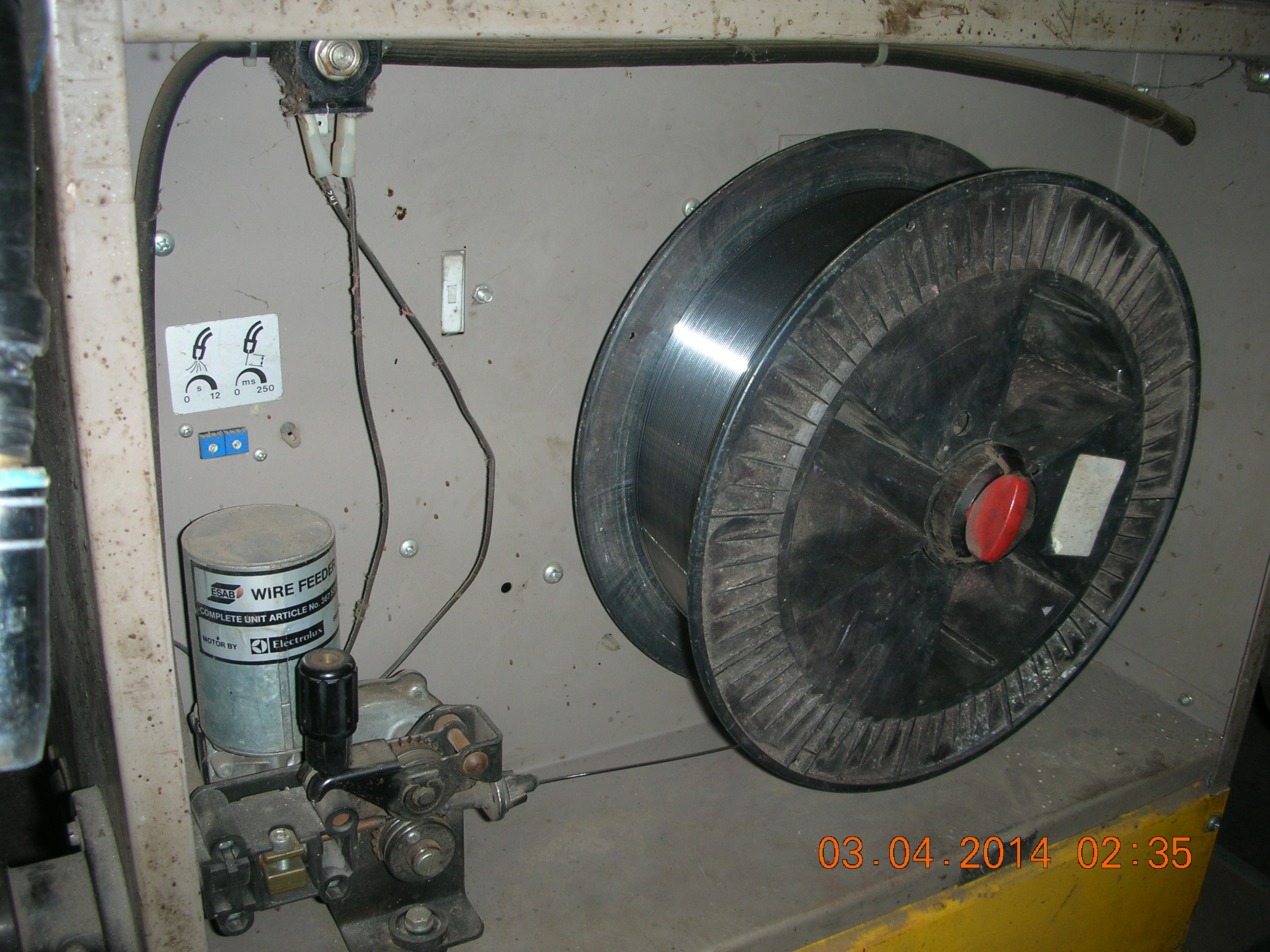

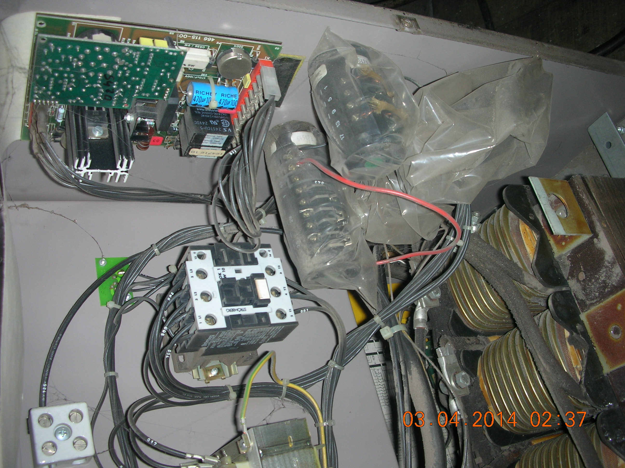

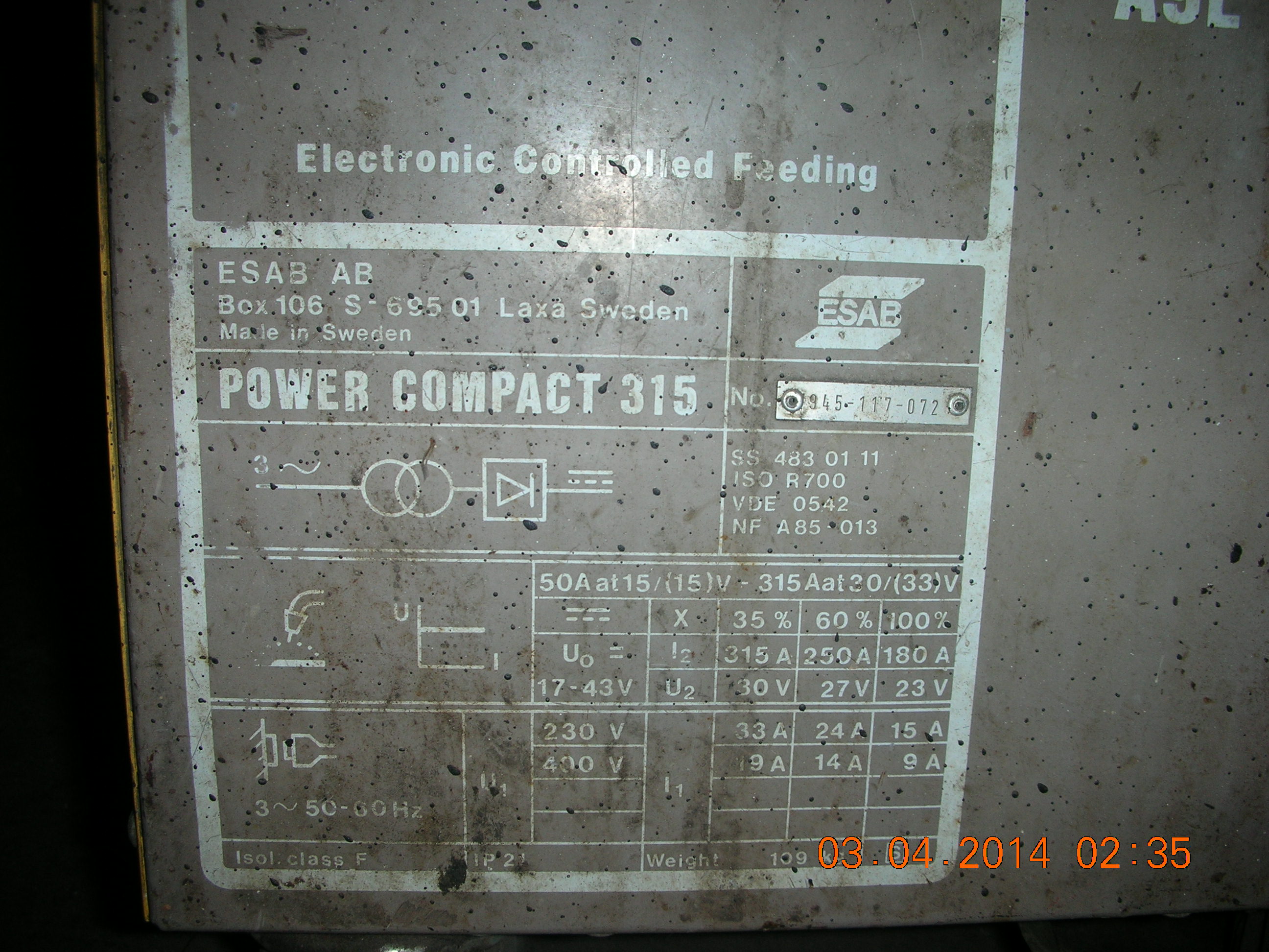

Zdravo svima
#1710
marko paracin
marko paracin's picture
Registrovan dana: 27/02/2013

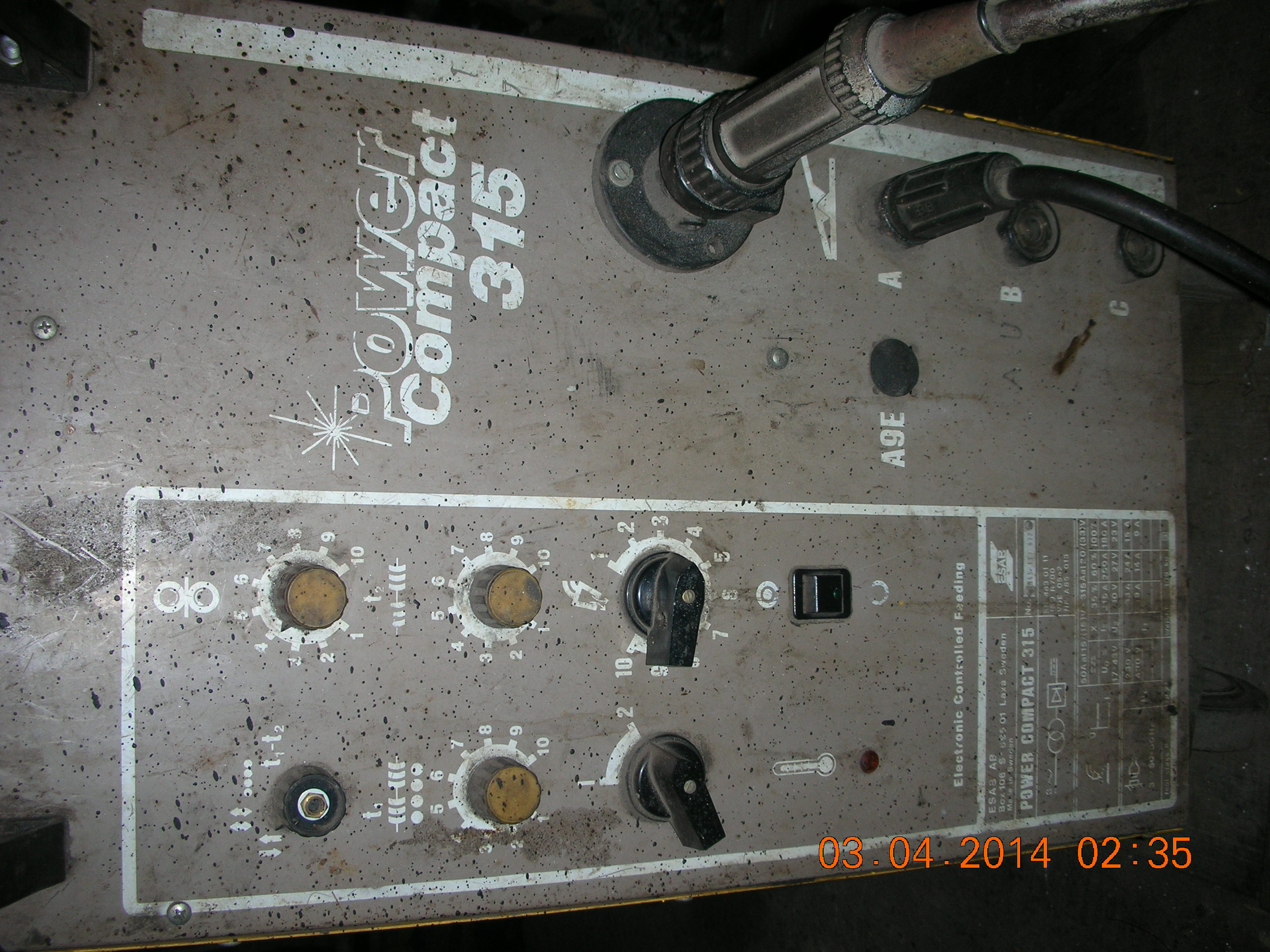

Zdravo svima, citao sam ovu temu od pocetka i mogu vam reci da sam naucio dosta korisnih stvari sto me je interesovalo u vezi varenja.
A evo da predstavim aparat koji trenutno imam. Od skoro sam poceo da varim aluminijum a da kazem da fino ide, samo mora doooobro da se podesi.
