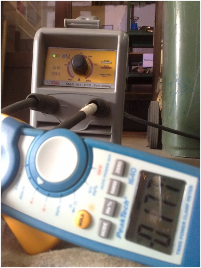

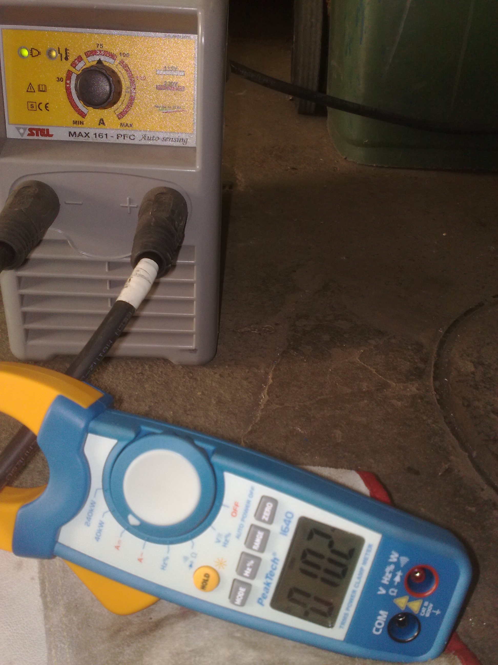

Pitanje primicanja i odmicanja elektrode i pada napona i ponasanja amperaze u tim slucajevima je malo konfuzno i komplikovano.
Kod vecine aparata, primicanjem luka se toplota smanjuje, to je najlakse videti na debljoj ploci. Uzmi 3 ploce debljine 4-5 mm, elektrodu 2.5 mm, stavi na 90 A, pa vari dugim, srednjim i kratkim lukom, ali tako da je uvek ploca hladna pri svakom od tih zavarivanja. Sam ces primetiti razliku.
Kod pojedinih aparata-uglavnom vrhunskih i onih namenjenih trzistu USA, se desava jedan zanimljiv fenomen, a to je kada se luk skrati ispod neke granice, to aparat detektuje i ukljucuje nekakav "kopajuci arc-force".
Dugo bi mi trebalo da objasnim o cemu se radi, ali najkrace, ako neko stavi amperazu na 100A i radi normalnim lukom, amperaza ostaje 100A a napon je oko 24V. Kada se recimo namerno, skrati luk, i napon padne, recimo ispod 20V, aparat to detektuje i povecava amperazu, recimo na 130 A. Na taj nacin, ukupna snaga luka (P = U x I) potrebna za topljenje ostaje slicna, ali stil zavarivanje je potpuno drukciji (cesto se kaze da je to americki stil). Tada se "kopa", bije se u dubinu a manje u sirinu, sprecava se velika povrsina rastopljenog metala sklona slivanju i bezanju i npr i ja licno imam takav aparat i samo takvim stilom i radim, ima se osecaj da se crta, lici na TIG luk. Softverski je "kopiran" rezim rada celuloznih elektroda na starim americkim agregatima za zavarivanje, i prilagodjen pre svega bazicnoj elektrodi tako da se i sa njom radi tako da se oblogom dodiruje metal.
Ako se tebi desava da progorevas materijal skracenjem luka, onda ili imas takav aparat sa ugradjenim jakim arc-force-om ili je materijal toliko zagrejan tako da ga svejedno progoreva i smanjena snaga luka aparata koji nema ugradjen taj "digging arc" softver...
Uzmi amper klesta i izmeri amperazu aparata i kada se radi sa kratkim i sa normalno dugim lukom, pa ces znati na cemu si. Na kraju, odnesi kod nekog boljeg zavarivaca aparat pa neka ga on proba i moze ti reci da li se ponasa normalno a problem je do tebe ili obrnuto.
Evo slike naseg radionickog aparata. Vidi se da kada je aparat podesen na oko 75A amper klesta pokazuju 102A a kada je podesen na 145A, amper klesta u trenutku slikanja pokazale 177A. Neko moze pomisliti da je aparat neispravan, ili lose kalibrisan, ali nije, samo je nabijena elektroda do materijala, luk skracen maksimalno a aparat ukljucio svoj "digging arc force (kopajuci luk)" od nekih 25%-30% preko namestene amperaze.
