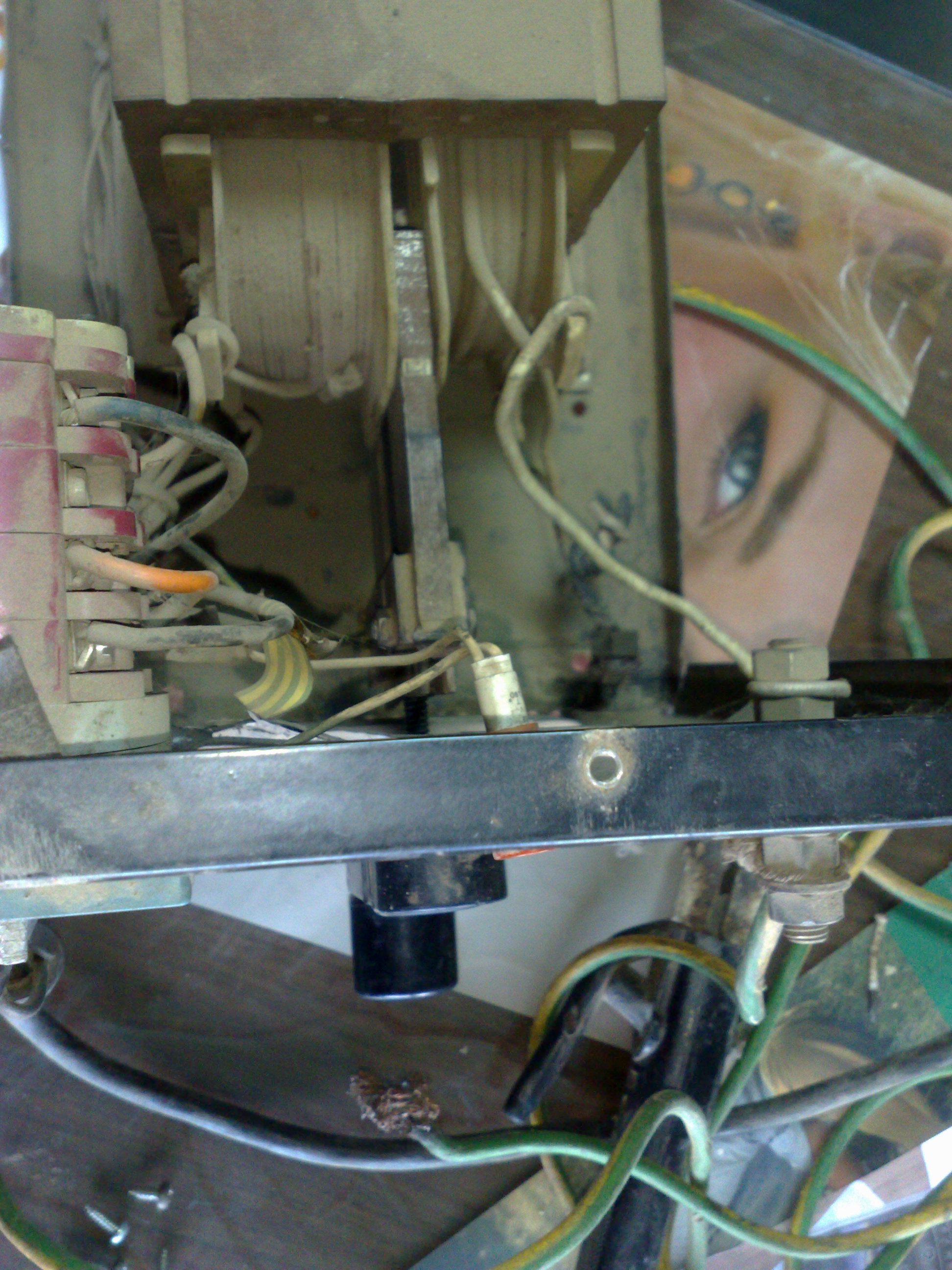

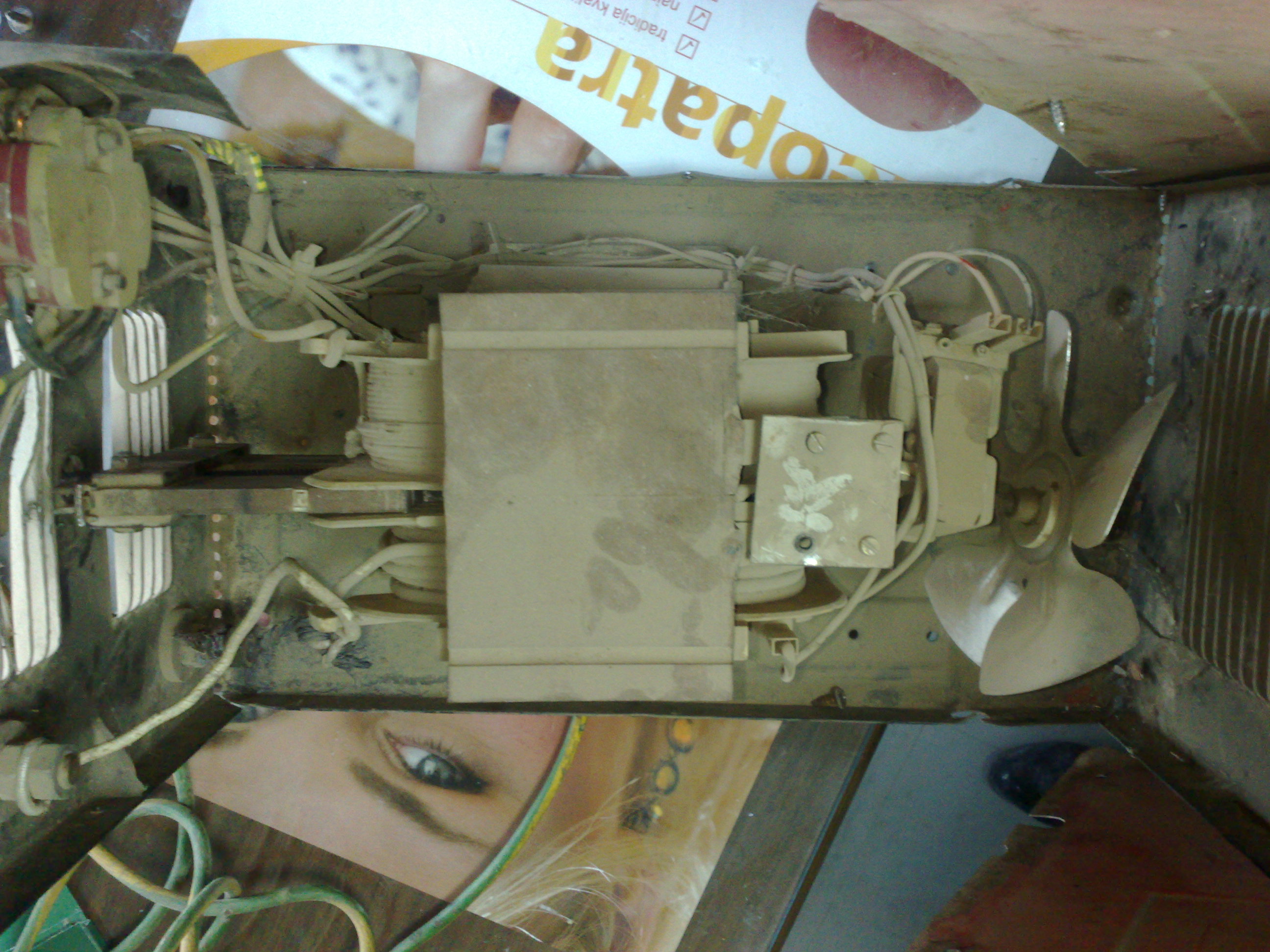

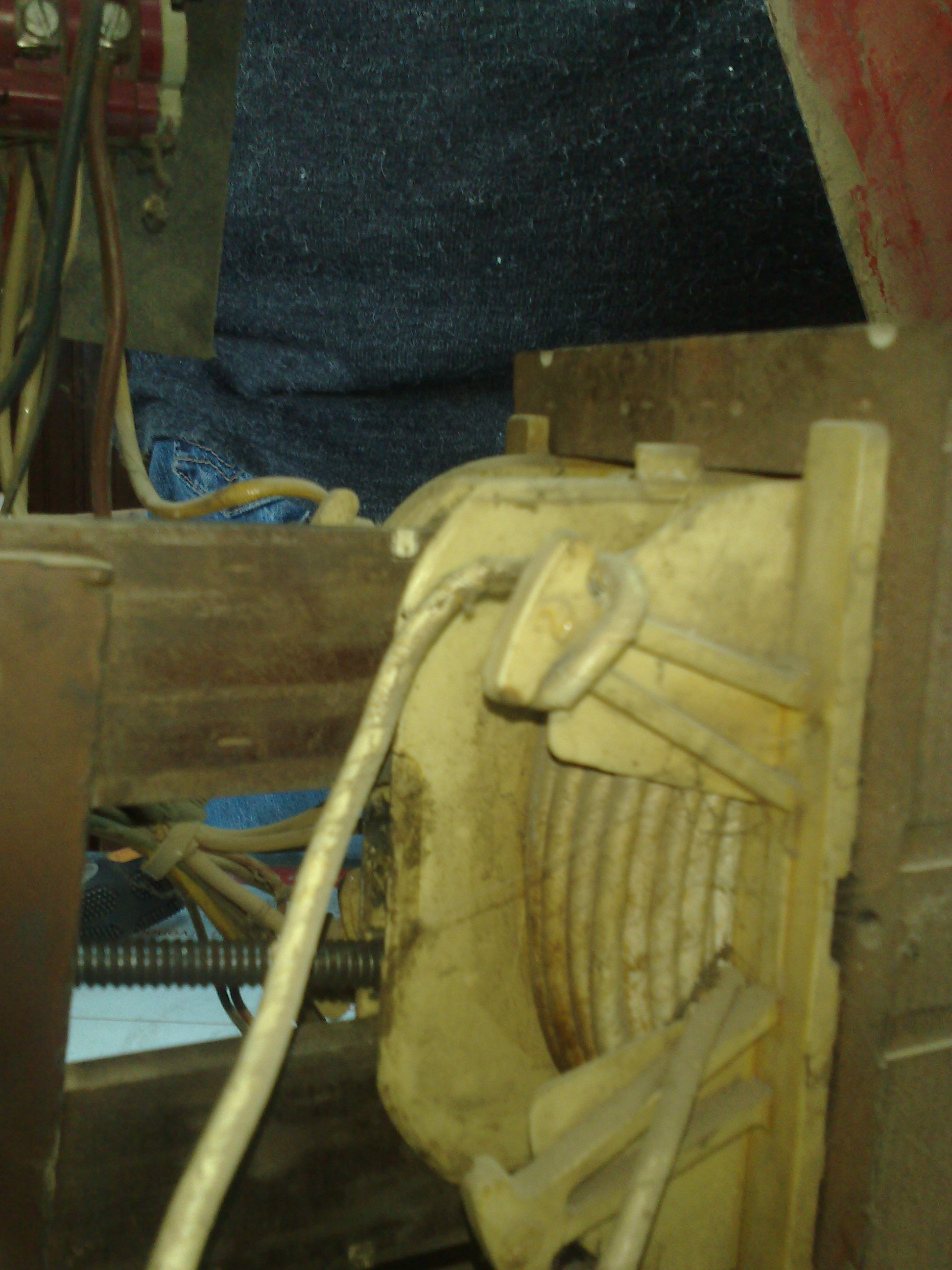

Aparat je pri kraju,odneo sam ga u servis jer nije mogao da steluje amperazu,
ovi tu kod mene u selu kažu da mu nema popravke i kako je ta poluga(preko koje se šteluje amperaža)
toliko uzjebana da mu nema računa da popravljam.Da li je to moguće?
Sad,generalno sve ima računa da se popravi,imam utisak da tu mene neko farba.
Da li je moguće da izvade celu mašinu iz aparata i stave neki BOFL i kako to da prepoznam,
tj. da li telwin ima nešto unutra po čemu bih mogao da ga prepoznam.
Postaviću slike spornog dela čim mi dodje aparat iz njihove radnje.
Ako nemaš poverenja u servis nisi trebao ni da im predaješ aparat na popravku.Inače, svako ko se bavi servisiranjem i i od toga živi, neće mu pasti na pamet da vadi dobre delove i ugradjuje bofl, kako ti reče.Takav serviser bi brzo ostao bez hleba.
Poljoprivrednik
Poljoprivrednik's picture
Registrovan dana: 05/01/2012
Malo sam se raspitao o servisu u koji sam išao,i ljudi kažu da je sve kod njih časno i pošteno.
Tamo mi je rečeno da može da se napravi da se šteluje amperaža ali da ne znaju koliko će to da služi zato što je
zaliven(ako sam dobro razumeo) deo koji to radi(valjda primar i sekundar).
Ah, i rekoše da je prekidač crkao pa daje najjaču struju kada se uključi.
Slike su tu pa prokomentarišite,nije ništa ni menjano ni skidano vidi se po šafovima sa donje strane aparata.
Da li mi to miriše na novo ili mu nema života?

Najbolje da napraviš uporedjenje šta dobijaš posle popravke, a šta dobijaš kupovinom novog aparata i koja je cena za koju varijantu, a osnovno pitanje je da li vredi ulagati neki veći novac za aparat koji će služiti jednom godišnje, na primer.Ako ti je to sprava kojom obavljaš neku delatnost i ako ti ona zaradjuje novac onda nema dileme kupuješ ono što će ti obezbediti konforan i siguran rad.Tu je onda cena na drugom mestu, bitan je kvalitet i pouzdanost koju takva sprava pruža.

Aко видим добро овде се релуктанса трафоа мења преко феромаг плоче која се вози на шпингли и тако увлачи и извлачи. И вероватно је други крај који држи шпинглу тамо унутра оштећен (то што су поменули да је заливено) па плоча не може више да се вози. Шта се дешава кад окрећеш преклопник за подешавање струје, да ли даје отпор, то јест не може да се крене више у лево (или десно зависи какав је навој)?
Како се то покварило? Јел си варио на најјаче па више није могла плоча да се врати? Вероватно се јако загрејало језгро па се тај држач унутра истопио (или пластика око њега) и изашао из првобитне осе. Или се пластика у отвору истопила па деформисала па сад плоча не може више да уђе унутра. Пробај да нациљаш ручно да вратиш мало плочу унутра (дрмај је мало горе доле и одвијај преклопник за струју) па види како реагује апарат, да ли се мења струја.

Ploča se pomera kada se okreće ručica(ulazi i izlazi iz namotaja),medjutim ploča landara gore dole.
Izvini na prostim,tehnički-nepotkovanim rečima,no meni to tako izgleda.
Nisam sad pored aparata,ali provericu.
Medjutim kako da proverim da li se menja struja,tj šta da proverim izlazni napon ili.....?

Ставиш плочу да буде скроз унутра и узмеш да вариш нешто (пазиш да цела уђе у отвор и лепо легне, заглавиш нечим немагнетним), онда је извдаиш скроз па опет узмеш и вариш па видиш да ли има разлике. Ако има значи да је остало ОК, и да је само до плоче. То што ландара је довољно да утиче на немогућност подешавања струје, не легне како треба и отвор се не затвори како је предвиђено што може знатно да промени релуктансу.

i po mom neukom mišljenju to prži za sve pare i u jednom i u drugom slučaju.
Nemam utisak da se nešto menja...... pomeranjem ploče u jezgro i njenim vadjenjem napolje

Poljoprivrednik@ nema sanse da se ne primecuje razlika sa uvucenim i izvucenim jezgrom prilikom varenja jer ti sa tim paketom trafo limova menjas to jest presecas magnetni fluks da ne protice kros sekundarni deo trafoa i samim tim i smanjujes snagu trafoa. Je li je ko to prepravljao i servisirao do sada , da nije slucajnio menjao paket setajuceg jezgra ??? Uvlacanjem i izvlacenjem jezgra ne menjas napon na sekundaru jer broj navojaka po voltu ostaje isti , primetice se samo par volti razlike 2-3V i u zavisnosti da li je na 220V ili 380V prikljucen . Taj serviser sto ti je rekao da je nesto zaliveno lupa gluposti , ako je mislio da je paket zaliven nije nego je zanitovan , namotaji lakirani i sve to nije problem resiti .Ako su ti u pitanju vodjice koje vode paket limova i ako se istrosile lako se mogu zameniti i staviti od prohroma jer su sada od mesinga cini mi se pa je samim tim od prohroma tvrdje i trajnije , a posle toga nece landarati ni milimetar. Tim landaranjem mi se desavalo da kada rasturim aparat vidim polomljenu spulnu od udaraca ,a inace je katastrofalno koliko je kruta sama plastika spulne i tek tada nastaju problemi saniranja tog problema..Veliki pozdrav
