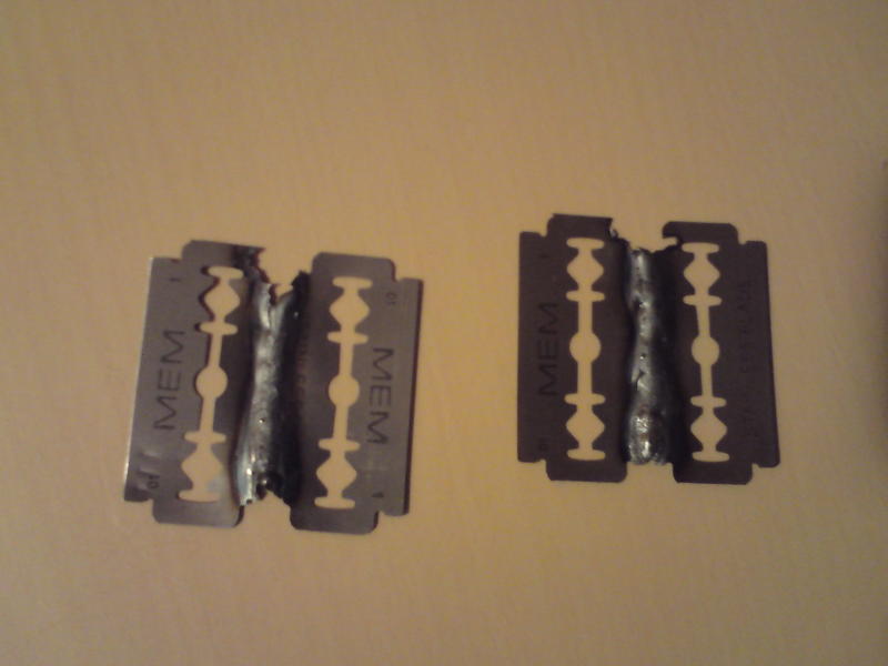

@stangla .
Probaj da zavaris ovako nesto , mozda ces posle toga i ti moci da stalno visis na netu .

Probaj ti da zavaris celo hlorno postrojenje i posle budes prisutan na svoju odgovornost u toj prostoriju prilikom pustanja hlora u sistem jedna greska ode glava ili trajno ostecenje celoga tebe , batali zilete i gluposti kojima se nosis budi realan i ceni necije misljenje malo vise , ali samo malo za stepen nagore nista vise ti ne trazim ako si vec moderator .
