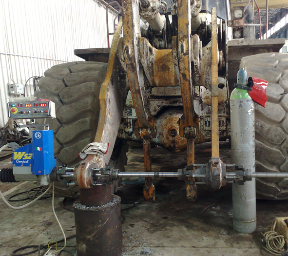

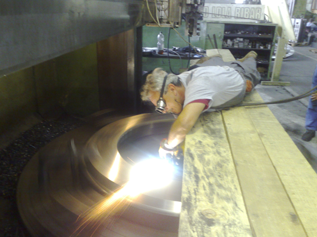

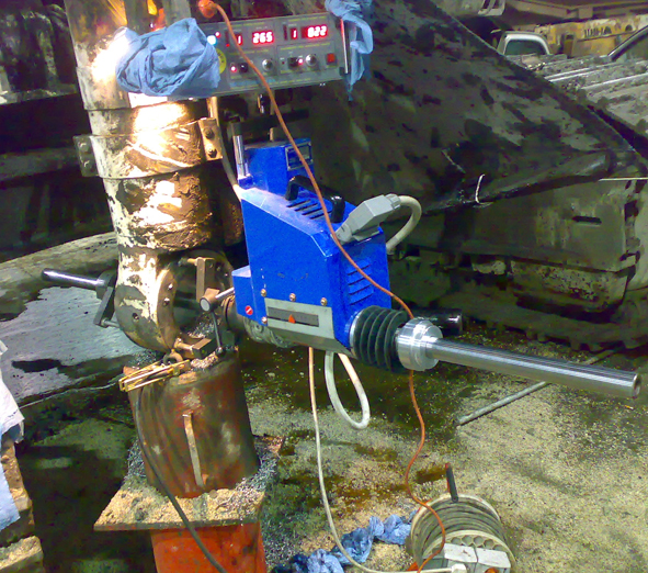

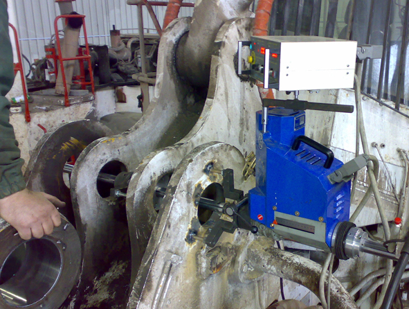

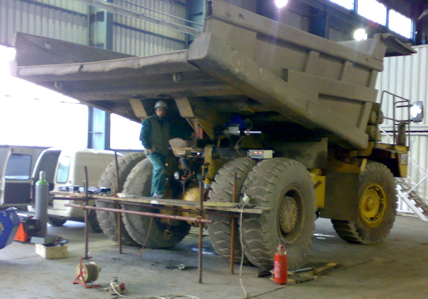

Nego da se vratimo na temu ,a to je da bih zamolio Zorana ili vec nekoga ko poseduje mobilni-borverk da zakaci neku sliku te svoje opreme , nisam nikada video
Evo nekoliko fotografija.

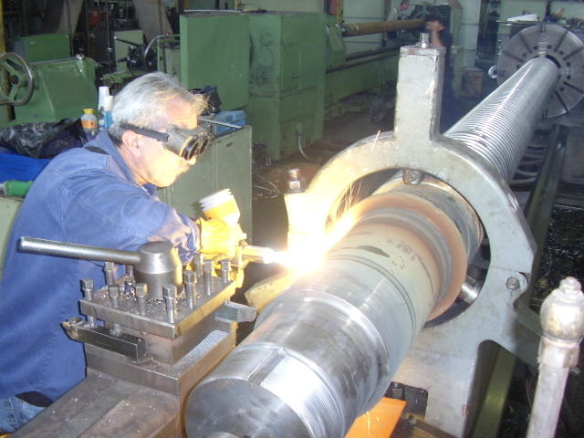

zoran_i
zoran_i's picture
Registrovan dana: 01/12/2008
Darko_zed wrote:

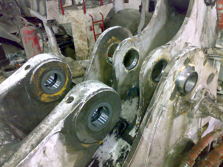

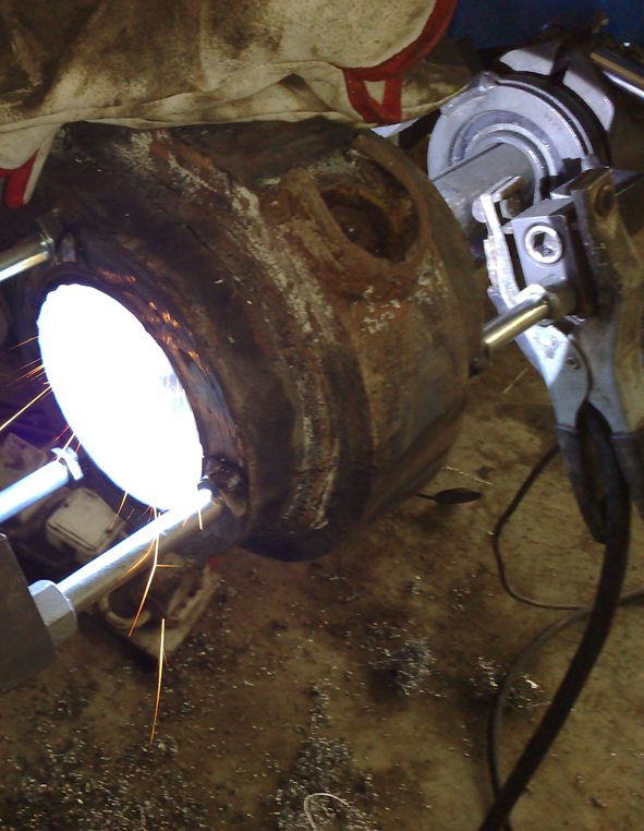

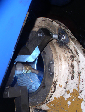

ali sam video nesto slicno tome dok sam radio u jednoj firmi gde su imali slicnu aparaturu ali se navarivanje vrsili slicno autogenom zavarivanju koristio se acetilen+kiseonik i cela ta aparatura koja se kacila na strug. Da nazovem taj uredjaj brenerom koji je inace licio na njega samo sto je imao neku posudu u kojoj se sipao taj prah koji je izuzetno skup mislim da je 1kg oko 140 eur i putem plamena nanosio na metal . Znam samo da se putem laserskog termometra ocitavala i stelovala temperatura i nanosio sloj tog praha koji se topio i utapao u metal i sto je najcudnije je da se na kraju obrada tih navarenih povrsina mogla samo brusiti nikako obradjivati nozem jer je bilo toliko tvrdo i mislim da je mozda ceo taj postupak bila upravo cementacija , ne znam
Vec je receno, u pitanju je metalizacija.
Mi radimo uglavnom hladnu metalizaciju imamo 2 pistolja za hladnu i 1 za toplu. Nanosimo ono sto se ili trazi ili se dogovorimo. To znaci da mozemo naneti i prevlaku koja je obradiva nozem odlicno, ili neku koja je onako srednje obradiva nozem a mozemo i neku koja je samo za brusenje.
Osim metalnih prevlaka moze se naneti i keramika.
Prahovi kostaju od recimo 20 EUR do 150 EUR kako koji.
Metalizacija je odlicna za odredjene probleme ali ima i svojih ogranicenja. Evo nekoliko slikica. Uglavnom sve radimo iz ruke, ali moze se pistolj nakaciti na suport struga. Inace ovo je zanat, u izumiranju, nekada je mnogo firmi ovo radilo, sada da ja znam da ozbiljno rade, ima nas 7-8 u celoj Srbiji.

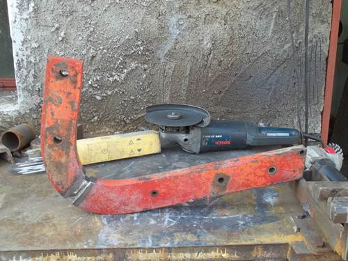

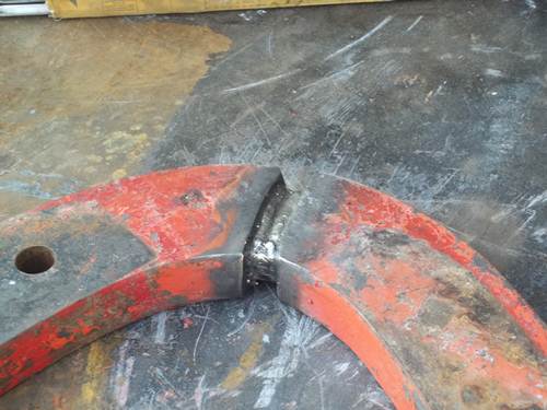

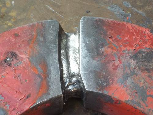

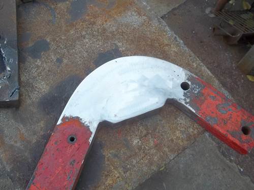

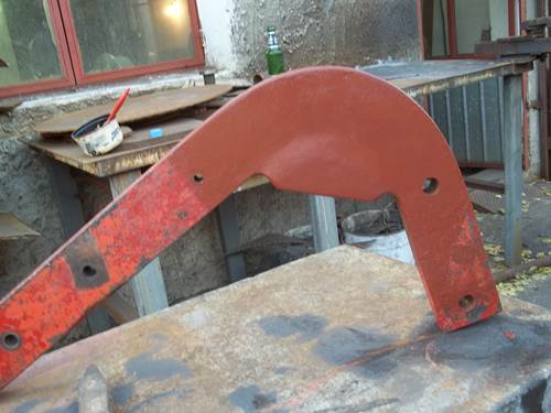

Evo par slika polomljenog pa zavarenog dela pluga.Majstor nije video panj u zemlji i desilo se to sto se desilo.To je drugi nosac raonika ili ''panj'' koji sam zavarivao ove godine.Prvi je proveren i radi a ovaj je danas gotov i sutra verovatno krece u rad.

Pa pravo da ti kazem nisam bas ni razmisljao o tome.Evo ukratko da objasnim kojim redom sam zavarivao,ne znam da li je postupak ispravan ali sta je tu je ipak sam manje vise samouk.Posto je u pitanju nosac raonika mnogo je bitno da ne kazem presudno da se zavari tacno onako kako je bilo tj. da se ugao ne menja.Na ravnoj ploci lima sam obelezio ugao ,oborio ivice ''na nulu'' i ''zapikovao'' sa mojim ESABOM LDA 400.Provar sam odradio sa REL aparatom ''KONCAR'' od 250A i elektrodom GOLD 330 inace [da ne bude reklama] nabavljene preko ovog foruma.Nikad nisam radio sa boljom elektrodom,ektra lako pali,isto vazi i za sljaku ma elektroda stvarno jako dobra.Glavni deo zavara radjen sa bazicnim elektrodama ESAB 7018.To bi bilo to ukratko
