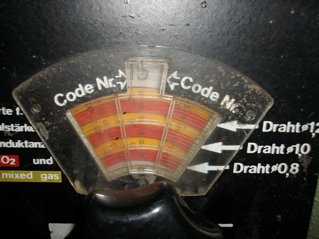

Evo da pokusam da okacim neku sliku.To je masina o kojoj sam pisao pre neki dan.U kutiji na vrhu aparata postoji prekidac za pulsno zavarivanjepa me zanima da li je to pulsni aparat o kojima je pisano u ranijim postovima.Ne znam za sta sluzi prekidac i mali displej na na gornjoj strani pistolja.

Mirko,jel to ponovljaj,ako je
#905
ognjeni_zmaj
ognjeni_zmaj's picture
Registrovan dana: 13/09/2009
Mirko,jel to ponovljaj,ako je nek je sa srećom,zverka nema šta.Ja koristim takve gorionike.

Bilo bi super ali nije.To je drugaru koji se bavi nekim drugim poslom poslao rodjak iz inostranstva kao neispravan[kaze da mu je crko trafo]tako su bar njemu rekli u firmi.Inace aparat je dobio za ''dz''.E sad treba da se vidi koliko bi kostala opravka i da vidim da li se isplati.

To je stvar koju treba
#907
ognjeni_zmaj
To je stvar koju treba popraviti,naravno da se isplati.

U svakom slucaju jedino se bojim da nije aparat novije generacije i da je popravka dosta skupa.Po njegovoj oznaci jaci je nego moj ULJANIK ali je dosta manjih gabarita a ima mnogo vise funkcija pa zbog toga mislim da je u pitanju neka elektronika.Ne bi ga oni koji su ga dali tek tako otpisali ali ko zna sve je moguce.Uzgred kazi mi sta znace one komande na gorioniku.Zamolio bih ing. Zorana da malo prokomentarise karakteristike aparata.

To ti je Mirko daljinska
#909
ognjeni_zmaj
To ti je Mirko daljinska komanda na pištolju(voltaža i žica) mnogo korisna stvar, ali kao što si rekao ing.Stojanović će to bolje objasniti.

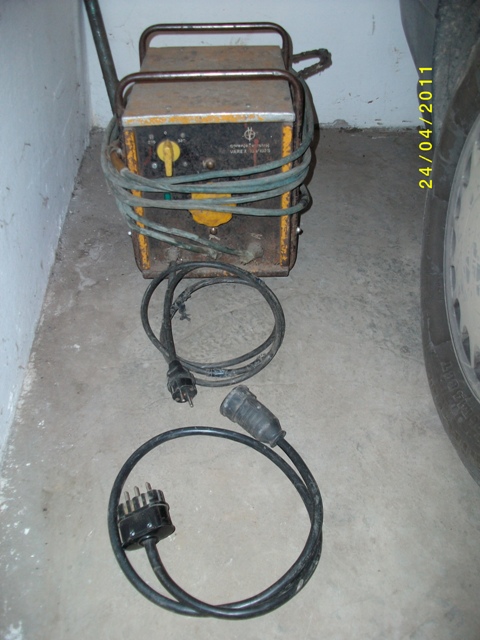

Posle mnogo nedoumica potpuno slucajno mi je ispao polovni Gorenje - Varex 160/180, zena mi tvrdi da njen muz nije mnogo radio sa njim - iskreno tako mi je i delovao, kabel za trofaznu nema utikac, 80 eura sam ga platio, jedino sto mi je neobicno je + klema nema onu stipaljku nego se zavrce pa kad se elektroda iskrivi ume malo teze da izadje, neznam da li je komplikovano staviti duze kablove i mozda zameniti tu klemau?

#911
Nije problem staviti duze kablove, ali treba voditi racuna da duzi kablovi izazivaju pad napona na transformatoru.Ne stavlja proizvodjac proizvoljno duzinu kablova, a nosac elektrode se moze zameniti.

Imam isti takav i koristim ga jedino kad idem na teren.Kablovi su duzine odprilike 3m, na njemu ima prekidac za 220 i za 380 V.Rekao si da nemas kabl za trofaznu,pa napravi ga.Treba ti jedna monofazna uticnica, 30 do 40 cm kabla i jedan trofazni utikac. Stvar je utome da iz trofaznog utikaca dovedes 2 faze u monofaznu uticnicu .Podrazumeva se da na aparatu imas monofazni utikac. Naravno i prekidac u odgovarajuci polozaj za izabranu struju. Opet da se ogradim ovo jedino vazi ako iz aparata izlazi samo jedan kabl za napajanje. Sa aparatom sam prezadovoljan i nisi pogresio sto si ga uzeo jer ovaj moj je sprzio stotine elektroda 3.25 i jos super radi.Pokusacu da stavim slike.

Nisi me shvatio iz njega izlazi trofazni kabel ali nikad na njega nije stavljen utikac, jos jedna stvar me zanima, posto nemam napolju izvedenu trofaznu struju, koji kabel bi trebalo da kupim da napravim produzni trofazni?

Ako je aparat ovakav kao moj ( na slici ) i ako imas prekidac za 220 i 380 V onda je ili kod mene ili kod tebe kabl za napajanje izmenjen, posto sam ga i ja davno kupio polovnog pa ne znam kako je bilo na novom. Gorenje Varex 160/180 , pa to bi bilo 160 A na monofaznoj struji a 180 A na trofaznoj. A za kabl dovoljna ti je 3x2.5 , a od toga ces koristiti 2 zice.Za ovo nisam ja bas kopetentan da ti odgovorim ali ce se vec neko javiti od servisera koji ce to bolje pojasniti.

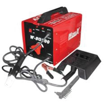

Tue, 21/06/2011 - 14:45
Aparat za varenje
#928
nesa962
nesa962's picture
Registrovan dana: 23/02/2009
Interesuje me vaše mišljenje o sledećem aparatu
Womax - Aparat za elektrolučno zavarivanje W-SG 200
- Napon: 230 V - 50 Hz - Jačina: 80-200 A - Prečnici elektrode: Ø2 - Ø5 mm - Težina: 21 kg - Dimenzije: 415x250x370mm
Cena/ 9.330,00/
Wed, 22/06/2011 - 07:56
Zato je i jeftin, jer je male
#929
Zato je i jeftin, jer je male težne.Kvalitetni aparati za zavarivanje imaju veću težinu jer je trafo daleko kvalitetniji.Ne računam nove čoperske aparate koji rade na sasvim drugom principu i ne mogu se kupiti za 9000 dinara, već bar za trostruko veću cenu.Moj savet je zaboravi na te kineske aparate, kupi domaći Atom i da imaš pravi aparat za zavarivanje, nove tehnologije, koji će te sigurno služiti dugo dugo.

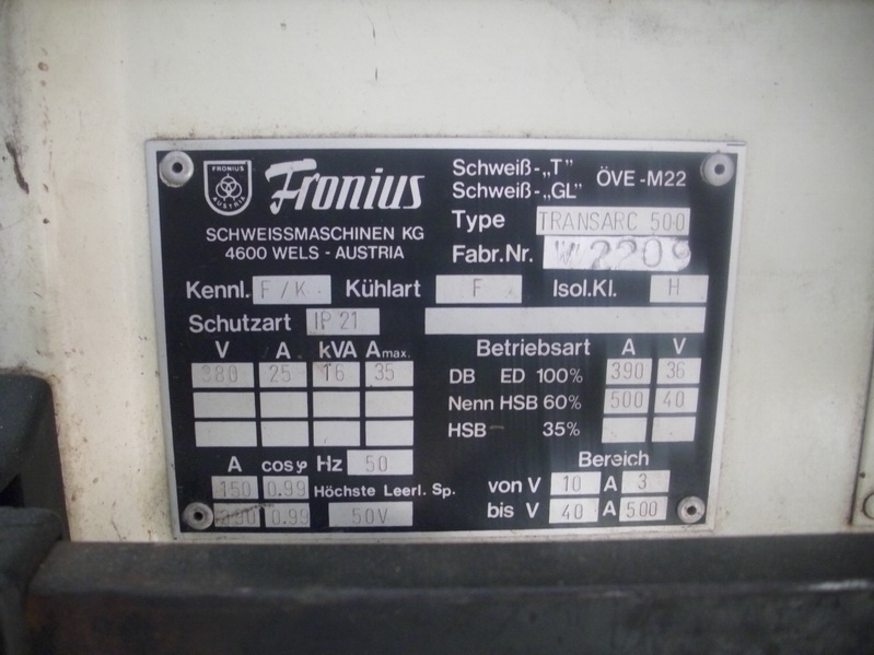

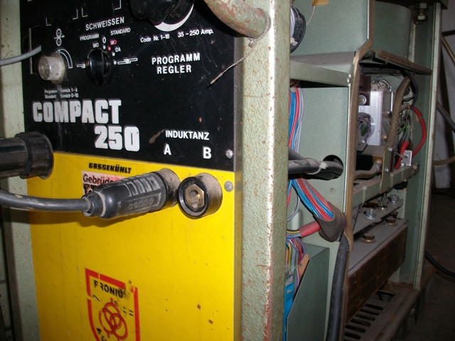

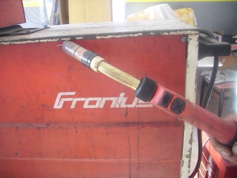

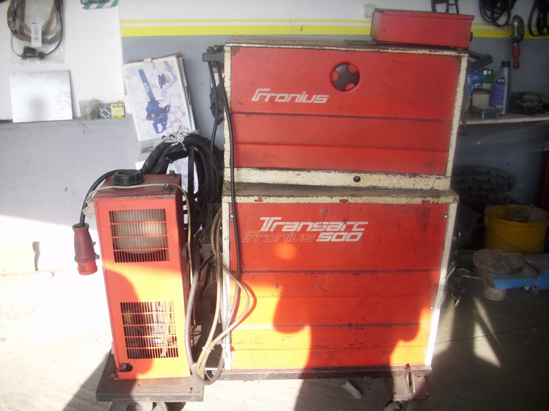

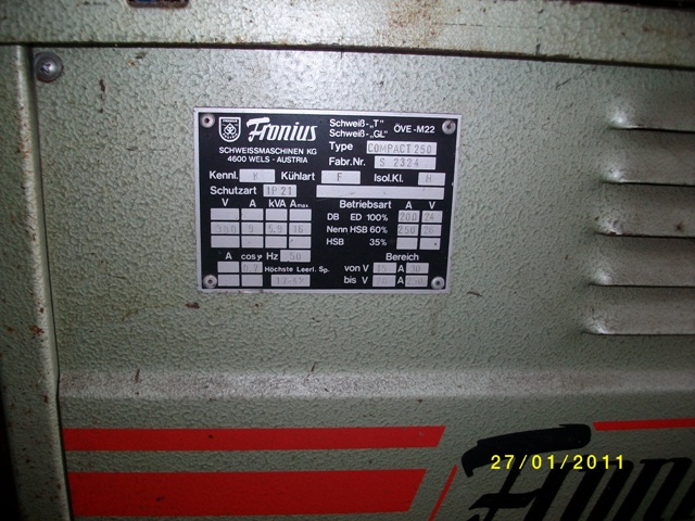

Thu, 14/07/2011 - 20:34
Fronius
#931
metalac
metalac's picture
Registrovan dana: 25/12/2010

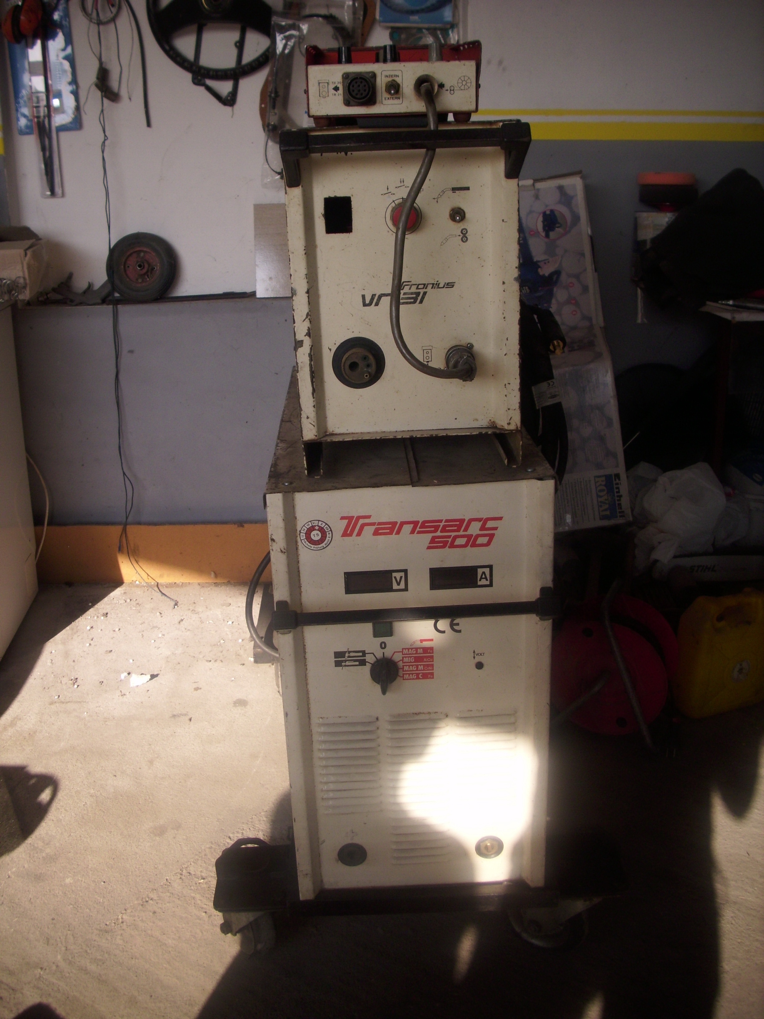

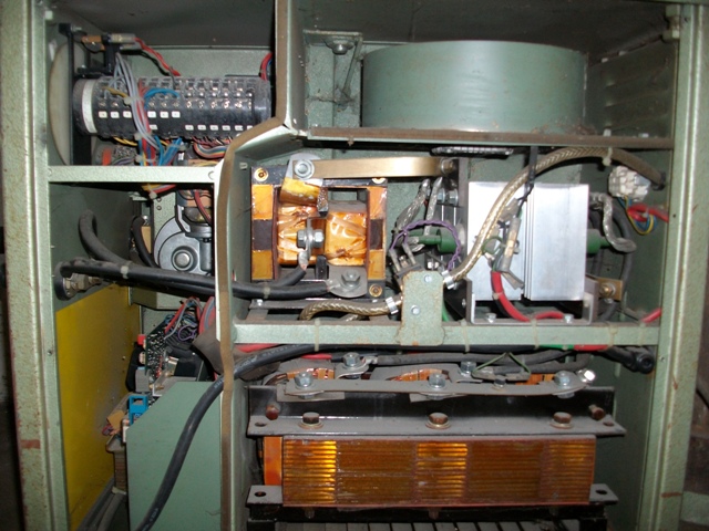

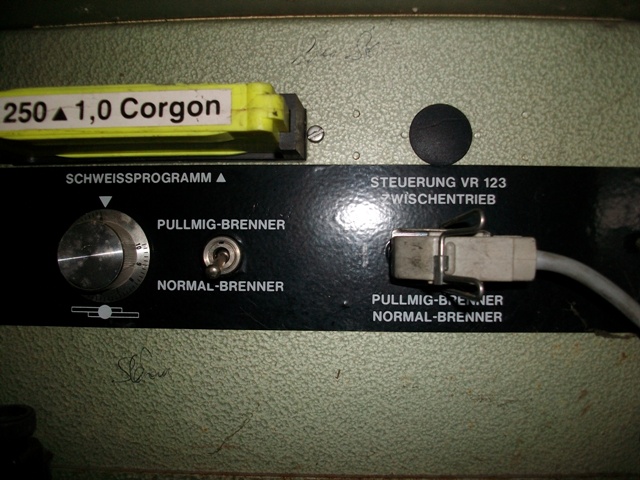

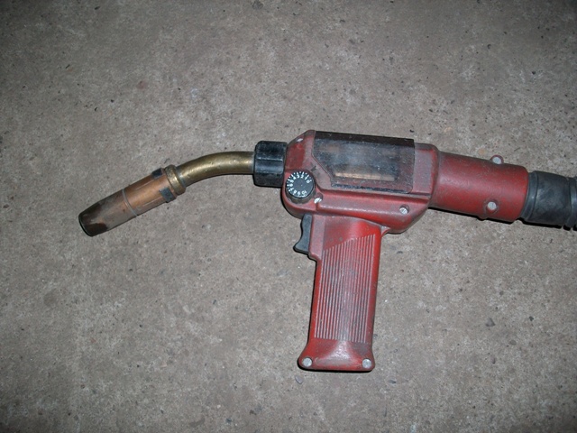

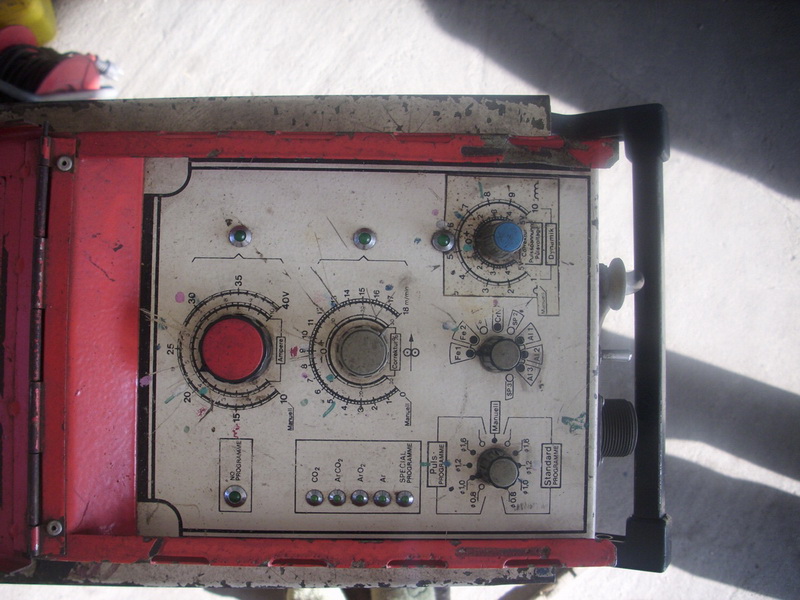

Uzeo sam aparat Fronius 250 o kojem sam ranije pisao . Zadovoljan sam posto sam i prvi put zavarivao ovim postupkom a da podsetim da dugo godina zavarujem REL .Neke stvari sam skontao a neke ne.Zanima me zasto sluzi ovaj drugi izlaz B , na A mi je stipaljka,onda struja se steluje ovim grebenastim prekidacem na slici od 1 do 18, namestio sam na 15 a ispod toga se vide oznake 6 B za zicu 1,2 ;za 1.....kakve su to oznake ? Takodje me zanima za sta sluzi prekidac PULLMIG BRENNER - NORMAL BRENNER ? Ja sam ga namestio na normal i dobro radi.Mnogo pitanja al ako moze da se odgovori HVALA !
