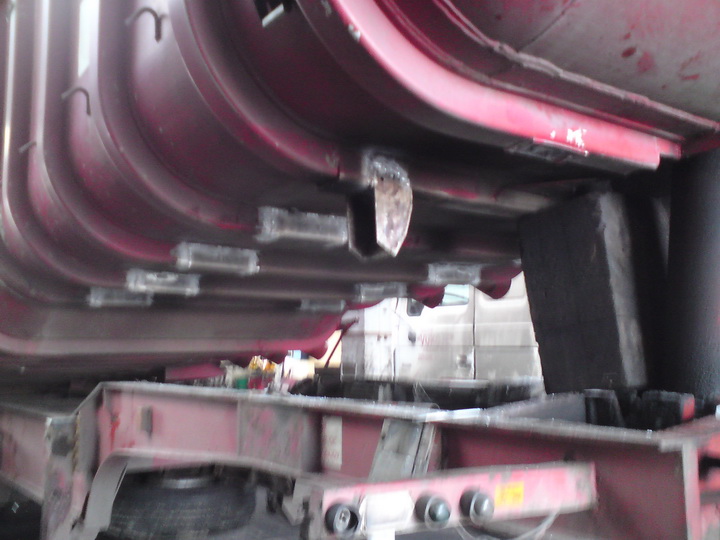

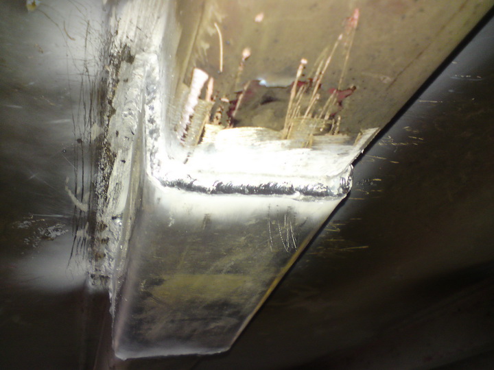

Pozdrav svima! Danas sam imao priliku da zavarujem aluminijumsku prikolicu od kamiona,nisam imao drugi izbor osim REL postupka. Položaji zavarivanja su nadglavni i vertikalni kao što se vidi sa slike. Zadovoljan sam učinkom ali smatram da može bolje i lakše da se odradi pošto sam se zdravo namučio,na kutiji proizvođač ne preporučuje ove položaje zavarivanja. Pa bi zamolio Tenzora ili Zorana za neki savet za ubuduće. Koristio sam AlMg elektrodu i naravno predgrevao mesto zavarivanja.

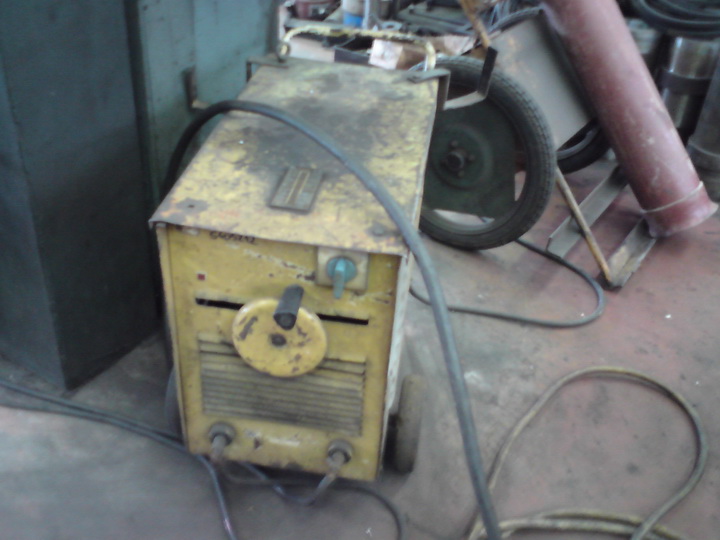

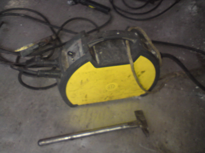

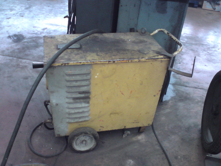

Zbog ovoga sam pomislio da Metalcov aparat neutrvrđene marke i godine proizvodnje može da nosi bazičnu elektrodu.

Sta reci posto je bilo veritkale i nadglavnog zavarivanja , mogu da zakljucim samo jedno , a to je da je ceo posao radjen sto bi se reklo na licu mesta .
Tu je verovatno bilo i predgrevanje na "sac"metodu ili majstorsko oko .
Mogu samo da napisem BRAVO majstore svaka cast :roll :roll :roll
zoran_i
zoran_i's picture
Registrovan dana: 01/12/2008
- Izgleda odlicno za REL u prisilnim polozajima.
- mi uvek slicne stvari radimo MIG-om, uglavnom u pulsu, rutinski bez ikakve muke. Jedan kolega ima nekoliko asfaltnih baza u svojoj bilizini, pa je samo zbog njih kupio pulsni MIG aparat i do sada mu se vec otplatio.
- koliko znam ne postoji AlMg elektroda. Postoje svega 4 tipa Al elektroda (AlSi12, AlSi5, cist Al i AlMn). Koju si tacno ti koristio?
- U principu pri zavarivanju REL Al. elektrodama, postoje preporuceni polozaji ali ne i nepreporuceni. Vertikalno navise jeste preporucen, ali nadglavni nije "zabranjen", samo nije spomenut, sto ce reci slobodno probaj da ga odradis, samo ce ti tu trebati malo vise vestine i kapiranja luka i rastopljenog metala itd...
- Ne bih imao nekih saveta za REL zavarivanje aluminijuma, tim pre sto ga nisam radio od 2006 godine. Ocisti dobro, predgrej dobro, zavari nekih 30 mm, drzi elektrodu vertikalno i sa kratkim lukom, ocisti dobro sljaku jer je cesto korozivna... pa nastavi. Precnik 3.2 mm je meni davao najbolju kontrolu, 2.5 mm nikakvu, a 4.0 teze od 3.2mm... Inace obloga Al elektroda lako upija vlagu, pa gledaj kako cuvas otvorene kutije, a bice odlicno i ako ih osusis. Recimo, uzmes jednu cev, duzine 250-300 mm, unutrasnjeg precnika oko 50 mm, zatvoris jedan kraj, stavis je uspravno, i zagrejes dobro brenerom, unutra stavis 10-15 elektroda kojim ces raditi... Ne uzima vreme ni novac a moze mnogo da pomogne.

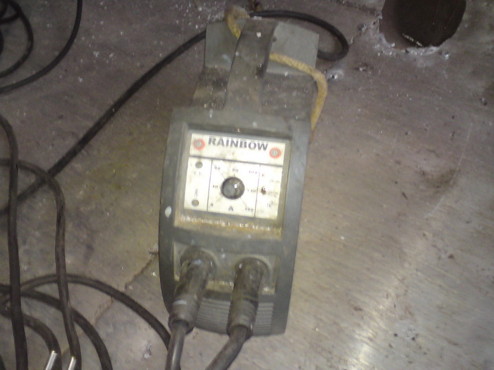

ALMn 3,2 mm je elektroda koju sam koristio,greška pri pisanju.Nemam mnogo iskustva u zavarivanju aluminijuma a kako stvari stoje biće sve veće potrebe za tim,valja prikupiti novac za pulsni Mig i rešiti problem skladištenja pošto živim na četvrtom spratu.Posao sam odradio sa Ćeom 140A (naravno pozamljenoj). Zorane da li postoji ikakva mogućnost u praksi odrediti koji je aluminijum u pitanju mislim na neku majstorsku foru zbog izbora dodatnog materijala,podrazumeva se da hemiska analiza otpada u ovakvim slučajevima.Svaki savet je dodrodošao Hvala najlepše!

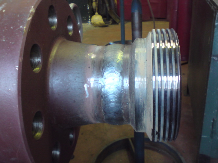

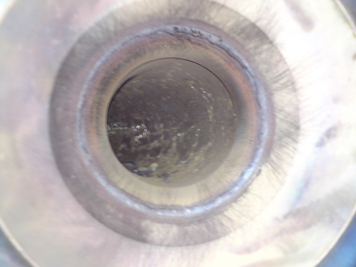

Evo i mog doprinosa na temu korenog vara ali u slikama pošto je Zoran sve objasnio. Zavar je odrađen sa bazičnom elektrodom. Nadam se da su slike zadovoljavajuće pošto je slikano telefonom.
zoran_i
zoran_i's picture
Da, to sa unutrasnje strane je provar... Skoro je odlicno, ili jeste odlicno ali mozda slika vara da je ispupcenje korena na par mesta vece nego sto treba...

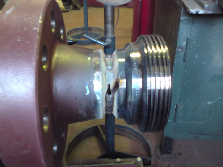

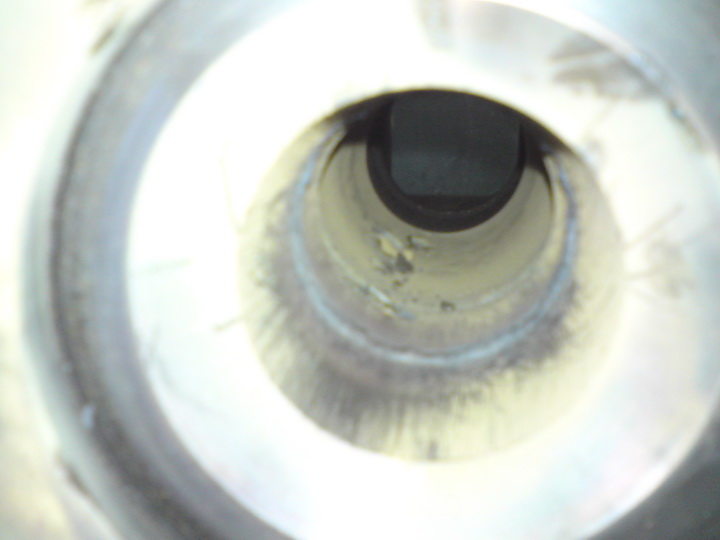

Zapravo je reč o prelazima za potisne vodove visokog pritiska gde je radni pritisak 350 bara ,svaki zavar prolazi vizuelno dimenzionalnu kontrolu,ispitivanje magnetima,radiološko ispitivanje i drži se 15 minuta na pritisak od 700 bara,zbog propisanog stepena bezbednosti. Evo slika prelaza između same pumpe i cevovoda gde se vidi izrada korenog vara sa spoljne strane,završni var ili kapa.

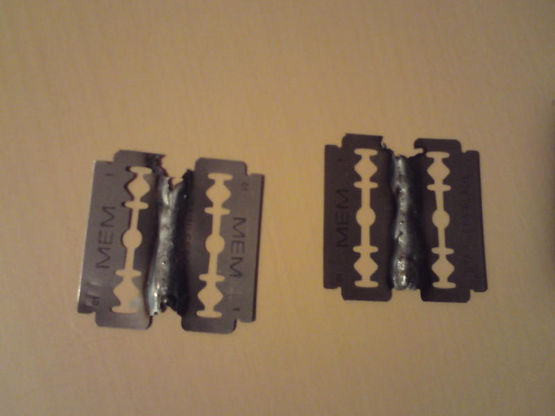

Ajde da vas cujem zavarivaci koji postupak je primenjen za zavarivanje ova dva "materijala " :tup :tup :hh :hh :nes2 :nes2

A što "dva",to je sve isti materijal :hh
U pravu si ognjeni to je isti materijal , samo sto su u pitanjy dva komada .
Zavarivanje i nije neki problem , kolko se napatio glodac dok je obarao ivice za pripremu . :hh :hh :hh

Ma znam,rosfraj je težak za mašinsku obradu,sve škripi :hh :hh :hh

Zazor je bio pravilno namesten inace nista od varenja

Mislim da je zavareno mig-puls postupkom,zbog izgleda vara i tih kuglica na varu,jer njih u tig-u nema.
