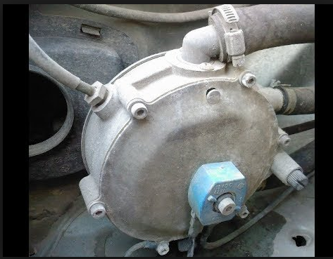

Trenutno sam u Svajcarskoj. Ovde nema servisa za LPG pa Vas molim za pomoc. Imam Hyundai Accent 2005g. sa ugradjenim Lovato sekvent sistemom i toroidnim rezervoarom.
Pre oko dva meseca se desilo da je, jos u toku tocenja na pumpi, gas poceo da curi na spoju sigurnosnog ventila i tela multiventila. Saljem Vam sliku sa tacno oznacenim mestom curenja gasa. Ja sam nastavio da vozim po autoputu i istrosio sam sav gas iz boce na taj nacin. Od tada vozim samo na benzin, a za par meseci cu u Srbiji da to popravim.
Medjutim, uskoro bih trebalo da pocnem da koristim podzemnu garazu za svakodnevno parkiranje (do sada sam parkirao na ulici). Da li postoji mogucnost da je nesto gasa ipak ostalo u boci i da se desi da pocne da ponovo curi na istom mestu? Citao sam da npr. moze da zaglavi elektroventil i da onda mi se cini kao da je sav gas potrosen a ustvari ga jos ima u boci. Da li bi on svakako za ova dva meseca iscureo kroz tu rupu koja se pojavila na telu sigurnosnog ventila? Da li treba da zavrnem sigurnosni ventil?
Hvala unapred.

Ovo sto je oznaceno strelicom nije sigurnosni ventil, vec obicni ventil za zavrtanje protoka plina, okrece se i tako se zavrce plin sto bi rekli. Sigurnosni ventil je ovo rupicasto iznad strelice, i unutra ima opruga, klip i gumica i sluzi kao sto mu ime kaze da ukoliko dodje do povecanja pritiska u boci, otvori ventil i ispusti visak pritiska.
Cesto se desava, pogotovo zimi da pocne da pusta plin prilikom utakanja na ventilu, ili cak i na sigurnosnom, ali to je uzrokovano zamrzavanjem ventila usled utakanja i zamrznuta gumica se ukruti, smanji i ne dihtuje. Vrlo vjerovatno je da mozete ponovo sipati plin i da nece da pusta ponovo, jer se to obicno desi bas kad smrzne, ali svakako je bolje zamijeniti ili gumice sto malo ko radi ili kompletan multiventil koji je oko 40tak evra.
Probajte slobodno na pumpi da sipate ponovo par litara samo da provjerite. Obavezno ventil odvrnite do kraja, jer u polozajima izmedju odvrnuto i zavrnuto cesto pusta, a kad se skroz otvori zadihtuje gumicu koja se nalazi oko osovinice. A ako vam radi elektromagnetni ventil kako treba, i zelite da ispraznite bocu skroz samo treba da upalite automobil i pustite par puta da radi na plin i on ce izvuci vecinu plina iz boce. Nece sav plin izvuci samo iz razloga jer je sekvent u pitanju i on je podesen da recimo cim pritisak padne ispod 0,7 bari ili koliko je vec podeseno, automatski prebaci na benzin. Drugi nacin da se uvjerite da je boca skoro skroz prazna je da odvrnete ovaj sraf za kljuc 10 na elektromagnetu i svucete spulnu elektromagneta, to je ovo plavo plasticno, i onda ostaje kuciste klipa koje se, odvrne malo i na njega ce da izadje plin ako ga ima, stim da ono naravno morate voditi racuna da nema upaljac ili slican izvor varnice u blizini.
Ali to malo sto ostane nije problematicno, jer ma koliko djelovalo nevjerovatno moguce je skinuti i zamijeniti kompletan multiventil i sa do pola napunjenom bocom i da plin ostane unutra. Plin dok je "miran" i dok mu se ne da ono sto kazu buckanje ponasa se kao tecnost koja na niskim temperaturama slabo isparava, Tek kad se bucne onda krece u akciju.

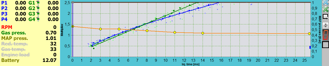

Pozdrav, u Skodici se nalazi stag gofast sa crvenim valtekom i tomaseto isparivačem.
problem sa istim imao sma i prosle godine samo retko ove godine je češće Laughing out loud pri voznji i upaljenoj klimi nekad pri stiskanju kvacila kazaljka jako brzo pada ispod lera i dešava se da se ugasi, naravno ovo sve na plinu, isto i semafori i skretanje u ulice. Caka je što dva tri dana bez problema, i onda u jednom danu 3 puta. Kada je autokalibracija radjena sa upaljenom klimom potrosnja je bila i preko 50% od benzina, ovako je kalibrisan samo sa upaljenim svetlima, i potrosnja je nekih 20 25 posto od benzina, sto mi je prihvatljivo.
Na slici se nalazi mapa posle 20k km od zadnje kalibracije proslog leta. mnozilac je 1.4 u tom prvom delu. Ovakav problem se negde vodi kao Cut Off sto u ovoj gofast nema kao opcija, ili bar ne znam.
Mapa kao sto se vidi nije savršena, ali nije proveravana do danas Laughing out loud
