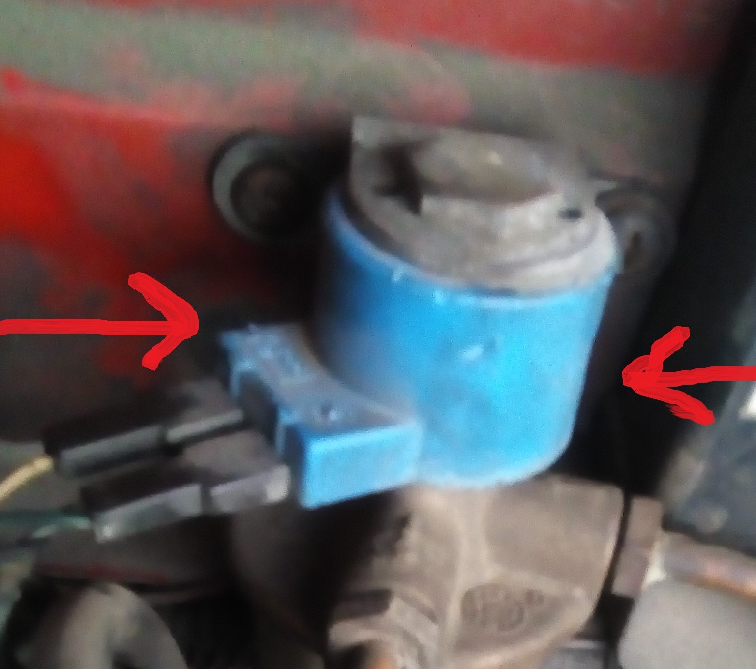

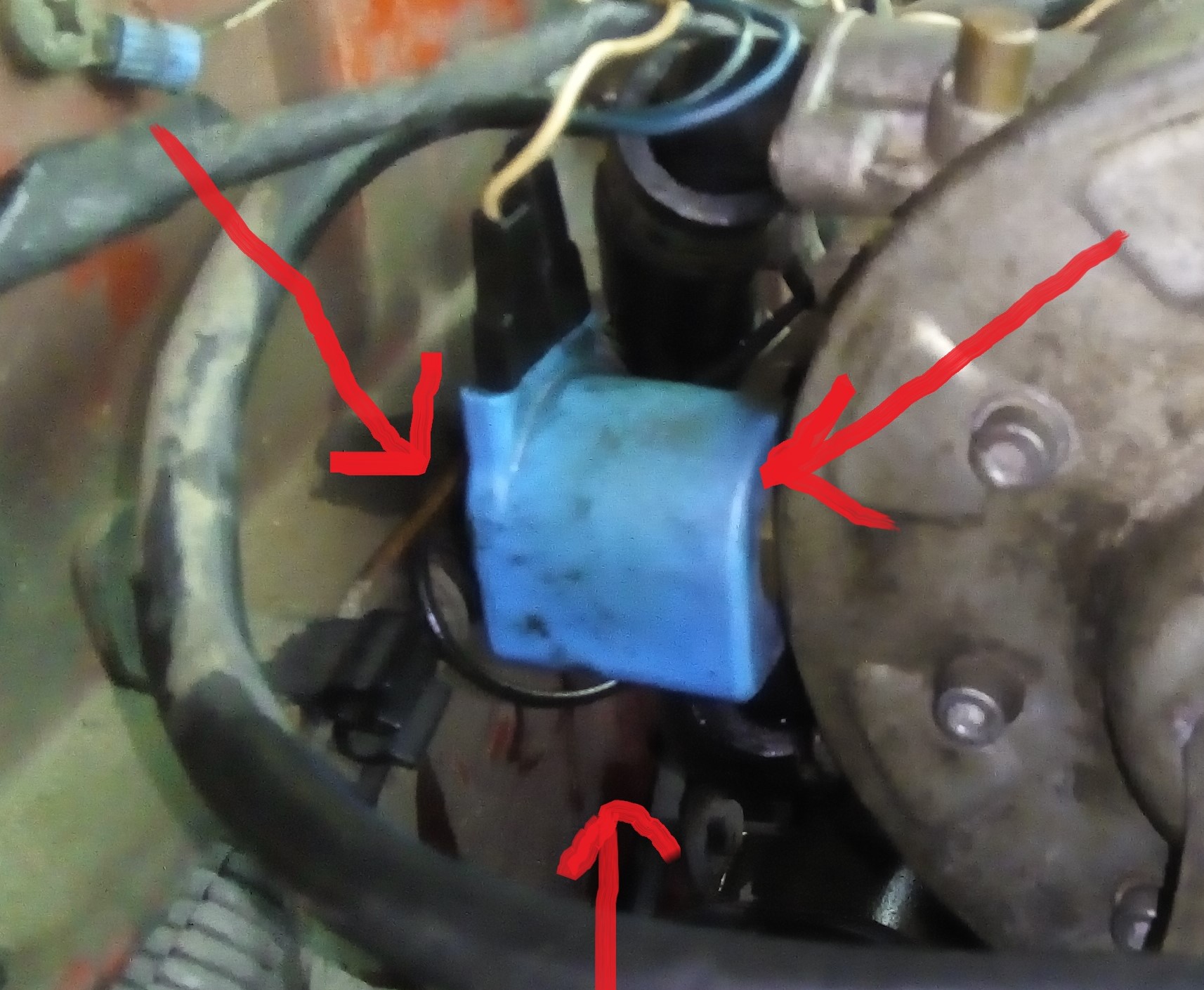

Pozdrav forumasi! Imam problem sa ugradjenim gasnim uredjajem u automobilu.U pitanju je Lovato vakumski sistem...navodno najprostiji ali se ne razumem.U toku voznje pre par dana dok je auto isao na gas nesto je puklo i motor kao da vise nije primao gas.Na benzin auto normalno funkcionise ali kad uredjaj prebaci na gas auto se ugusi odnosno ugasi.Na isparivacu su nakon ciscenja istog zamenjene membrane ( originalne ) medjutim to nije urodilo plodom.Napravio sam dve fotke sa meni nepoznatim elektricnim delovima sistema gasa.Pretpostavljam da je u pitanju neki elektroventil koji propusta gas u isparivac ali necu da mudrujem.Nadam se da neko moze da mi kaze sta je to i cemu sluzi i naravno ako neko moze da me posavetuje sta bi mogao biti uzrok prestanka rada motora na gas.Hvala unapred!

Miljak
Miljak's picture
Registrovan dana: 29/09/2010
ELektroventil za plin je jedno ali jos uvek ne znam sta je ono drugo sa slike...ono sto je na samom isparivacu...
Miljak
Miljak's picture
Danas sam uzeo nov elektroventil sa filterom i zamenio ga.Zamena je jednostavna i trajala je 15 min.Kvar nisam otklonio.I dalje kada prebaci sa benzina na plin motor se ugusi.Elektroventil skljocne kada prebaci i kada se motor ugasi on zatvori tako da gas definitvo prodje nakon njega i dodje do isparivaca.Moze neka pomoc?
