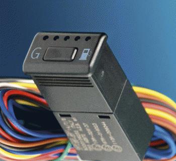

pozdrav svima, Mladen Molerovic okolina Lajkovca, na astrig 16 16v ugradjen je zavoli plinski uredjal, vakumski. prekidac je automatski prebaciva na plin na 2200 obrtaja, prekidac je isto zavoli, dizne su zaprljane totalno lose radi na benzin a sumnjam i u pumpu. jedva uspem da ga navucem preko 2000 obrtaja dabi prebacio na plin. na plin radi odlicno nepali lampice na plin. Pitanje za sve koi mogu da mi daju savet, imam lovato prekidac sa cokom klasika, kako da ga zamenim na mesto postojeceg zavoli prekidaca, A sve to dabi palio direktno na plin,
ninoslav023
ninoslav023's picture
Registrovan dana: 24/07/2011
Treba onda da menjas iisparivac,posto je elektronac.
Zar ne postoji mogucnost da direktno pali na plin?
Uglavnom je ostavljena ta mogucnost.
mladen76
mladen76's picture
Registrovan dana: 27/11/2014
iscitao sam razne komentare o paljenju direktno na plin, medjutim za zavoli vrlo malo komentara ima, ima na sebi samo jedno dugme stiskase ka unutra znaci ni levo ni desno, jasam nesto eksperimentisao pre davanja kontakta zaglavim to dugme dam kontakt na prekidacu blinka lampa zuto crveno to traje neki 15ak sekundi onda sam prebaci na plin zuta lampa na suprotnoj strani tad zaverglam ali opet na kratko upali ba benzin u samom verglanju pa tek onda pusti spulne plina, ali toje smorno jabi hteo ciso daga upalim na plin, i naravno prekidac mora ostati zaglavljen, nadam se dasam objasnio problem pa ako ima neko ko zna resenje biobi zahvalan,
mladen76
mladen76's picture
toje taj prekidac
ninoslav023
http://www.zavoli.rs/contact
Pogledaj na ovoj strani,pozovi ih i pitaj.
Objasnis sta imas i sta hoces.
Pozdrav i puno srece
