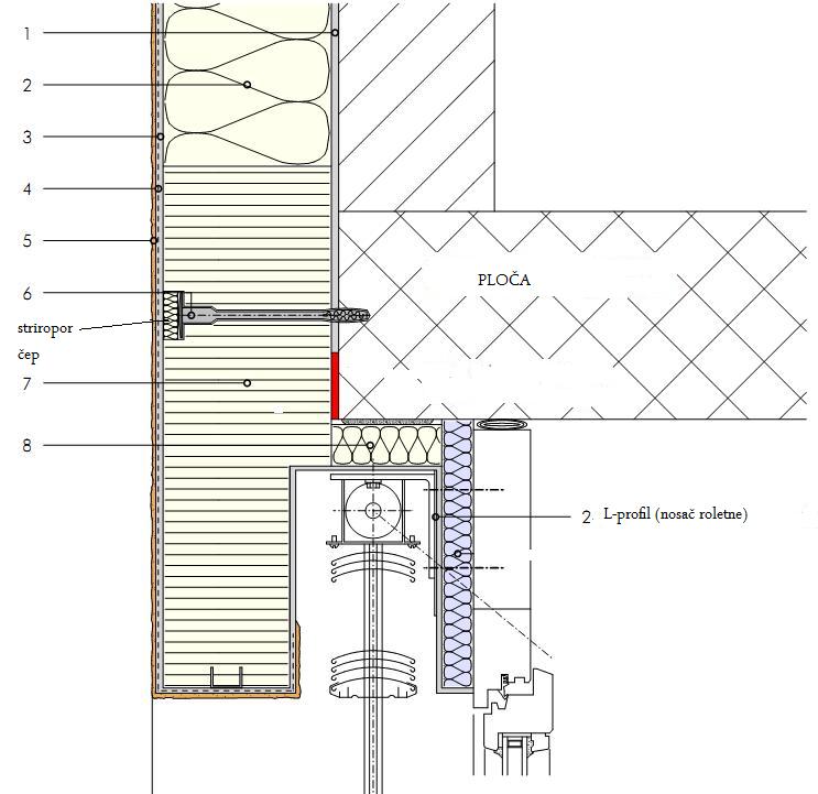

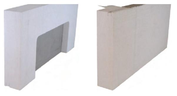

Zaštitni element za žaluzine i roletne
Sa ugradnjom deblje izolacije otvaraju se mogućnosti montiranja i dodatnih elemenata.Potreba izoliranja mehanizma žaluzine ili kutije roletne je poželjna zbog ukupnog smanjenja gubitka toplote i ublažavanja efekta termoprekida na tim mestima.Postoje gotovi elementi spremni za ugradnju koji se kupuju po meri ili ih možete praviti sami .
Dimenzije ovakvih zaštitnika prvenstveno zavise od dimenzija otvora ,vrste roletni,dimenzija kutije roletne,ručnog ili električnog mehanizma roletni,....
Standardne debljine stiropora koji direktno prekriva mehanizam ide u rasponu od 2-4 cm,dok su ostali delovi zaštitnika u debljini termoizolatora planiranog za izolaciju objekta.
Precizna pravila oko pravljenja i postavke ovih zaštitnika ću predstaviti u nastavku ako ste zainteresovani za detalje.
