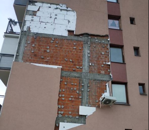

Apropo tiplovanja i moje
#242
Apropo tiplovanja i moje tvrdnje o lošem tiplovanju ta ista fasada na slici ,al pogledaj klima uredjaj

Da li ti je poznato kako se po evropskom praktičnom postupku izvodi provera i kontrola zalepljenih ( montiranih) termoizolacionih ploča na zid ( eps, kamena vuna)? Sve ovo posle sušenja s pre tiplanja , ako je na objektu uopšte neophodno tiplovanje.
Donesu ručni kompresor na gradilište i nasumično zabodu u ploče pištolj do zida . Tada mi stojimo sa strane i molimo Boga da se odlepi samo ta ploča, jer to znači da je lepak nanesen u zatvoreni prsten po obodu ploče i postoji komora. Ako se odlepi i neka od susednih ploča.....skidaju se sve ploče sa zida. Zbog svega toga i napisah sve ono iznad i to je još jedan od dokaza da samo pravilno nanesen lepak nosi ploču na zidu.

Ja sam odvalio sa 8 pecurki i prstenom. Ne citas. Odvalio sam iz razloga jer je povrsina naleganja bila 5%.

Tenzor. Kada se radi fasada neke kuce u Pirotu vec je uspeh sto se radi fasada i ne ostaje sam go blok. Ako nagovoris gazdu da stavi barem 10cm umesto 5 ili 8 onda je to maksimum. Onda najjeftiniji lepak i mrezica, isti lepak i za lepljenje i na mrezicu. Posle toga najverovatnije nece stavljati zavrsni sloj. Kuca je najverovatnije bez projekta i koriste se najjefiniji materijali. A "nadzornom organu" tj gazdi je bitno samo da to stoji za sto manje para. Ovde ce doci da cita taj gazda kako se radi fasada da bi donekle bio nadzorni organ tom jefinom priucenom majstoru.
Kada radis izolaciju na Hiltonu to je kamena vuna od 20cm, vrlo verovatno u sendvic zidu. Nadozrni organ vrlo verovatno ni ne zna za ovaj forum.
Razlika je ogromna.
Citiram te:
"A ako je kuca takva da tiplovanje ipak treba onda opet dolazimo da tiplovanje izvedeno u varijanti priucenih fasadera i tipli "mile konkord plast " opet ne vredi nista tj dovodi do situacija sa slike koje je objavio histerezis ."
Da li to znaci da sa metalnim ekserima ova fasada ne bi pala?
Tvrdim da bi fasada pala i da su koriscenje metalni ekseri u tiplama. Pala bi i da je bilo 6 manjih pecurki umesto 3 vece sa istim ovim procentom povrsine za lepljenja.

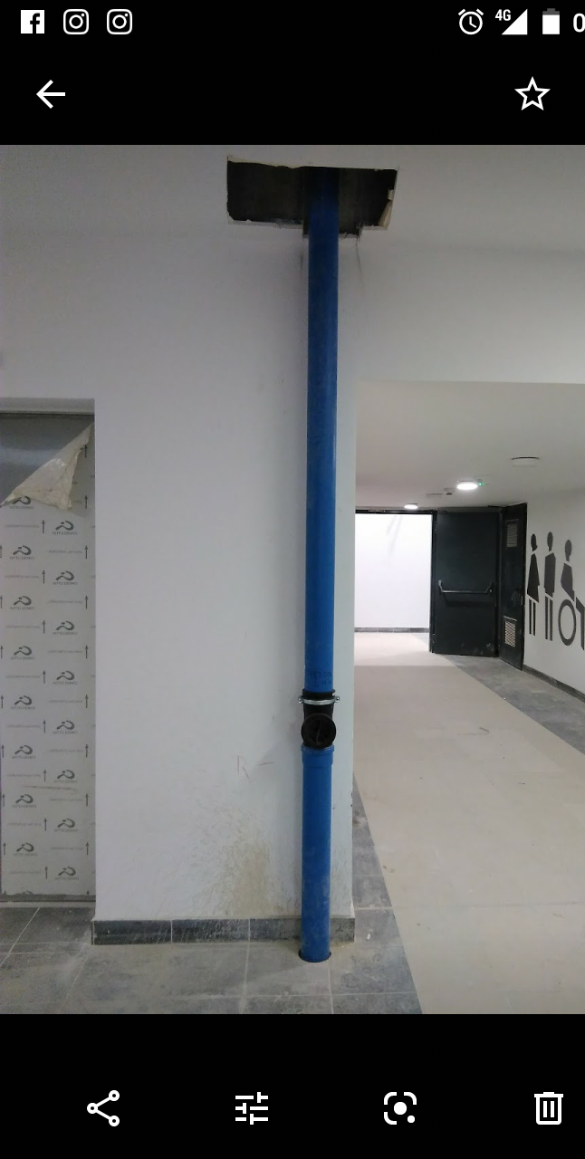

Evo da pokaze svima detalj masinske instalacije na objektu vrednosti preko 10 mil evra . Malo plavo malo crno ....
