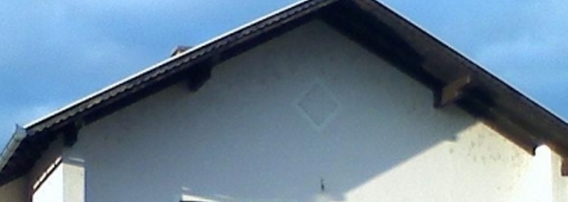

Oće to i od paukova, ispletu malu mrežu a naročito im odgovara ova krupnija granulacija završnog sloja fasade pa se na paučinu nahvata prašina i gar pa sa daljine izgledaju ko neki pečati od oko 5-6cm, ko da je neko blatnjavim grudvama gađao. A može biti i da je to neka buđa, kondenzacija ili da se od nekud voda slivala pa ostale fleke, daj neku sliku što zvukoljub kaže da vidimo.
enisa:)
enisa:)'s picture
Registrovan dana: 17/02/2010
hajd slikat cu neku kucu cim vidim, zasad nadjoh jednu koja se prodaje, a ima te fleke samo se ne vidi bas najbolje

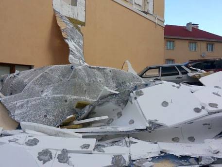

Evo primera sa Krima kako je pala fasada posle tornada.Prijatelj mi je prosledio foto.Ploče su 100X100 cm ! Pet tufni i par tiplova Smile))

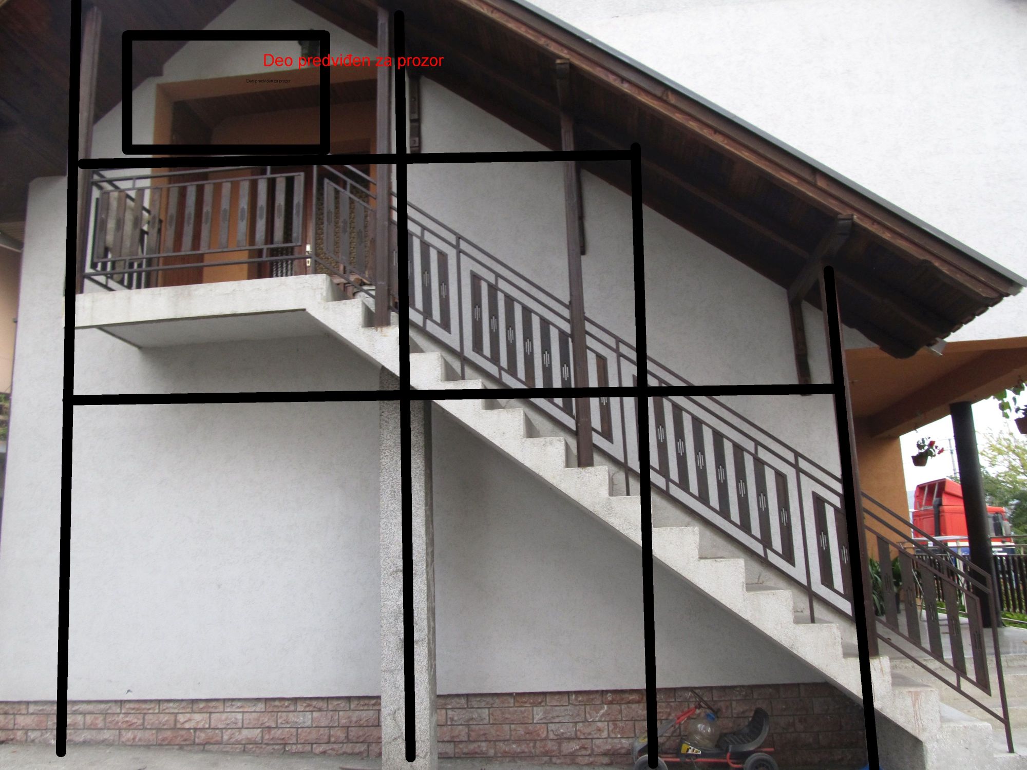

Pozdrav svima! Planirao sam da zatvorim spoljno stepenište, pa bih molio iskusnije da proprate korake koje planiram da izvedem i da daju svoje sugestije.
Visina stepeništa na najnižem delu je oko 3 metra, a na najvišem oko 8-9 metara. Stepenište je natkriveno
1. Za celo stepenište bih uradio konstrukciju od cevi na koje bih postavljao OSB ploče. Dvoumim se između čeličnih cevi i drvenih greda, kao i gustine postavljanja, da ne bih imao problema sa stabilnosti prilikom vetra i sl. Cevi ne bi išle na stepenište, već od zemlje pa do krova, vezujući se za stepenište na delu gde se sreću.
2. Postavljanje OSB ploča - stepenište bih zatvarao kompletno, od zemlje (ne samo stepenište, već i onaj deo ispod stepeništa). Debljina ploča od 11 mm mislim da je ok.
3. Na ploče bih postavljao stiropor debljine 2 cm. Možda bih mogao da idem i sa 5 cm, ali je zid kuće već izolovan, pa mi izolacija nije presudan faktor, već bi mi stiropor služio kao podloga za fasadu.
4. Kako sam čitanjem na forumu zaključio, stiropor je na OSB ploču najbolje lepiti sa lepkom CT 84. Verovatno bih ga ojačao sa tiplovima, ali ne znam koliko često bi ih trebalo postavljati.
5. Nakon toga bi se radila fasada
Najveće nedoumice su mi oko konstrukcije, jer će ona najvišem mestu biti oko 8 metara, a bila bi vezana za beton na dnu, gornju krovnu gredu na vrhu i za samo stepenište-terasu negde na sredini.
U prilogu se nalazi fotografija gde sam nacrtao kako bi otprilike ta konstrukcija izgledala.
Svaki savet, kritika i sugestija su dobrodošli.

Nisi napisao da li bi OSB ploče postavljao i iznutra. Ovo pitam zbog tog "tiplanja" stiropora debljine 20mm u ploče od 11mm !!
Prepručio bih Baumit DispersionsKleber koji je i namenjen za lepljenje stiropora na takve podloge. Nema potrebe naknadno šrafiti stiropor u OSB ploče.
ovojeadresa
ovojeadresa's picture
Registrovan dana: 03/04/2015
Sa unutrašnje strane nisam ništa planirao. Ostala bi OSB ploča. Zato sam i tiplove mislio da izbegnem tako što bi stavio tanji stiropor, ako je samo lepak dovoljan.
sbranislavd
sbranislavd's picture
Registrovan dana: 22/12/2009
Preporučio bih ti da u donjem delu prvo uradis, sad ne znam kako to gradjevinci zovu, ali rekao bih "podzid" koji bi bio u vagresu i visine, recimo 20-30cm. Time bi izbegao krojenje prvih ploča, pošto ti je kuca na blagom nagibu, a i biće ti lakse za redjanje ploča.
Takodje, mislim da nije dobro da ti ploča leži blizu zemlje, kako se ne bi uvukla vlaga i raspale ploče ili da uradiš neku hidroizolaciju ploče sa ter-papirom ili nečim drugim.

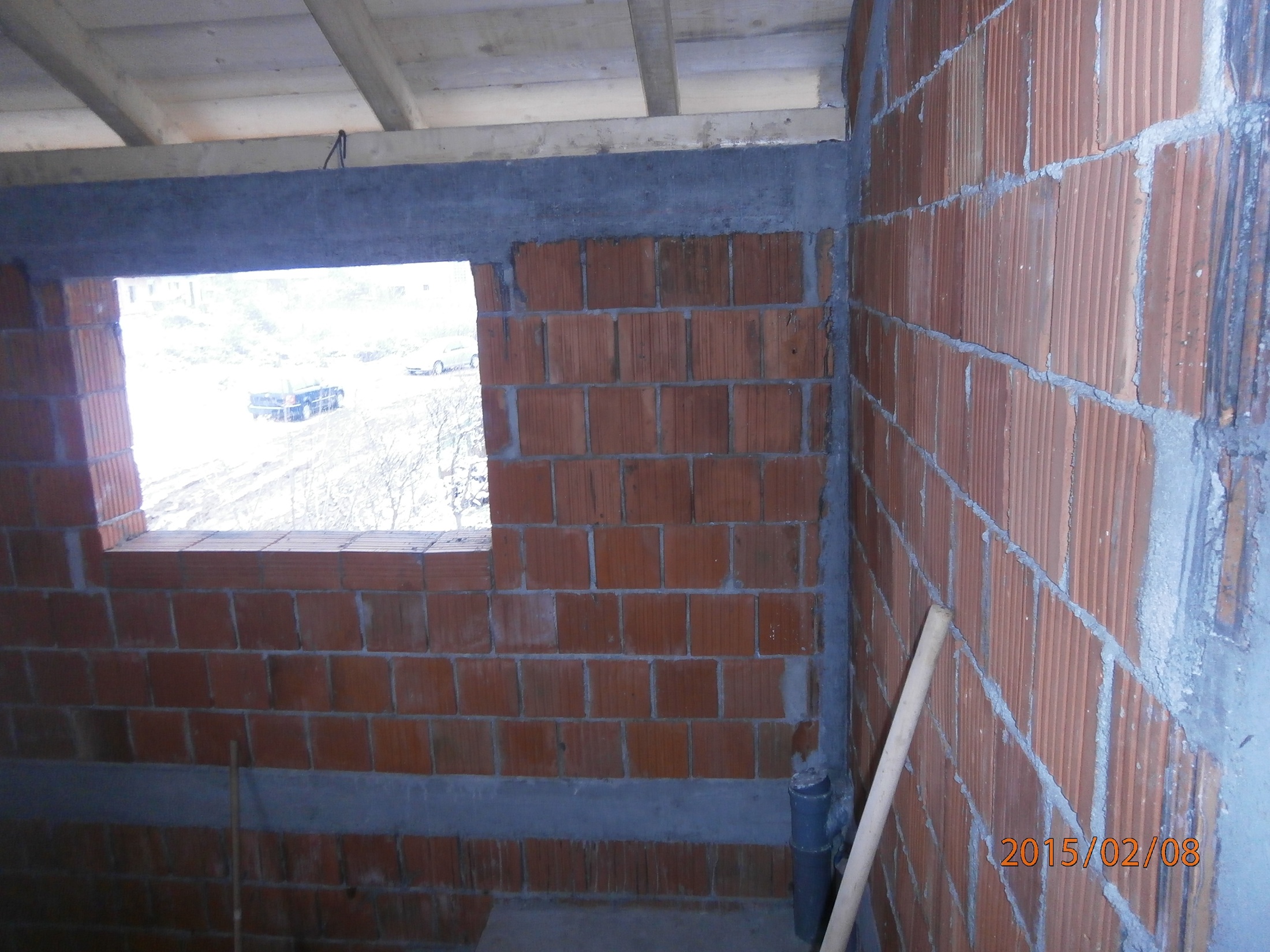

Ako moze mala pomoc, trebalo bi da se uselim u kucu do kraja godine pa moram na s v e strane... U pitanju je izolacija potkrovlja u kome ce biti spavace sobe. Visina spoljnog zida 1.80m ima ravnu plocu ali nema kosu plocu tu treba da se odradi izolacija. sto se tice izolacije ukapirao sam sve, ispod daske ici ce 2 sloja izolacije oko20cm pa parna brana i GP. Ako pogledate sliku videcete da dole gde je vencanica ima prazan prostor izmedju rogova. trebao sam sa spoljne strane da zakucam daske al sta je tu je, sta bi bilo najbolje da uradim, spolja ce ici izolacija klasicna 10cm, ispod rogova ce biti fasad ne lamperija.
Na horizontalnoj ploci sam samo naredjao staklenu vunu? Jel treba najlon isppod da se stavi?
francez27
francez27's picture
Registrovan dana: 19/09/2013
Kolko sam razumeo pvc folija ili neka druga parna brana bi trebala da se stavi ispod staklene vune, e sad st o se tice one slike iznad, da li bi bilo dovoljno da zakucam daske na vencanicu vertikalno sa unutrasnje strane i ostalo odradim mineralna vuna, cd profili, parna brana pa osb ploce? Ili mozda nije daska uopste potrebna vec spolja kad se radi izolacija da se lepo opsije stirodurom pa ostalo...

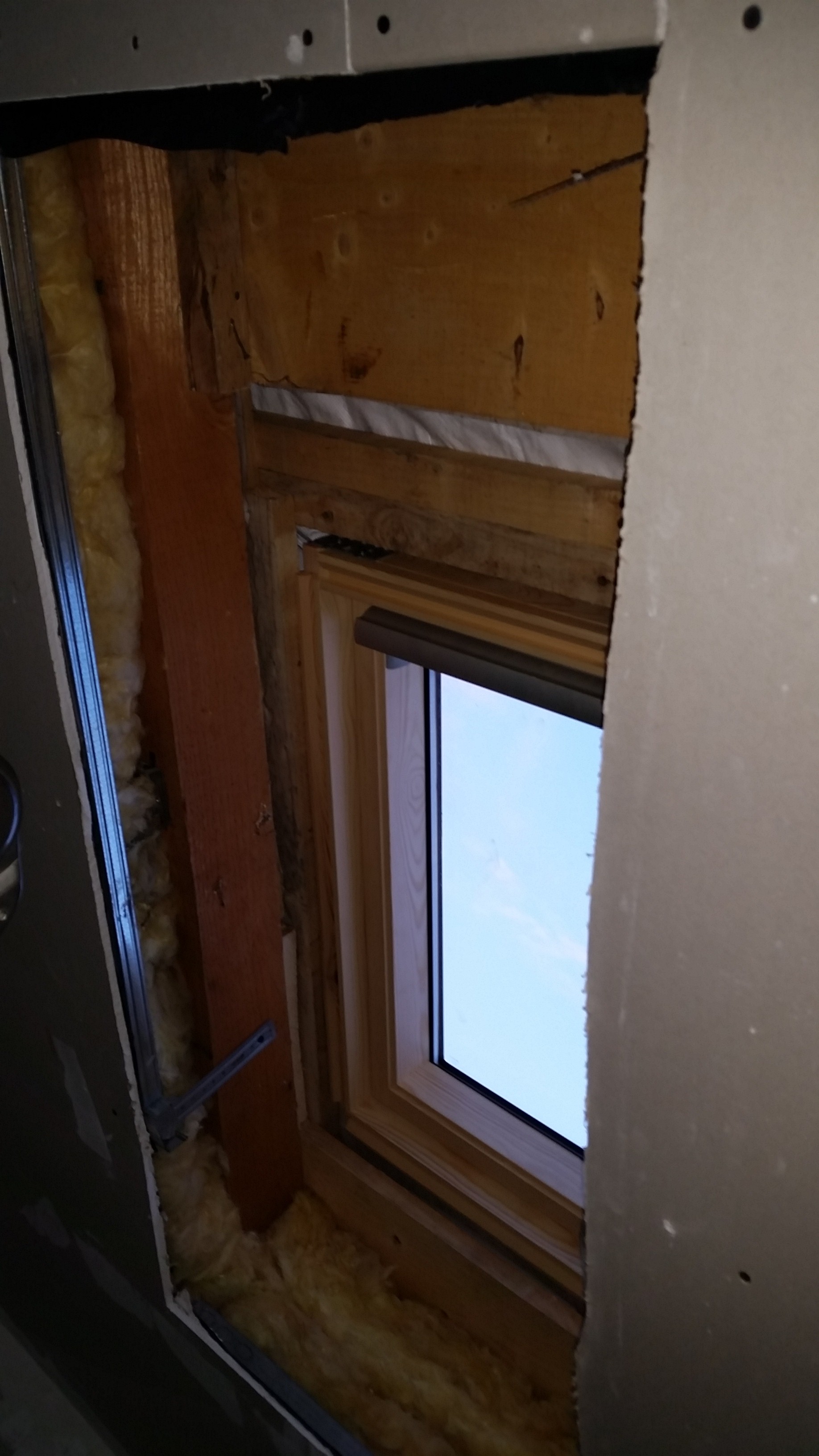

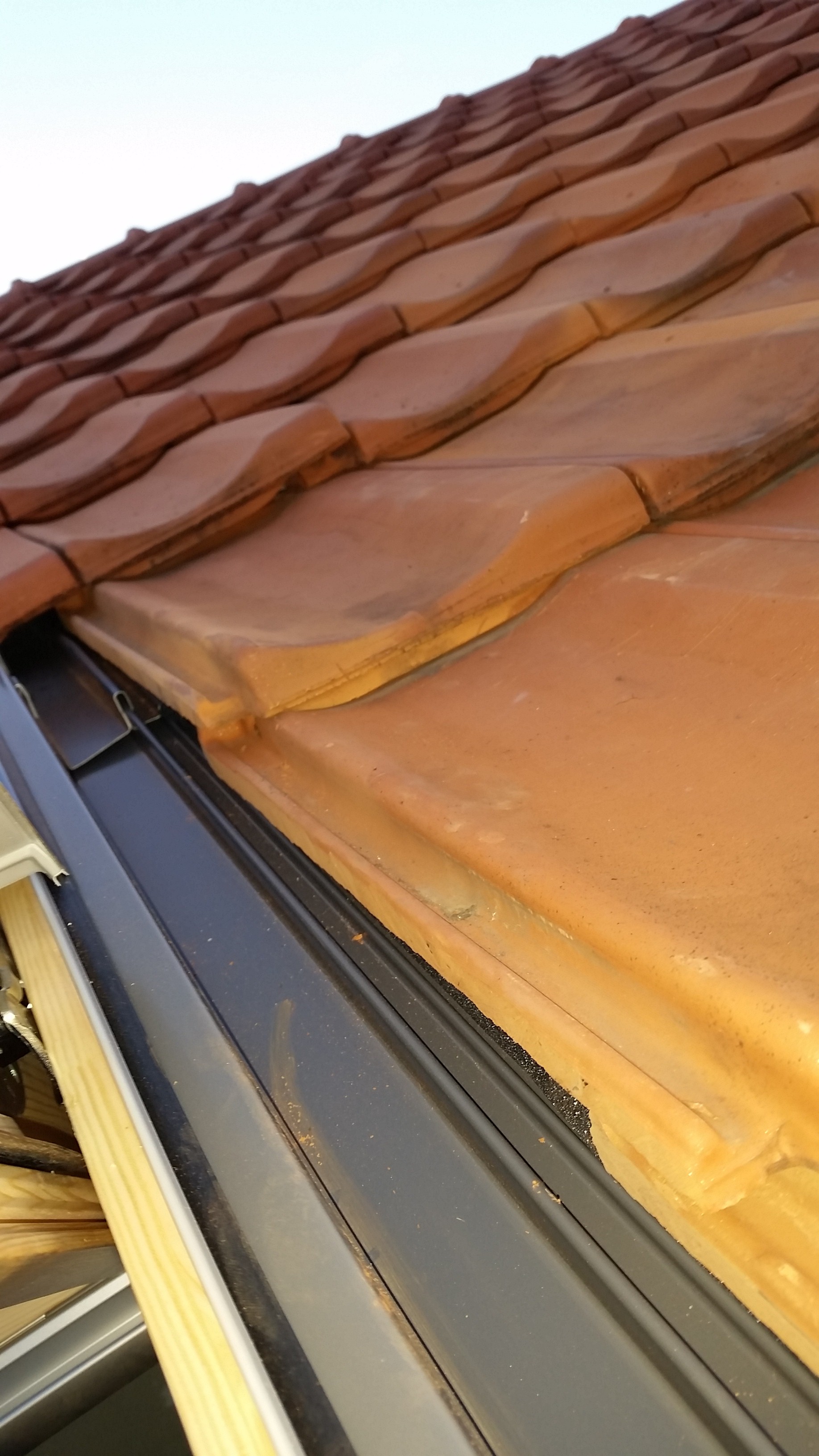

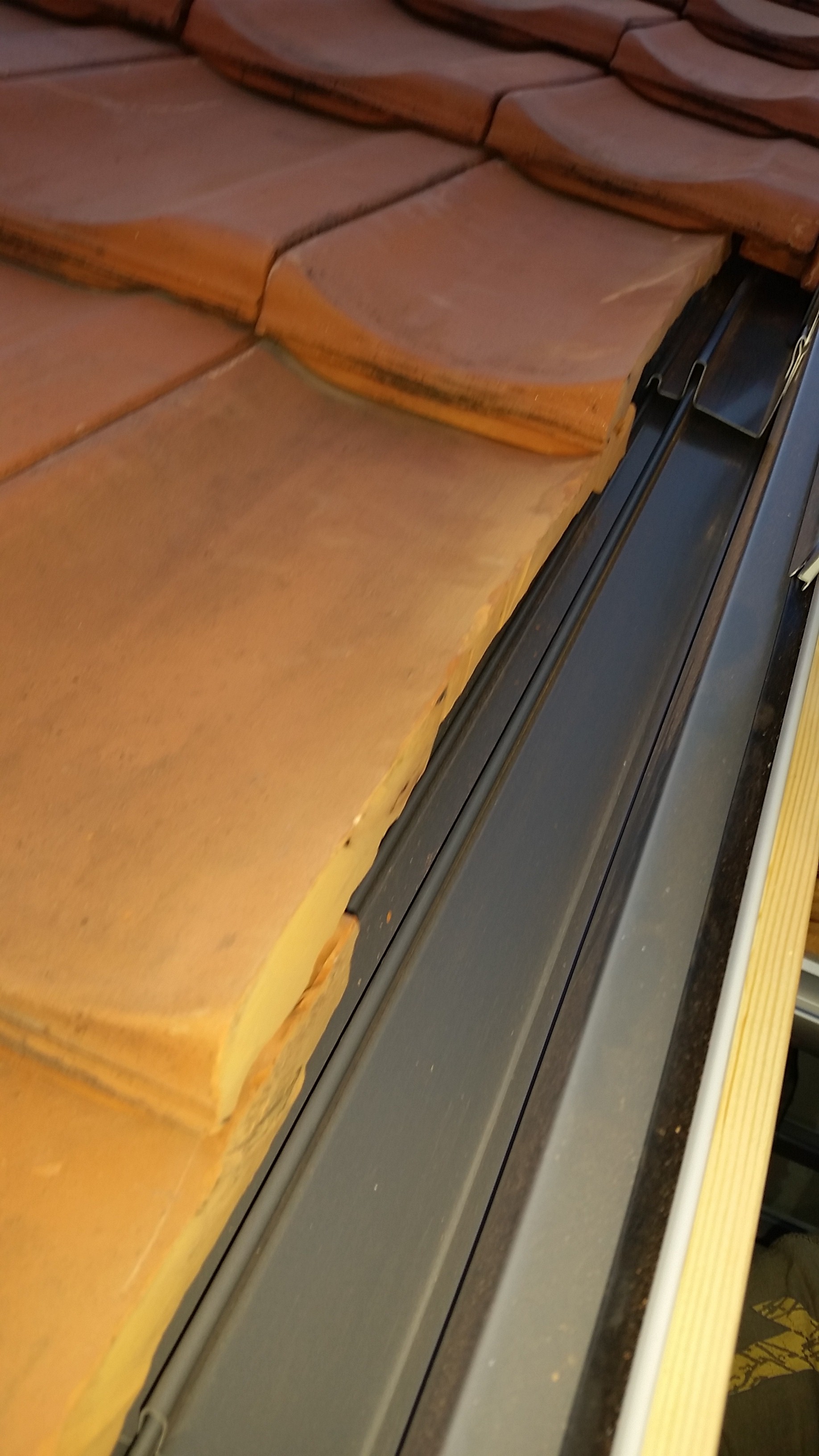

Pozdrav svima,
zanima me misljenje majstora oko montaze krovnog prozora Velux.
Da li je ovo na slikama korekno uradjeno?
