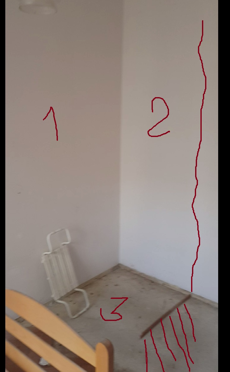

Fri, 08/11/2019 - 23:27
Hidroizolacija tus kabine
#188
vzegarac
vzegarac's picture
Registrovan dana: 28/01/2014
Postovanje svima
potreban mi je savet...u stanu pravim novo kupatilo...na slici koju postavljam se vidi pozicija..
pitanje
Da li mogu da uradim hidroizolaciju zidova 1 i 2 preko postojeceg maltera znaci da ne obijam do cigle zid?
radio bih sikinm penetratom (hidroziolacija) premazom
Sat, 09/11/2019 - 07:51
Може, наравно, али морате
#189
Може, наравно, али морате скинути наслаге боје до малтера, затим премазати прајмером (ЦТ17) рецимо по произвођачкој спецификацији, па тек онда долази заштитни слој хидроизолације и то како на зидове, тако и на под са елестичном траком на спојевима зидова и пода.

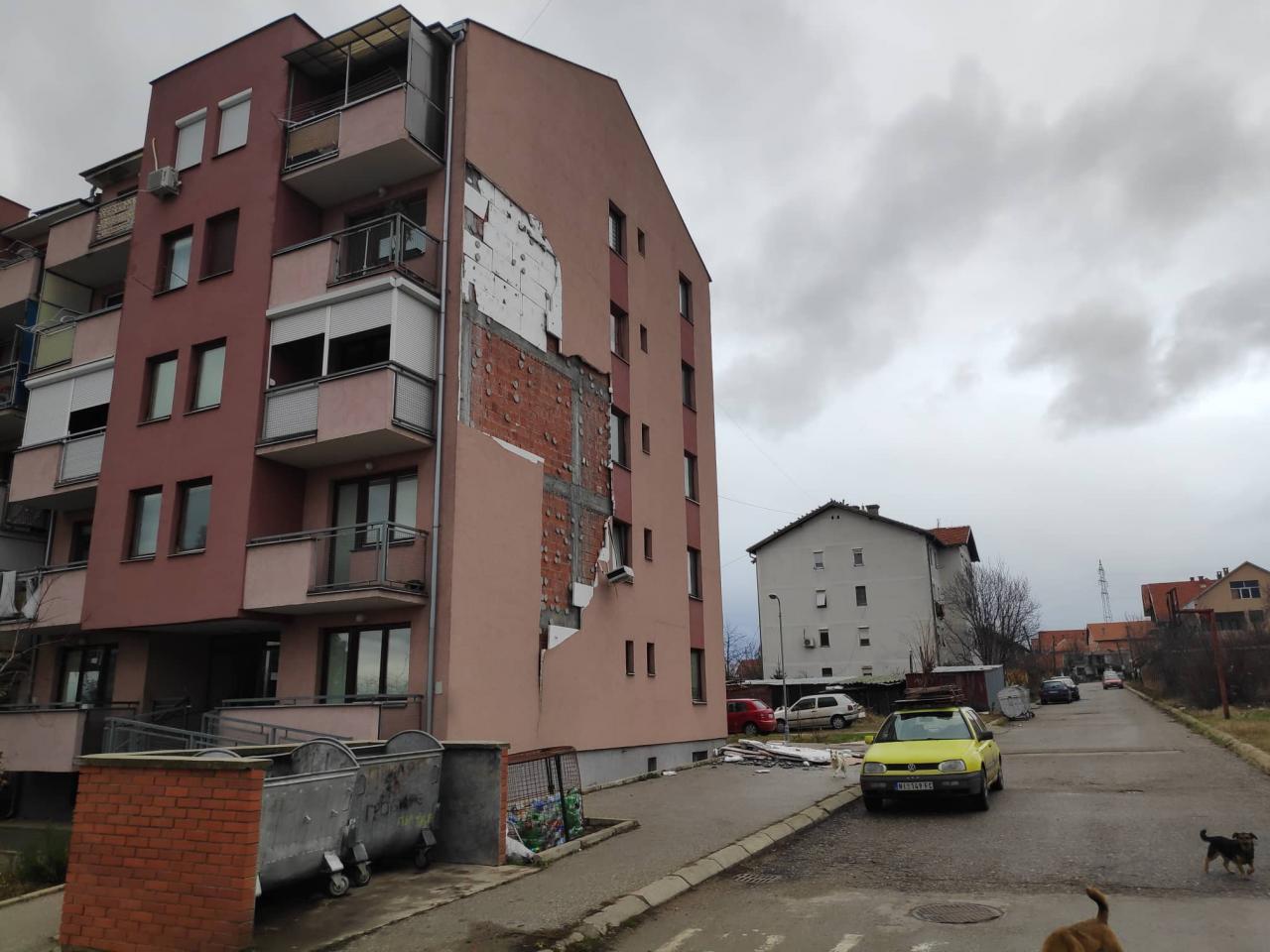

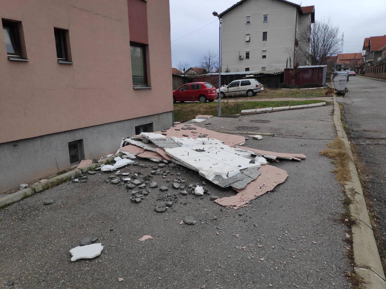

Jedna pogača po tabli, a
#196
Tri pogače po tabli, a negde i dve. Dunuo vetar i otpalo sve...
Tue, 24/12/2019 - 05:53
I dobro utiplovano pa nema
#197
I dobro utiplovano pa nema gde ... Ova fotografija je odlican dokaz da lepak nosi fasadu a ne tiple .
Tue, 24/12/2019 - 08:58
Џаба докази. Коме треба доказ
#198
Џаба докази. Коме треба доказ, ономе што изводи радове и гледа да што више уштеди на материјалу и да што више заради? Нема ту доказа ту треба да постоји надзор и адекватна казнена политика за ошљарски изведене радове. Иначе ако се све сведе на савест контра зараде, увек ће петегнути зарада.
Tue, 24/12/2019 - 11:20
izo
#199
izotop
izotop's picture
Registrovan dana: 01/03/2010
Povrh svega...lepo se može videti detalj fasade na trećem spratu gde je "duplirani" stiropor lepljen takođe na čuvene pečurke( tufne,pogače,...) i potpuno isto montiran prvi sloj stiropor tabli. Vide se i tiplovi sa plastičnim ekserom.Ovo je moralo da padne kad-tad. Čitava teža armirog sloja i ukrasnog maltera fasade se "drži" na par tufni dupliramog stiropora koji za podlogu ima table stiropora "vezane" na par tufni. Da je nekim slučajem objekat osiguran, kao što verovatno nije , moglo bi se juriti nešto kroz institucije ako je potpisan ugovor sa izvođačem. Ovako....ostaje barem za nauk nekome.
Da živim u ovoj zgradi, jurio bi izvođače pod imenom i prezimenom dok ne nadoknade štetu. Kako? Uvek postoji način....
Tue, 24/12/2019 - 11:34
Po cemu vidite da je dobro
#200
urosu
urosu's picture
Registrovan dana: 24/12/2019
Po cemu vidite da je dobro utiplovano? Ja vidim manji broj tipli nego sto je preporuceno, i to tiplovane na pogresnom mestu.
Ne vidim da li je rupa u bloku odgovarajuca za ovu tiplu. Ono sto vidim je pokusaj tiplovanja.
Vidim cak i da je lepljen stiropor preko stiropora i taj drugi sloj stiropora je tiplovan u stiropor. Ovo ne bih nazvao tiplovanjem, a ne jos dobrim tiplovanjem.
Broj pogaca nije bitan kao broj. Video sam da stavljaju i 8 pogaca i prsten do ruba i od tih 8 malih pogaca i prstena samo dve pogace imaju istovremeno kontakt sa stiroporom i sa zidom. 6 pogaca i prsten je na stiroporu ali ne dotice zid.
Moze biti dve pogace ali velike i da bolje drzi nego 8 malih. Bitno je da je lepak na najmanje 40% povrsine u kontaktu i sa stiroporom i sa zidom. Nije bitno da li ce se taj kontakt od 40% ostvariti sa 2,3 ili 8 pogaca.
Iz prilozenih slika ne znamo kako je podloga pripremljena.
Ne znamo da li je radjeno na +40 pa je lepak previs brzo povlacio. Ne znamo da li je radjeno na -10 ili po kisi pa je kisa spirala lepak.
Video sam i jedno i drugo i trece.
Ne znamo koji lepak je koriscen ili su lepili obicnim malterom. I to sam video da rade.
Video sam i da fasaderi kada zalepe jedan red stiropora, naprave pauzu za rucak i onda uzmu pomeraju stiropor gore dole kako bi bio u liniji. Taj lepak vise nije zalepljen za stirpor.
Video sam i da nabiju stiropor tablu i onda vide da je tabla vise unutra i onda je samo povuku napolje pola centimetra i u kontaktu ostane samo pola jedne pogace.
Ono sto ja vidim je lose tiplovanje, malo lepka i pomerane su table kasnije posle postavljanja kada je lepak vec odavno poceo da radi.
Da je los posao o tome nema dileme, a zbog cega je sve los vrlo je tesko zakljuciti ovako preko slika i siguran sam da ovde nije odradjeno tiplovanje kako treba, pored niza drugih propusta.
Tue, 24/12/2019 - 12:04
Prijatelju...kakve pogače i
#201
izotop
izotop's picture
Prijatelju...kakve pogače i tiplovi ? Kažeš može se tabla stiropora montirati sa dve velike pogače i da "bolje" drži nego 8 manjih. Pa priča o spoljnoj temperaturi ( od -10 do +40) i vrsti lepka . Pa kiša.....Pomeranje tabli posle lepljenja....
I ti vidiš na kraju loše tiplovanje Smile
Sve to što si nabrojao je tipičan primer nepoznavanja pravila i standarda ugradnje termoizolacionog sloja. Ovde u ovom primeru sa fotografije su napravljeni bukvalno svi mogući nepravilni zahvati. Od dupliranja stiropora,načina lepljenja i korišćenja pogrešnih tiplova.
Upamti ,jer vidim da ne znaš! Ponavljam kao papagaj ovde. Tipl je samo protivpožarni standard i nosi izolacioni sloj samo za slučaj požara i mora biti sa čeličnim ekserom. ( na ukucavanje ili šrafljenje) to zavisi od vrste građevinskog materjala nosećih zidova.O broju tiplova i sistemu tiplovanja po m2 smo ovde pisali na forumu zaista mnogo puta.Dakle....lepak drži (nosi) savku ploču na zidu a tipl je pridržava u slučaju požara neko vreme.
Svaka zalepljena tabla mora biti komora za sebe kao na brodu ( da voda iz jedne komore ne može probiti u drugu). Dakle ploče se lepe u ovom slučaju univerzalnim građevinskim lepkom kao prsten po obodu čitave ploče, jedna poprečna kolona na polovini ploče po dužini i dve tufne ( u levu i desnu komoru) ili se radi prsten po obodu ploče i dve porečne kolone na trećinama dužine ploče.
Ploče se na fasadi skoro NIKADA ne smeju duplirati. Ako baš postoji pozicija, dupliranje dve ploče se radi sasvim drugačije i nikakvim građevinskim lepkom !!!
Ovde su ko zna kako lepljene ploče na uglovima , fugna je postojala 100% , zatim vidi se da nije ugrađena plastični ugao sa mrežicom...itd
Ovo nije malterisan objekat i tiplovi uopšte ne bi bili potrebni do 8 metara visine u slučaju da se radi ovako kao što napisah iznad.
Sušenje lepka pri višim temperaturama se reguliše njegovom vlažnošću odnosno količinom vode prilikom pripremanja. Tako se dobija na vremenu za ugradnju. Naravno da se ploče ne montiraju ako su temperature ispod +2 C
Tue, 24/12/2019 - 12:46
Procitaj ponovo i spusti
#202
urosu
urosu's picture
Procitaj ponovo i spusti gard. Nisam rekao da samo tipla treba da drzi fasadu, vec da ovo NIJE DOBRO TIPLOVANJE jer je neko rekao da je ovo dobro tiplovanje. Ti si se napalio i "demantujes" me kako tipla ne drzi fasadu. Da li sam ja to negde rekao? Raspravljas o necemu sa mnom sto ja nisam rekao. Da je tiplovanje protivpozarni element je vas zakljucak. Struka kaze drugo. Kada se zapali stiropor fasada ona ce izgoreti i nije bitno kako i sa cime je tiplovano. Izgorece isto tiplovana fasada i koja nije tiplovana. Kada je pozar pre nego sto stiropor izgori on se toliko defirmise na vecim temperaturama da tipla nema nikakav efekat dok ga lepak jos neko vreme drzi. Da je to protivpozarni standard ne bi ga izradjivali od plastike i ne bi se ugradjivali na specificnim mestima fasade gde postoje podpritisci. Zbog toga Vas molim da navedete relevantan izvor gde pise da je to protivpozarni standard. Preporuke svih proizvidjaca govore drugacije.
Video sam uzivo kako gori stiropor fasada na zgradi od 12 spratova, a pozar je krenuo od najnize tacke. Taj deo fasade nije tiplovan. Ne znam razlog zbog cega nije.
Stiropor se vise topio nego je sto je goreo i svaka tabla je nestala tamo gde je i ugradjena - a nije tiplovano. Negorivi deo fada je krunio i padao mali deo po deo.
Dve velike pogace moze da ostvari kontakt sa 40% povrsine, dok 8 manjih pogaca moze da ostvari kontakt sa 10% povrsine.
Sta bolje drzi? 8 malih pogaca od kojih 6 visi u vazduhu ili dve velike pogace preko 40% povsine? BITAN JE PROCENAT POVRSINE sa kojom je ostvaren kontakt i da je taj procenat sto ravnomernije rasporedjen. Ne treba govoriti o broju pogaca nego o procentu ostvarenog kontakta.
Dalje ne bih da raspravljam nesto sto je pogresno shvaceno i procitano ili cak nisam rekao. U jednom se slazemo da su ovde uradjeni nepravilno sve sto se moze videti pa pretpostavljam i mnogo drugih stvari koje ne mozemo da vidimo.

Za početak...pogledajte preporuke kompanije koja proizvodi najbolje fasadne materjale u Evropi. STO AG (između ostalih, posedujem i njihov atest )
https://www.sto.de/media/documents/download_broschuere/kategorie_fassade...
Tue, 24/12/2019 - 15:01
Treba li vam prevod ili je
#211
izotop
izotop's picture
Treba li vam prevod da nastavimo dalje ili je sasvim jasno da se nigde ne spominje tipl sa plastičnim ekserom. Isključivo čelični ekser kao protivpožarni standard Smile
To što se i ovde prodaju tiplovi sa plastičnim ekserom, pur-pena za lepljenje i slične budalaštine...ne znači da se i koristi osim za hobi radove.....
