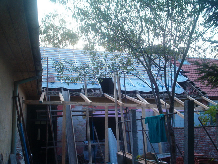

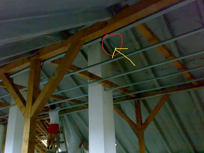

Moj komentar se odnosio na
#43

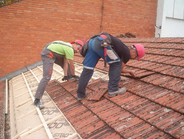

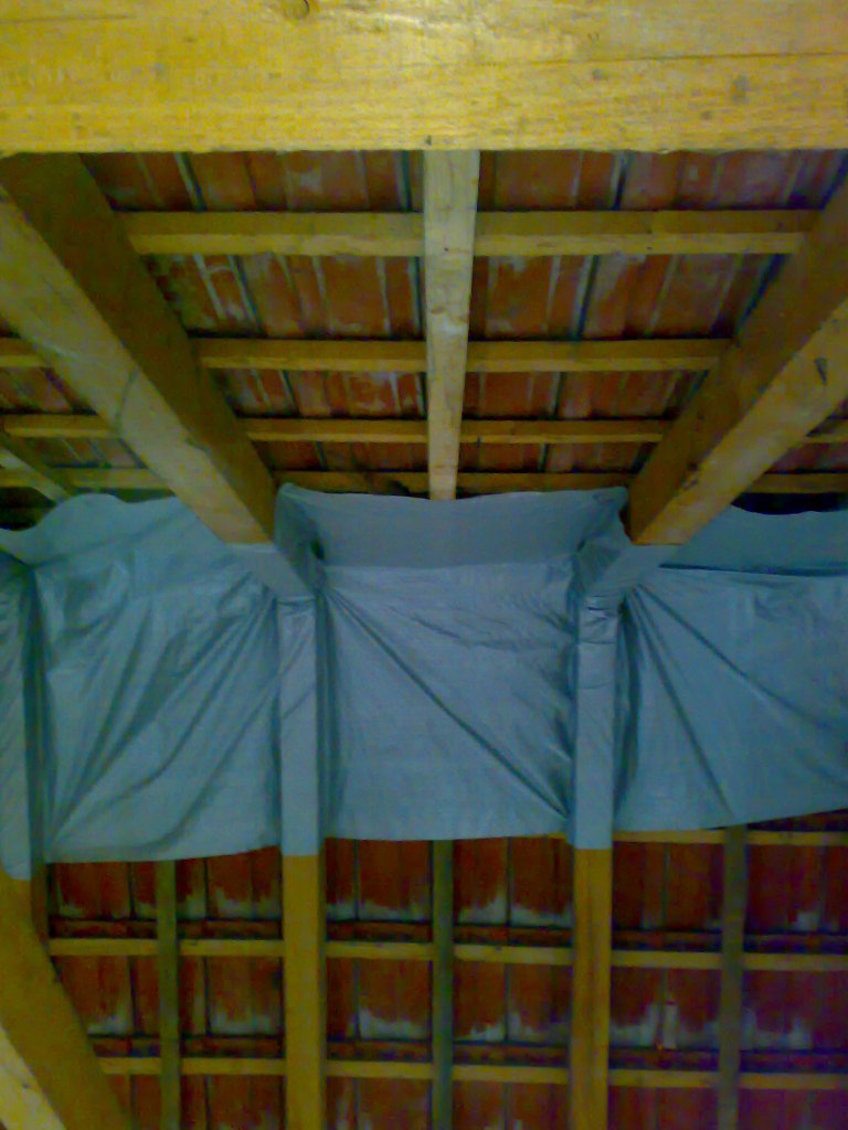

Moj komentar se odnosio na vasu montazu folije , onako ni cigani ne razvlace ciradu , sve naguzvano , sa mnogo nabora jednom recju vrlo aljkavo i neprofesionalno izbuseno ekserima . No sve u svemu nije bilo razloga da ne radite krovnu izolaciju odozgo , jer niti je komplikovan krovni pokrivac niti je objekat nepristupacan a razlika u ceni je vrlo mala ,

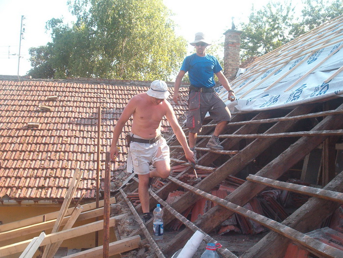

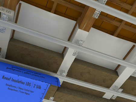

A da ne bude da pricam napamet pogledaj ove dve slike
Na prvoj pogledaj foliju koja radjena odozdo zategnuta ko tambura , pricvrscena udlagama , to je rad profesionalaca .
A na drugoj je vas karabudz sa naguzvanom foljim koja jos i sva izbusena ekserima
A sve se mislim da ste radili ovo pod Ursa-inim nadzorom da bi svasta bilo .
A na trecioj slici mozes da vidis kako profesionalci rade sanaciju krova folijom i to bez skidnaja crepa dole .
No svrsenom poslu mane nema .
kako god,ocekujem tvoju sliku vezanu za isti posao! taj pocetak se ne moze bez secenja resiti da bude lepo,tebi svakako treba neka opticka kuca jer se na slici ne vidi ni jedan exser,prva slika je grafika(crtez),ni to nisi razlikovao a imas moc zapazanja,a majstori su skinuli crep svakako e sada dali su ga spustali ili drzali u ruci ne menja stvar! ne smatram sebe profesionalcem niti moje poznanike koji radimo prikazano potkrovlje,za razliku od tebe koji vidim da to jesi!
ocekujem galeriju potkrovlja na kojem si ti zasukao rukave i upotrebio svoje savrsenstvo! ili se mlatis okolo kao i na svim forumima oni koji imaju neke uloge tipa "administrator" "moderator" ili "admin"!
htedoh biti koristan a ne da offujem neciju temu time sto cu se pravdati dokonim popovima!

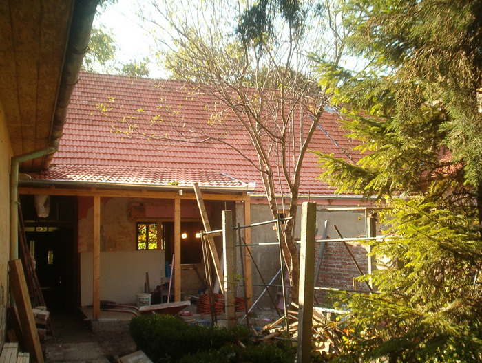

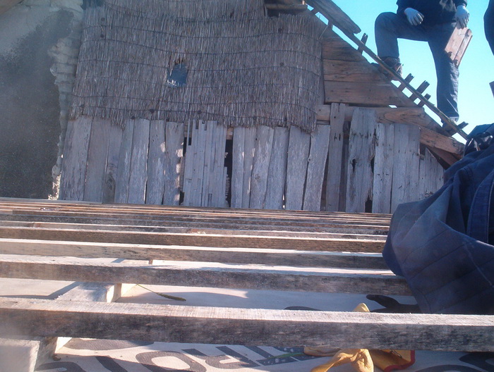

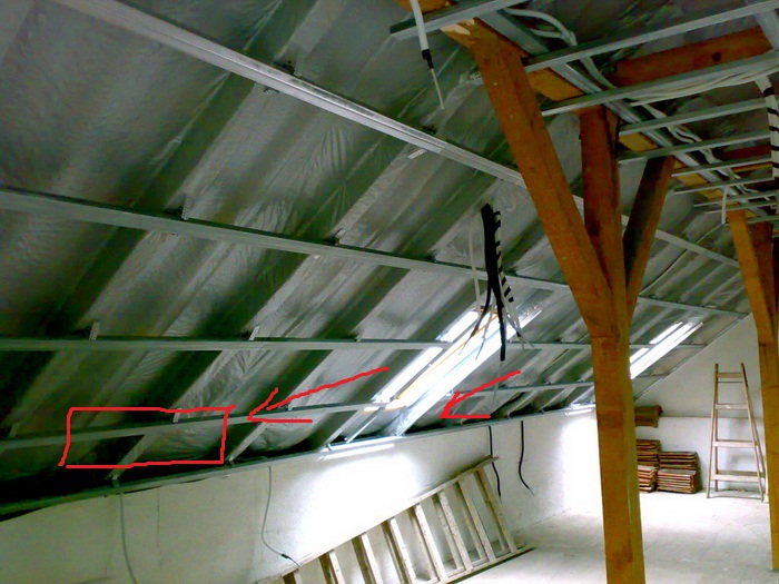

Na prvoj slici jeste u
#48
Na prvoj slici jeste u pitanju grafika i stavljena je kao ilustracija ,
Druga slika onog karabudza je iz tvog albuma svetac , a treca slika je rad moje ekipe i mene .
Inace ja sam svega dva puta radio hidroizolaciju odozdo na kroviste i nikad vise , jer je to najgori moguci sistem izvedbe , zahteva veliku preciznost i ide jako sporo , a svaka greska koja se napravi kasnije prouzrokuje velike probleme .
Ja ne sumnjam u tvoje dobre namere , ali te obavljen posao demantuje , coveku ste pomogli ali ste u stvari napravili medvedju uslugu , samo se o tome radi . Jos ako sam te dobro razumeo da je cerep skidan a niste radili venitlisano kroviste sa hidroizolacijom odozgo , tek ste onda zavrnuli coveka . No bilo kako bilo svrsenom poslu mane nema .
Znam da ti je sad tesko da uvidis i priznas gresku ali je tako .
Evo ti sama mala ilustracija kako se rade izuzetno nezgodni krovovi .

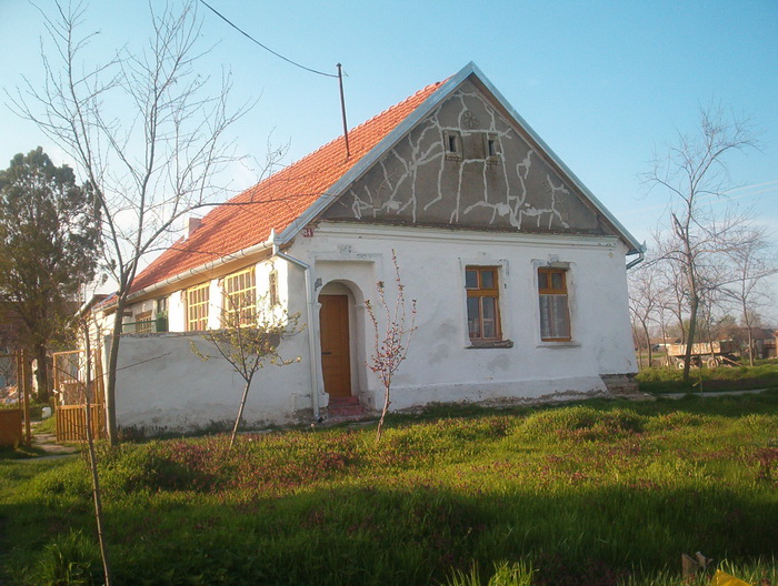

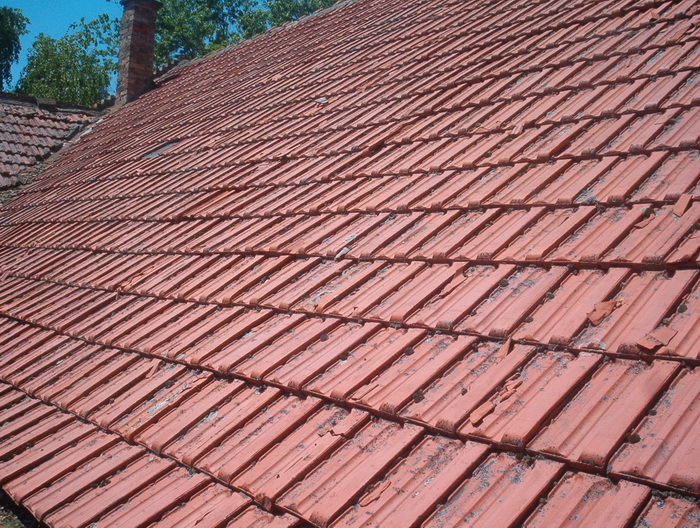

Naime radi se o objektu iz 1854 godine , prvobitni krov je bio pokriven trskom , 1924 je pokriven crepom ( andjeo ) a 2010 je radjena delimicna konstrukcija krova prema sanacionom planu nije koristena krovna folija . Gradja je iz 1854 ostala originalna menjan je letva i radjena nivelacija rogova . Najveci problem je sto je tavan radjen na viklove pa se moralo izuzetno pazljivo raditi , jer bi svaka nepaznaja dovela do toga da padne plafon u kuci . . Na prvoj slici je izgled krova pre rekonstrukcije , na drugoj pred sam kraj posla a na trecoj slikano iz daljine da bi se videlo kako krov stoji , na poslednjoj slici se vidi pravilna izvedba krovne folije i ventilisanog krovista pre postavke crepa . U sklopu te iste kuce sa nekada nalazio obejkat naslonjen na kucu koji s vremenom srusio , pa je dogradjen novi sa istim gabaritima . I na petoj slici je zavrsen zabat i limarski radovi .

Ja te uopste ne plujem niti
#51
Ja te uopste ne pljujem niti imam nameru da to radim , samo sam zeleo da ti ukazem na greske a i drugima da pokazem na rvom primeru . Ali ono sto se uradili coveku sa krovom je klasicna karabudzevina i kao sto sam ti vec rekao , napravili ste coveku veliki potencijalni problem , sudeci po obimu poslova sa slika u to potkrovlje je ulozeno dosta para , a onakvom izvedbom hidroizolacije krovista ste ugrozili celu investiciju , zbog ulaganja od par stotina evra . Ja jesam radio dva puta izolaciju krovista odozdo , jer je tehnicki bilo vrlo komplikovano raditi odozgo , u jednom slucaju je bio lim kao krovni pokrivac a radilo se samo o jednom delu potkrovlja , a u drugom slucaju je bilo jedno pravno pitanje , naime nije se mogla dobiti gradjevinska dozvola . Posto ocigledno ne zelis ili ne mozes da shvatis gde ste pogresili , ponovo cu ti objasniti . Kod izvodjenja hidroizlacije krovista odozdole , hidroizolaciona folija mora biti postavljena perfektno , a kraj folije mora biti izveden tako da omogucava slivanje vode van objekta . Svaki nabor i uvala omogucavaju zadrzavanje vode a samim time i napijanje drvene gradje vodom . S druge strane po slici bi se dalo zakljuciti da ste foliju izveli do ivice kalkanskog zida a dalje ne . A po crepu se jasno vidi da je porozan , sa druge strane ukoliko dodje do pucanja crepa mogu da zamislim kolko ce vode da se zadrzi na toj foliji . I jos jedna stvar kroz foliju oko odzaka vam se vidi nebo sto je jos jedno mesto potencijalnog curenja .
Na prvoj slici je obelezen deo zida i kraj folije a na drugoj mesto oko odzaka gde se vidi nebo .
I da ponovim napravili ste duplu gresku , prvo ste izabrali sistem hidrozilacije koji je u vasoj datoj situaciji NAJlosije resenje , a sa druge strane takvo u startu loze resenje ste uradi vrolo aljkavo sa bar tri propusta ,
1 Lose postavljena folija .
2 Nije izvedena folija van objekkta
3 Problem sa opsivkom oko odzaka .

folija je izvedena van zida sto ti nemozes da vidis! otkri mi tajnu kako crep moze okom da bude vidljiv da je porozan jer je star ni 10god? zar stvarno mislis da je neznatan nabor prepreka vodi pod tim uglom? bavim se akvaristikom i voda ide nanize,da ne zalazim u prirodu! oko dimnjaka je naliveno par tuba silikona izmedju lima i cigle! da vozis motor znao bi "kisa kvasi,vetar susi" neka ja pozivim koliko i ova izvedba potkrovlja pa kako bude posle!!
vidi,ostaje da stavis slike svojeg rada pa da nastavimo bilo koji vid polemike! a za ostalo mozemo u nekoj kafani piti ako si negde u blizini subotice,ili ako krenem motorom da navratim da popijemo negde kod tebe!!

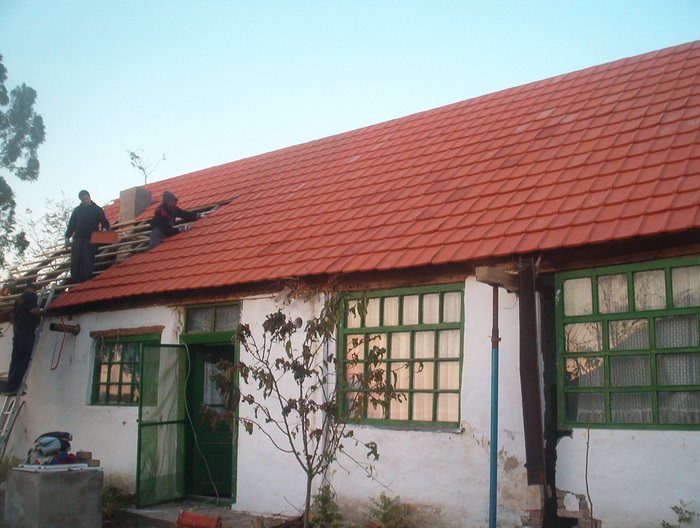

A evo da ti postavim jos
#55

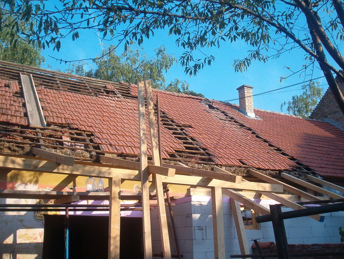

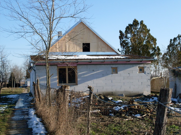

A evo da ti postavim jos fotografija po fazama radova , na jednoj fotografiji ces videti mene imam sesir i naocare , a na jednoj ces videti krovnu limariju bez silikona , u pitanju je jedan objekat .
