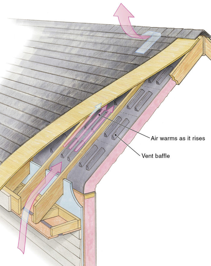

Pozdrav svima,
Ja sam novi član i ovo je moja prva tema, a pošto nisam građevinac po svemu sudeći biće ih još Smile
Naime, supruga i ja uskoro krećemo u avanturu izradnje kuće i našli smo izvođača koji će da nam uradi sve grube građevinske radove i završi krov sa spopljne strane.
Krov će biti pokriven tegulom, a termo izolaciju planiramo da izvedemo sami, kao i mnoge druge poslove iz prostog razloga što nemamo dovoljno novca da platimo izvođače za sve poslove koje treba uraditi.
Došli smo na ideju da termo izolacija krova bude urađena tako što bismo sa unutrašnje strane prvo postavili 10cm minerlane vune između rogova, zatim bismo želeli da imamo 5cm sloj vazduha koji bi dozvoljavao toplom vazduhu da ide na gore i izlazi kroz krovnu ventilaciju, a nakon tog vazdušnog sloja bismo stavili još 5cm mineralne vune, pa tek onda bi išla parna brana.
Čitao sam dosta o temo izolaciji ali nigde nisam uspeo da nađem da je neko radio krov sa vazdušnim slojem između dva sloja vune kako mi to nameravamo da uradimo.
Palo mi je na pamet da to uradim na sledeći način, pa me interesuje šta vi mislite o tome, i naravno ako imate neki bolji predlog, rado ću vas poslušati.
Mislili smo da to uradimo tako što bismo prvo stavili vunu od 10cm između rogova, zatim bismo tu vunu obezbedili nekom žicom ili trakom da ne pada, onda bismo za rogove postavili štafle 8x5 tako da dobijemo debljinu od 5 cm za vazduh (štafle bi bile orijentisane kao i rogovi da bi topao vazduh mogao da ide ide na gore), a onda bismo preko tih štafli vukli minerlanu vunu debljine 5cm, s tim što bismo nju postvili upravno na rogove (sa leva na desno), a ne vertikalno kao ovu između rogova. Taj sloj od 5cm bi prekrio štafle i tako bismo izbegli da imamo hladan most, a onda bismo preko toga stavili PVC foliju, pa gips ploče.
Moje pitanje glasi kako biste vi fiksirali ovaj prvi sloj mineralne vune tako da ne padne na ovaj sloj od 5cm i tako zatvori ovaj sloj vazduha. Da li biste to radili sa nekim trakama, žicama, sajlicama, ili biste možda čak stavljali i paropropusnu foliju i zategli je preko rogova?
Da li biste nekako obezbedili i ovaj sloj vune od 5cm da se ne digne i ne zavori vazdušni sloj?
Svaki savet mi je dobrodošao.
Unapred hvala svima.

laznen's picture
Registrovan dana: 14/11/2016
Ne znam zašto radiš ventilaciju između dva sloja izolacije. Ne deluje mi logično. Ventilisani krov se radi na spoljnom delu. Recimo ispod crepa ili u tvom slučaju ispod daske na koju se tegola postavlja. Pogledaj venting roof slike na googletu. Možda bude jasnije.
Inače, 15 cm izolacije je jako malo. Ne toliko za zimske uslove već leti. Pogotovo što najverovatnije nećeš izvesti ventilisani krov ili ako ga izvedeš na tvoj način (da prvi sloj izolacije ne služi ničemu).
Svakako bih još jednom razmislio i o drugom krovnom pokrivaču. Znam da je tegola jeftina, ali životni vek joj je kraći od svih ostalih tipova krovnih pokrivača (mislim da se menja svakih 10-15 god).
Inače, postoje dva tipa SVIH krovova: prvi tip je onaj koji je procureo ,a drugi je koji ce procureti. Pitanje je samo kad... Smile
Wed, 04/10/2017 - 16:37
Stavljas 10cm izmedju rogova,
#129
vlado107
vlado107's picture
Registrovan dana: 06/11/2013
Stavljas 10cm izmedju rogova, pa razmak za ventilaciju pa 5cm ... Tih 10cm sto stavljas izmedju rogova bolje stavi na komsijsku kucu jer ces tako imati vise koristi... barem ce komsija da bude zadovoljan. Izolacija ti se prakticno svede na 5cm a po danasnjim standardima i 15cm je malo a 10cm si bacio (eventualno leti moze biti bolje ali zimi ce biti katastrofa)
Posle prektivanja stafli sa vunom kako si mislio da postavis gips-karton ploce? Sem toga stafle su dosta skuplje nego aluminijumski profil.
Svima govorim da treba ici barem sa 30cm izolacije jer dodatnih 10-15cm izolacije ukupnu investiciju poskupljuje za 15-20% a veoma je znacajna.

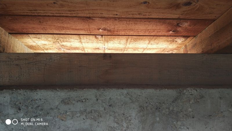

Pozdrav Ako moze mala pomoc
#147
silesile
silesile's picture
Registrovan dana: 12/08/2018
Ako moze mala pomoc i predlog, pre postavljanja vune cime zatvoriti ovaj deo izmedju grede i krova. Listam teme zadnjih par dana ali nisam uspeo da nadjem resenje
Mon, 13/08/2018 - 22:49
kubik
#148
krovna oprema
krovna oprema's picture
Registrovan dana: 09/07/2015
100m2 osb a 10mm je jedan m3. Ta debljina se moze koristiti za crep ili lim ali ne i za tegolu gde je min 15mm
