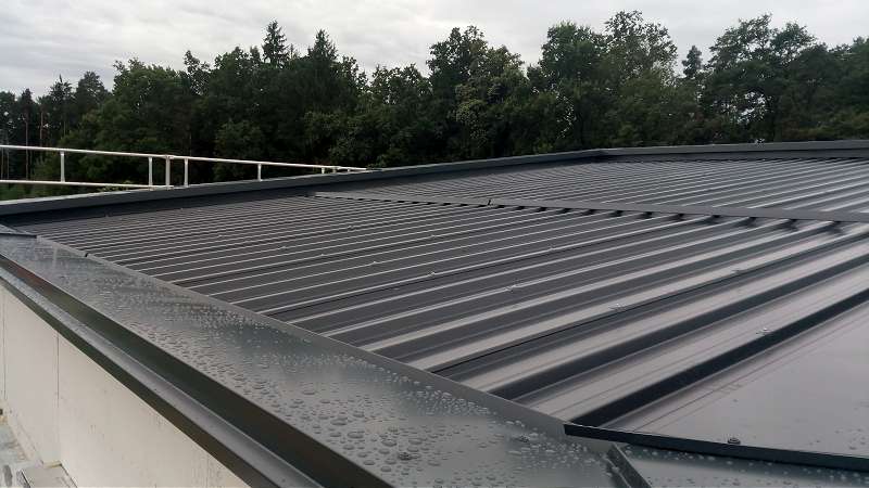

Prilepi kakvu sliko vojega podkrovlja.
Limeni paneli , sa dodatnom izolacojo ili bez nje, so primerni i za stanovanjsku kučo. Potrebno je samo po navodilih proizvođača kritine ( panela) izraditi i sve detajle strehe. Tako zračni kanal izpod, sekundarnu kritinu ( paropropustnu foliju), zajem zraka na najnižoj toćki , izpust zraka na najvišoj točki. Detajli zaključka na stranima . Odkapna pločevina i žlebovi.
Neke slike sam prilepio u postovima nazad. Eto, nekoliko tjedana nazaj smo izradili takvu limenu srijehu. privatna hiša. Vsekakor moraš imati na umu, da je bar jedan-dva puta na godinu potrebna kontrola kritine. Spojev. Gdje ti je tvoj objekt? Vetar? Snijeg? Temperatura poleti in pozimi? Pažnja kod preboja strehe.

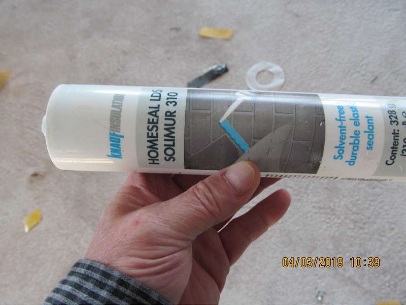

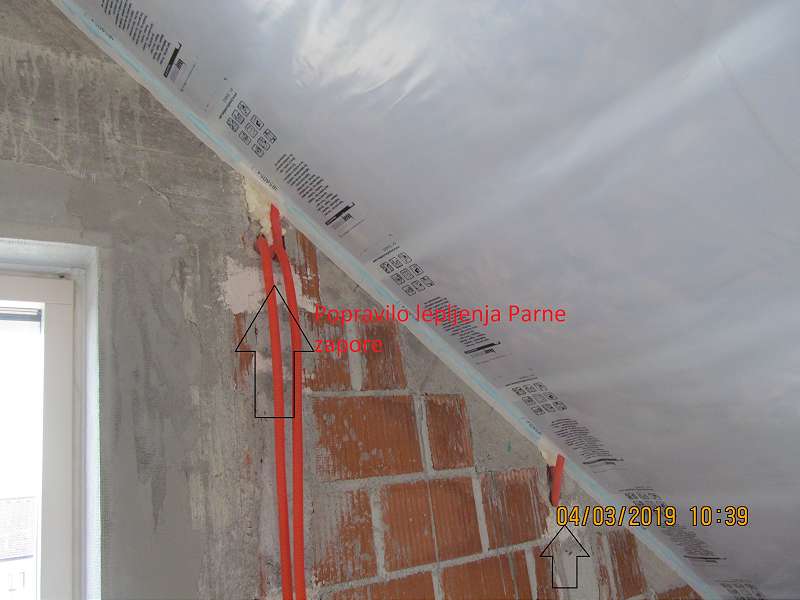

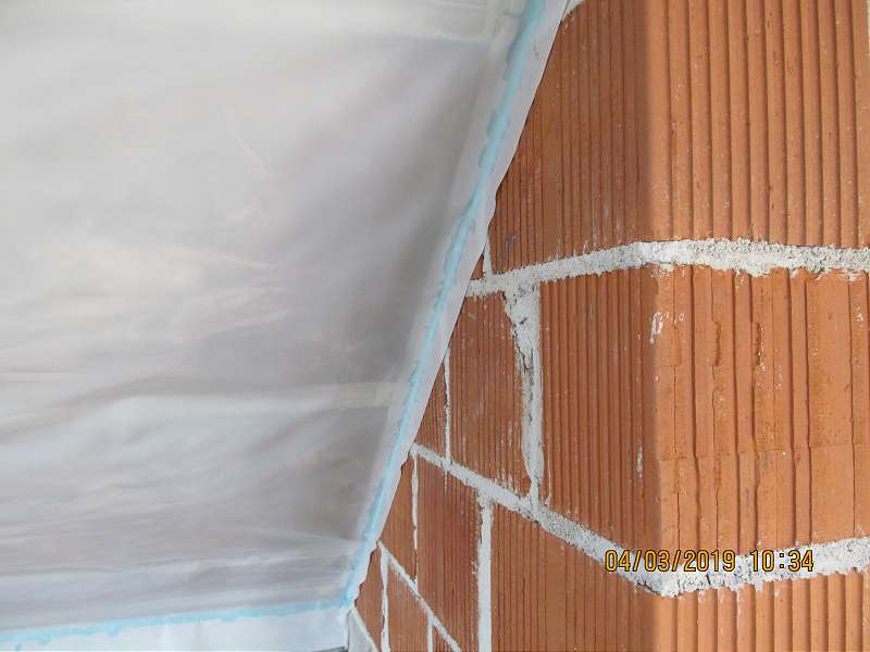

Imaš šperovce; položiš sekundarnu paropropustnu foliju ( više ili jednako150g). Ugradnja dasaka ili OSB plošča nije obavzna, ali ja priporučujem ali tu su mnenja različita. Kontra letve bar min. 8x5 cm ( bolje 8x8 cm; na drugi sliki je zračnog sloja 10 cm) - zračni sloj. Nosilne letve za panele 8x5 cm.
Na dole : toplotna izolacija za cijelu višini šperovca + min.10 cm (u kontra smijeri; predlažem 15 cm) . Sledi kovinska konstukcija za GK ploče. Ugradi se parna brana. GK plošče. Pozornost tesnjenju na stijenama gdje nalega profil in lijepljenje parne brane.( slika treča) Tako moraš tjesniti kod svih preboja . Bar tako poredlažem i tražim kod izvedbe GK stropova.
Eto, na kraju se posavetuj sa nadzorom ili primjernim projektantom in majstor ima da tako uradi kako tražite.

Meni je veoma, veoma interesantna slika broj 3 gde se jasno vidi lepljenje parne brane za zidove. U mom slučaju je bio malter i nigde, ali baš nigde u Srbiji nije imalo da se nabavi odgovarajuće lepilo koje može da se koristi i za PE foliju i za opeku, malter. Obzirom da sam sve radio sa Knauf materijalom bio sam dovoljno uporan da tražim da mi nabave i na kraju su priznali da 'im to niko nije tražio i zato nisu ni uvozili'. Njihovi inžinjeri su predlagali neke improvizacije koje su bile više nego smešne. O svemu imam i pismenu prepisku, da baš ne bude da pričam kako bih nekoga da stavim na loš glas. Ni kod drugih uvoznika odnosno predstavnika velikih ino-proizvođača nisam našaop odgovarajuće lepilo. Problem sam rešio kupovinom u Nemačkoj i slanjem autobusom.

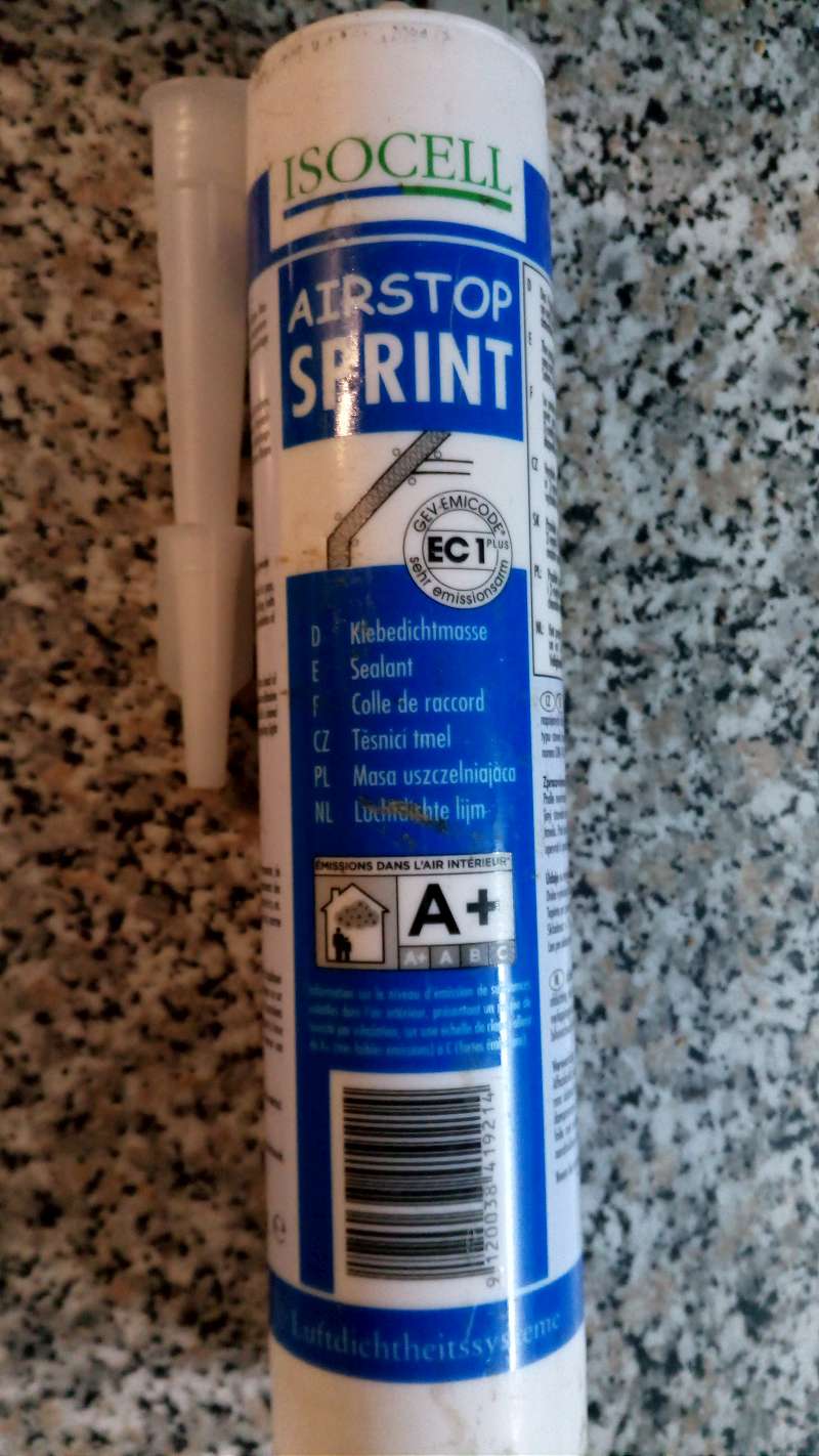

Dobro jutro , Astrea,
neke proizvode se več nekaj časa ne može kupiti i kod nas, ali se može u HR. Vidim i čitam, da imate sa tim probleme i kod vas, ali ne zbog tega jer jih nema na policama nego da trgovci nisu spremni da jih dobave/dostave v vaše trgovine.
Tehnička navodila i sama upotreba mora bitit primjerna. Tehnična podpupora sa strane lica koji su " stručkoti " bi morala biti na mjestu. Ja, se strinjam, da neke čudne improvizacije nisu baš najbolje, naročito kod važnih i vrlo pomembnih deajla.
Možda bar neki slični proizvodi su na vašim policama ili ne??
U prilozi sam dao dvije slike tube materiala za takvu upotrebo. Da se greške izvode ( treča slika) kod takve zahtijevne ugradnje in detajla, se dogaja i kod nas? -:)) Potrebna je itekako i obračati pažnju .
Ako bi koje posamenzne spečifičke proizvode trebali bi jih možda se dalo poslati ka vama ( u Srbiju) preko pošte!

Treba biti malo pošten i
#179
Astrea
Astrea's picture
Treba biti malo pošten i prema trgovcima - nabaviće oni ono što im se traži ali treba neko i da im ponudi. S druge strane, lica za tehničku podršku i treba i valja i moraju, ali apsolutno moraju da jasno kažu šta je neophodno. U konkretnom slučaju radi se oko nabavke Knauf Solimur lepila za lepljenje parne brane za malterisane i zidane površine. Mesta su ekstremno bitna i kritična - ako tu ne zalepimo foliju i sprečimo ulazak vodene pareu izolaciju džaba je sve ostalo što smo radili. Kada sam konkretno tražio to u Knaufu prvo su pokušali da kažu kako imaju sve a da ja nešto ne razumem; kada sam im telefonom objasnio tražili su napismeno, kada sam i to uradio prestali su da se javljaju dok ja nisam ponovo insistirao i tada su njihovi inžinjeri pokušali da mi objasne da 'treba da primenim neka slična rešenja jer oni nemaju na stanju Solimur jer im to do sada niko nije tražio' . Inače, onako usput ... iako je od tada prošlo više od 18 meseci znam da još uvek nisu nabavili!
Što se mene tiče ja sam to nabavio i upotrebio tj. ugradio. Par dana sam kasnio s radovima dok nije stiglo iz inostranstva ali sam uradiop bez ikave improvizacije. Kada neki na gradilištu nešto improvizuje ili ne radi kako treba pa da i razumem ali kada to predlaže onaj koji je 16-17-18 godina 'trljao klupu' ...

@Astrea Pa ovde su radili sa tim plavim lepkom ali kažu da može i dupla traka https://www.youtube.com/watch?v=ZZ5rScIGZfA . Jedino mi nije jasno zašto se opterećivati oko tog detalja kad svaki majstor dohvati klemericu i napravi foliju na ništa. Treba onda primeniti zaptivni (eng. Airtightness) sistem gde se koriste specijalne trake X ili Y a može i Z i nema brige. Ti si hteo LDS da ispoštuješ a trebao si lepo da promeniš proizvođača, recimo ISOVER Vario XtraSafe program pa nek se slikaju. Ako se neko pita: na snimku je parna brana višak, negrejan tavan koji se NE koristi znači nema dasaka/ploča preko tj. nema uslova za kondenz (norma DIN 4108-3)
E sad mora da se ide i unazad, zaptivenost krovne folije je isto bitna jer se leti oplete klima a onda difuzija pare ide ka unutra pa vetrovi itd(kako je simpatično kad neko ovde napiše da ima poktrovlje gde se ne koristi klima.. ma ćao-ćao). Meni lično lep primer https://www.youtube.com/watch?v=2EnyqJGhHo8 - koliko god se vama ne dopada to što su uzeli podaščan krov daleko je bolje od onog šta se stvarno radi po Srbiji.

Voleo bih da vidim toga ko je uspeo da zalepi dupleks traku za malter i da to drži posle mesec dana a kamoli 10-15 godina? Većina reklame na jutjubu koje nisu zvanično izdate od proizvođača su iz istog izvora kao što su i mene pokušali da ubede da to nije važno. Veoma si lepo rekao da ti nije jasno zašto se oko toga opterećivatti, vidiš meni je jasno i sigurno se ne bih opterećivao da to nije vrlo bitno. Kada već pominješ tzv. 'klamericu' da razjasnimo da je otvor u foliji od te alatke neuporedivo manji od nezalpljene folije dužine 2.5 m na zidu, dalje preporuka je da se umesto ukivanja za drvo (jer je tu jedino primena 'klamerice' i moguća, zar ne) svuda - znači za drvo i metalne profile koristi dupleks lepljiva traka a za malter i opeku trajno plastično lepilo.
Inače, podložnu zaptivnu traku sam i koristio ali svuda gde je bio predviđen proboj kroz foliju - u mom konkretnom slučaju su to bili jedino vijci za GK table.
Sada, nekih skoro 2 godine od izvedenog posla deliš savete da je trebalo da uzmem drugog proizvođača a najzanimljivije je što ni predstavnici Isovera u Srbiji nemaju kompletan sistem.
Sve vreme govorim da se ne poštuje kompletan sistem a zanemaruje se činjenica da usled malog nedostatka može da nastane veliki problem. Najgore je što upravo oni koji su najodgovorniji budu promoteri improvizacija!
Voleo bih da mi razjasniš na kom snimku je parna brana višak?
