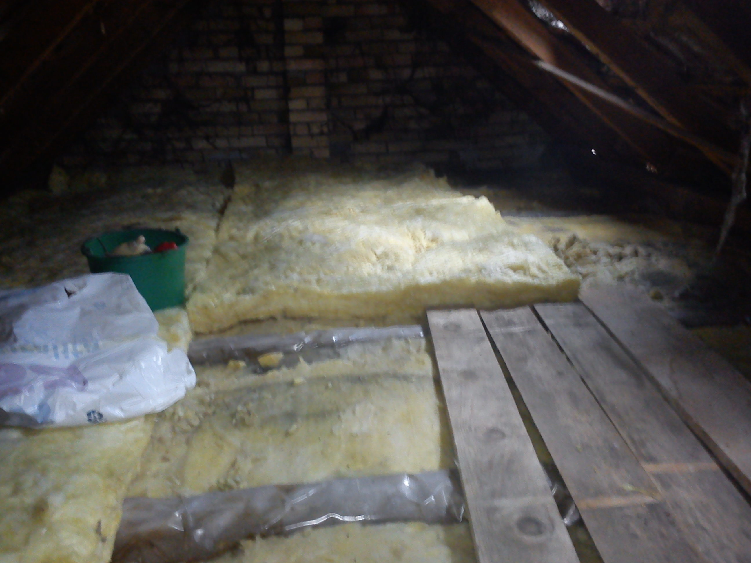

Evo uradio izolaciju tavanice
#30
Robert88
Robert88's picture
Registrovan dana: 20/12/2010
Evo uradio izolaciju tavanice pa da vidite kako to izgleda!!!
