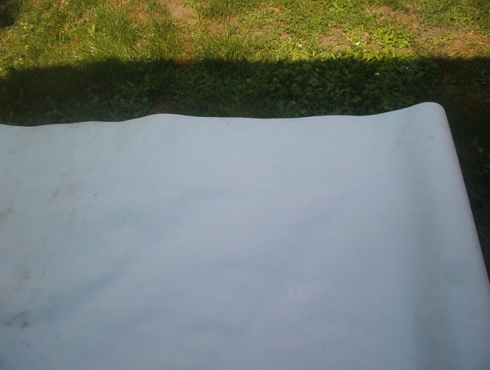

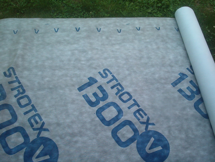

Evo ti i malo slika da vidis kako izgleda pravilan rad i kako izgleda krovna folija , u pitanju je Stotexova krovna folija . Na prvoj slici mozes videti kako se folija pricvrsjuje u prvom koraku i kako ima sitniih nabora , na drugoj mozes videti kako folija treba da stoji kad je zategnuta totalno . Na 3 i 4 kako izgleda krovna folija i da ima lice najlicje i da je izuzetno bitno kako se postavlja , tj gde koja strana ide odnosno sta ide do crepa a sta ide u kroviste .

E sad kod namenskih krovnih folija su svi ovi problemi reseni . Folija je tkana , izuzetno jaka , lepo se moze zategnu , vrlo se tesko cepa , zbog nacina izrade kada se prokuca ekeser kroz istu ona ima vrlo cudnu osobinu da zaptiva oko mesta prodora eksera , kao da "zaraste " . Krovne folije su inertne prema visokim i niskim temperaturama , trpe sva dilataciona kretanja krovista . Krovne folije su vodonepropustne ali su paropropustne . Kod svih kvalitettnijih krovnih folija nije neophodno patosiranje krova , jer su tolike jake da mogu da izdrze teret coveka kada stoji izmedju dva roga , naravno prilikom ugradnje treba izbegavati da se gazi po njoj . Kod krovnih folija uvek postoji lice i nalicje , pa se o tome mora strogo voditi racuna prilikom ugradnje .
Nazalost mnogi ljudi kod nas iz raznoraznih razloga , najcesce iz neznanja ili alkavosti imaju obicaj da budze , karabudze , da koriste materijale suprotno svojim namenama u tu kategoriju poslova spadaju i montaze kojekakvih folija i bitumenskih proizvoda . Cesto se karabudzenje pravda visokom cenom pravog materijala pa se pribegava jeftinijim resenjima koja uvek po pravilu na kraju budu skuplja .

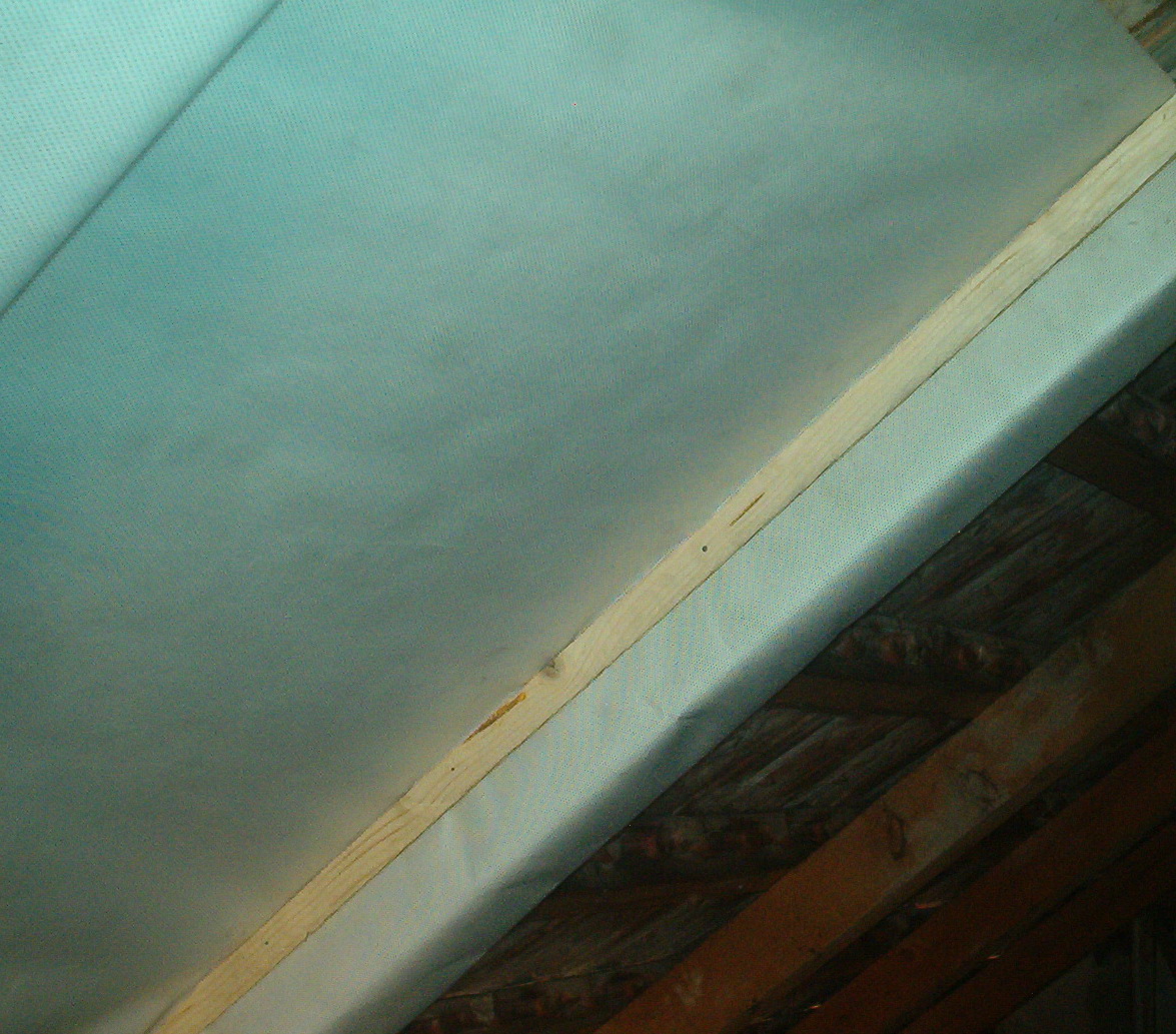

Evo ponovo cu staviti fotografije krovnih folija Rec je o Strotex foliji i slikane su obe strane lice i nalicje . Na trecoj slici je nacin pravilne ugradnje sa ventilisanim krovistem
