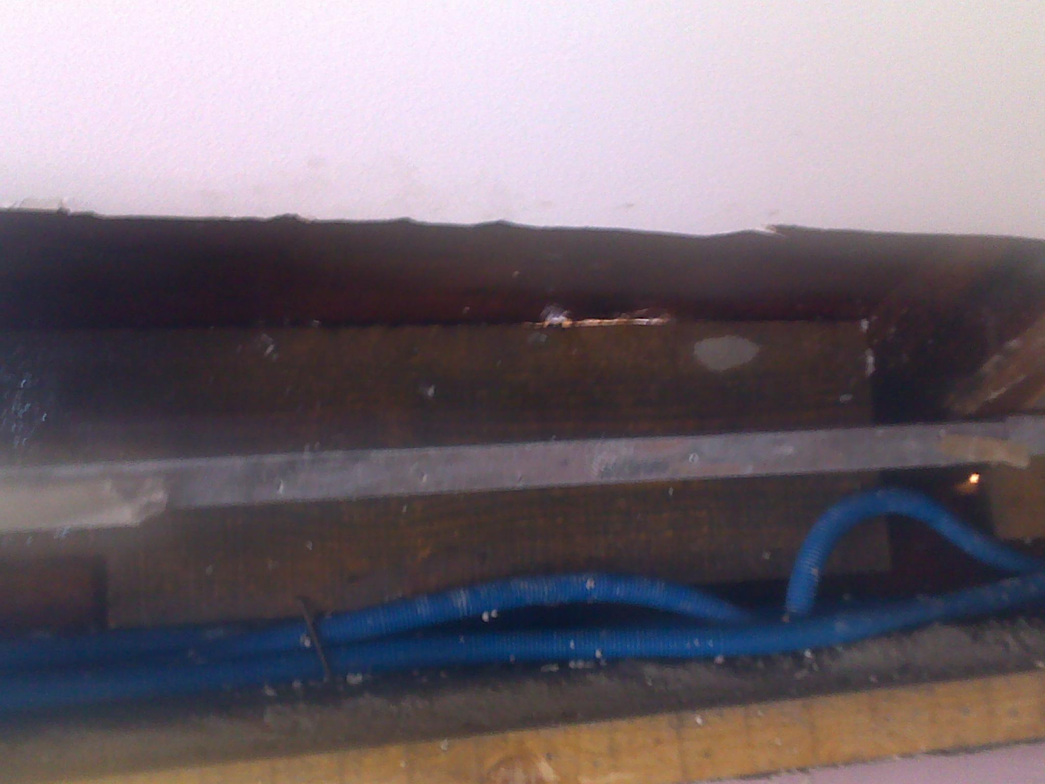

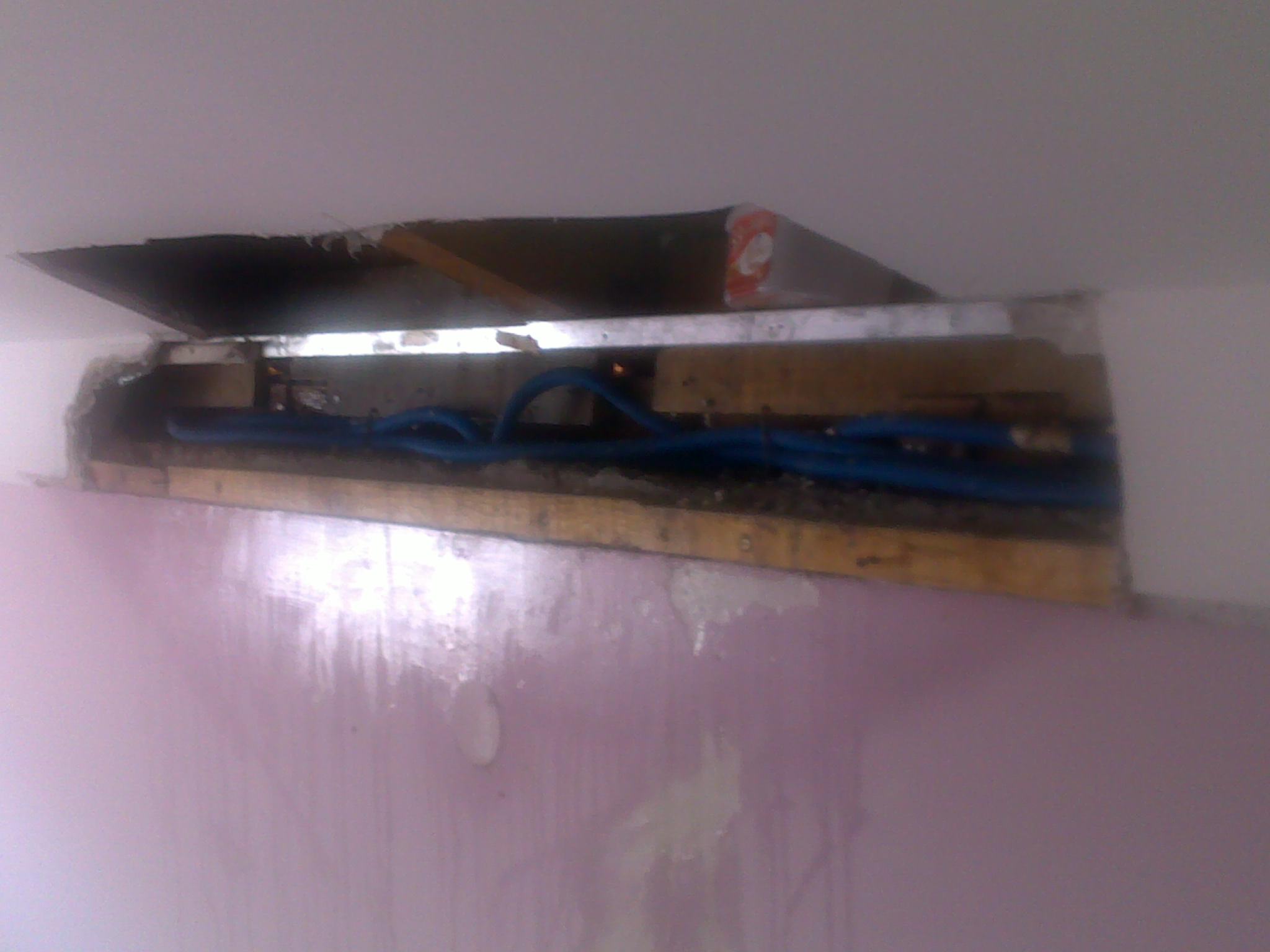

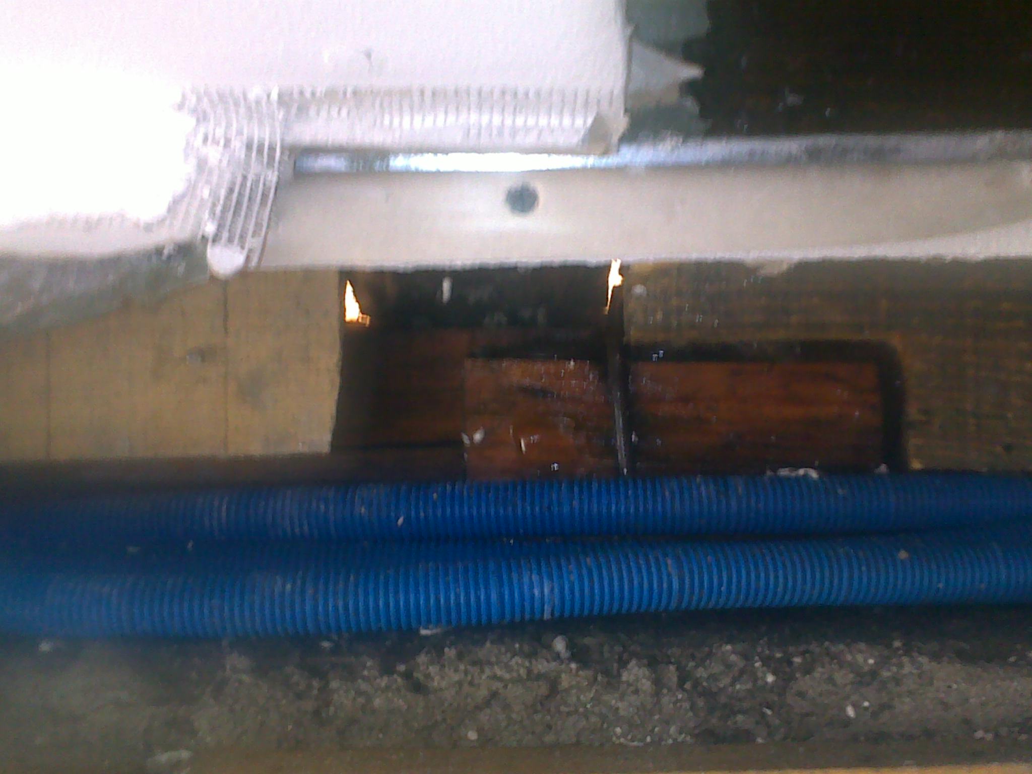

Већ дуже пратим форум па ево сада сам се регистровао и да вас питам за савет.Прочитао сам доста тема како овде тако и на другим местима о косом крову и његовој изолацији, а сада морам то и код себе да урадим али имам нека питања пре него што почнем.Наиме мој кров је од теголе и дасака и све то на гредама,до сада је испод греда ишао стиропор,најлон и онда гиспана плоча али ми се ове године десило да је процурео кров.Када сам отворио имао сам и шта да видим,све је веома лоше урађено и на брзину склепано.Претпостављам да је вода настала од кондензације па пошто није имала где да се одведе скупила се и замрзла што је узроковало цурење јер од како сам отворио више не цури и даске од крова које су биле мокре почеле су полако да се суше.Ево и неколио слика.У сваком случају чим отопли скинуо бих сав плафон у соби и урадио ваљану изолацију.Читајући форум закључио сам а и сами сте написали негде да је хидроизолација одоздо само умиривање савести али ја немам другог избора јер кров не могу да скидам јер кућу делим тако да је једна страна крова моја (кућа је уздужно подељена значи има заједнички зид на половини).Такође,оно што мислим да урадим је да ставим паропропусну-водонепропусну фолију око греда и да то учврстим летвама дуж греда,затим минералну вуну,па алуминијумске делове за гипсане плоче попречно али мало да одвојим од греда па у том делу да додам попречно још вуне,па паронепропусну изолацију и на крају плочу.Наравно приликом учвршћивања парпропусне фолије оставио бих најмање 2 cm између фолије и дасака за кондезат јер имам простора да фолију изведем напоље како би се кондезат сливао напоље.Заборавио сам да кажем да бих све греде премазао неким фугицидом.Моја питања
1.Чиме да прикуцам летве којима учршћујем фолију да ли смем ексере да користим,да ли то неће да наруши њен квалитет?
2.Како се ова фолија наставља у случају да се прекине да ли има нека специјална трака или не?
3.Коју паропропусну-водонепропусну фолију да користим а да је доброг квалитета?
4.Пошто кров наслања на зид,на том зиду бих исто ставио вуна па гисану плочу па ме занима да ли да ставим паронепропусну фолију или не испод гипсане плоче јер би ми до вуне ишао спољни зид који је са спољне стране изолован са 5 цм изолације а плашим се да се нешто не кондезује?
И да не заборавим на целом спрату је подно грејање...

Кад се крене од предпставки
#114
Кад се крене од предпставки обично настане још већа хаварија .
Све то што си написао да ћеш урадити је ублажавање последица, а не отклањање узрока .
Без озбиљног утврђивања места и разлога процуривања , настајања конденза ..... не вреди ништа радити .
Е сад ја сам ти рекао а ти како оћеш

Да то си у праву,због тога нећу ништа радити док не утврдим разлог цурења али моја питања су да ли је то правилан след догађаја уколико се испостави да је у питању кондезација.

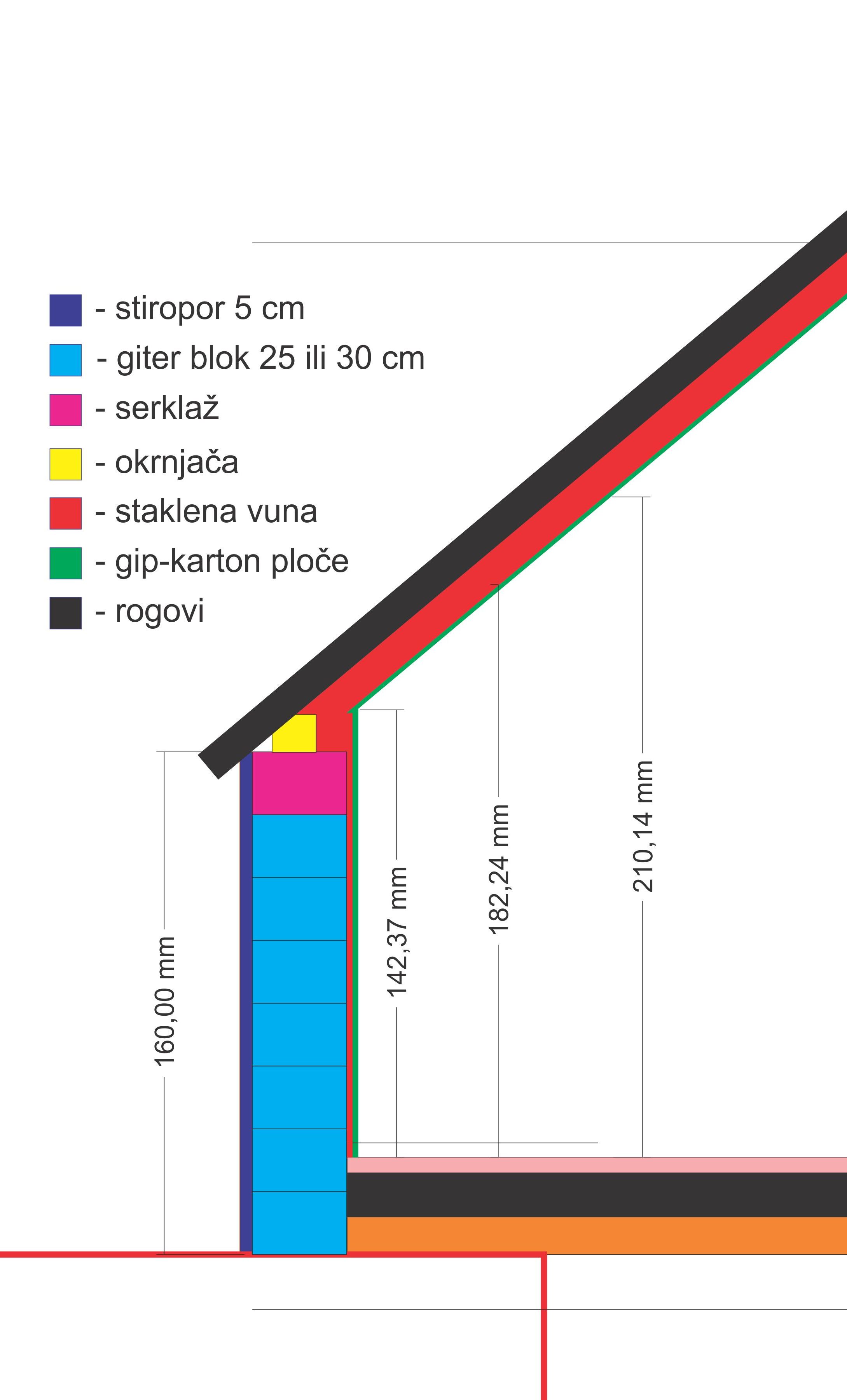

Planiram ove godine da uradim adaptaciju potkrovlja i pretvorim ga u spavacu sobu. Evo vec par dana citam redom postove na temu izolacije kosih krovova i dosta toga sam naucio kako treba uraditi, zahvaljujuci mnogim forumasima. E sad imam u principu 2 pitanja, konkretno vezana za moj slucaj.
1. Na kosine, izmedju rogova hocu da stavim staklenu mineralnu vunu u debljini 20-25cm. E sad je tu problem sto sam na par mesta nasao da bi izmedju rogova trebalo staviti npr URSA SF 35 staklenu vunu http://www.ursa.rs/proizvodi_URSA_SF_35.htm ali ja sam iz Zrenjanina i u celom gradu nemogu da nadjem tu vrstu staklene vune, vec samo URSA ELF staklenu vunu http://www.ursa.rs/proizvodi_URSA_ELF.htm.
Moje pitanje je da li je ova ELF staklena vuna odgovarajuca zamena za SF 35 ili da palim za NS ili BG? Zeleo bih da uradim kvalitetnu termoizolaciju i nije mi problem da odem za BG, ali ne bih da se vozam uzaludno i verovatno placam vise, ako je i ova ELF staklena vuna odgovarajuca u debljini od 25 cm. Na sve ovo ide parna brana pa gips karton ploce.
2. Zid potkrovlja ce biti od giter bloka. Na njemu ce biti horizontalni serklaz pa na njega drvena okrnjaca za montazu rogova (nadam se da sam sve dobro poredjao). Spolja stavljam demit fasadu od 5 cm, a moje pitanje sta da radim iznutra (necu da malterisem)? Da li da lepim GK ploce direktno preko bloka i betonskog serklaza (plasim se pojave budji iznutra, zbog betona) ili da stavim preko toga 5 cm staklene vune, pa parnu branu pa GK ploce? Ja sam zamislio ovo drugo ali se plasim da ne sprecim disanje zidova pa da opet dodje do pojave kondenza.
U prilogu i slika mojih planiranih radova. Hvala unapred na odgovorima i pozdrav od mene.

Коју год изолацију да
#117
Коју год изолацију да поставиш она неће имати пун ефекат без вентилисаног кровишта ...

Nismo se ocigledno razumeli. Rekao sam da mi je taj deo jasan. Znaci na rogove sa gornje strane stavljam colovne daske, pa preko njih paropropusnu-vodonepropusnu foliju, pa kontra letva, pa crep letva na njih, pa crepovi. Kontra letva bi bila visine 2cm tako da ce postojati krovna ventilacija. Ovaj sistem sam je na ovom forumu i preporucen u jednom postu, tacnije postavljen je link ka Ursinom sajtu, ako se ne varam. Znaci imam krovnu ventilaciju, paropropusnu-vodonepropusnu foliju sa gornje strane rogova, onda izmedju greda bi stavio staklenu vunu 10cm (toliki su rogovi), pa jos 10-15cm staklene vune preko rogova, pa parnu branu preko, pa GK ploce. Moje pitanje je dali onih prvih 10cm staklene vune izmedju rogova mora da bude URSA SF 35 ili moze i tu da dodje URSA ELF. Drugo da li mi na zidovima sa unutrasnje strane na blokove treba staklena vuna pa GK ploce, s obzirom da spolja ide stiropor, ili je dosta samo da stavim GK ploce bez staklene vune. Ovo se odnosi samo na zidove, vidi se i na skici.
Jos jedno. Moja dilema izmedju URSA SF 35 i ELF staklene vune je zbog vrednosti toplotne izolacije u tabelama na njihovom sajtu. Postoji mala prednost u korist SF35 ali posto je nema u Zrenjaninu, ne znam da li mi se isplati da zbog te male razlike idem za BG ili da uzmem ELF staklenu vunu i stavim u kosine 25 cm ukupno.

Цоловна даска је ту вишак а
#119
Цоловна даска је ту вишак а 2 цм контра летве је премало .
Генерално речено " меке " вуне нису баш добро решење јер их је незгодно монтирати између рогова ....

Pa dobro predlozite kolika bi trebala da bude kontra letva, a i sta staviti na rogove umesto colovne daske?

Уобичајено је да контра летва
#121
Уобичајено је да контра летва буде 1 цм на дужину рогова , нпр рог од 6 м контралетва 6 цм и не би требала да буде тања од 5 цм уколико су рогови краћи ..
На рогове би ишла само кровна фолија а ако се баш инсистира на патосирању онда ОСБ плоча
