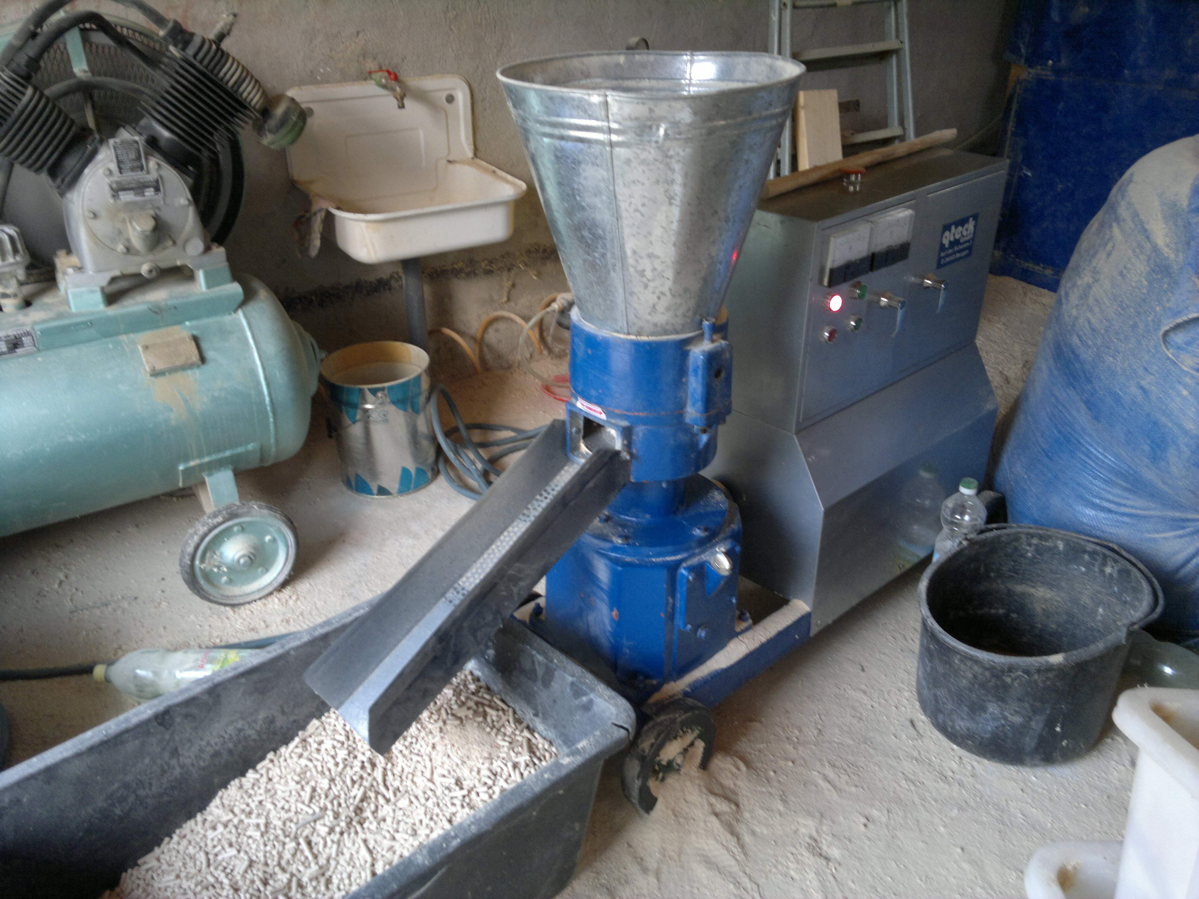

Danas prilično više nakvasio piljevinu koja je prosijana i ne mogu očima da vjerujem ide ko podmazano.Nedime u pravu si da će to biti 20 do 30 kg ali za moje potrebe sasvim dovoljno.Razmišljam dali bi mogo poslužiti puž od pelet plamenika,nije skup 188 km.dok peletirka radi čuje se neko pucketanje neznam šta bi to moglo biti.Na slici se vidi moj pelet pomješan sa kupovnim.Moja peletirka.LP
Ko je bar malo u ovom poslu, slike govore sve.
Prevelika želja i upornost- svaka čast to je jedini put do uspjeha.
Mašina možda samo došla preko Švabije inače čistokrvni Kinez. Izbjegavaj tvrdu piljevinu u procentu više od 25-30% i kad pohvataš dobre parametre vlage, granulacije,doziranje.... mora ona dati i do 80 kg/h. Ojačati ove bočne šarafe za dotezanje rolera jer to im je mana. Obavezna provjera limenih osiguranja koji obezbeđuju šarafe na deklu od ležaja i pakovanja od azbestne šnjure.
Previše prašine okolo kaže da treba konstantno doziranje koje će uvijek pokrivati rolere i smanjiti isušivanje i prašinu.
Pelet-dobar samo previše puta prelazi preko ruku da bi se isplatilo ali želja za sopstvenom proizvodnjom sve prevazilazi. Da bi bilo kao podmazano pitaj proizvođača, tog kupovnog peleta, koliko u smjesu stavlja melase? Ako si koristio taj tamni pelet možemo li čuti kako se ponaša u gorioniku i ko ga proizvodi? Pozdrav

Ova prašina oko mašine je još od neki dan kad mi je bila mala vlaga pa je bila samo prašina peleta ni zglave.Sad zasad nema bukve ni 10 % i dok dođe puž biće to OK.Ko proizvodi ovaj tamni pelet nebi vam mogo reć ode dole u podrum da vidim ono sve na italijanskom.To ove naše pilane prebijaju za okorke,košta2,70.pozz
