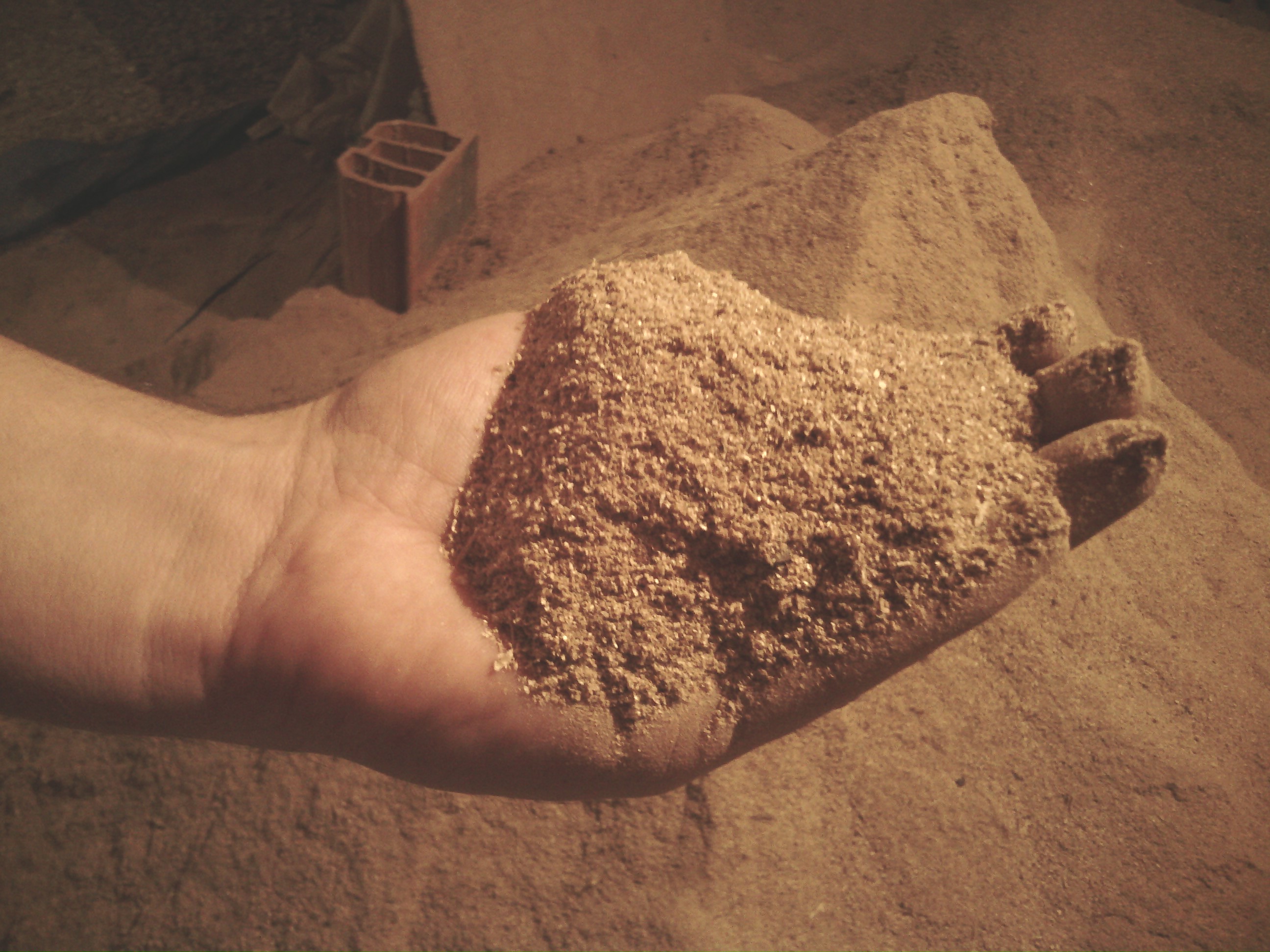

Radim sa piljevinom
#184
nstopa
nstopa's picture
Registrovan dana: 07/05/2013
Radim sa piljevinom bukva-topola 50-50. vlaga je tako od 11-14%, merim sa onim tk-100 sto koristis i ti...
Primetio sam da su zadnja 3 reda rupa skroz prohodna a 3 reda blize osovini puna piljevine, kad recimo napravim pauzu posle sat vremena. Da li to nesto govori mozda?
Rupa je na ulazu siroka oko 8,5mm. Neznam dal si mislio ovo 8-10mm na sirinu ili dubinu?
Da li je presitna ova granulacija?

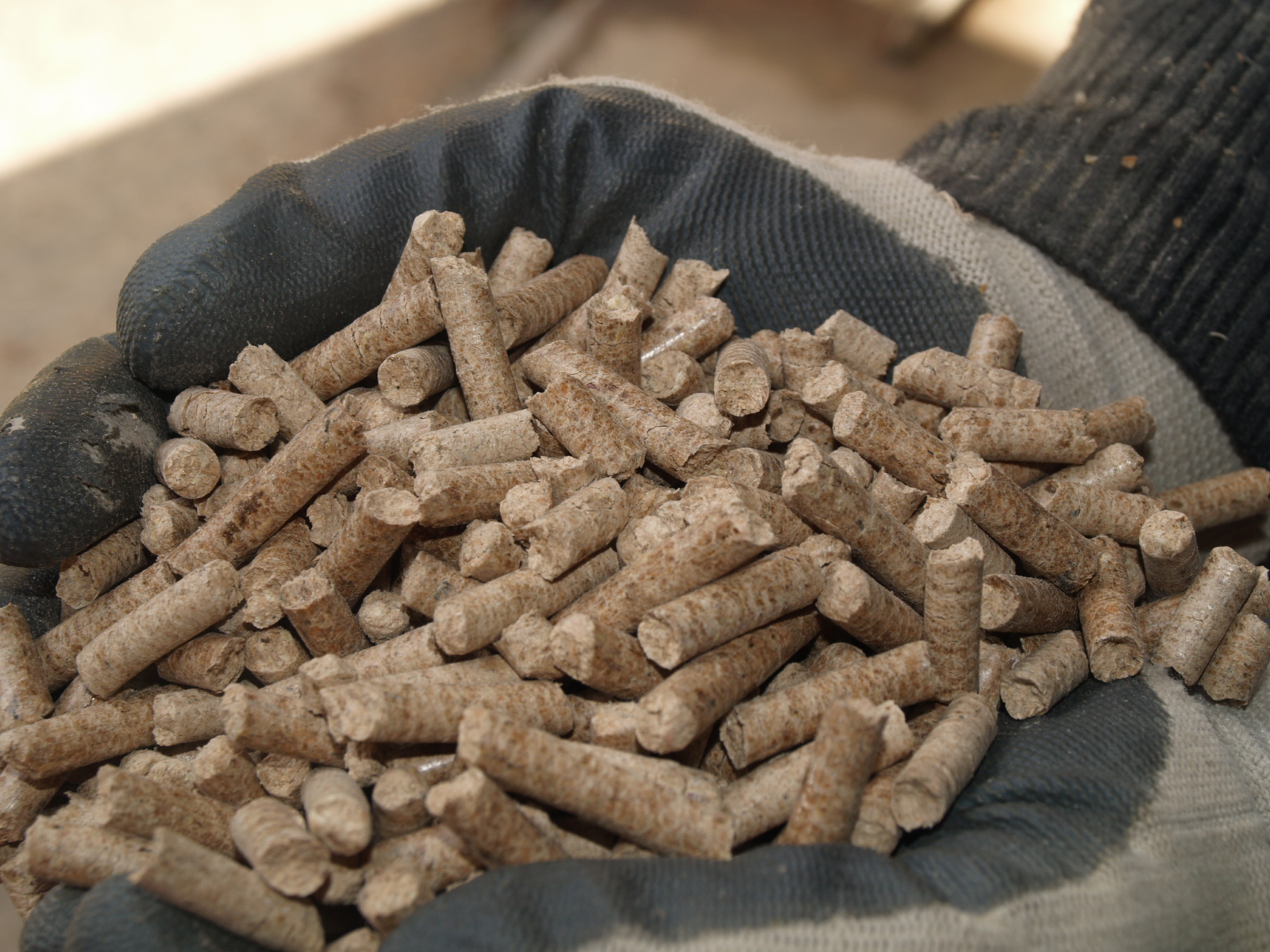

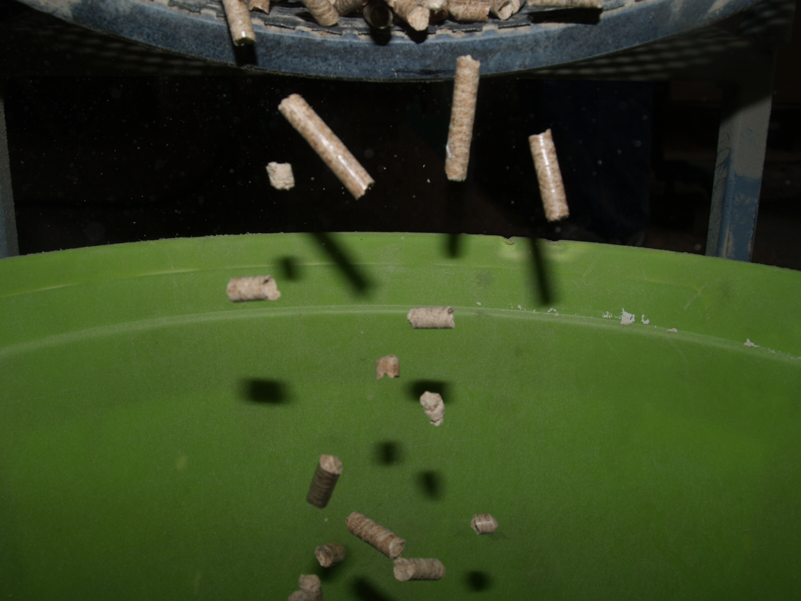

Slike
#197
Karabajaem
Karabajaem's picture
Registrovan dana: 26/04/2013

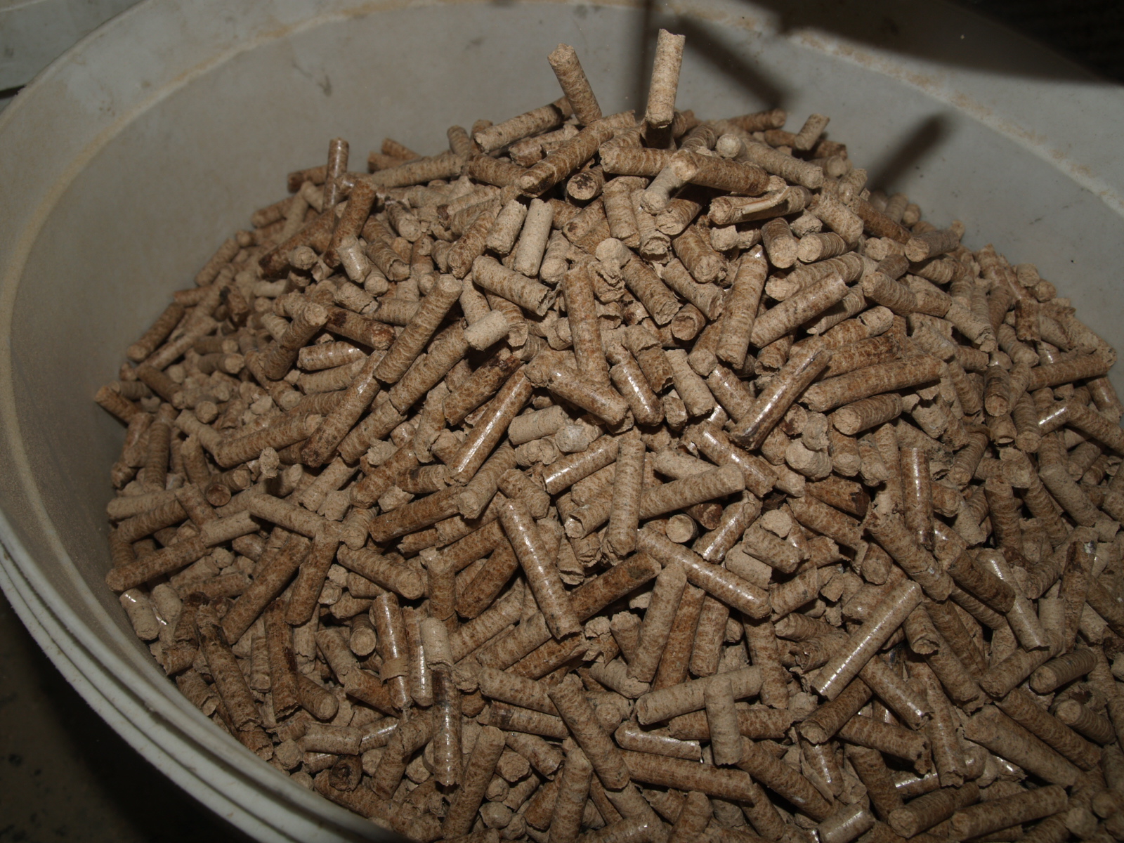

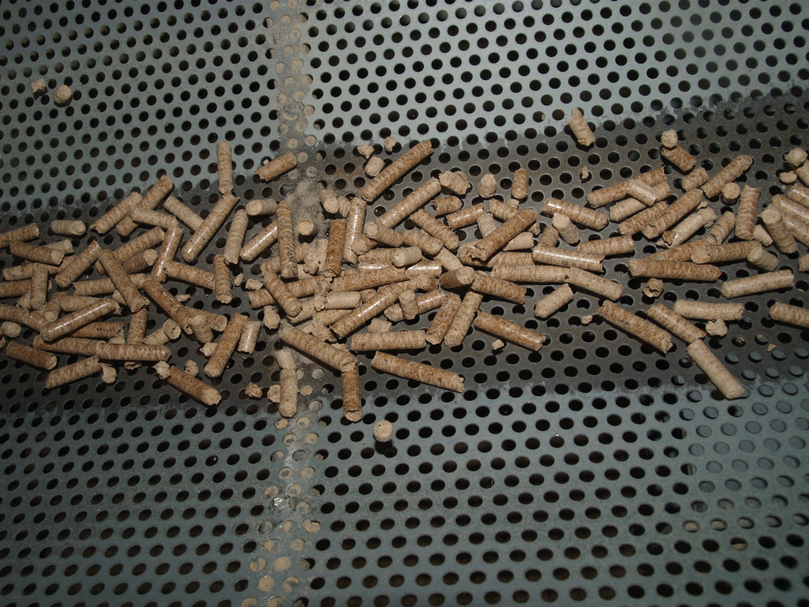

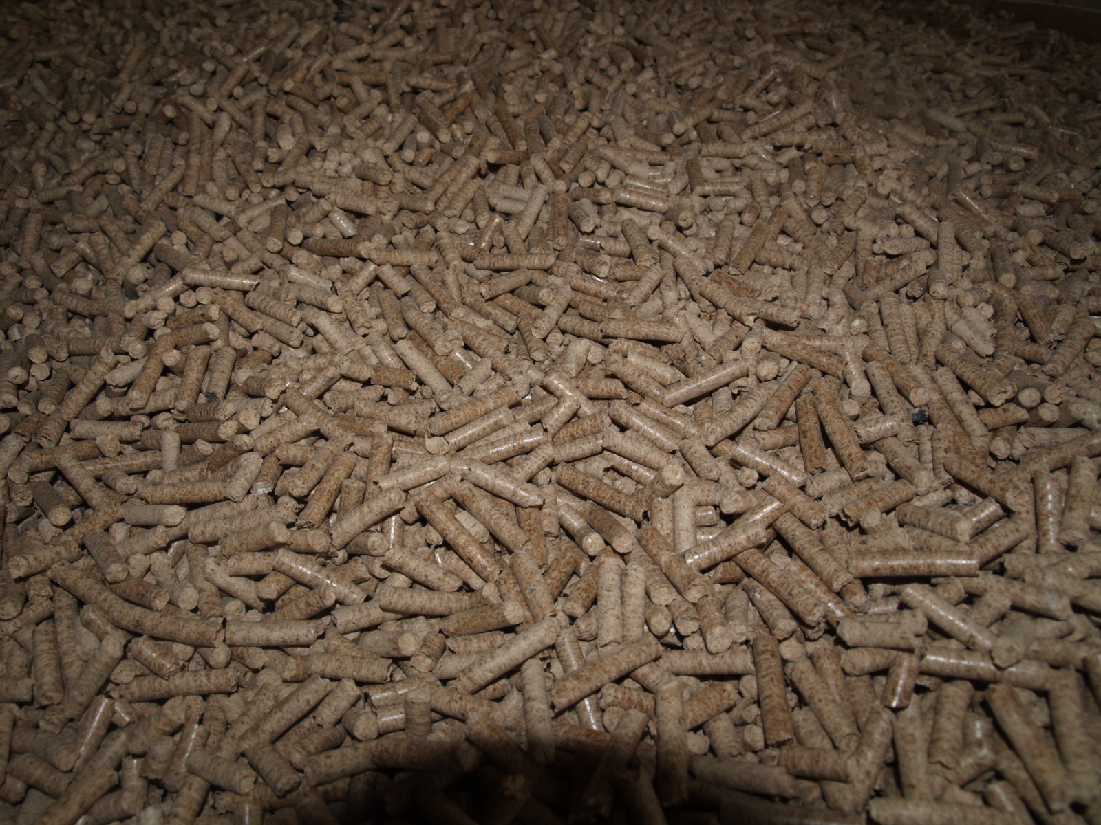

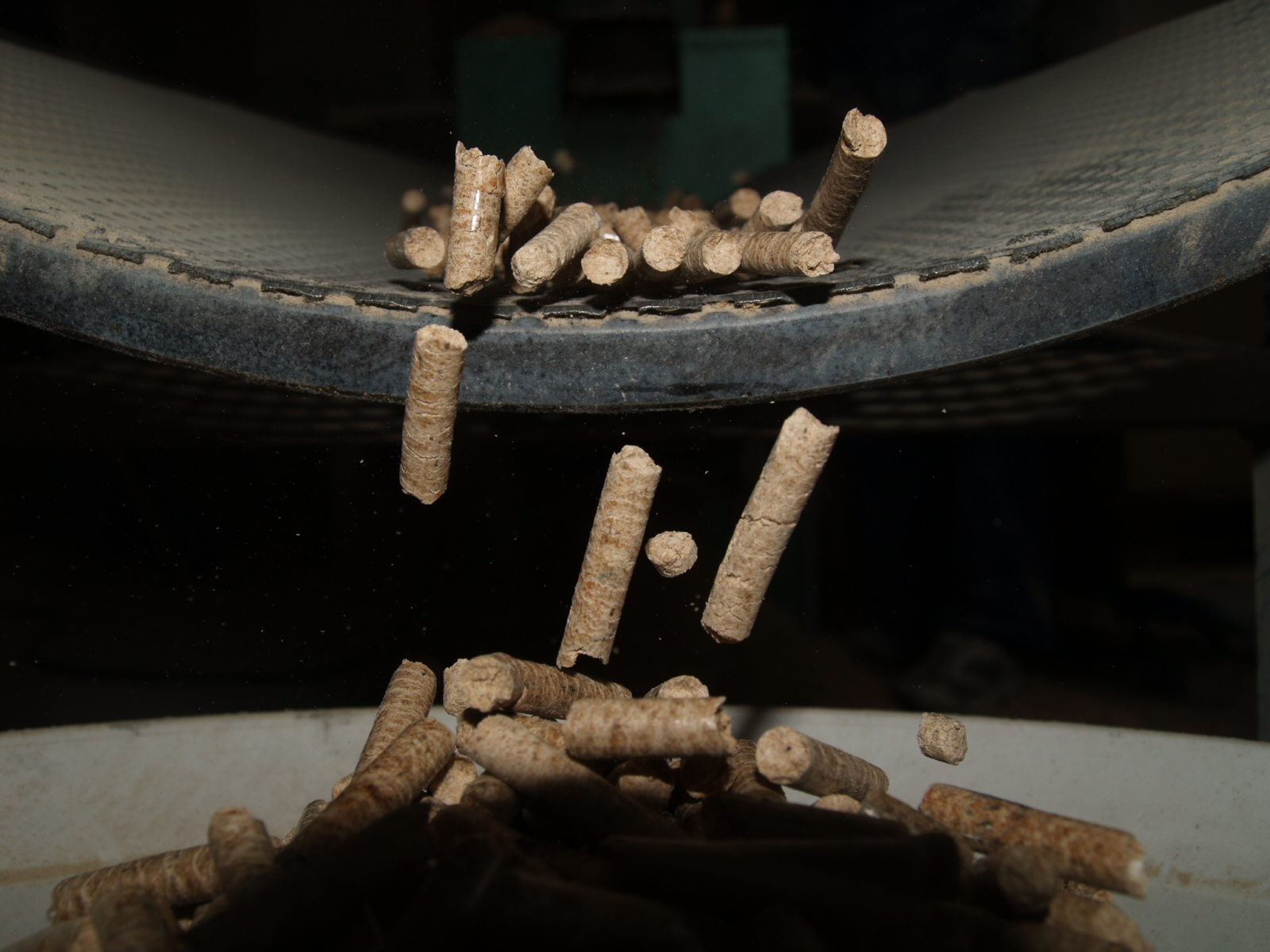

Evo kako izgleda pelet od bukve i hrasta.

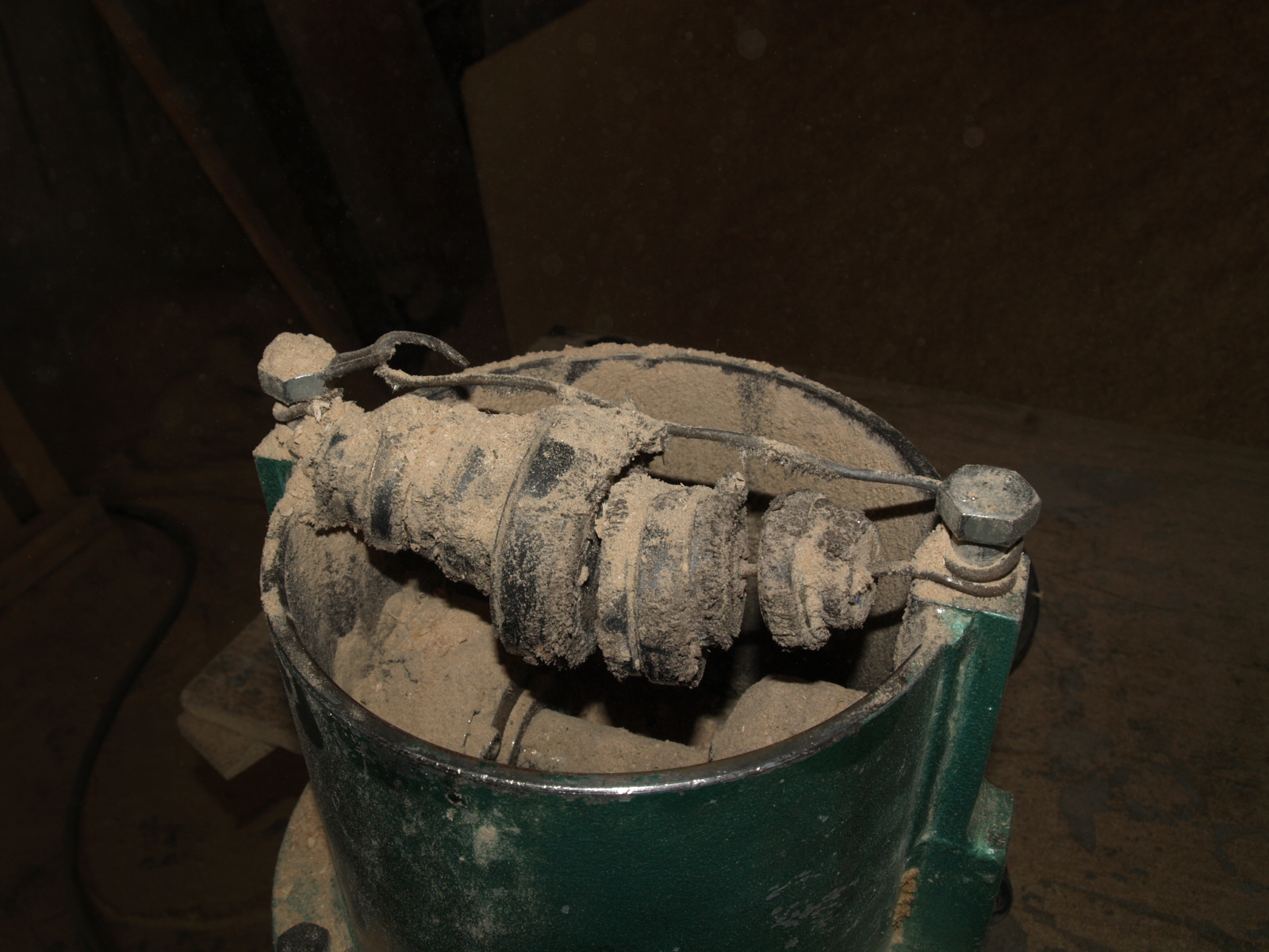

Svaka cast !!! Moze li malo vise o mashini? Jel se okrecu roleri , koliko pravi na sat? neka slika
Fri, 24/05/2013 - 21:50
o mašini
#199
Karabajaem
Mašina je snage 15 KW, ručne izrade, kod ove mašine glavno kretanje vrši matrica, roleri se okreću. Kapacitet joj je 150 kg/h. Za 5 minuta napravi 12,700 kg peleta.
