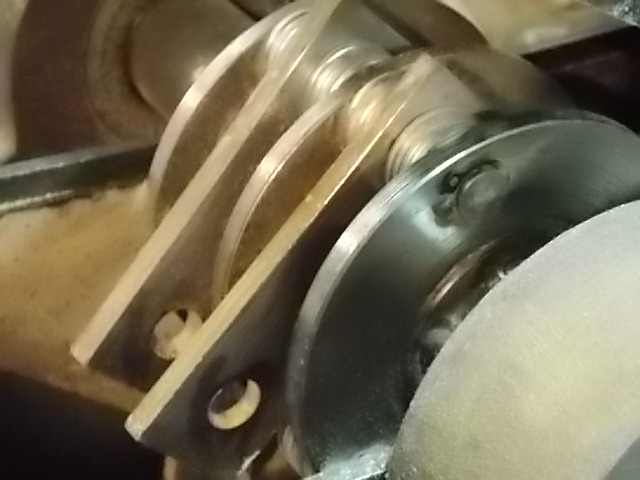

R2D2
R2D2's picture
Registrovan dana: 08/02/2013
Hvala Nedime na iscrpnom odgovoru , ali taj mlin sam i ja slično sklopio, mene zanima ovaj sa slike . pozdrav

pa zbunio si me pitanjem mlin
#253
nedim
nedim's picture
Registrovan dana: 13/01/2010
pa zbunio si me pitanjem mlin granulator od modifikovanog abrihtera pa sam ocito greskom raspisao i opisao taj mlin a sada vidim da vas zanima mln granulator cekicar... klasika kao sto se vidi sa slike 6 nozeva, velicina noza 90 x 30 x 5 mm... u tri diska su stiftovi koji nose nozeve fi 12mm.. diskovi su 6mm debljine kuciste od dvije polovice cijevi R287mm sirine 100mm sa ulazom za kos i sitom na dnu... pogon 2,2KW.380V / 2850 o/min
Wed, 24/07/2013 - 22:02
Hvala Nedime , to je sve sto
#254
R2D2
R2D2's picture
Hvala Nedime , to je sve sto mi je potrebno , puno srece u daljem radu .
