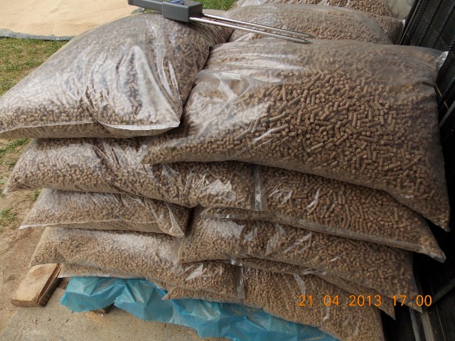

skromnih 60kg/h.... matrica
#129
nedim
nedim's picture
Registrovan dana: 13/01/2010
Skromnih 60kg/h.... matrica bi trebala biti 50mm debljine a ne mojih 36mm jer treba duzi put sabijanja ..
Najbolje rezultate daje kada pripremim sirovinu (piljevinu) na vlaznost izmedu 11-13% ...ohladen pelet sadrzi 6,7% vlaznosti.
Nisam probao mjesavinu tvrdog i mekog drveta jer za sada imam samo meko drvo...
Jos uvijek se ucim ima caka i fazona koje nigdje ne pisu sve mora skontati u hodu...
Testirao sam rad bez prekida 8 sati radi bez problema osim povremenog viska pare ako je vlaznost sirovine preko 13% ali rijesim to otvaranjem ili zatvaranjem sibera ..
Imam problem oko maziva za lezaje buduci da se valjci i matrica griju preko 130'C tesko pronaci dobro mazivo koje nece da se topi na tim temperaturama..
Danas sam imao zamjenu dva lezaja u jednom od valjaka istopila mi se gumena brtva koji sprecava ulazak prasine unutar pa mi je zaribao, pronasao sam bolju gumu i napravio novu brtvu.
Kuglicni lezaji oprani u nafti i napakovani sa mascu opet spremni za upotrebu znaci nema bacanja...
Ovakvih informacija nisam mogao naci niti na jednoj web stranici znaci za vas ekskluzivno samo na SSM-u...

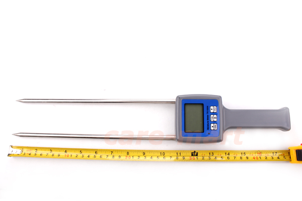

merac vlage
#138
Rastislav
Rastislav's picture
Registrovan dana: 28/04/2013
Nedime citao sam sve tvoje post-ove i u jednom od njih si spomenuo da ces probati da peletiras cistu slamu ali nisi napisao dali si uspeo da dobijes pelet i takodje me interesuje gde bih mogao da kupim merac vlage I kako da ga trazim, video sam na kupindu neki za merenje vlage u zemlji tj saksiji za cvece, e sad dali moze nesto takvo da posluzi ili mora da bude neki ozbiljniji (skuplji) aparat?
Thu, 02/05/2013 - 17:30
Evo probaj kod ovih da nadjes
#139
vladocaco
vladocaco's picture
Registrovan dana: 05/04/2013
Evo probaj kod ovih da nadjes neki koji ti odgovara
http://termis.weebly.com/meraci-vlage-piljevine-i-drveta.html

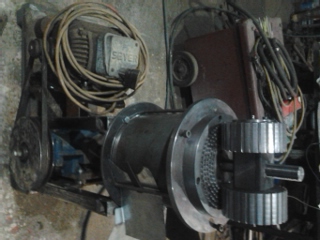

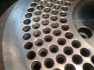

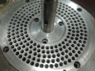

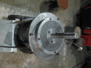

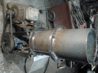

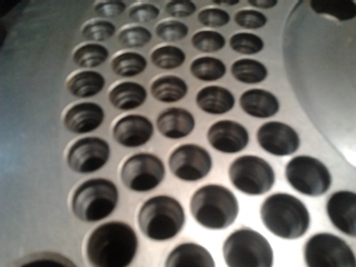

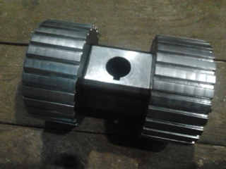

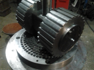

Evo par slika moje
#140
Rastislav
Rastislav's picture
Evo par slika moje peletirke,molim vas ako imate neke primedbe slobodno pisite svaka primedba ili savet ce nam svima ovde na ovom forumu pomoci!
MATRICA; 34mm debljine, fi 240, sa rupama fi 6mm i konusima sa jedne strane 8.5mm sirine i 6mm u dubinu a sa druge strane 8mm sirine na ulazu 5mm u dubinu sto ostavlja 23mm cilindricne rupe za sabijanje smese za peletiranje.
ROLERI; 136mm x 61.5mm, zub9.5mm medjuzublje (kanal)6mm i dubine je 4mm
MOTOR; trofazni 5.4ks 1430ob/min
REDUKTOR; 1:5
PRENOS; sa motora na reduktor sa dva klinasta kajsa 17'
BRZINA; roleri se okrecu 107 ob/min
Svi delovi su kucne izrade

Thu, 02/05/2013 - 20:51
sto se meraca vlage tice ima
#142
alek.petro
alek.petro's picture
Registrovan dana: 11/04/2012
sto se meraca vlage tice ima sahelektronik vise vrsta i najeftiniji su-imate cene i na njihovom sajtu
Thu, 02/05/2013 - 21:32
ne taj ne moze imao sam takve
#143
nedim
nedim's picture
taj sa dvije iglice ne moze imao sam takve i taj model sluzi striktno za mjerenje vlage u drvetu tj, oblovini ili sjecenoj drvenoj gradi ubodes ove igle i to je to ... svojevremeno sam se bavio prodajom te robe pa znam iz iskustva mnogi su htjeli ovaj da kupe za tu namjenu ali nisam imao srca da ih izvaram jer kontam vratit ce mi se... ovako za mjerenje vlage u piljevini je model TK100W taj i ja koristim ima na ebay $85 to je jedan od najjeftinijih mjeraca za piljevinu moze da mjeri vlaznost peleta prije pakovanja.

ma to ti je bolje sto se okrece matrica -pustis presu da radi-ubacis materijal-i pritezes osovinu dok necujes metalni zvuk udaranja rolera po matrici vratis samo malo da se to necuje i to ti je to-kod nasih presa gde se okrecu roleri to nemoze jer moras zaustaviti presu kod svakog dotezanja tj stelovanja

Kako to da se izvede ( da se podignu ) kad roleri svojom tezinom lezu na matricu?
