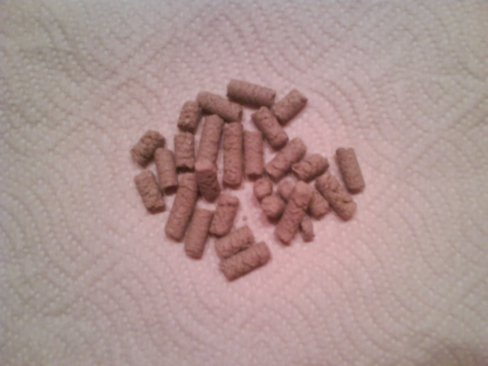

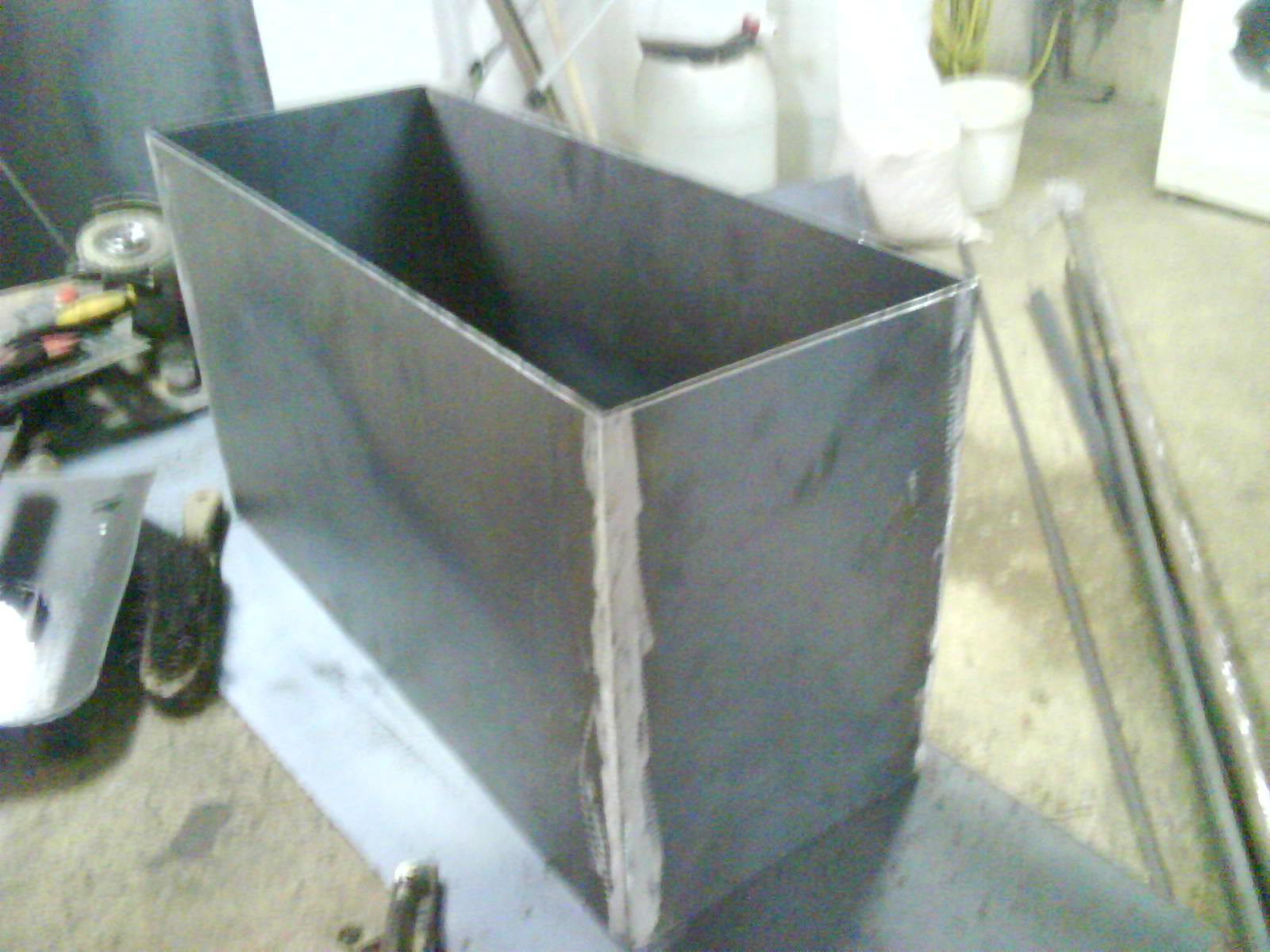

onda po svim zakonima nemogu se grijati na tekuce gorivo,.... evo sta sam danas probao i dobio, piljevina je doduse 100% mokra i sirova ali uspio sam protjerati ...valjda

Ne izgleda loše ovaj smoki,pazi da se deca ne navade...

Nije lose samo da je piljevina bila suha bilo bi sve 5, sutra pocinjem da pravim susaru za piljevinu i odmah sam lupio u zid nemam gdje (mislim u mojoj okolini) da nabavim prokromskog lima 1mm sirine 1250 - 1500mm ..

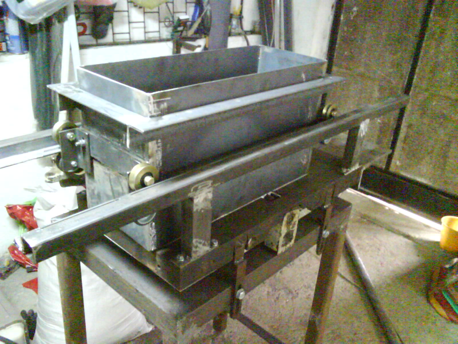

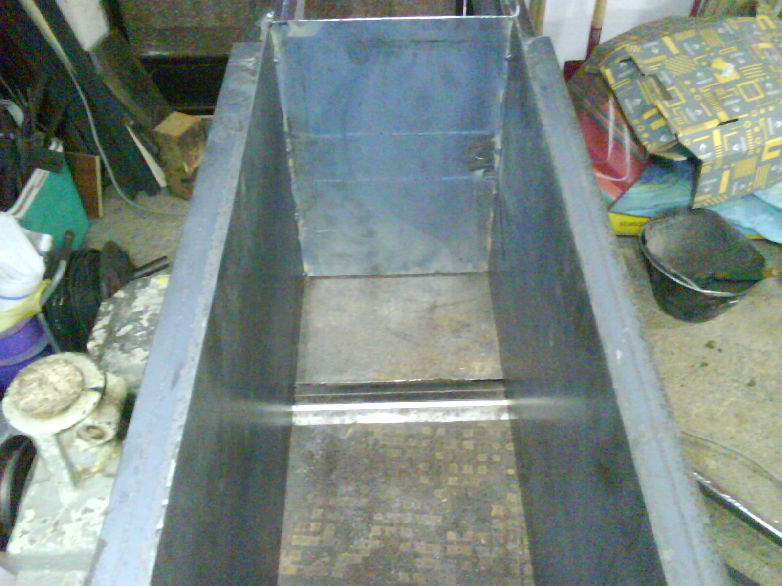

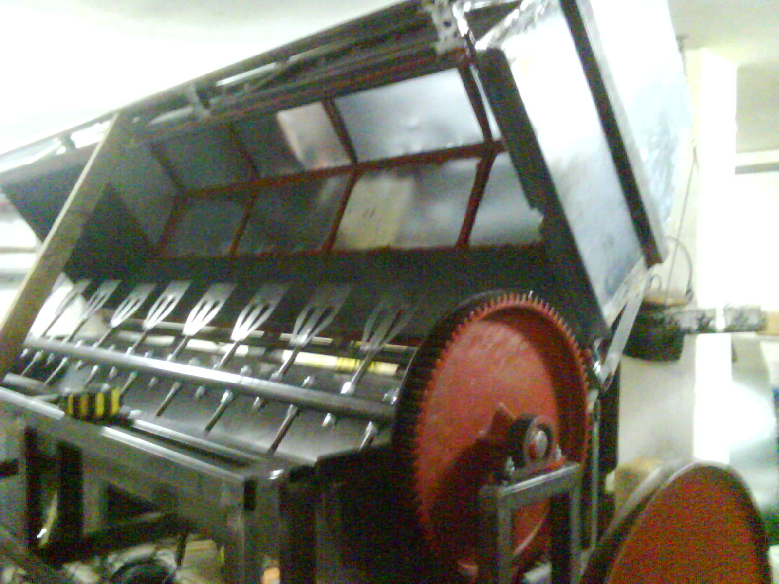

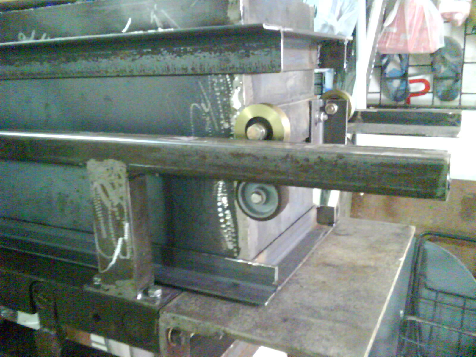

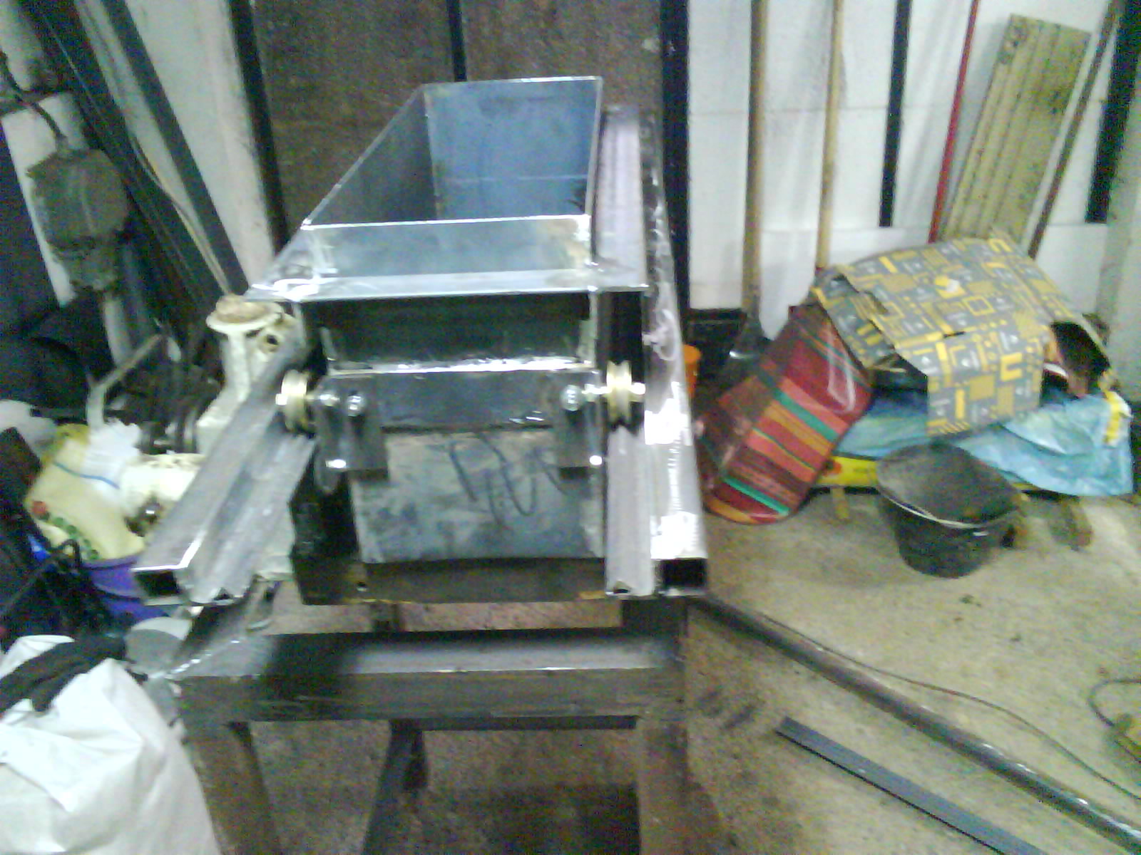

e dugo sam odsutan sa SSM, nije da nije bilo problemcica koji su rjesavani u hodu, pa ploca (matrica) je bila na doradi smanjio sam debljinu sa 46 na 34 mm, pri kraju sam jednog od mlinova i uporedo sam zapoceo rotacionu susaru, nisam slikao nista jos, ali ukratko za mlin ili bolje reci blanjalicu sam iskoristio stari abrihter, glava ima cetiri noza 250 mm duzine, napravio klizace preko kojih se krece metalni sanduk u koji ubacim cjepanice, okorke ili bilo koji oblik drveta koji moze stati u sanduk. Sanduk se krece duz cijelog stola od jednog do drugog kraja pokretan pomocnim motorom sa redukovanom brzinom 10 o/min sa ekscentar polugom i tako delja drvo u oba pravca jer sam isturio glavu sa nozevima iznad povrsine ploce a prednju podesivu plocu sam poravnao sa ostatkom stola uhh al se raspisah kad bude slika bit ce puno jasnije o cemu pricam

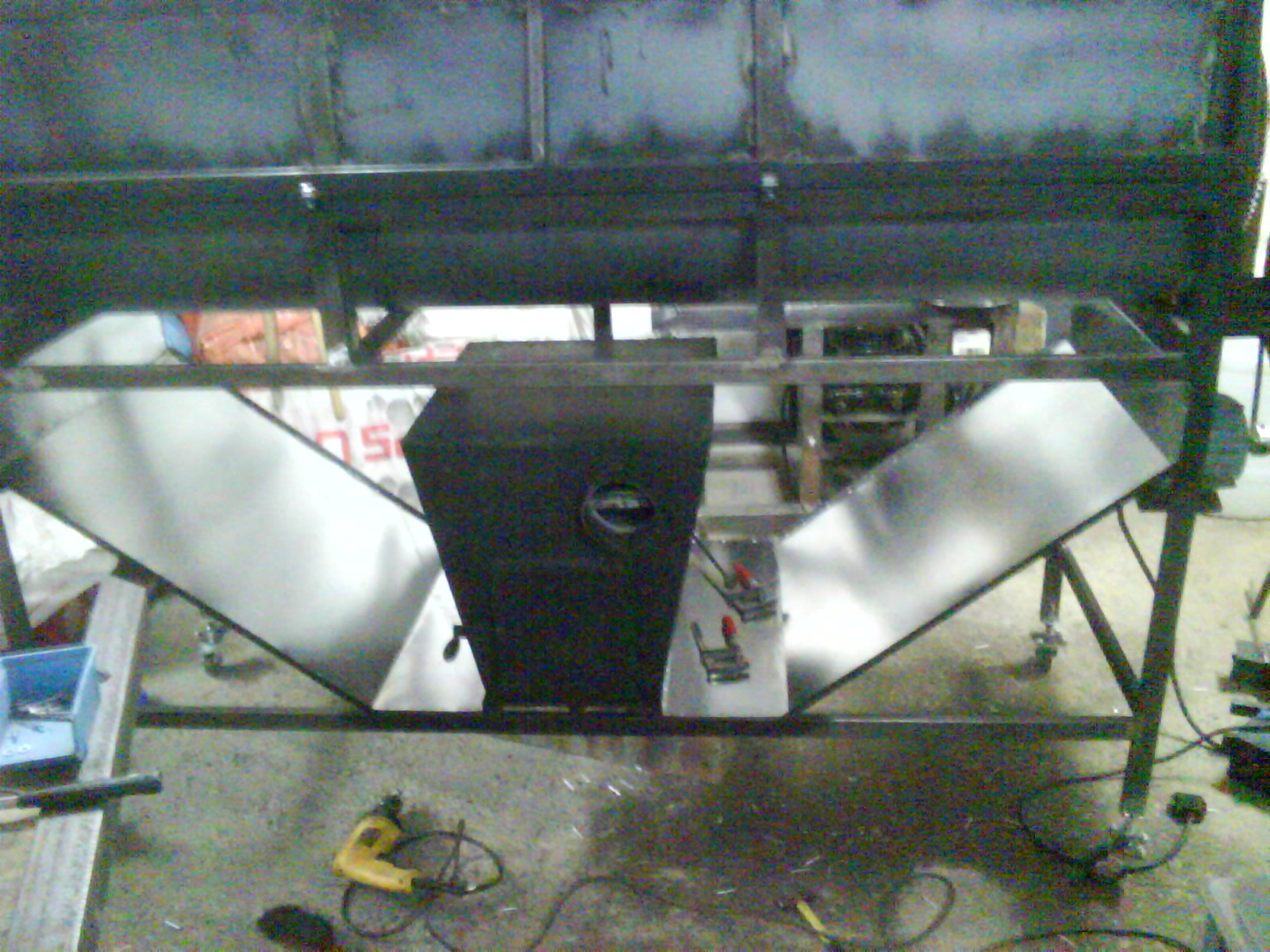

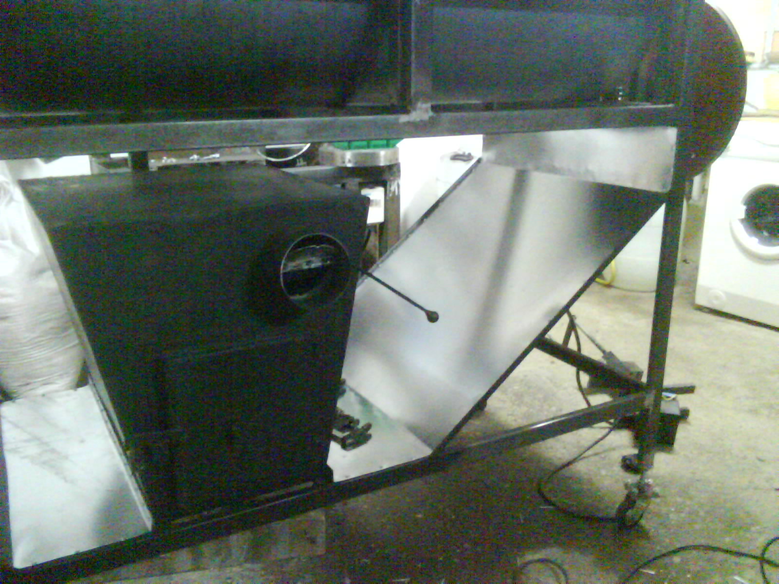

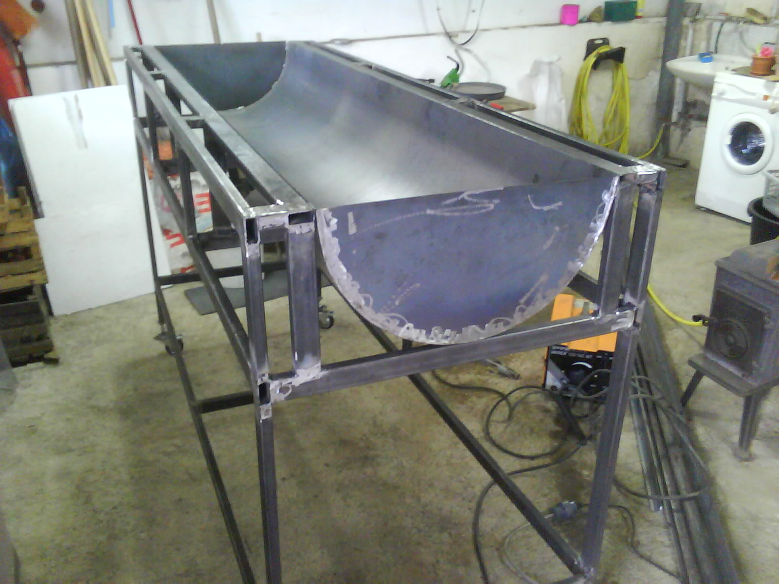

za susaru sam se opredijelio za crni lim 2 mm pa ipak necu praviti pelete za prehranu pa da mora biti inox..

evo sad da stavim nekoliko hiljada rijeci u slikama da nebih puno pisao lakse se gleda

Da li ima razlike u kapacitetu ili kvalitetu peleta u zavisnosti od toga da li se okrecu roleri na osovini ili je okretna matrica. Predpostavljam da se ovde okrecu roleri.
Pozdrav!
nedim
nedim's picture
Registrovan dana: 13/01/2010
vjerujem (ne tvrdim) sa sigurnoscu da ima puno vise drugih faktora koji utjecu na kvalitet i kvantitet proizvodnje (sirovine, vlaznost, brzina valjaka, krupnoca piljevine, konstantno doziranje u presuu, itd) mojem projektu sam isao na ovaj model iz razloga sto mogu lakse regulisati zazor izmedu valjaka i matrice (0,25-0.5 mm) da nebih dobio trenje ova dva elementa jedan od drugog jer se u tom slucaju trose i ostete. U mom slucaju neznam jos kapacitet niti priblizno jer sam je probao onako iz kante bez dozera + piljevina je bila 100% vlazna maltene mokra tek kada zavrsim sve potrebne strojeve znat cu sta sam dobio..

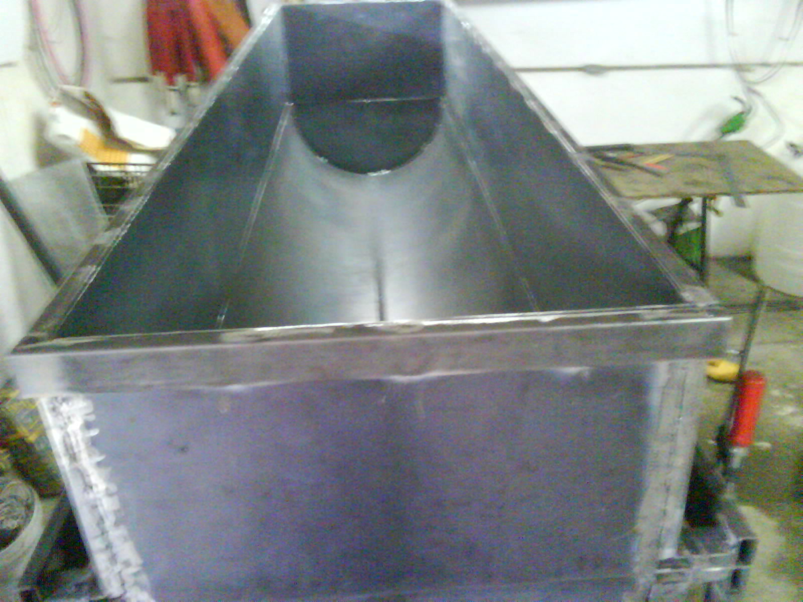

evo kako je izgledao model moje susare ... nisam bas poslozio slike po nekom redoslijedu i nije bas neka vidljivost slikano mob. (kao i dosada )...
