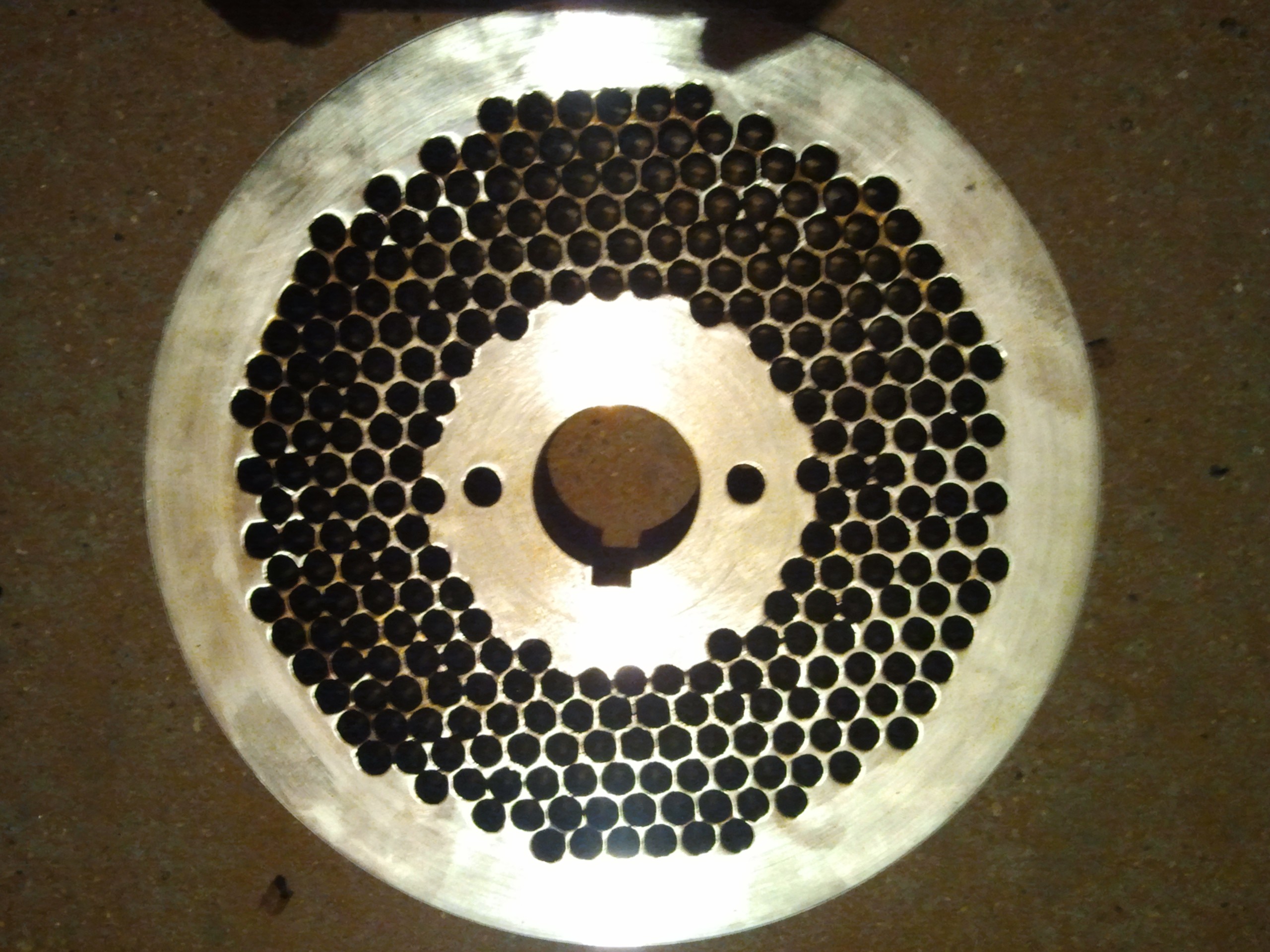

Matrica obrusena i valjci i opet nece samo prasina izlazi i nesto malo sto lici na pelet!
Da li je ovo matrica za drvo-mislim raspored rupa, debljina 28mm? ulaz je 8,3mm sa konusom, cilindar 6mm-dubinu konusa nemogu bas da izmerim oko 5mm mislim
Koliko treba da je brzina matrice pri peletiranju piljevine?

Dobro eto pokusao si tu varijantu i rezultat je isti znaci nije problem u matrici i valjcima u stvari jeste ali vezano za njihovo habanje a ne za pravjenje peleta, ocito da je to obicno Fe bez ijednog dodatka poboljsanja ili nije termicki obradena. Kada postigne radnu temperaturu od 100 - 130'C pocinje brze da isparava znaci kada tek pocne da izbacuje pelet (kroz par minuta nakon pokretanja) vlaznost koju sadrzi piljevina presa upotrijebi kao vezivo dok mijesa i "rastapa" masu (naravno najvecu ulogu povezivanja u svemu ima lignin i sadrzaj smole). Dok se presa ne pregrije tada ono ide jbg pravo dobro ni tada ne nastaju problemi osim sto se pojave konstantne pauze izmedu izbacivanja peleta sto nije strasno to je period kada nova piljevina koja upada u radno polje valjaka mora da se izmijesa sa onom koja je vec "rastopljena" ali to je 5-10 sekundi i moze se mijenjati promjenom obrtaja dozera.
Pa kod mene je brzina ostala oko 120 o/min i zadovoljan sam...
Ponovno sugerisem vrati se na tekstove koje smo pisali u ovoj temi probaj pronaci sebe tu jer bilo je ako ne istih onda slicnih problema pa cak i vecih od tvojega ali smo rijesili nesto je islo teze nesto lakse bilo je 100x AKO ovo ili ono...

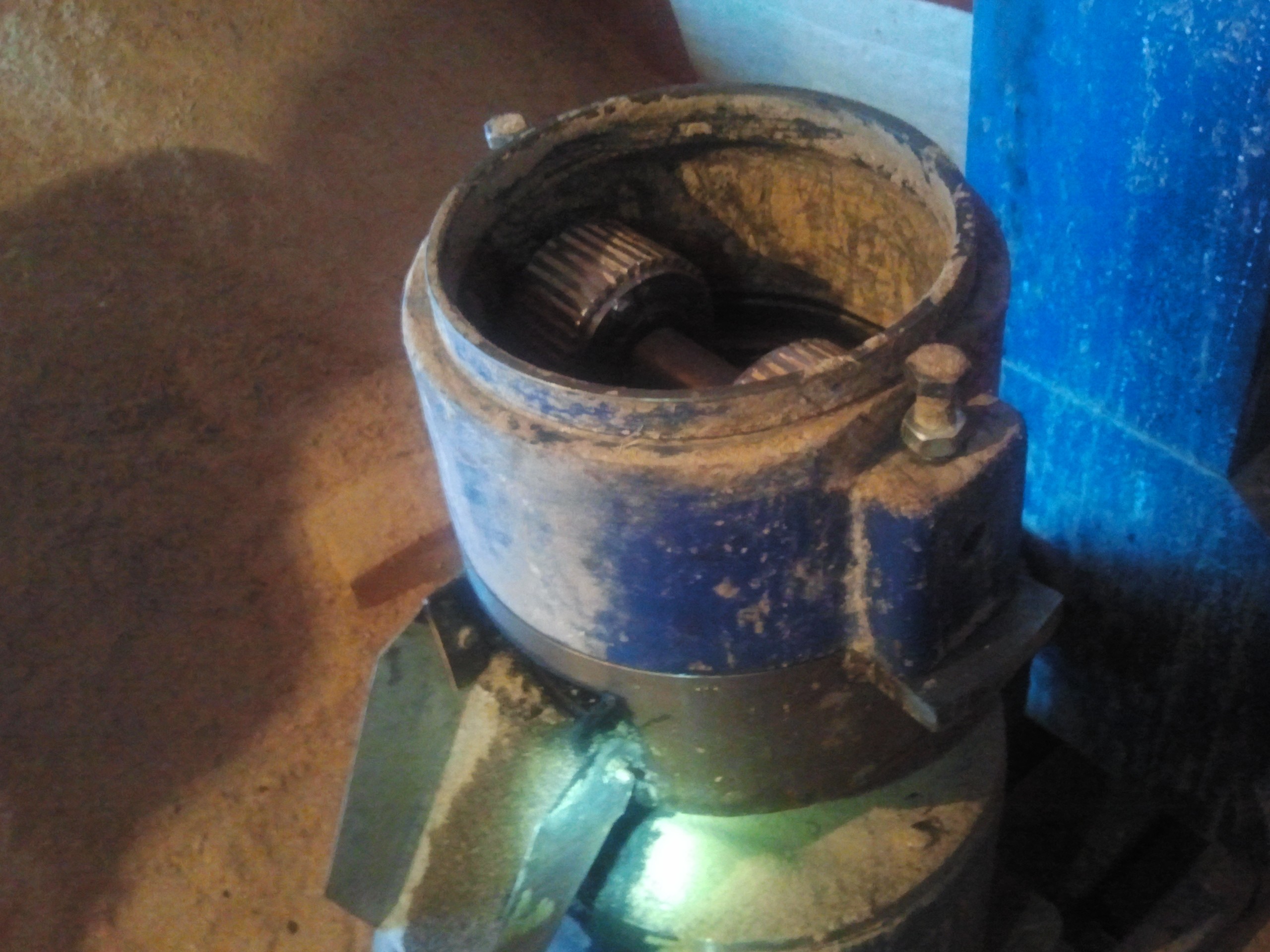

Mislim da nisu dobri konusi lili se pojeli, obruseno je 0,8mm.? Takodje i da je brzina matrice velika za piljevinu 250 rpm! Citao sam postove nekoliko puta i ovde i na drugim forumima mucim muku vec pola godine i nikako da ide malo nabolje.

nstop ova sprava sasvim pismeno izgleda ali imam par pitanja-na koji nacin ti je ova plava djunta stegnuta za telo masine-pretpostavljam srafovima ispod te dve uske ako je tako koji su srafovi upitanju--tu ti je najveca aksijalna sila i tu mora biti jako cvrsta veza cak ispod tih uski ubaci neki trougao od debljeg lima i ojacaj same uske-
sto se matrice tice rupe su ok ovako vizuelno ali primecujem da imas razlike u debljini matrice kud gaze roleri dali je tako matrica napravljena ili su sami roleri to napravili-moguce je da nemas dovoljnu tvrdocu matrice sto moze biti veci problem

Tako je ima po 2 srafa od ispod mislim da je M10 i zategnuti su bas dosta. To su roleri napravili napravili, slika je pre bruenja.sad je ravna cela

zasto te pitam za srafove-armaturu desetka moze se izvuci traktorom a verujmi da je ovde sila mnogo veca- ali da bi se uverio da je uredu sa tvojim srafovima obrati paznju na spoj plavog dela i ostatka masine kad ubacis piljevinu ako se ne razdvaja dobro je-moram te upozoriti da se pelet ne formira dobro ako valjci gaze po matrici-mora postojati na ploci taj tanki fil iz kojeg se presuje u rupe-kod profesionalnih prstenastih matrica taj fil ide do debljine od 7 mm-debljina se smanjuje prema snazi masine tako da je na nasim negde oko 3 desete-ako su valjci pretegnuti ii stalno gaze po matrici em je pelet neformiran em jako trosi matricu i rolere

Izmedju plavog i donjeg dela nema lufta, ne mrda kad se ubacuje piljevina. Stelovao sam ih kako si objasnio gore u postovima. Pustio sam srafove labavije i zatezao polako.
