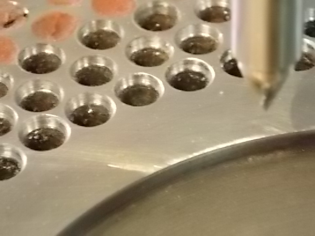

namucih se i jedva nadoh alat
#97
nedim
nedim's picture
Registrovan dana: 13/01/2010
namucih se i jedva nadoh alat da upustim u cementiranom komadu zacepio sam dva reda silikonom, hajde rakoh da ih ne zacepljam trajno moze nekome zartrebati veca matrica a ja cu ako se ova varijanta sa uzim valjcima i 120 o/min pokaze dobro napraviti manju matricu a i valjke cu raditi sa izmejnjljivim cementiranim prstenovima da se smanji trosak i ne luftaju lezajevi.
Evo snijeg pada ima ga vec zabi do ramena a i ja odoh u radionu da vidim sta sam uradio od svega ovoga...
e da rupe u matrici nisam siguran dali je dobar put sabijanja cilindar 6mm je dug 28mm dali ce to biti dobro ili jbi trebao biti kraci cilindar a onda se bojim da ce peleti biti meksi sta cijenjeni konzilij misli o ovome? Drveni "Smoki" izlazi pecen sa vanjske strane znaci da mu je zort pri prolasku...

nedime
dovoljna je duzina rupa ali ono sto me brine je -mislim da je ovaj nacin busenja rupa za neki meksi pelet- razmak izmedju rupa u prvom redu je ok ali u sledecim redovima mislim da je prevelik-zid izmedju rupa je jedna vrsta nozeva koji pod pritiskom seku fil drveni. mislim da taj razmak nebi trebao biti veci od 0.5 mm i tako po celoj matrici -imaj na umu da sam ja automaticar nisam masinac ali ja sam tako uradio moju matricu-idi na sajt naprimer fabrike iz mislodjina koja proizvodi pelet masine pa pogledaj razliku matrice za drvo i agropelet

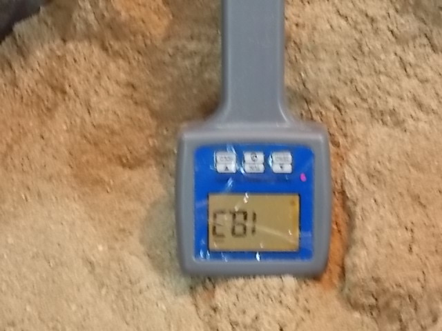

Ja sam danas koristio meko
#100
nedim
nedim's picture
Ja sam danas koristio meko drvo jelovina nisam je mijesao jer nemam drugu a i to cu da probam da je smiksam sa bukovinom u kojem razmjeru nemam pojma pokusart cu pola-pola, probao sam sa 12% vlaznosti ali brzo mi je osus, sameljei i puno prasi pa sam dotjerao na 18% i puno bolje. Trebao bih da namjestim puzni dozer sa ovlazivacem da ima kontinuirano ubacivanje sirovine u presu.

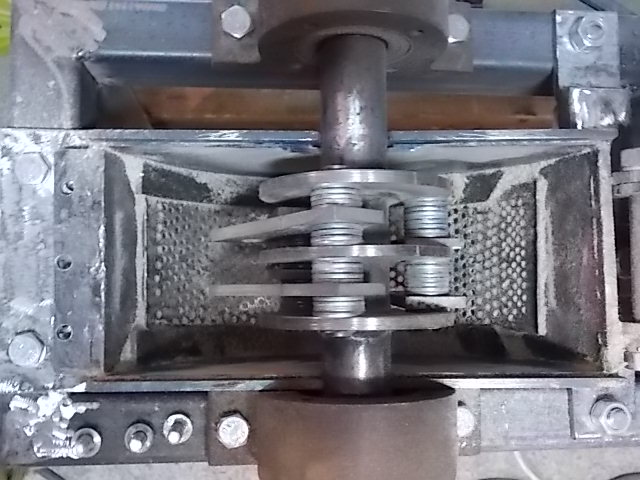

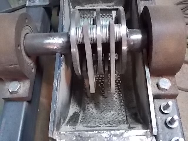

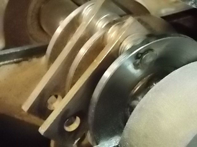

ovo je moja masina a plan je
#101
nedim
nedim's picture
ovo je moja masina a plan je bio na brzinu napraviti i sastaviti ako mozes pokupiti nesto sa slika a mjere bih ti morao pojedinacno i popisati.
nedime, ima li kakvog poboljšanja u odnosu na prošle pokušaje prije prepravke matrice i valjaka?
Dali je ovaj instrument sa sondom ili su igle za mjerenje u drvetu?
Može li slika sa prednje strane ili bar tip instrumenta pa da ga potražim
Što se tiče isušivanja to je problem kod otvorenih sistema a možeš ga riješiti na sličan način kao ja ako imaš viška osovine iznad matice kojom dotežeš valjke.

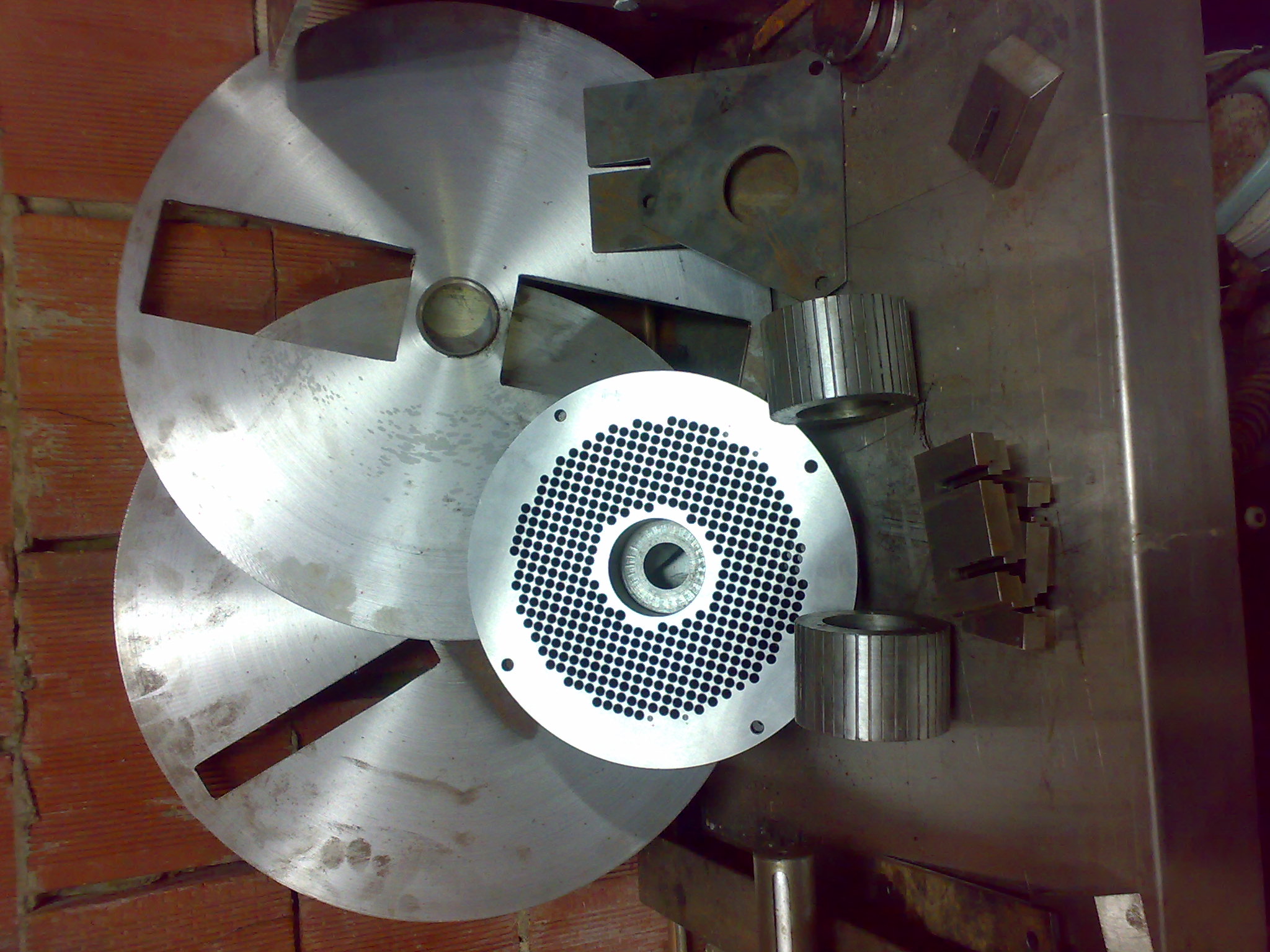

nedime ovo je moja matrica i
#104
alek.petro
alek.petro's picture
Registrovan dana: 11/04/2012
nedime ovo je moja matrica i valjci ali na samom pocetku pravljenja masine i jedno i drugo je pretrpelo izmene

rad izgleda ozbiljno e vidis rupe u matrici da ih pritegnes na kuciste i tu sam zaribao ja busio okolo pa svaki puta kada dotegnem jedan vijak digne 0,1 mm sa jedne strane pa sam i to morao eliminirati.....svida mi se tvoj reduktor e ta stavka u svemu ovome me najvise zuljala trazio sam ga i trazio ali nazalost nasao nisam.... rado kupim takav ako ima negdje u vasoj okolini.
takoder sam imao more izmjena, u valjke sam htjeo da upasujem po 2 komada radijalno-aksijalnih )konusnih) lezaja ali negdje sam promasio u nacrtu i nije funkcionisalo ocito sam trebao uzeti gotove lezaje iz diskova od svoga renaulta ali sta je tu je ubacio sam po dva radijalna kuglicna lezaja napakovao ih sa mascu za visoke temperature i zatvorio dihtungom da ne ulazi prasina i to se dobro pokazalo. u donjoj zoni osovine uradio prolazno kuciste i u njega upakovao aksijalni, konusni i radijalni lezaj a u samoj matrici ima jos jedan radijalni tako da drzi osovinu u centru bez oscilacija...

nedime, ako matrica nema oslonac sa strane (pa još ako ima mogućnost finog centriranja) onda znaj da ovi šrafovi često znaju da otkažu (popucaju) a onda od konstrukcije zavisi šta će se još desiti.

ovako mjerac je sa sondama od 30-ak cm duzine a imam i taj sa iglama ali to je samo za mjerenje vlaznosti u komadima drveta... ovaj sa sondama je za piljevinu te drugi zrnasto praskasti materijal model je TK100W .... ja sam ga platio oko 105 eura i odlican radi na napajanje sa 4kom. 1,5V AAA baterije

nije sporno nalijeganje matrice, lezi cijelim obimom na donji dio kucista (cijev) a ovi vijci je samo drze da se ne okrece oko osovine... jeli taj puzni reduktor pa dobro 1:18 okretni i nije lose veca remenica na reduktor i mogu doci na 100-injak obrtaja... hajde reci na pp sa koliko novaca bih se trebao oprostiti..

alek.petro wrote:
nedime kad nastelujes visinu strugaca kako treba i prema snazi samog pogona punis piljevinom do vrha da ti valjci budu pokriveni i pusti da temperatura matrice valjaka odrade svoj posao .kad jednom krene mozes raditi 24 sata -kod mene je problem sto mi je aksijalni lezaj van reduktora pa mi je on najslabija tacka masu sam ih unistio dok nisam shvatio da mi je potrebna kvalitetna mast za podmazivanje i jos sam dodao vazdusno hladjenje lezaja-jos jedno pitanje kolike su rupe na situ od mlina -ja sam najpre stavio 5mm pa je to bilo lose sad mi je 4mm i piljevina je ekstra
imam tablu perforiranog lima debljine 2mm sa 3mm rupama ali to je bilo presitno pa sam onda morao izbusiti sito sa 4mm (koji zamoran i dosadan posao) koje i sada koristim iako sam htjeo napraviti i sito 5mm jer mi se cini presitno narocito kada jos i valjci dohvate usitne ga u prasinu... jbt zamislim da mi je posao da moram rucno izbusiti 2 kvadrata perforiranog ..... ccc...
