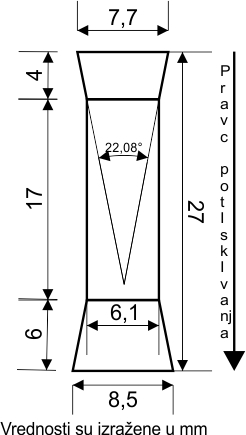

Ja prosto neznam odakle bih poceo,za pocetak moras da kazes koje drvo bi da peletiras tvrdo ili meko,tu ima velike razlike u samoj matrici(ovo ti je crtez za tvrdo drvo) tu ti je sve objasnjeno konus duzina cilindricnog dela sve. E sad velicina matrice zavisi koji motor nameravas da stavis sve ispod 15kw je neka light varijanta i da se tako izrazim kucna! U svakom slucaju na ovom forumuima dosta toga vec napisano pazljivo procitaj,i uci se na nasim greskama nemoj da ih ponavljas to je dosta skupo!!!

Kucna varijanta, samo da li ima da se kupe konusne burgije za to, i da li je bitan konus da ima na izlazu? Hvala na odgovorima i slici. Pozdrav.
nedim
nedim's picture
Registrovan dana: 13/01/2010
burgija za cilindricno busenje rupe 6mm a za konuse nadi nozeve glodalacka varijanta konusnog noza sa tri i vise ostrica ili upustac rupa to mozes naci po 5 eurica po buvljacima obicno su pojacani kobaltom ili karbidom ... pa jeste potreban konus i na izlazu, nema otpora pri izlasku presovanog peleta iz cilindra i drzi mu pravac istiskanja (ne krivi se) kao "smoki"...

Pozdrav vrijednoj ekipi. Bit ću kratakjer me komp zeza i ovo je 3 pokušaj da pomognem.
Podjela šestougaona, bolje red rupa više nego da gaz ide po "tvrdom" Špiceve koji se ne gaze ne bušiti.
Ploča bez poznatog Č može biti trud uzalud, Koristiti samo alatni čelik.
Mjere sa predhodne skice prolaze ali: NIKAKO ulazne rupe različite (7,7-8,5) Ne znam kako to izvesti a da strana sa manjim ulaznim rupama između rupa nema "tvrd gaz" 2,5mm pa i više a to smeta bez potrebe
Za "svoje potrbe" pogon do 7,5kw
Roleri širine do 35mm prečnika bar 120mm
Pogonska osovina min.40mm i više
Bušenje matrice, ako je iz samogradnje, nije prioritet
Ni u kom trenutku u toku izrade pozicija ne zanemariti: Veliku pogonsku silu, sitnu prašinu,kondezat i visoku temperaturu. Valjke u rolerima obavezno zaštititi azbestnom šnjurom a nikako klasičnim semerinzima.
Dužinu cilindričnog dijela korigovati uglom konusa a nikako ulaznom rupom.
Ne ljutite se samo želim da pomognem.
Idemo dalje

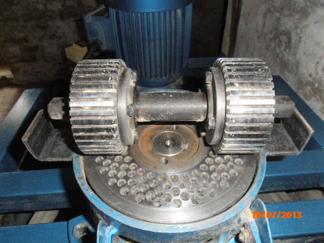

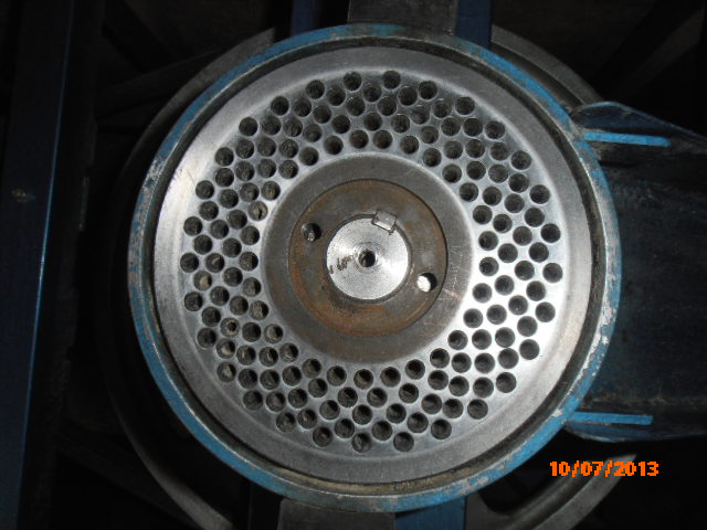

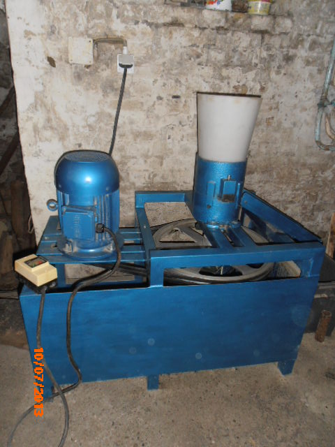

pozdrav svima.neznam oće li kome biti lakše al evo i ja da kažem da imam probleme sa peletirkom ručne izrade.
ovako ide priča: komšija stolar i ja sa dosta slobodnog vremena odlučimo da proizvodimo pelet za svoje potrebe,kupim matricu i rolere,sklepam mašinu i zablokiram istu.tek onda detaljno iščitam nebrojen broj foruma i shvatim kolko je to zahtevan posao.e da sam ovo onda znao...al šta je tuje kad sam počeo da jedem g...
idemo redom: motor 7,5kw 1470 o/min redukovan remenicom sa 140 na 600mm. po mom proračunu oko 300 o/min na matrici
matrica po rečima prodavca iz petrovaradina "engleska za tvrdo drvo" fi 200 debljina 28,5mm rupe 6mm razbušene s obe strane na 8,8mm u dubinu 3,5mm
sirovina stolarska (hrast,bukva,topola) vlage od 10 do 14%.meljem je sa sitom fi 3mm.
mnogo možda ovo možda ono mi se mota po glavi al da nebi tumarao u mraku molim ljude od iskustva da se malo pozabave mojim problemom i kažu mi šta mi je prvo činiti(napominjem da love za krupnije poduhvate nema).hvala.
evo i koja slika

pozdrav gos'n Jozo, ja se ne mogu vise hvaliti da imam probleme sa svojim paklenim strojem radi fercera sve dok je hranim piljevinom veci problem mi predstavlja susara jer nemogu da osusim dovoljno koliko presa jede vlaga u sirovini oko 50% (pokisla) malo fali da mogu pratiti presu al zato nemam kada da sjednem da ubacim nesto u kljun... e za par dana mi stize nova tura sirovine iz silosa provjerio sam i ima oko 35% sto ce mi vjerovatno ubrzati sam proces pripreme sirovine sto i jeste najbitnije u svoj ovoj prici masina radi po 8-10 sati na dan bez pauze i bez problema povremeno ubrizgam masti na mazalice gdje je potrebno i to je to... ti stavio slike i rekao da imas problem e koji to moras malo opsirnije da pojasnis sta podrazumijevas zablokiras...
kao prvo to sa remenicom moze ici na neku veoma malu presu cisto za stolarsku radionicu sa 2,2KW i 12cm matrica sa mini valjcima sto znaci reduktor potreban bez daljnjeg ovo ti govorim iz iskustva..... jucer sam bio kod jednog stolara koji je kupio samo presu i mislio da je to to medutim brzo se uvjerio da to ne ide bas tako lako i baci presu u cosak radione i pokrije je (bacio dzaba 3000 eurica...
hajde pisi sta se tacno zdesava da vidimo sta je dalje ciniti..

pozdrav nedime,svaka čast što ti nismo dosadili sa pitanjima (naj si laf).ovakve dve slične prese (sa remenicom i matricom fi200) sam video na youtube i jako lepo rade.zgodan a jeftin reduktor nisam našao pa kupih remenicu (12500din).tad mi se činilo da ima i viška snage al sad nemislim tako.nije mi još jasno za matricu:čovek kaže original engleska,prodao 30tak komada bez reklamacije,pa gde su ti ljudi ,šta uradiše sa njima,rade li te matrice bez prepravki.
sastavih mašinu uz dosta muke jer nisam majstor već volim i hoću sve da naučim.nacrtam,izrežem,povarim,sklopim i pomislim većina posla gotova al oćeš tek sad problemi.prvo mi je "bacala" osovina to ispravim onda počnem sa poliranjem,ispadaju smokići,nestrpliv da probam ubacim mlevenu hrastovinu i ni makac(napominjem da tad nisam znao ono što sada znam) počne se stvarati brašno i jednog trenutka staje motor i počne da bruji,brzo ga isključim rasklopim mašinu vidim zazor se povećao stvorile se ploče rupe zacementirale (jedva sam ih izbio čekićem).razmišljam možda mi je loš spoj između dva dela cilindra (neznam jel se vidi na slici) a kanda je i mala snaga.razočaram se i krenem na forume.još više se razočaram batalim sve i odem na more.vratim se glava hladna evrići odleteli a komšija stolar svaki dan davi "ajde bre udavih se u prpi".i šta sad? kupim na najlonu neke konuse (150din komad) kaže rus to ti je brate dijamant?? stavim matricu u lavorče prekrijem sa vodom "dijamant" u bušilicu i polako obaram konuse.za divno čudo ide polako.spustim konuse na jednoj strani za oko 1,5 do 2mm i probam ovaj put prvo masnu prpu pa smesu hrast topola pola pola i opet isto stvori se brašno ja doteži rolere sve se prilično ugrejalo i ni makac dodam još samo malo prpe i motor zablokira.
pitam se: da kupim još koji dijamant da skinem konus i sa druge strane da smanjim put peletu,da možda ubacim između još jedan par remenica oću li dobiti na snazi.dozator još uvek nebi pravio dok nevidim radi li to uopšte.što se tiče vlage komša se kune da je između 12 i 14% .
šta reći mašina stoji žena i komšija frkću ja polako gubim volju,kanda će sve u oglase po nabavnoj ceni od oko1100 evrića što je za mene prilična svota.ako uopšte i treba nekom to.

taj tvoj susjed kao da je vrac pa zna koliko ima vlaznosti ali hajde zanemarimo njega, imam dosta poziva i mailova i svi imaju isti problem nalete i kupe pelet presu i to je to odoh u proizvodace bio mase a vec smo puno toga opisali i ispricali znaci citati detaljno ovu temu od samog pocetka i pronaci ces gdje si ti zapeo... prije par sedmica sam razgovarao sa prijateljima iz BG oni su citajuci od A-Z po svim uputama napravili presu sa slicnim karakteristikama kao sto je i moja samo sada ostale one finese pa da krene pelet ...
opet da ponovimo zazor izmedu 0.15 - 0,35 mm opet ce prilikom nabijanja slojeva i zagrijavanja masine taj zazor da se poveca znaci u toku voznje potrebno ga je podesiti... dalje stvaranje pogace uzrok je isusivanje piljevine pronadi tekst u kojem sam imao isti problem i dobit ces rjesenje moras drzati vlagu u radnom prostoru... remenica moze da prode ali ne sa hrastovom ili bilo kojim tvrdim drvetom znaci samo mehko drvo i opet treba imati ravnomjerno doziranje jer ako previse zaspes opet ce ti proklizati.... ja sam pravio dvostepeni prenos remenicama ali opet nista hajde nadi neki diferrencijal od tamica ili nesto slicno.... znaci definitivno nemogu remenice u tvom slucaju... da dodam za tvrdo drvo matrica bi trebala biti oko 20-ak mm znaci oko 12-15mm cilindra (put formiranja i sabijanja) + ulazni i izlazni konus po 3-4mm i to je to ...
ponovno prodi kroz nase diskusije u ovoj temi naci ces rjesenje....
