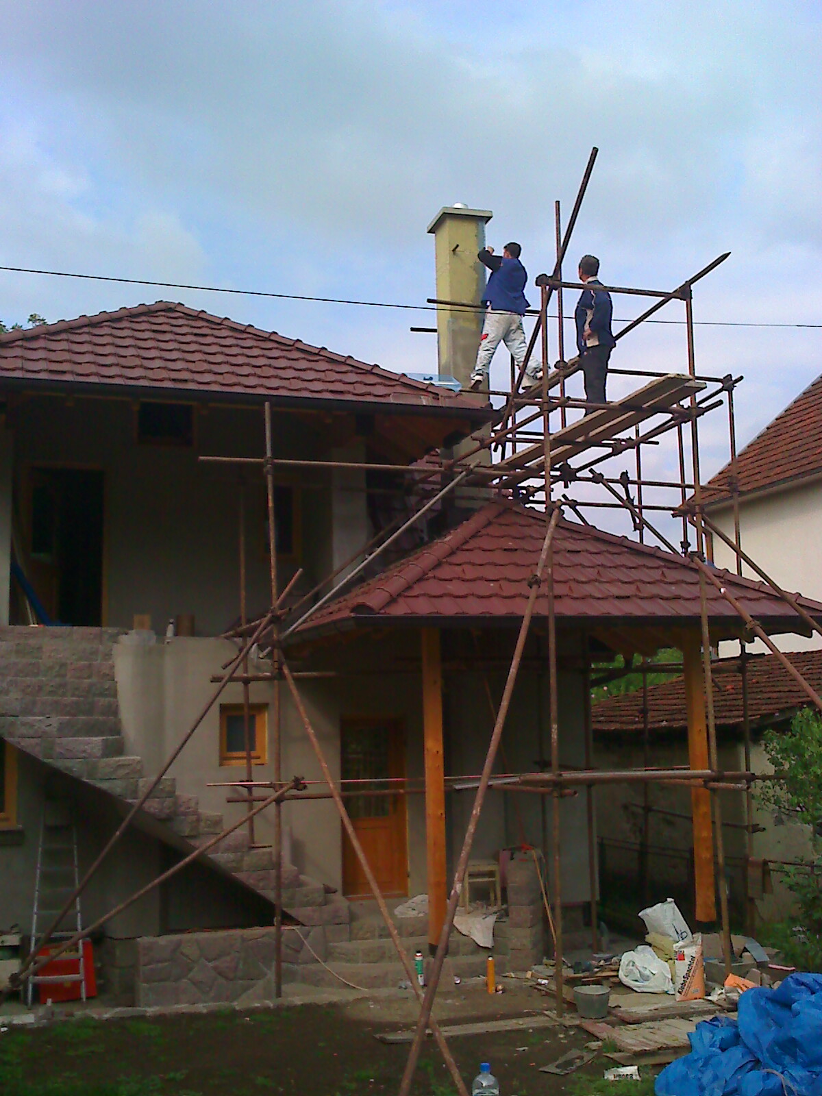

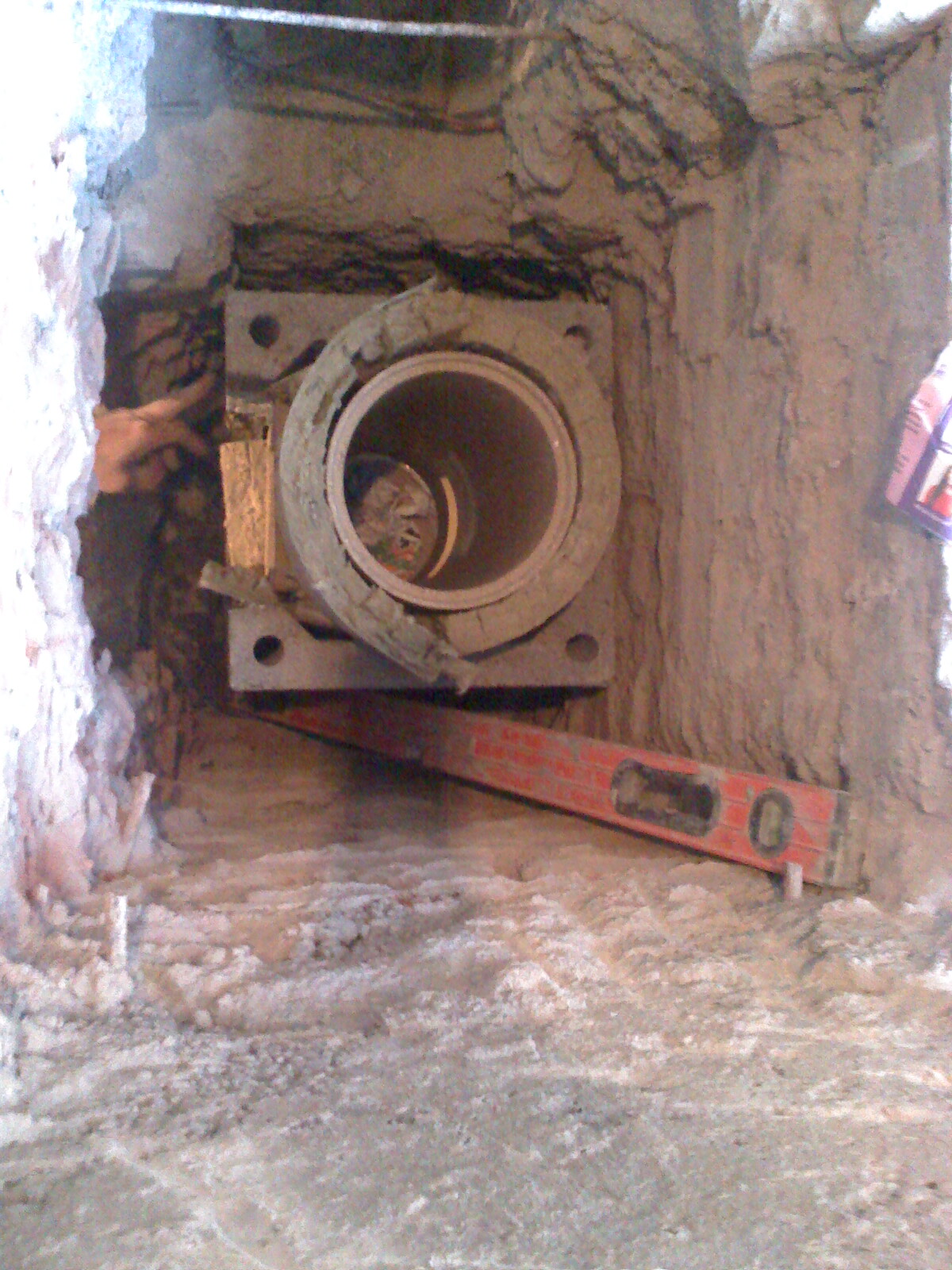

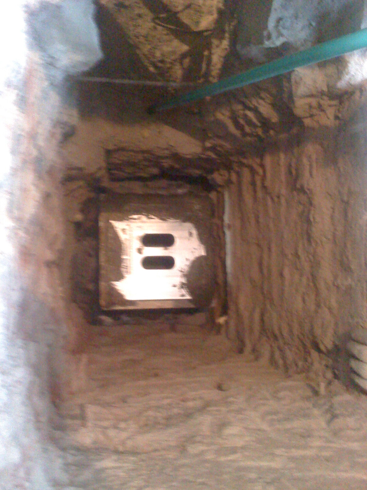

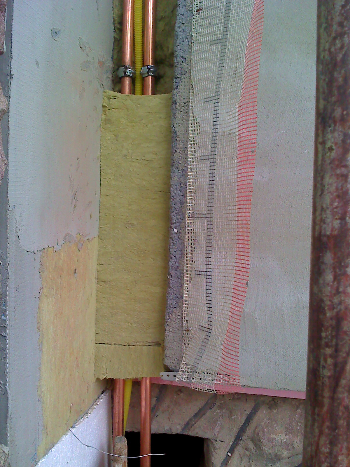

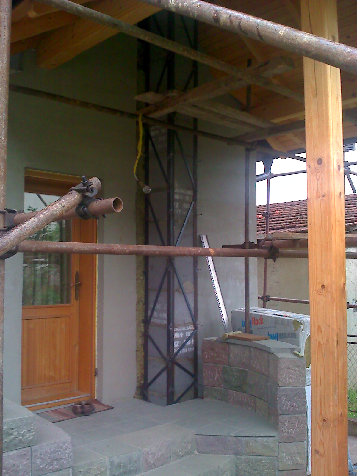

Tačno je da nešto nije bilo dobro od samog početka :
1. Morala je da se koristi stara temeljna stopa jer da bi se izgradila nova potrebno je bilo razbiti čitav betonski bunker, a on nosi konstrukciju stepenica i za podrum i za prizemlje i za potkrovlje /pogledati dobro sliku broj 0299/ što baš nije bilo racionalno rešenje ...
2. Nije imalo uslova /bez razbijanja betonskog bunkera/ da se priđe staroj stopi, da se ona zabuši i u te rupe uvuku šipke armature 12 mm koje su prošle kroz plaštove dimnjaka.
E sad, pošto se to znalo da i armatura a i profili nisu ukrućeni u temeljnoj stopi onda se iskoristila postojeća armatura u betonskom bunkeru /pogledati sliku 0287 oko libele.../ i ta armatura je zavarena za L-profile odnosno za spoljnu rešetku dimnjaka. Isto tako pošto postoji prostor između betonskog bunkera i plaštova novog dimnjaka /stari je bio 55x55 cm a novi je 36x36 cm/ taj prostor je napunjen betonom u visini oko 70 cm.
Time je u smislu efekta dobijena nova temeljna stopa jer su profili u njoj usidreni za tih 70 cm a i ostvarena je kruta veza varenjem armature iz bunkera za rešetku dimnjaka.
Na visini dimnjaka od 5.30 m /na slici 296 se malo vidi to mesto - cca. jedan metar iznad žutog kabla na pomenutoj slici/ profili tj. rešetka su povezani sa betonskim serklažom odnosno zavareni su sa armaturom iz tog betonskog serklaža.
Sat, 07/05/2011 - 09:45
Visina je morala da bude
(Reply to #75) #27
Astrea
Astrea's picture
Visina je morala da bude takva pre svega zbog susedne kuće, stari dimnjak je bio niži od novog za 1 metar i znalo je da nekada bude problema. Stari dimnjak je bio promera 160.
Većina kotlova na čvrsto gorivo snage koja mi je potrebna /20-25 kW/ ima dimnjaču promera 150-160 mm.
Ukupna visina dimnjaka je 10.30 m a aktivna visina je 9,04 m.
Na postavljenoj slici se ne vidi da iza krova terase postoji još jedan deo krova koji je viši od krova terase za cca. 0,75 m tako da je sve to diktiralo potrebnu visinu.

Temeljna stopa je ranije nosaila dimnjak težine najmanje 1600 kg, novi dimnjak ima ukupno 900 kg. Prema izjavama više građevinaca a i prema ličnom iskustvu kada se stopa olakšava to je samo pozitivan proces.
Rupe u plaštovima dimnjaka su prečnika 35 mm i to je nešto što je fiksno, skoro svi drugi modeli Schiedel dimnjaka imaju plaštove sa takvim rupama.
Spoljna rešetka dimnjaka /od L profila i flaha/ je povezana sa serklažom na terasi. Armatura unutar plaštova nije povezivana da se ne bi razbijali plaštevi dimnjaka.
Danas je bila malo ozbiljnija proba jer su namontirane merdevine za penjanje na dimnjak i u jednom momentu su na tim merdevinama bila tri majstora. Merdevine su okačene ispod kape dimnjaka a tzv. radnom položaju se odupiru o dimnjak tj. rešetku tako da grade jedan trougao sa dimnjakom. Lično mislim da su sile prilično velike - na vrhu dimnjak se vuče a na dnu merdevina /to je nekih 3.3 m ispod vrha dimnjaka/ merdevine guraju tj. teže da "prelome" dimnjak. Osim malih vibracija nije bilo nikakvog ljuljanja...nisam ni statičar a ni građevinac ali ipak nešto mislim da su vibracije i normalne a i poželjne.
