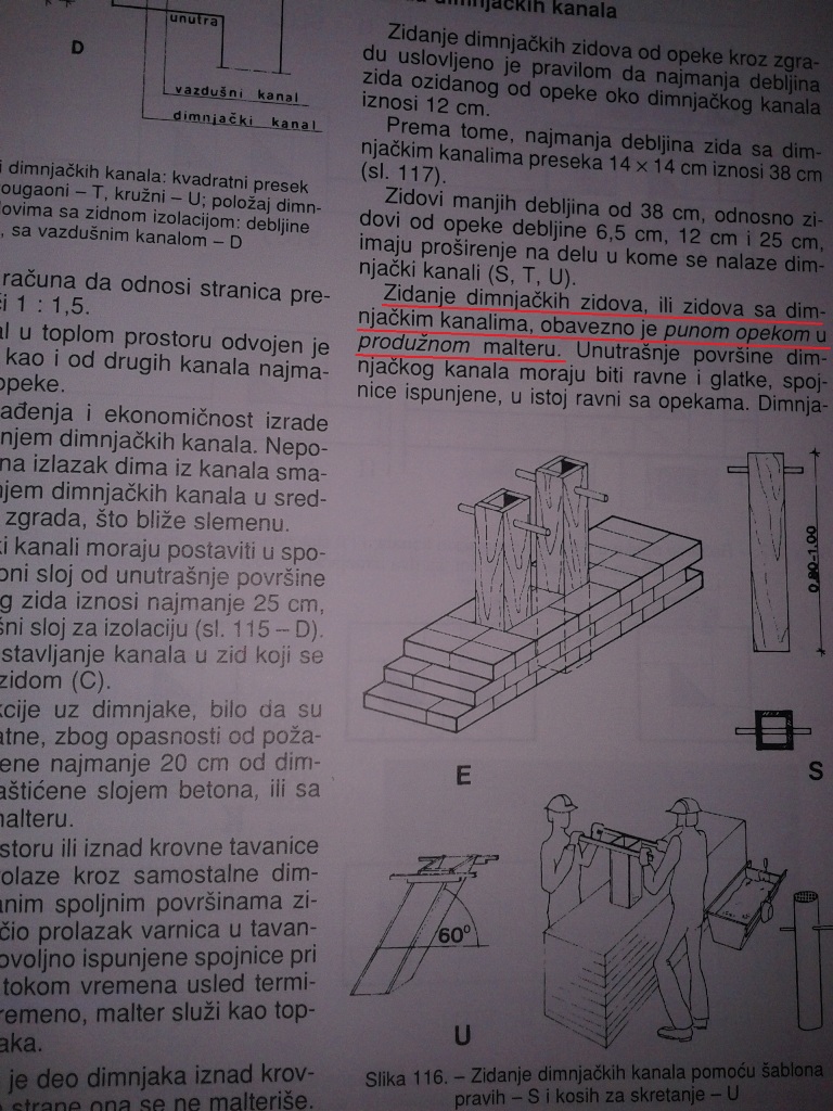

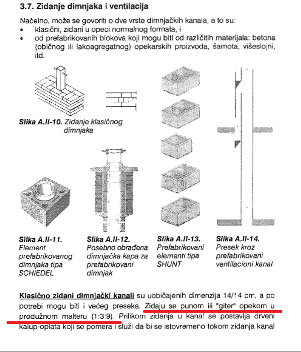

U knjizi o gradj. konstrukcijama koju nisam citao u srednjoj i u jos jednoj knjizi Krovovi i dimnjaci koju sam pronasao uploadovanu ,a i drugar mi je procitao iz njegove knjige sa gradj. fakulteta da se dimnjak zida sa produznim malterom. Tako da ne smem prihvatiti predlog da se radi krecnim malterom, plasim se nestabilnosti, a i literatura kaze produzni...

Ma more u pravu si, raspali to u cementu da bude tvrdo... sta znaju oni kojima je to pos'o svaki dan...nemaju oni pojma ...Kakva li je to bezvezna struka oko vatrostalnih materijala ... a i oni zaostali koji izidase sve one tvrdjave i manastire krecnim malterom su bas totalno zaostali ... i ona glupa hemija koja rece da je krec svakog dana sve tvrdji usled neke bezvezne karbonizacija.
Uzmi kako si i zamislio tu prelepu trosnu ciglu napravljenmu od polukalcinisane podrinske zemlje, a inace svetski poznate za proizvodnju opekarije, pa udri...mada moze i od prohroma jer kada se jednom zagreje vise se ne 'ladi ...dok mu stalno dodajes sve vecu zisku.
Bese pametan onaj ... ako je neko resio da skace u bunar nikako ga ne vadi vec ga gurni al' nogom, da ne bi i tebe povukao u bunar.

Ja se zahvaljujem na savetima ali rekao sam zbog cega ne mogu da prihvatim. Obrazlozio sam -srednjoskolska literatura kaze produzni, fakultetska kaze produzni, iz knjige sa interneta citam produzni, nije sve isti autor ali vazi isto... Komsiji majstor skoro zidao -produzni, majstori sa kojima sam pricao mi navode produzni malter.Cak gore lepo sam slikao i okacio pise OBAVEZNO u produznom malteru. Ne moras tako napadno da odgovaras, nemam nameru da se svadjam nego sam obrazlozio zasto cu tako, a onom ko bude sve ovo citao neka bude po volji za sta ce da se odluci. Evo dole na sledecim stranama mozes procitati da je LOSA karakteristika krecnog maltera slaba cvrstoca i ne koristi se kod velikih opterecenja:
http://zivot.krstarica.com/l/razno/vas-dom/malter/
http://www.mojaradionica.com/Malter.htm
http://malterisanje.rs/podela-maltera/
http://masterplan.rs/krecni-malter/
I ja sve treba da ovo da ignorisem kao i knjige za skolu i da dimnjak od 12m zidam sa krecnim?

U knjizi IZVODJENJE RADOVA U VISOKOGRADNJI Prof. dr Dusanka Djordjevic, dipl. inz. arh. koju drug koristi na gradj. fakultetu kaze opet produzni malter.
