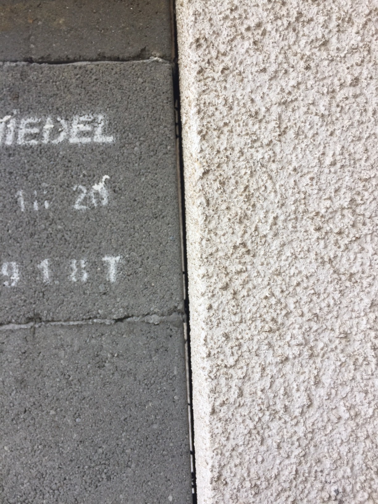

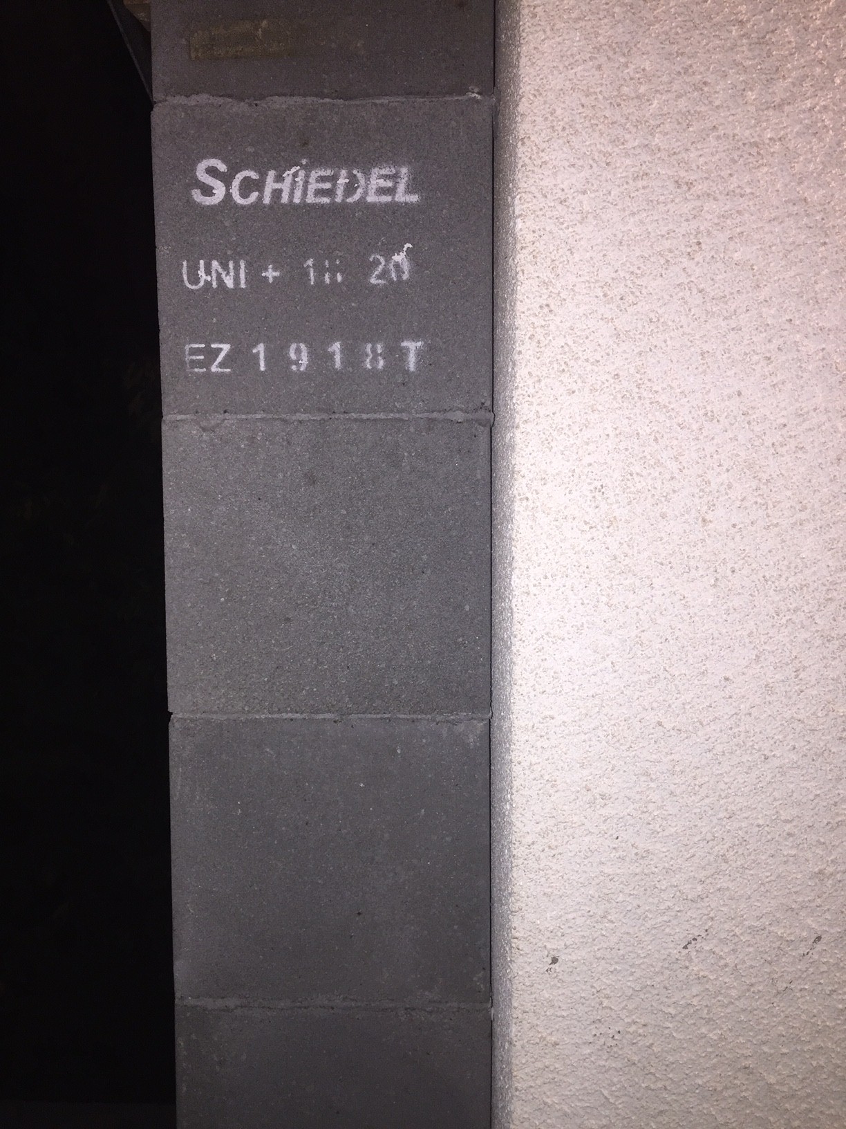

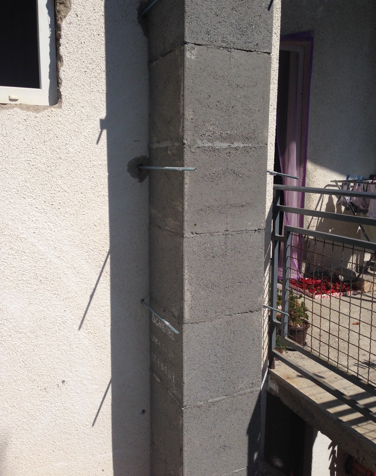

zdravo svima zidao sam
#168
beckhamsv
beckhamsv's picture
Registrovan dana: 24/01/2016
zdravo svima
zidao sam dimljak schiadel klasik set od 9 m - ozidan je na visini 8.33m
zidao sam ga iz kotlare, prolaz kroz ostavljeni otvor na ploci kotlare, i navise do krova
sve je to zidano uz kucu...strana bloka nije lepljena malterom za kucu
u blokovima u onim rupama nije stavljano nikakvo gvoznje, sipke
zidano je blok na blok, unutra vuna i cevka keramika i tako do vrha
sve zidano pod libelu, sve izgledalo lepo..
kad juce primetim da se blokovi od ploce kotlare pa prema vrhu poceli da se odvajaju od zida - a bili su priljubljeni i nije bilo prostora
da napomenem dimljak nigde nije ankerisan niti pricvrcivan
zasto se to desilo.. da li od same tezine, ili sta vec?
ako moze neki predlog sta i kako da ga ankerisem i pricvrsim?

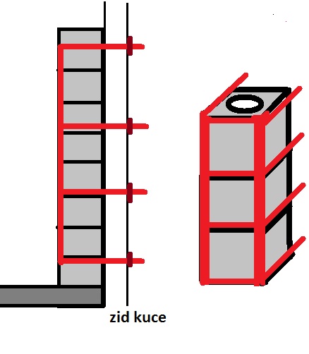

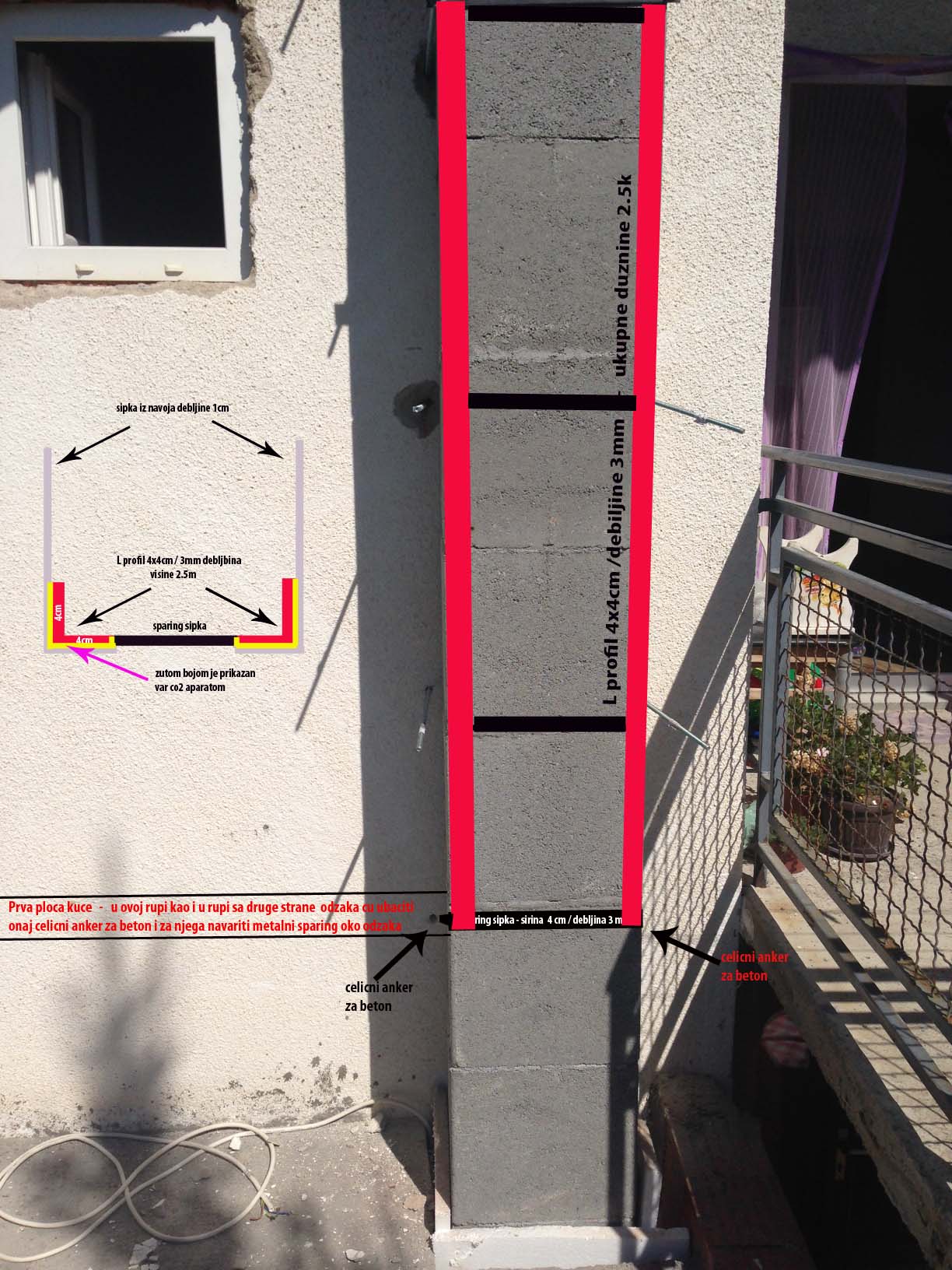

ja sam mislio to da uradim kao na trecoj slici sto sam skicirao -
na ivicama blokova bi stavio sipku L-profil 2m duzine
na nekih 4 mesta bi navario sipku iz navoja pa kroz zid - tamo mi je spajz
i otuda da zategnem -da mu ne dozvolim da polazi vise i da ga ucvrisim

Tue, 18/09/2018 - 09:03
Ne sme dimnjak da bude
#169
Ne sme dimnjak da bude slobodne visine veće od 1.5m a da nije pridržan. Tu ideju sa ojačanjem profilima je Astrea izveo uspešno odavno. Postoje i detaljne slike ojačanja na temi ''statika dimnjaka''.

Možda bih i ja razmišljao da
#171
Astrea
Astrea's picture
Možda bih i ja razmišljao da ne treba nikakvo ojačanje da nije bilo zemljotresa iz 2010 u Kraljevu. Posle tog iskustva pročitao sam sva 'sitna slova' koje je Schiedel dao bilo kod nas bilo u drugim zemljama i zaključio da su ti njihovi 'otvori za statičku sigurnost u plaštovima dimnjaka' bez nekog većeg značaja u slučaju potresa a možda čak i kod vetrova orkanskog intenziteta. Baš je hrabro izvesti dimnjak od oreko 8 metara bez ojačanja.
Smatram da dimnjak mora da bude ukrućen čitavom visinom a ne samo 2 m i da ukrućenje mora da ide iz temelja.

da
#172
Da na to sam mislio. SAmo ne morate dijagonale toliko koso da stavljate...
beckhamsv wrote:
ja sam mislio to da uradim kao na trecoj slici sto sam skicirao - na ivicama blokova bi stavio sipku L-profil 2m duzinena nekih 4 mesta bi navario sipku iz navoja pa kroz zid - tamo mi je spajz i otuda da zategnem -da mu ne dozvolim da polazi vise i da ga ucvrisim
Sad kad je sve gotovo jedino ovako kao što ste napisali možete da dimnjak pričvrstite za ostatak kuće. Generalno nije preporučivo da se to ankeruje u zidani zid. Povoljnike je kad se dimnjak hvata za međuspratne konstrukcije i AB elemente. Na primer taj kalkanski zid je trebao da se završi AB serklažom pa da u njega malo ozboljnije ankerujete slobodni prepust dimnjaka.

Zamisao za rešetku sam dobio
#173
Astrea
Astrea's picture
Zamisao za rešetku sam dobio od dalekovodnih stubova a samo rešenje sa uglovima i merama su mi dali upravo u firmi koja se bavi izradom stubova. Inače, kako Histerizis već i zna, upravo ovih dana treba da napravim još jedan dimnjak koji će biti nešto niži i manjeg prečnika (oko 7.5 metara i 140 mm promera) i biće ponovo opisa i slika radova.

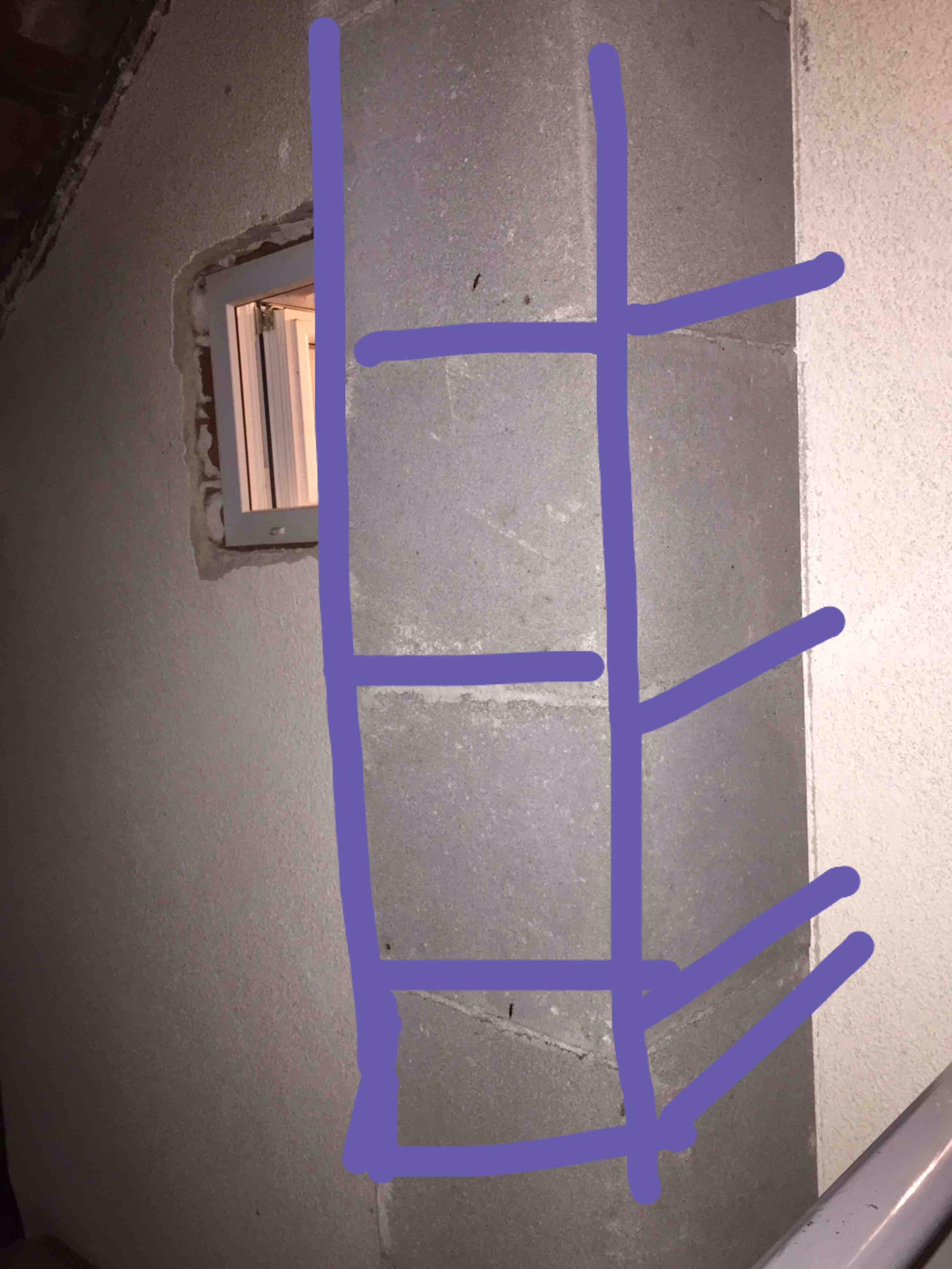

ovako nesto
#174
beckhamsv
beckhamsv's picture
Histerezis wrote:
Generalno nije preporučivo da se to ankeruje u zidani zid. .
nisam ja mislio da ankerism u ciglu...vec da onom sipkom iz navoja prodjem kroz ciglu i tamo unutra da stegnem
a dole u prvu plocu da ankerisem i obsijem sipkom isto tako i u vrhu
ovako nesto, skicirao sam valjda ce pomoci

Ma znam na šta ste mislili...
#175
Ma znam na šta ste mislili... Polazim ja na posao pre desetak godina i pitaju mene komšije jel nije problem da majstori kod mene u dvorište postave merdevine da bi okačili bojler kod njih na spratu jer im već tri puta bojler pada... Vratim se sa posla a na komšiskoj fasadi ''cirkus''... Šalu na stranu trenutno je jedino rešenje da uradite kao što ste zamislili. Znači L profili, šipke kroz zid, navoj, podložne pločice i to je to.

Čudi me da niko nije
#176
Čudi me da niko nije predpostavio šta se dešava . Dakle ako je već dimnjak "krenuo " ostaje samo nada da i same unutrašnje cevi nisu isto "krenule " . Ako jesu dzaba i aknkerisanja i natezanja . Pogotovo ako je zidado šamotnim brašnom i" staklenom vodom". Upotreba navojnih šipki pogotovo onih negarantovanog kvaliteta je jalov posao . Dzaba i velikog prečnika jer će neminovno doći do istegnuća i same šipke ali i navoja . Iako deluje da jednostavan posao , to ipak nije baš tako , kod malih L profila radijus na unutrašnjioj strani je manji nego kod većih profila . Pa bi mozda najbolje bilo napraviti L profil od dva flaha i zavarivanjem . Postupak gde treba da se utegne oveća zidana konsturkcija je takav da se lako napravi greška , pogotovo što može doći do loma unutrašnje cevi a to je već popriličan problem . Moja preporuka bi bila da se cela konstrukcija pravi iz manjih sekcija na licu mesta i d se sve spaja zavrivanjem , a nikako da se podže recimo sekcija od 4 metra koja lako može da "povuče " i dimnjak i sama sebe pa eto belaja . Zatezanje navojnih šipki (brezona )treba da bude postepeno i ravnomerno i nikako silom preko granice nosivosti same šipke . I nikako nemojte navojne šipke da zavarujete za konstrukciju već neka imaju svoja ležišta od L profila i sa ne strane navojne šipke da budu matice . Navojna šipka min M14 i to u "kvalitetu "
Ilustracije radi momenat pritezanja za M14 u "znj" kvalietu je 46 Nm a za kvalietet "10,9 " je 200 Nm iliti po starom " 4 kile " nasparam "20 kila "

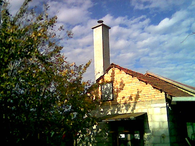

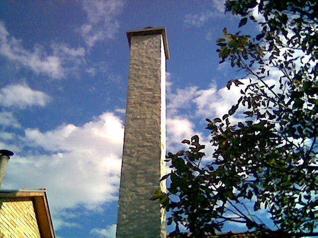

sad već davne 2006-te sam
#177
gile960
gile960's picture
Registrovan dana: 05/03/2014
sad već davne 2006-te sam kumu ozidao šidelov dimnjak koji i danas u sreći i veselju koristi, nigde nije ankerisan ali je kod nas u vojvodini običaj da se takav odžak obzida na pola cigle, bez obzira da li je uz objekat ili nije, pa sam tako i uradio. temelj je metar kubni, visina nešto preko 8 metara a oko 3 metra je naslonjen na radionicu, odatle je slobodan kao ptica a do danas nije mrdnuo nigde, evo i koja slika, ne mogu sve da nađem, korišćeno je šamotno brašno i staklena voda u spajanju unutrešnjih elemenata. kod nas u kuli i bližoj okolini ja nisam video nijedan šidel ili "šidel" koji nije obzidan i izmalterisan ili tercovan kao na slikama, znam da ti ovo ne pomaže sada ali je moglo pre zidanja. kapa je u međuvremenu izgorela i sad se koristi bez nje i nema problemma.

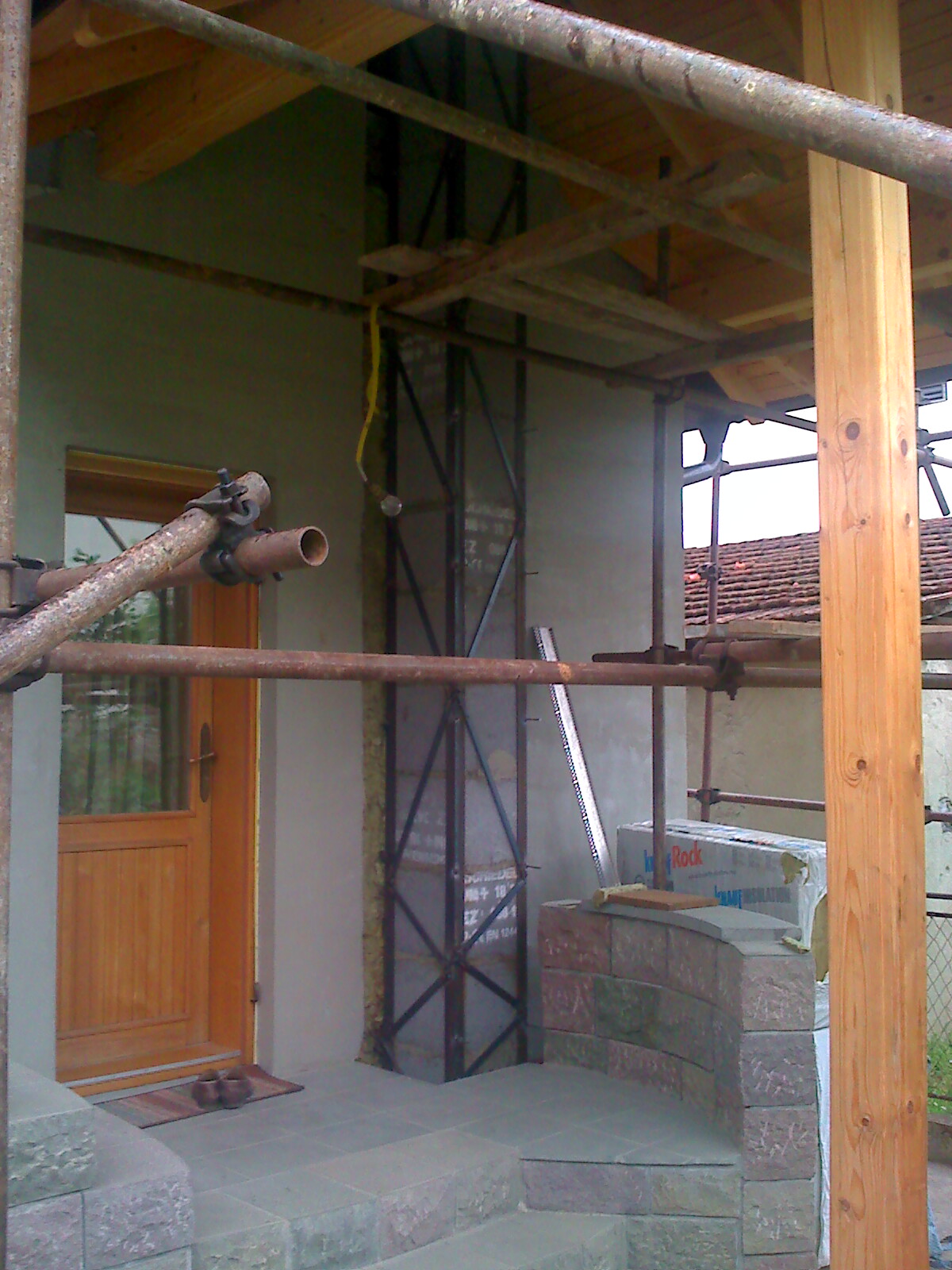

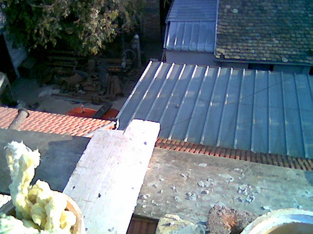

Wed, 19/09/2018 - 13:20
Na slici broj 1 se vide dve
#178
Astrea
Astrea's picture
Na slici broj 1 se vide dve cevi - jedna, malo napunjena vunom, u levom kraju slike i druga u desnom krfaju slike. Ne vidim dobro koja viri iz dimnjaka u gradnji?

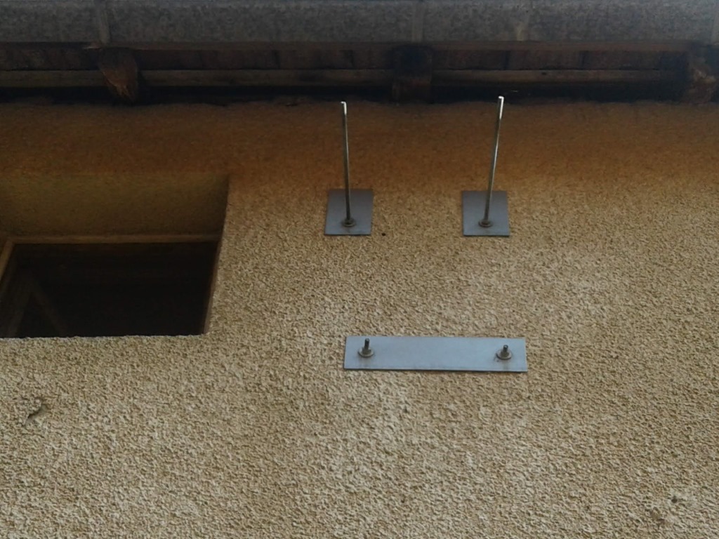

ovako nesto
#179
beckhamsv
beckhamsv's picture
Pogotovo ako je zidado šamotnim brašnom i" staklenom vodom". . Dzaba i velikog prečnika jer će neminovno doći do istegnuća i same šipke ali i navoja. pogotovo što može doći do loma unutrašnje cevi a to je već popriličan problem . . Zatezanje navojnih šipki (brezona )treba da bude postepeno i ravnomerno i nikako silom preko granice nosivosti same šipke . I nikako nemojte navojne šipke da zavarujete za konstrukciju već neka imaju svoja ležišta od L profila i sa ne strane navojne šipke da budu matice .
kolega @trezoer
unutrasnje cevi nisu lepljene samotnim brasnom i staklenom vodom....vec sam ih lepio onim vatrostalnim lepkom sto je dosao u kompletu sa sidel dimljakom
kako moze doci do pucanja unutrasnjih cevi? odzak se malo odvojio kao sto sam rekao od ploce kotlare pa navise prema vrhu i to postepeno dole manje pri vrhu nesto vise nekih 0.5cm- mozda najvise 1cm - a i samo malterisanje pri vrhu se vidi da nije u libeli pa daje utisak da je to mnogo vise..
kad je zidano svi blokovi su bili uz zid kuce..ali od samog tereta i visine on je sam napravio naleganje i tako pokazalo
zasto mislis da ove sipke iz navoja debljine 1cm nisu dovoljne kako moze doci do istegnuca..i zasto nije dobro da ih varim za konstrukciju L profila?( pogledaj sliku sto sam napravio skicu)
stavljam L profil 4x4cm debljine 3mm
sipku iz navoja cu saviti u prav ugao L tako da kad se vari na L profil sipke zavarim na obe strane
oba L proflia koji nalezu na ivicu blokova cu spojiti i zavariti metalnim sparingom (kako li sve cec zove) da ih povezem
a sa unutrasnje strane u spajzu cu takodje staviti sparing kroz koji ce proci sipke i zategnuti maticama i sajbnama - naravno dokle moze..necu preterivati da izgubi lozu ili da pukne i naravno se postepeno
sve je spremno...cekam da dodje majstor da mi izvari sipke i kad sve bude gotovo postavicu vam slike

Wed, 19/09/2018 - 13:30
Leva cev sa vunom stoji na
#180
Leva cev sa vunom stoji na fosnama od skele. Desna je u plaštu od "šljako" betona (vidi se da je crvenkast blok plašta) i krajičak žute opeke od obzida.
Beckhamsy, bez brige držace to kako ste zamislili jer taj segment dole nije najoptereććeniji. Gore na mestu gde će dimnjak postati slobodan iznad krova tu obratite više pažnje.
