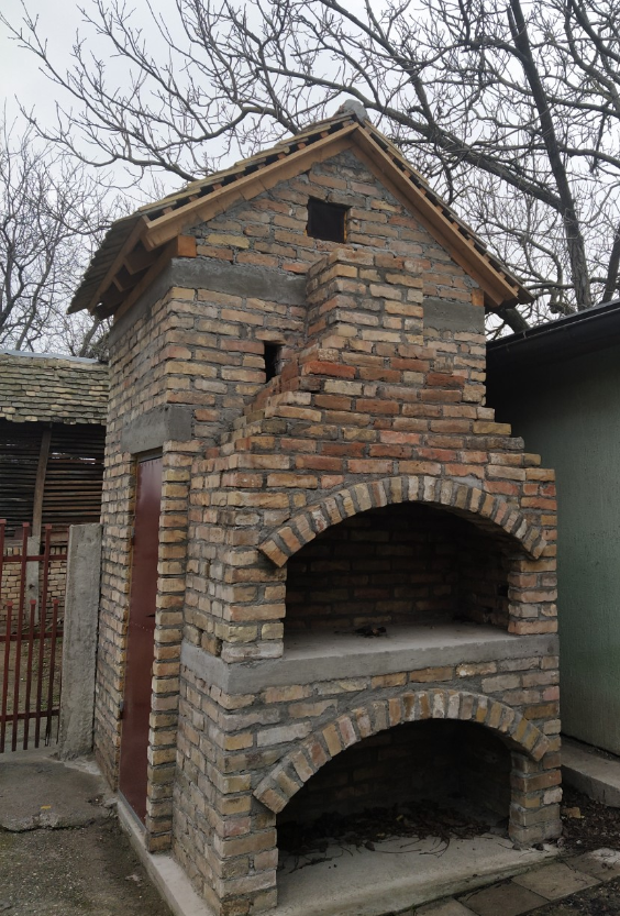

Potreban mi je vas savet. Imam zidan rostilj u dvoristu, ali pre svega zbog neiskustva dimnjak nije dovoljno visok i sad ne vuce dim bas dobro. Videcete na slici da je ispod krova. Da li bi ovde pomoglo ukoliko samo na njega postavim onu rotirajucu ventilacionu kapu dimnjaka ili mora svakako da se dozida dimnjak da predje vrh krova? Cak i ukoliko bih stavio tu ventilacionu kapu, visina svakako ne bi prelazila najvisu tacku krova, pa nisam siguran sa li bi to moglo i koliko je ta kapa efikasna.
Unapred hvala na odgovoru.

Kapa nece pomoci. Izidaj ga jos u visinu.
Висина димњака треба да буде виша од крова пушнице за једно пола метра и онда ће да ради како треба.
tihi2
tihi2's picture
Registrovan dana: 02/05/2009
Ovako em ne vuče dobro em će strašno izčađaviti zid a to baš ružno izgleda.

boleeve
boleeve's picture
Ako izida jos, zatvorice promaju u pusnici
То је најмањи проблем, може да отвори отворе са стране.

Produzi dimnjak nekim sulundarom, ako ne zelis da zidas

Tek to ne bi valjalo, nikako ... ali baš nikako!
