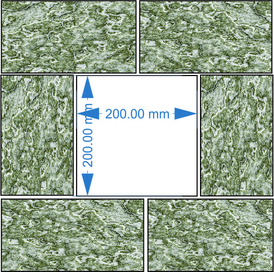

Fri, 14/02/2014 - 21:02
20x20
#97
Kudi
Kudi's picture
Registrovan dana: 20/06/2013
I dalje verujem da neko ovde vec neko zna, moze li mi reci, a evo da suzim i izbor i da pitanje postavim konkretno, da li postoji dimnjak od opeke sa dimovodnim otvorom od 20x20? Kazite mi i kako posloziti cigle da se takav otvor dobije. Nije bitno da li je zid dimnjaka 25 ili 12. Verovatno je poznato ali da napomenem da se za dimnjak ne sme koristiti opeka manja od ''polutke''.

Ovako ispada da od cigle
#99
Kudi
Kudi's picture
Ovako ispada da od cigle treba ''odbiti'' po 5cm i da se od takvih cigala sazida... A kako je tako nesto dobiti i zidati, i koliko bi bilo problematicno to je pitanje

Pa zato sto je idealan
#104
Kudi
Kudi's picture
Pa zato sto je idealan dimnjak okruglog otvora, a kravdratni otvor je priblizniji krugu od pravougaonog po mom misljenju. Postoji klapna ali je ipak najbolje kada je dimnjak taman. 25x14 ne bih iz razloga sto je pravougaoni, a 25x25 sa visinom od 12m mozda bi i celo drvo da izvukao kroz dimnjak Laughing out loud
