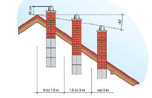

@AstreaŽeljezni dimnjak može
#217
pzec
pzec's picture
Registrovan dana: 10/01/2019
@Astrea
Željezni dimnjak može biti od čeličnih cijevi.
Tablice postoje pa ih prilažem da ne bude da pišem odoka.

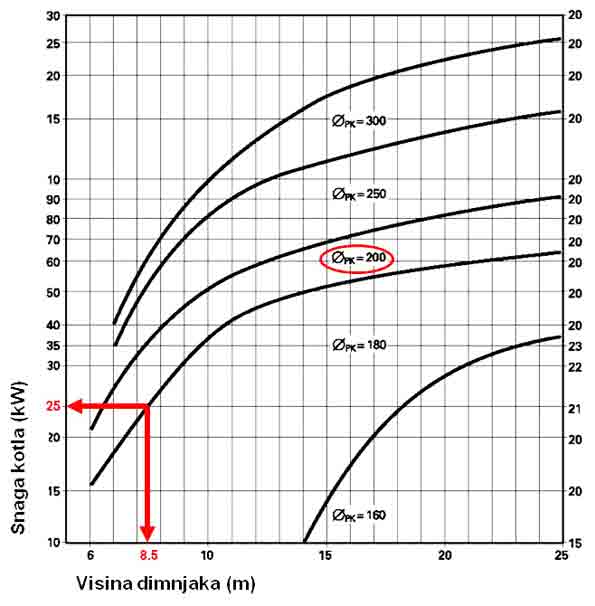

Taj dijagram se drastično
#218
Astrea
Astrea's picture
Taj dijagram se drastično razlikuje od onog koga mi ovde primenjujemo a i ne samo ovde. Postavljač dijagrama koga si ti koristio je čak rekao da je to dijagram za pirolitičke kotlove što je tek dvostruka greška, ali o tome neki drugi put. Dovoljno je za sada reći da se pri dimenzionisanju dimnjaka ne uzima u obzir da li je kotao trajnožareći ili pirolitički.
Da si hteo da gledaš - post 53 upravo na ovoj temi i na ovom Forumu a evo da ponovo okačim isti dijagram.
http://www.samsvojmajstor.com/portal/sites/default/files/dimenzionisanje...
Što se tiče udaljenosti i visine dimnjaka od slemena krova nisam to ništa spominjao.
Kažeš da gvozdeni/željezni dimnjak može biti od čeličnih cevi. Je li čelik gvožđe/željezo? Od kog čelika, kog kvaliteta, koje oznake?
Čovek može da radi kako želi sve dok to što radi radi isključivo za sebe ali ako želi da nekom drugom pokaže onda ipak mora da pokaže malo odgovornosti i znanja.

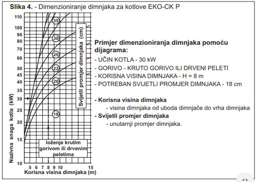

EKO-CK-P tehničke upute.
#222
pzec
pzec's picture
Astrea wrote:
Ima mnogo, isuviše mnogo ljudi koji smatraju da neko želi, treba a i mora da im uvek iznova odgovori na svako postavljeno pitanje iako se upravo takvi odgovori nalaze u ranijim postovima, pa makar i unazad nekoliko godina. Saglasan jesam da ne mogu mnogi ljudi, možda čak i većina, da uvek drže na vrhu svog pamćenja ali upravo zato postoje pretrage ... Ručne ili automatske, zar ne? Repetio mater studiorum est ... Tako rekoše davno a upravo u ovakvom slučaju ...
Iako nisam mašinac/strojar dobro sam se pomučio pre par meseci (sve je detaljno opisano i uslikano u postu 204 takođe ove teme i na ovom Forumu) da utvrdim, proučim a odmah potom i kupim čelik upravo odgovarajućeg kvaliteta i jasno definisane oznake kvaliteta. A sve to sam uradio iako nisam ni proizvođač a još manje ni izvođač dimnjaka i dimnjačkih radova, već samo običan kupac i korisnik i želim najbolje za moje pare.
Nije mi cilj da bilo koga dezavuišem, omalovažim ili slično već samo da malo pomognem da i još neko dobije najviše za svoj novac.
Proizvođač kotla u svojim uputama daje druge podatke od mojih i tvojih.
Veća rupa za 2 cm ako je baš potrebno može se smanjiti različitim postupcima, manja rupa se ne može proširiti tako jednostavno.
Kod nas nije pravilo da se čelični dimnjak radi kao SSM, postoje gotovi elementi koji se kupuju i slažu ili ih montira netko tko je ovlašten za isto. To ima svoje prednosti kod dimnjačara i osiguravajućih kuća, kad se desi štetni slučaj traže dokaz da je dimnjak izveden po pravilima struke. To znači račun i certifikat.
Nisam tek tako napisao kako si odgovorio "Paušalno reći '20 cm prečnika metalna cev' je, blago rečeno, neozbiljno!", moglo je i drugačije kao," to nije dobro, po izračunima koji se koriste kod nas ..." to bi bila tolerantna rasprava.

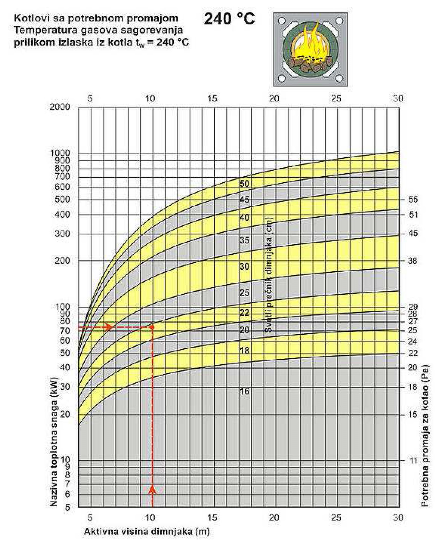

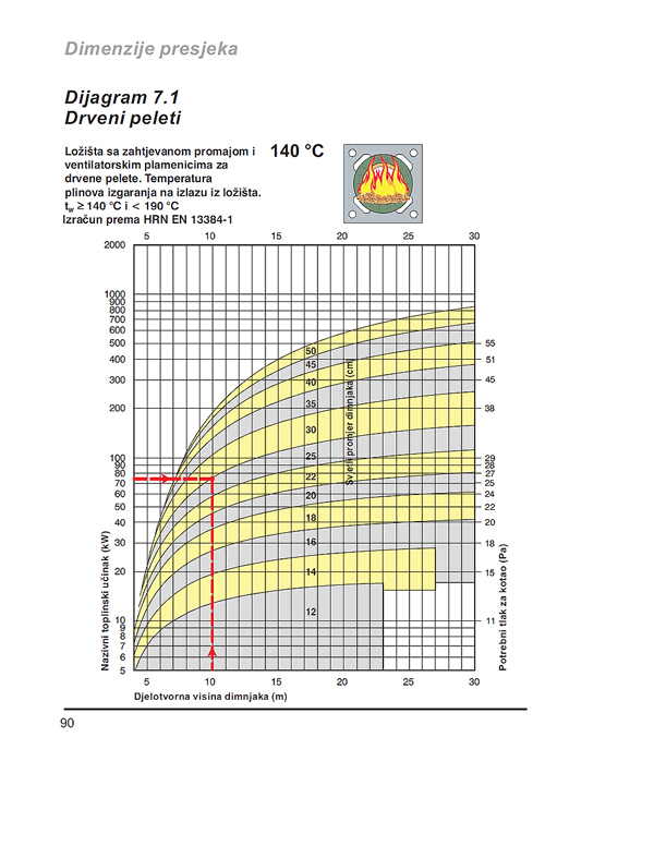

Hvala Astrea!
Kada sam mislio na različite dijagrame mislio sam na to da proizvođači dimnjaka preporučuje jedno, a proizvođači kotlova drugo.
Recimo ovaj diagram u prilogu je mislim preporučio Schiedel i na osnovu njega bi recimo meni trebao fi 200 (aktivna visina 7 m, kotao 30 kw).
Međutim, kada sam kontaktirao proizvođeče kotlova i pogledao njihova uputsva, većina mi preporučuje fi 160, uz određen broj, blago rečeno, neozbiljnih komentara tipa "ma koji god da stavim bit će dobro jer kotao ima svoj ventilator" Smile
Zbog toga bi zamolio, prije svega tebe Astrea, da daš svoj prijedlog, odnosno koji promjer bi ti stavio?
Thu, 21/03/2019 - 14:50
Zavisi od temperature dimnih
#231
Astrea
Astrea's picture
Zavisi od temperature dimnih gasova - ako je pouzdano da će temperatura izlaznih gasova da bude između 140-190 stepeni onda neka dimnjak bude 7.5-8 m i 180 mm, a ako je temperatura iznad 190 stepeni onda je i 7 m dovoljno za 180 mm. U praksi, teško će da se postigne da temperatura bude ispod 170 stepeni -mali broj gorionika podržava takav režim i još manji broj kotlova a i kada se sklope prethodna dva uslova (gorionik+kotao) treba i da pelet bude konstantno identičnog kvaliteta a posle dolazi šlag na tortu - da stepen zaprljanja dimnjaka i dimovodnih kanala bude takav da ne utiče na parametre podešenosti gorionika odnosno u prevodu na poznati jezik je da sve bude uvek idealno. Da li je to praktično moguće?
Thu, 21/03/2019 - 15:13
