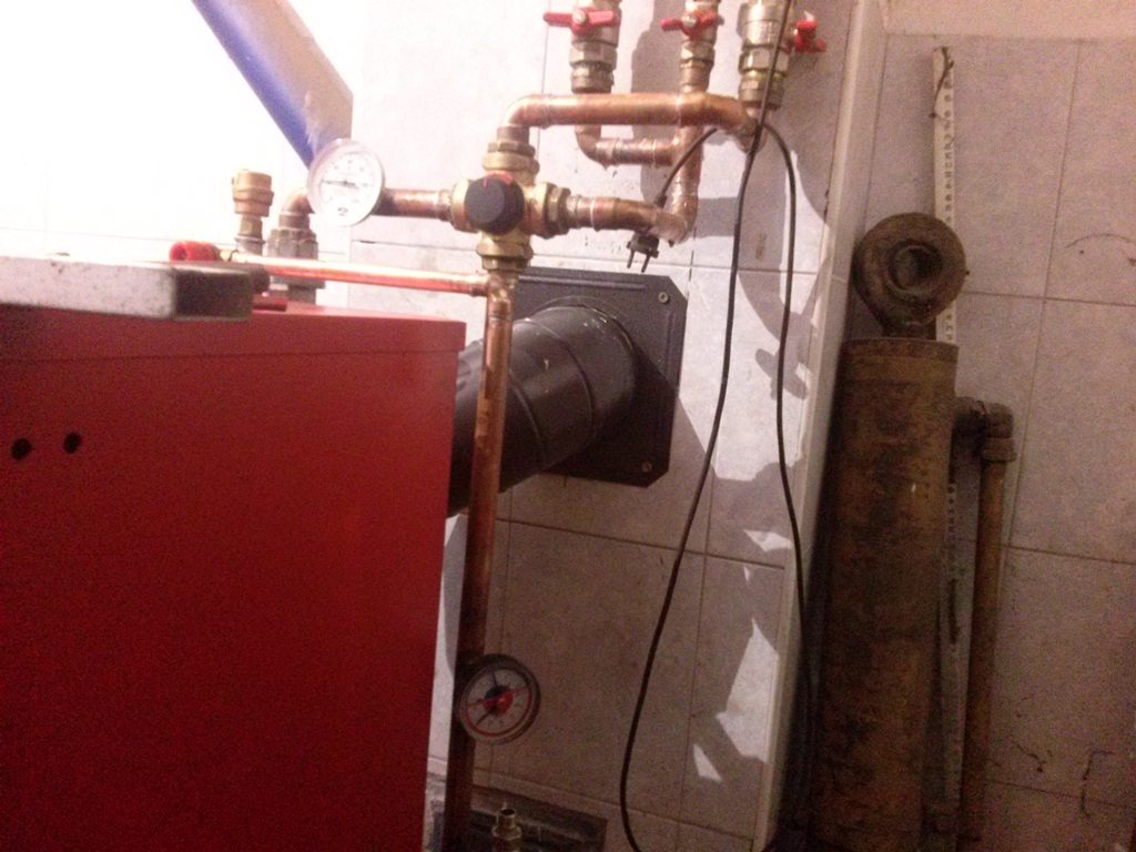

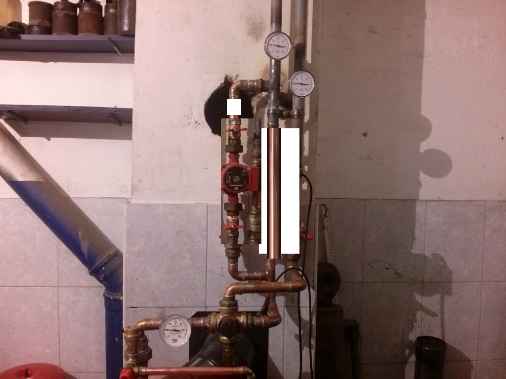

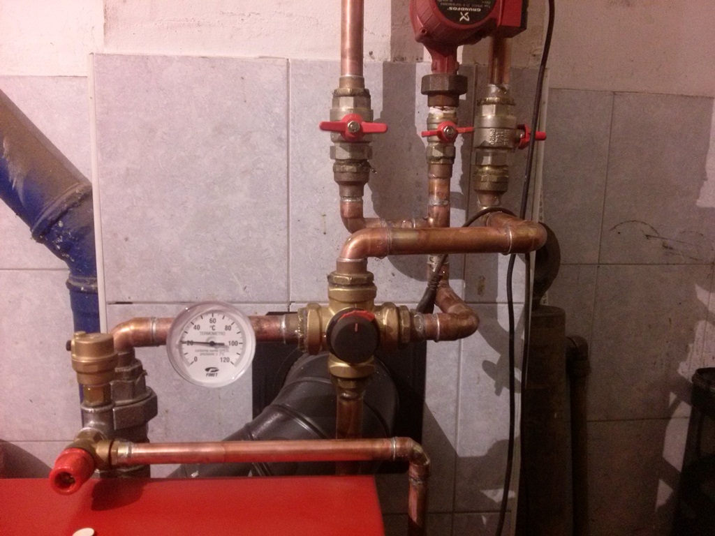

Evo kako su ugradili kod mene cetvorokraki ventil
Sat, 05/07/2014 - 13:48
četvorokraki je ok , al
#35
četvorokraki je ok , al bajpas ...ako je već pumpa namontirana na povratni vod , onda bi trebalo da stoji na levoj cevi (na slici) a ne na srednjoj ,tj na bajpasu a ne na povratnom vodu od radijatora
Sat, 05/07/2014 - 13:14
g
#36
Zeljko011
Zeljko011's picture
Registrovan dana: 18/04/2014
boree wrote:
četvorokraki je ok , al bajpas ... pumpa bi trebalo da stoji na levoj cevi a ne na srednjoj , na bajpasu a ne na povratnom vodu
A hoce li to tako da radi kako jeste sad?
Sat, 05/07/2014 - 13:22
Radiće , nego čisto zbog onog
#37
Radiće , nego čisto zbog onog "ne daj bože" nestane struja, tebi napakovano ogrevom pa kad otvoriš ventile da imaš prirodnu cirkulaciju voda ide kroz bajpas a ne ravno uvis , ništa strašno , al običaj (pravilo) je da bi tamo trebala pumpa. Bajdvej što su ti ventili svi zatvoreni ?

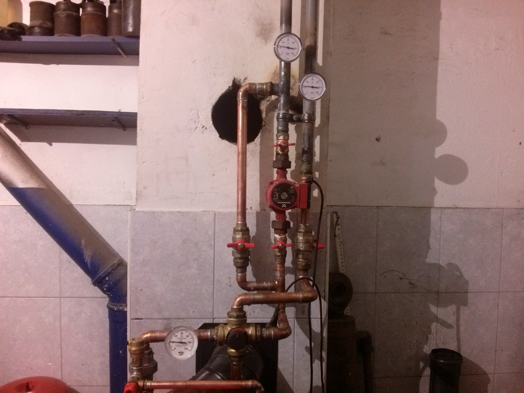

Sat, 05/07/2014 - 13:45
ovako bi trebalo da izgleda :
#40
Sat, 05/07/2014 - 17:59
U pravu je boree, bajpas je
#41
Grejac
Grejac's picture
Registrovan dana: 12/02/2010
U pravu je boree, bajpas je prava cev sa ventilom i holenderom. Da bi gravitaciono imalo sto manje otpora. Druga mana je sto na mesnom ventilu nigde nema holendera. Veze nisu razdvojive. U slucaju kljucanja ili ostecenja zaptivnog materijala, jedino resenje je secenje i ponovno lemljenje. Okacicu kasnije kako to izgleda.

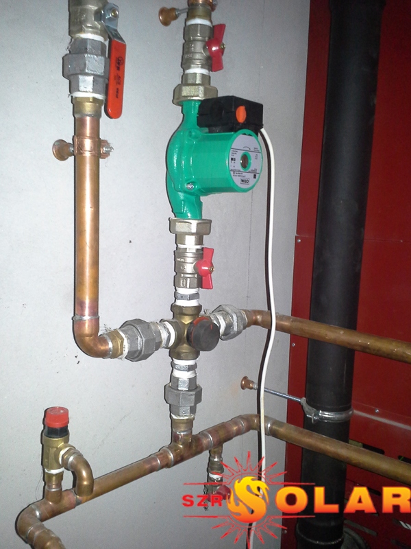

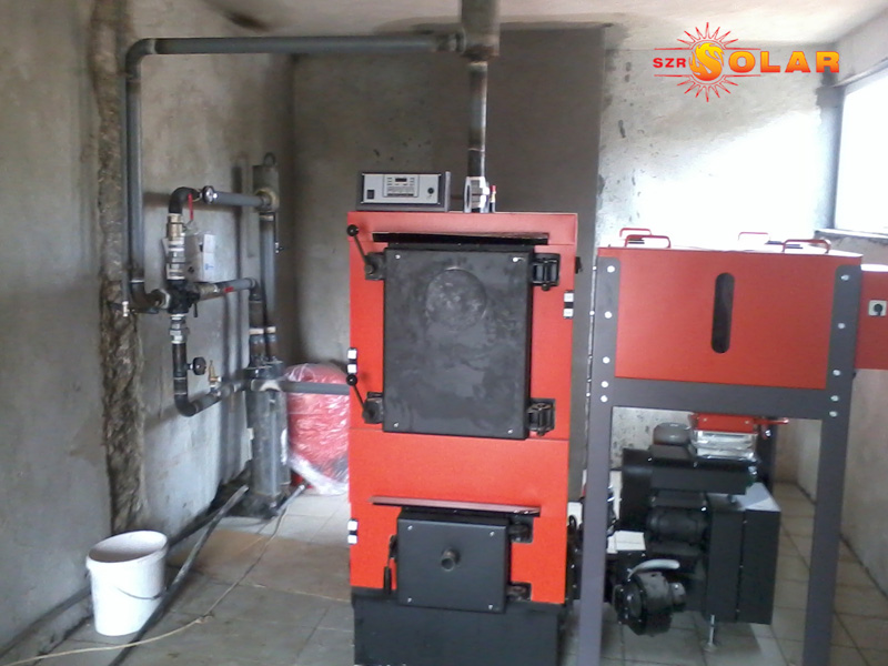

Evo slike kotla od 120 KW na
#45
Grejac
Grejac's picture
Evo slike kotla od 120 KW na pelet Radijator Kraljevo TKAN 120 . Kotao je udaljen od podstanice jedno 50 m. Cevi kroz zemlju su predizolovani sistem ø 88.9mm. Da skrenem paznju na cetvorokraki mesni ventil Caleffi od 2" koji je na ovoj slici levo i koji je kasnije "motorizovan". Kotao se u toku grejne sezone ne ne gasi, nego automatika odredjuje koliko ce mesni biti otvoren.
Na drugoj slici je isto kotao na pelet. 12 KW Termomont Toby 12 B. Isto ugradjen mesni ventil (ESBE rucni od DN 25)
Najveci mesni ventil sto sam ugradio je DN 200 i on je isao na kotao od 4MW na ugljenu prasinu.

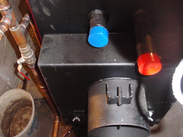

Grejac Molim za pomoc u vezi
#54
ventil
ventil's picture
Registrovan dana: 06/02/2014
Grejac
Molim za pomoc u vezi nacina na koji se prikljucuje termicki izolator,juce mi je stigla pec na cvrsto gorivo marke Termoflux Jajce od 20 KW,Iza peci se nalazi prikljucak za termicki izolator tj.jedna cijev sa unutrasnjim navojem od 1 cola na kojoj je bila crvena kapa i jedna ista takva samo nesto kraca mozda nekih 5 cm i na njoj je plava kapica.Pretpostavljam da na plavu ide izolator a na crvenu njegova sonda?
ventil
Wed, 09/07/2014 - 22:22

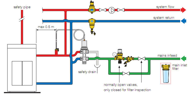

Moras prvo da mi objasnis sta
#55
Grejac
Grejac's picture

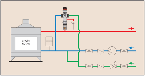

Moras prvo da mi objasnis sta je termicki izolator? Ako mislis na ventil termiockog osiguranja to imas u svakom katalogu tj. tehnickom uputstvu za kotao.
Imas vise tipova. sa oticanjem ( koji se koristi kad kotao ima ugradjen spiralni izmenjivac)
i ventil sa oticanjem i automatskim dopunjavanjem sistema. To je kada kotao nema ugradjenu spiralu vec se ventil povezije odmah na kotao ili cevni vod do kotla/

Grejac E bas to u uputstvu
#56
ventil
ventil's picture
Grejac
E bas to u uputstvu pise sigurnosni izmjenjivac topline ali je tako lose objasnjeno da je to katastrofa i pise doslovno ovako da se u dovod ispred termostatskog ventila treba ugraditi jedan filter zbog necistoca koje mogu u slucaju aktiviranja ventila ostaviti ventil u otvorenom polozaju.
ventil

To je ventil termickog
#57
Grejac
Grejac's picture
To je ventil termickog osiguranja po principu oticanja. Npr Caleffi 543. On se koristi kada kotao ima ugradjenu spiralu.
Thu, 10/07/2014 - 19:15
Ok ali kako da izvrsim
#58
ventil
ventil's picture
Ok ali kako da izvrsim prikljucak,jel se taj ventil termickog osiguranja postavlja na hladni vod a onaj dio na na fleksibilnoj zici na topli vod?
ventil
Thu, 10/07/2014 - 19:36
Pazi ne mogu da nadjem
#59
Grejac
Grejac's picture
Pazi ne mogu da nadjem tehnicko uputstvo za tvoj kotao. Kazem ti ako nema ugradjenu bakarnu spiralu na tim priključcima onda moras da uzmes dvocevni ventil termickog osiguranja.
Ako mozes slikaj te zadnje prikljucke, sve sto ima...i onda ti tek mogu reci koji je ventil potreban i da ti prikacim semu povezivanja,

Ok hvala ,slikat cu pa cu
#60
ventil
ventil's picture
Ok hvala ,slikat cu pa cu prikacit ovdje
ventil

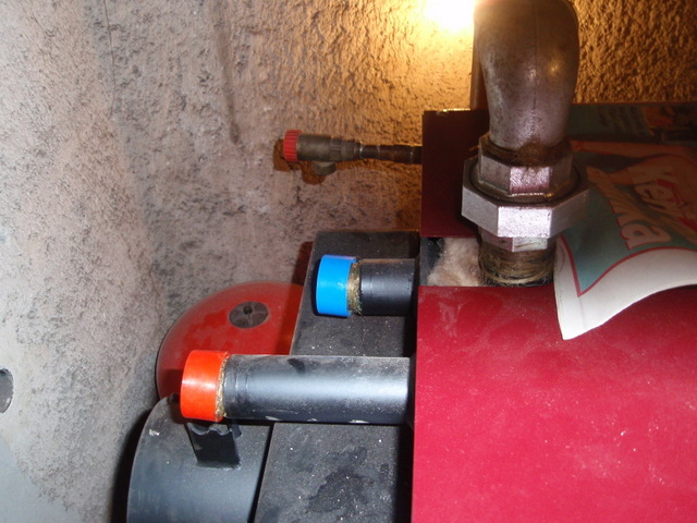

Grejac Ovako to izgleda u
#61
ventil
ventil's picture
Grejac
Ovako to izgleda u uputstvu su samo napisali da su ove cijevi za termicki ventil ili otvorenu ekspanzionu posudu,kod mene je zatvoreni sistem,u uputstvu nije naglaseno da posjeduje spiralu za hladjenje kotla.
ventil
  • 9
