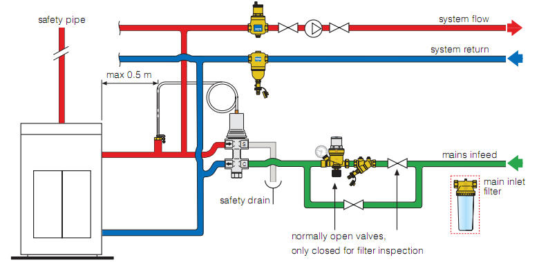

To su izvodi za otvoreni sistem. Posuda na tavanu. Ako nisi napunio sistem, a da jesi...tu bi izlazila voda. Tebi je potreban ventil TO sa automatskim dopunjavanjem.Npr Caleffi 544. Kosta lepo. Red velicine preko 100 evrica. Evo ti seme

Hvala grejac vidjet cu neku

Hvala grejac vidjet cu neku alternativu 100 evrica je fina suma...
