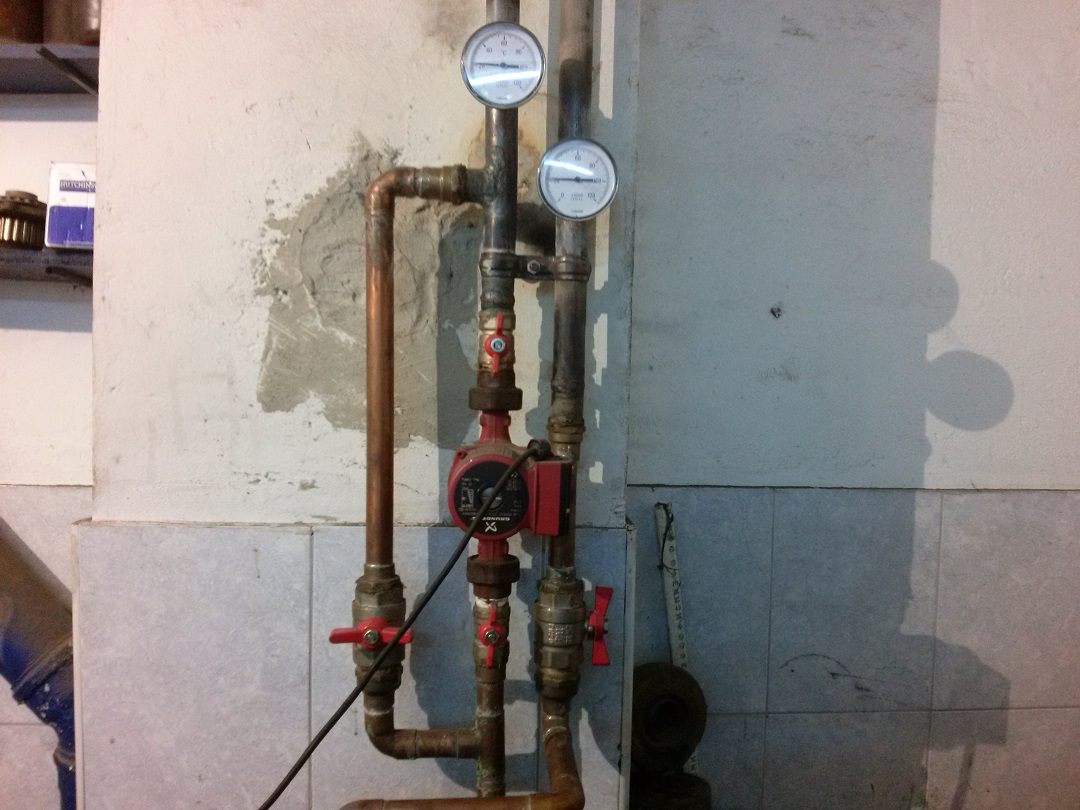

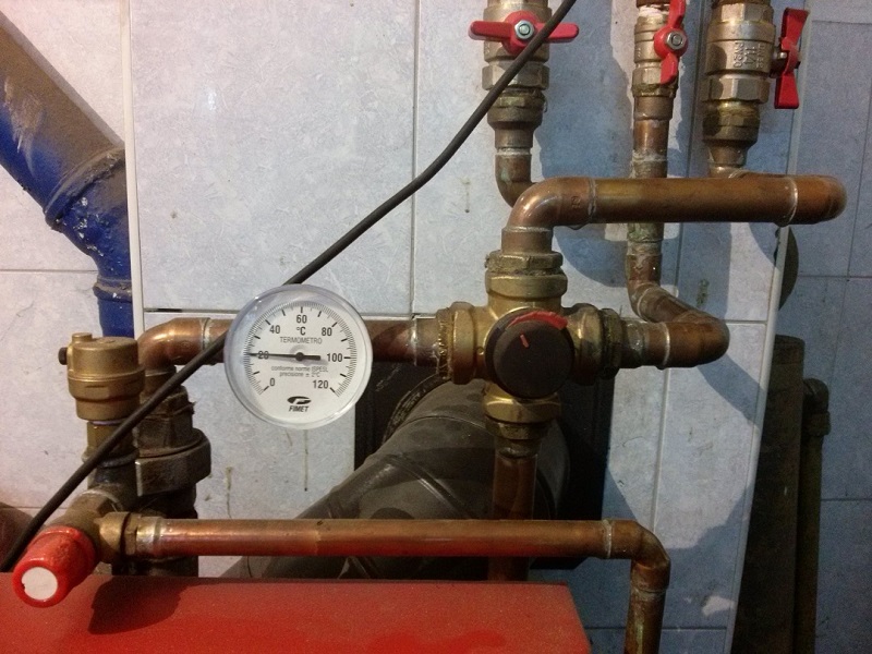

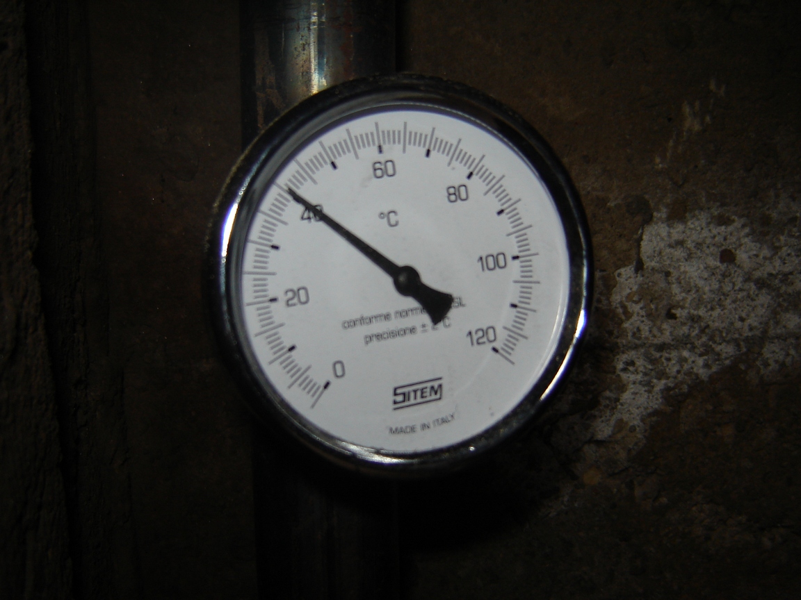

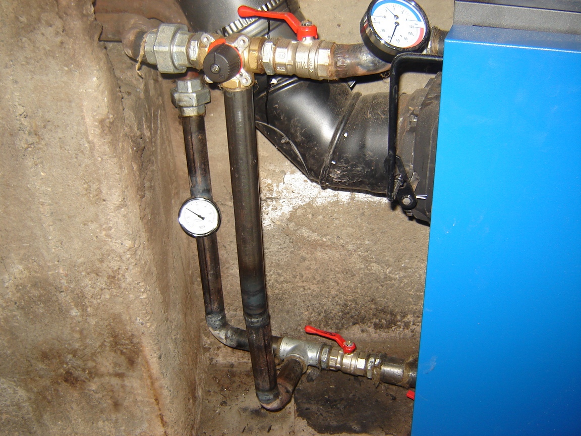

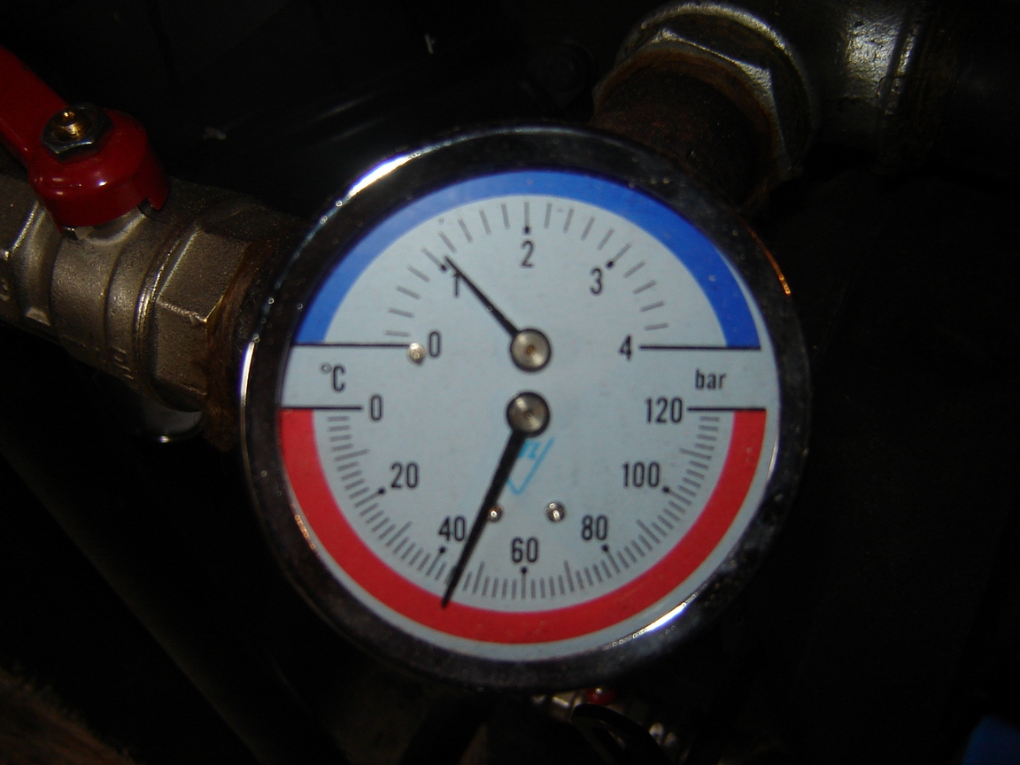

Evo slike
Kad je kotao u radu na prvom termometru pokazuje 70C,na drugoj slici na desnom ka kuci voda je na 50C a na levom povratnom 45C,na temometru koji je na cetvrtoj slici je 40C povrat jedino poraste kad odvrnem mesni ventil do kraja

da teoretski ta teperatura ulaza u kotao moze biti manja od povratne iz radijatora ali samo ako imas ugradjene termo glave na radijatorima -otprilike ovako - otvorenost mesnog je naprimer da mesa 10 posto povratne vode a tebi termo glave smanje protok na 10 posto sto znaci da sva voda u krugu radijatora ide u krug tj nista neide kroz kotao-posto nema cirkulacije kroz kotao cev ulaz u kotao se hladi i moze otici na temperaturu prostora-mislim da je to teze postici da ti je pumpa na potisu

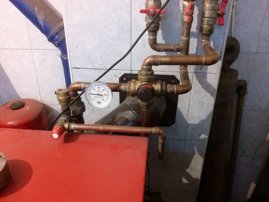

Meni je konstantno povracaj na 40c kad je mesni postavljen na prvoj cetvrtini bez obzira dali je u kotlu 60 ili 80c tek kad otvorim mesni ventil na 75% tad pocinje da raste temperatura povratnog voda,mozda je glupo pitanje jel moze mozda da se taj mesni ventil postavi pogresno da ne kazem naopako??Jer vidim da na njemu postoje neke oznake slikacu ih veceras

zeljko -jako tesko je pogresiti na cetvorokrakom mesnom -najgore sto moze da se desi je da se namontira kontra pa da ti skala otvorenosti bude kontra ali to nebi bio veliki problem -jedno pitanje za tebe -ovaj tvoj povrat u kotao -dali je ta cev od mesnog do kotla isti precnik ili je do kotla manji -slika mi govori da je manji ali mozda je to samo prividno?-i imas jos jednu bitnu stvar -termo manometri od 300 dinara ne garantuju neku veliku tacnost-i ako sam razumeo ti nemas termo glave- i jbg jos jedno pitanje -koji je dn pumpe odnosno dali je col pet cetvrti ili neka druga

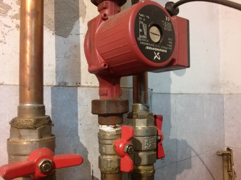

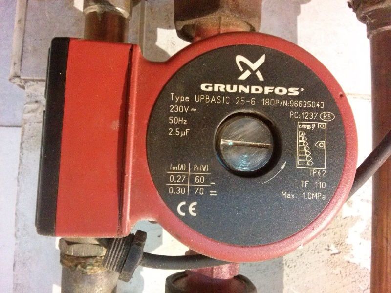

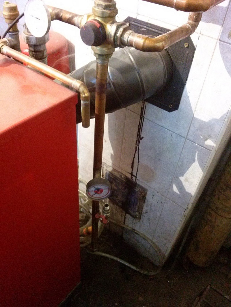

Termo glave nemam a manometre je kupio majstor i neznam koliko ih je platio ali kad uhvatim cevi rukom osecam da je manja temperatura na odvodu,slikao sam ventil i pumpu

pazi ovako mesni ventil pet
#101
alek.petro
alek.petro's picture
Registrovan dana: 11/04/2012
pazi ovako
mesni ventil pet ili sest cetvrti nevidi se a pumpa colovna - i netreba ti termo glave-tacno toliko koliko si izmerio (oko jedne cetvrtine ) i smes da otvoris mesni -kod tebe je sve ok -neznam kolika ti je grejna povrsina ali imam utisak da ti je pumpa premala bar u poredjenju sa mesnim i instalacijom oko kotla

130 kvadrata imam grejnog prostora,85 stan na spratu i garaza 45 kv meni sve radi odlicno kotao greje kao lud takodje i radijatori sve je ustimano samo taj povratni vod koji ulazi u sam kotao me buni

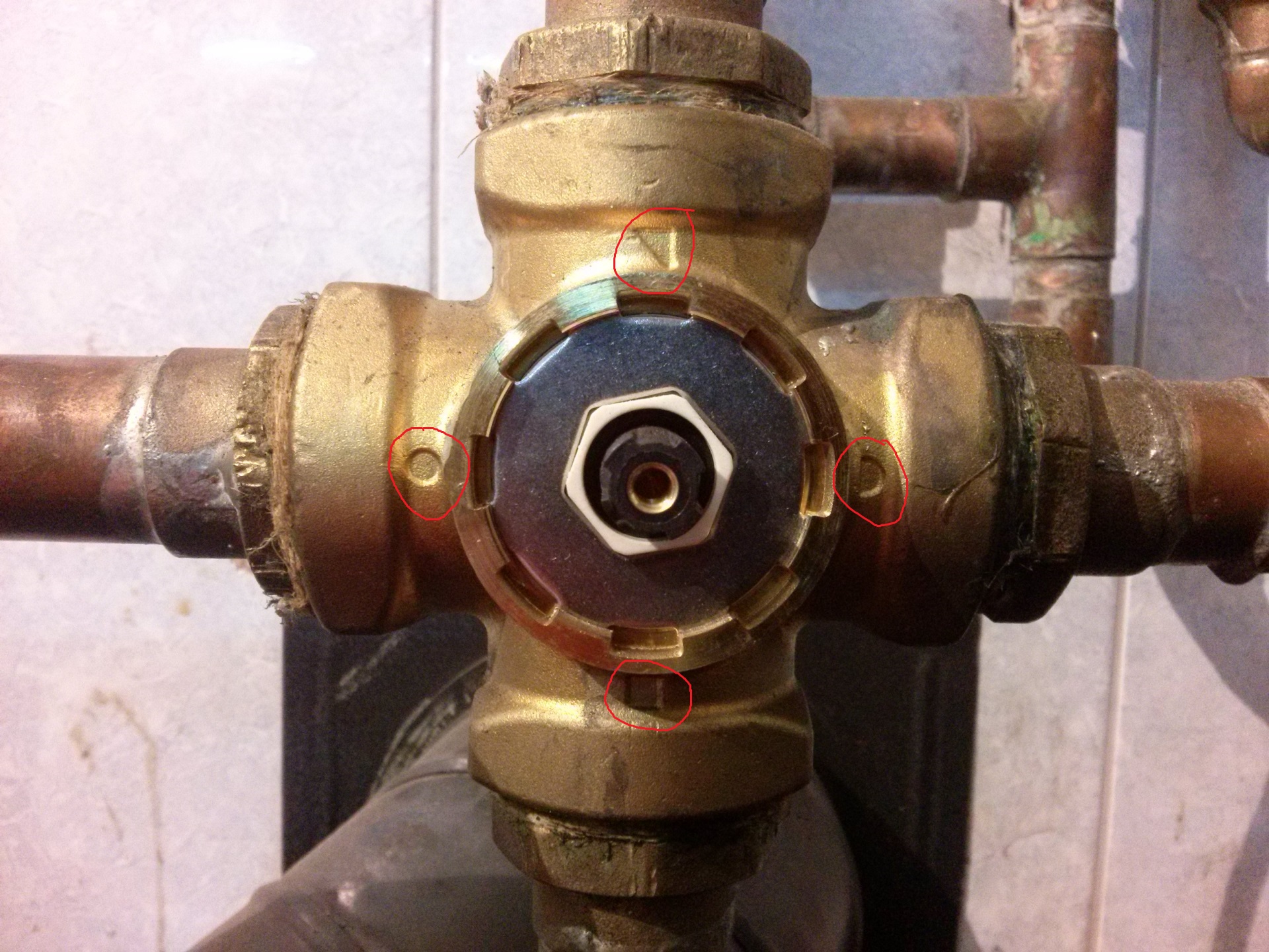

Moze li mi neko reci da li je kod mene dobro postavljeno sve ovo...?
Postavicu par slika, pumpa i sve sotalo mi je u kuci, izdvojeno od kotlarnice negde oko 10tak metara. Pumpa je na toplom vodu.
U kom polozaju bi terbalo da stoji mesni ventil, a da topla voda ide prema kotlu opet, odnosno povratnom vodu, ne bi li odrzao u kotlu odr.(ok60-70C) temperaturu a prema kuci poslao neku od npr 40-50stepeni u prelaznom periodu. Naravno i da povrat bude negde oko 60C a ne 40tak, prvi mnogo smole...
Hvala unapred!

Napisao je gore vec neko ako hoces da kontrolises tempraturu prema kuci i u isto vreme na ulaz kotla onda mora 4 kraki ventil,u tvom slucaju bolje da prusmeris na ulaz kotla zbog kondeza.

Koji bi to polozaj bio? Ako se uposte moze opisati...? Koji god polozaj da koristim od ponudjenih iz seme prospekta, dobijam rashladjeni povratni vod.
Da li je u mom slucaju mogao da se ugradi cevorokraki jer su cevi koje idu prema kuci u ravni sa kotlom?

bojane i normalno da uvek dobijes ashladjen ulaz u kotao -jer kad smanjujes temperaturu u mrezi u odnosu na izlaz kotla ujedno i smanjujes protok kroz sam kotao-ako bi hteo da podignes temperaturu ulaza sa trokrakim to neces naci u prospektu ali ja ti mogu reci kako to da uradis ali tad nebi mogao da napravis razliku izlaz iz kotla i potis mreza-kod tebe je sve uradjeno crnim cevima i ja da sam na tvom mestu nista nebi dirao neka ga tako a ako bas zelis da podignes temp ulaza stavi baj pas posle pumpe i ubodi ga na ulaz kotla to uradi sa nekim manjim cevima i stavi jedan ventil kugl da mozes stelovati temp ulaza -jbg valjda me razumes
