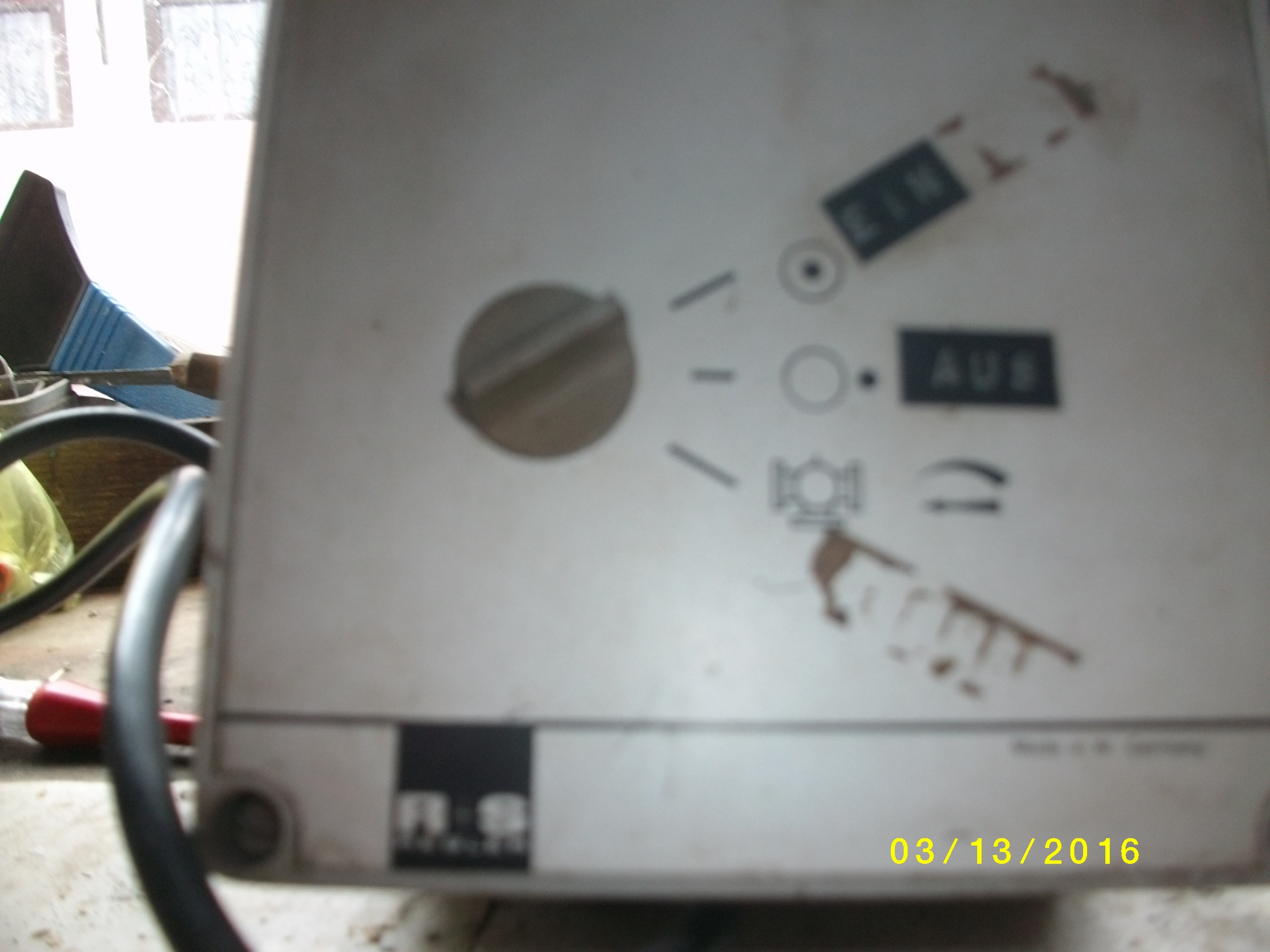

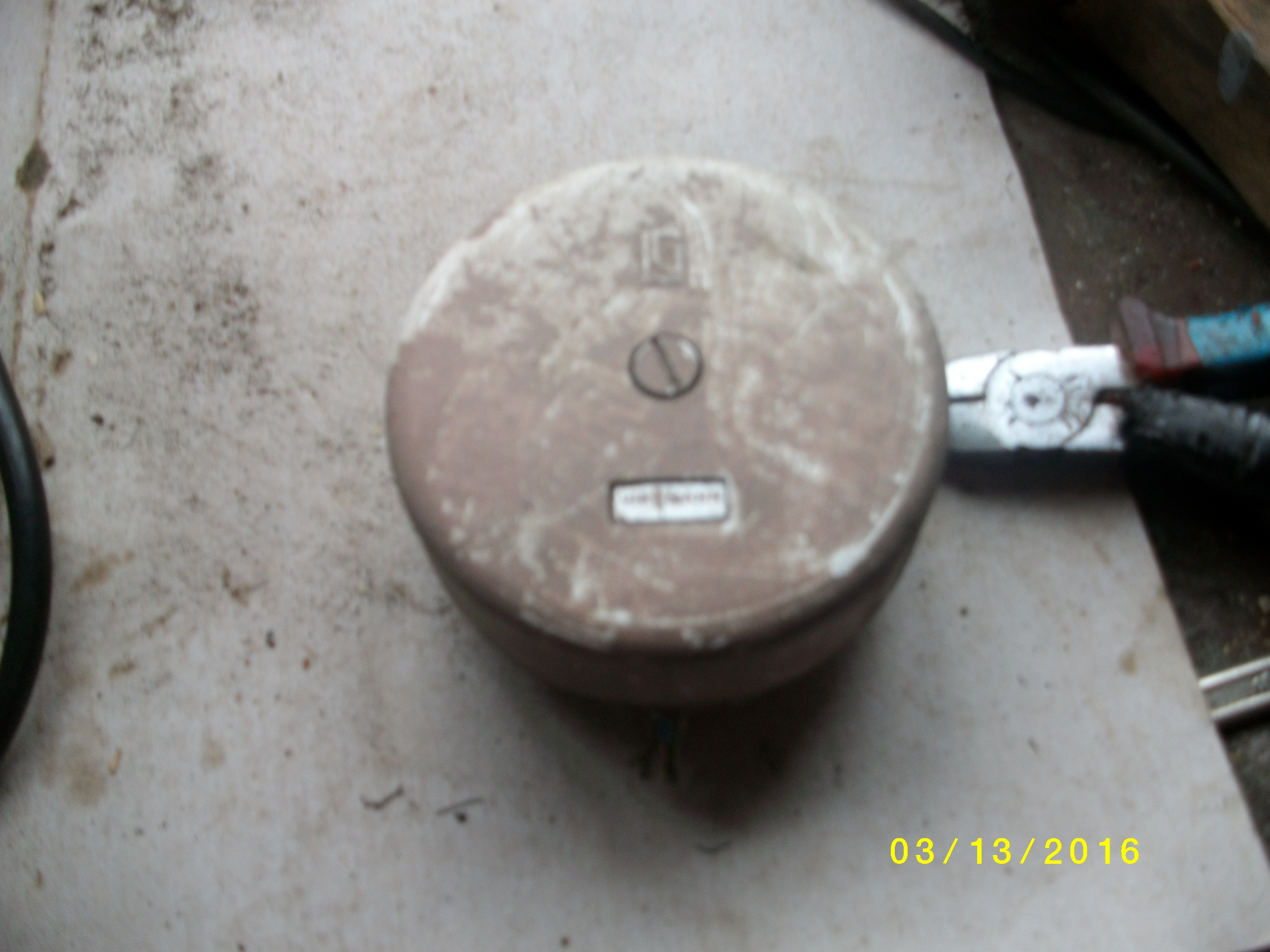

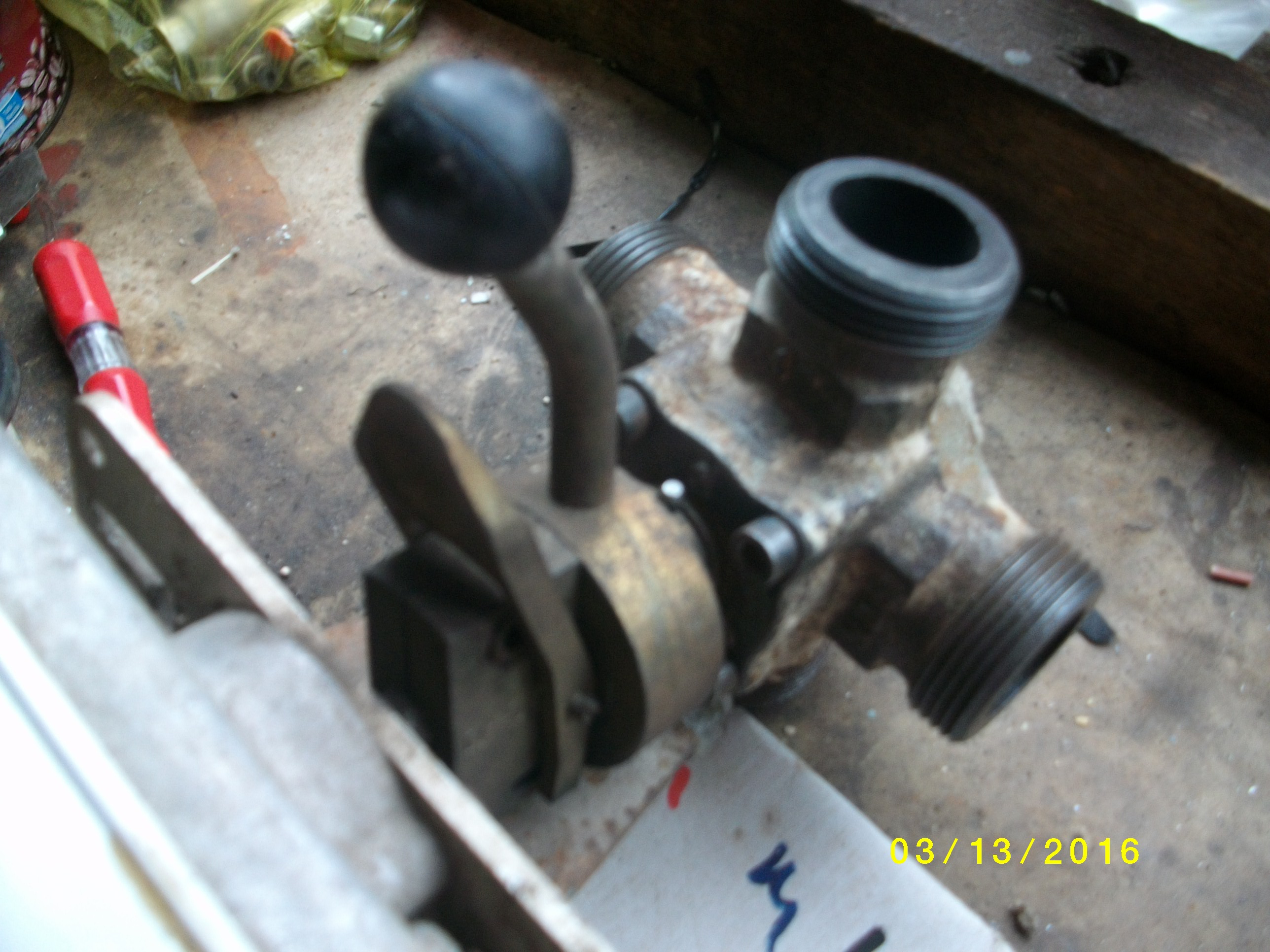

Joška
Joška's picture
Registrovan dana: 04/01/2016

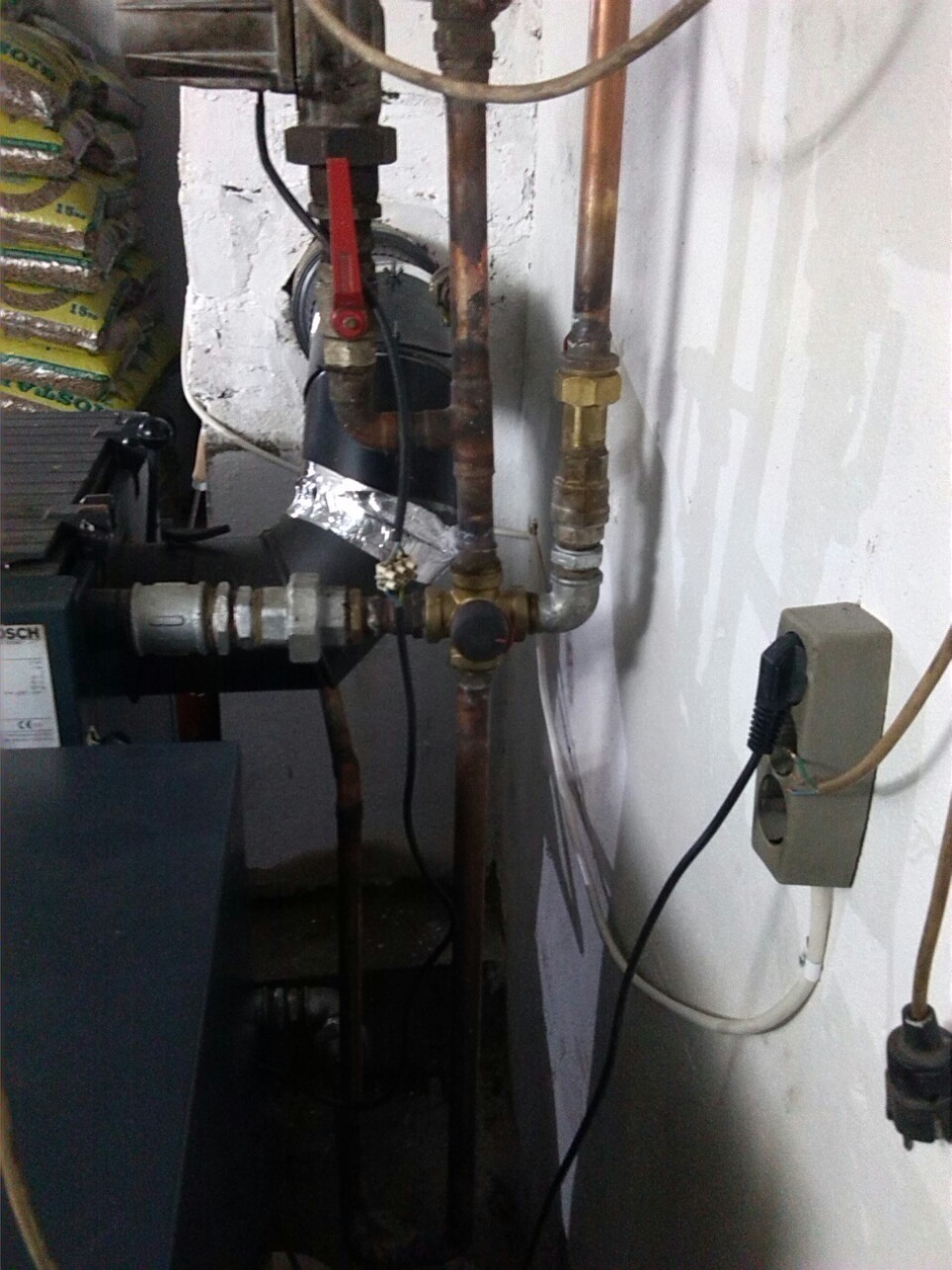

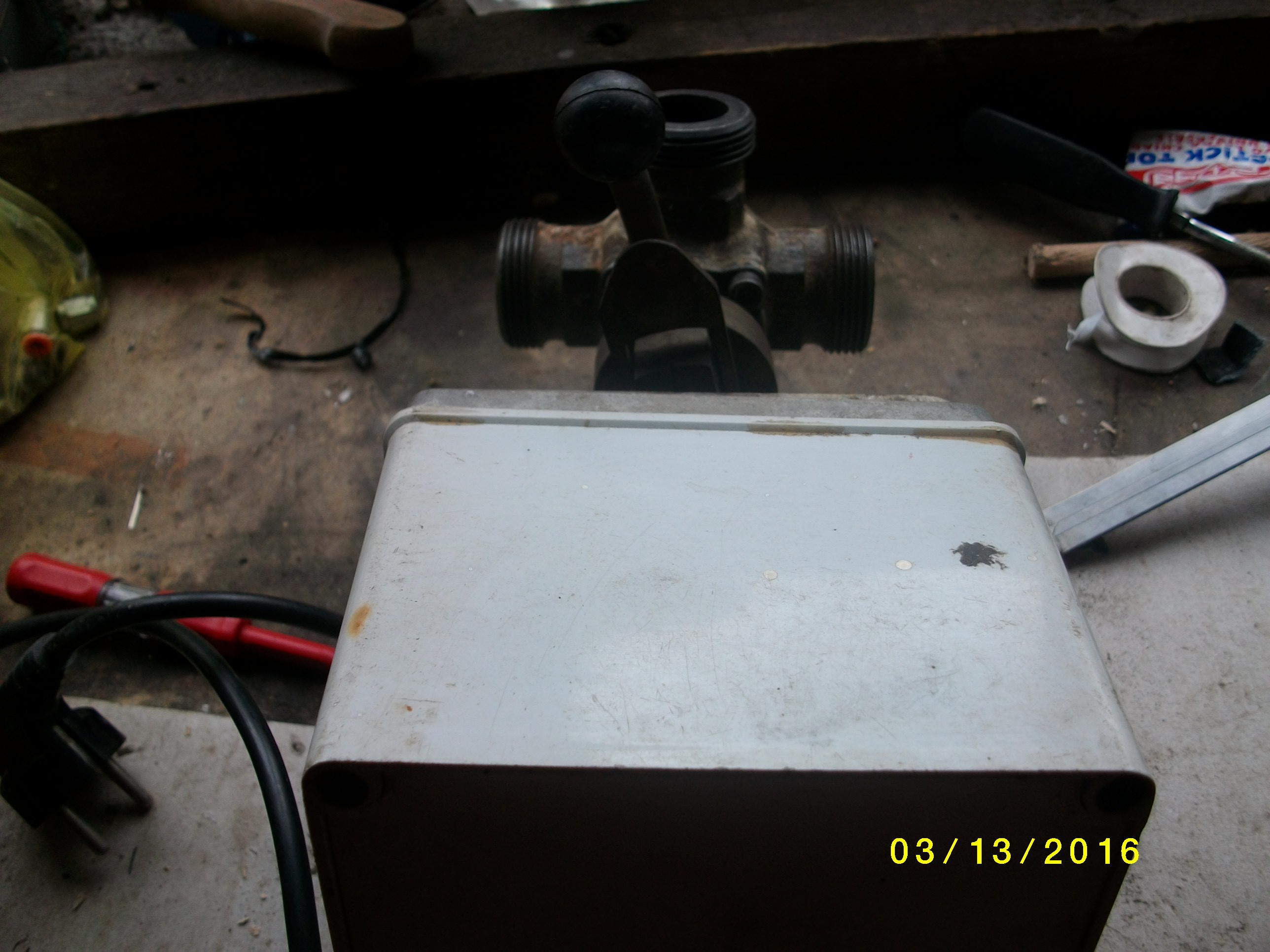

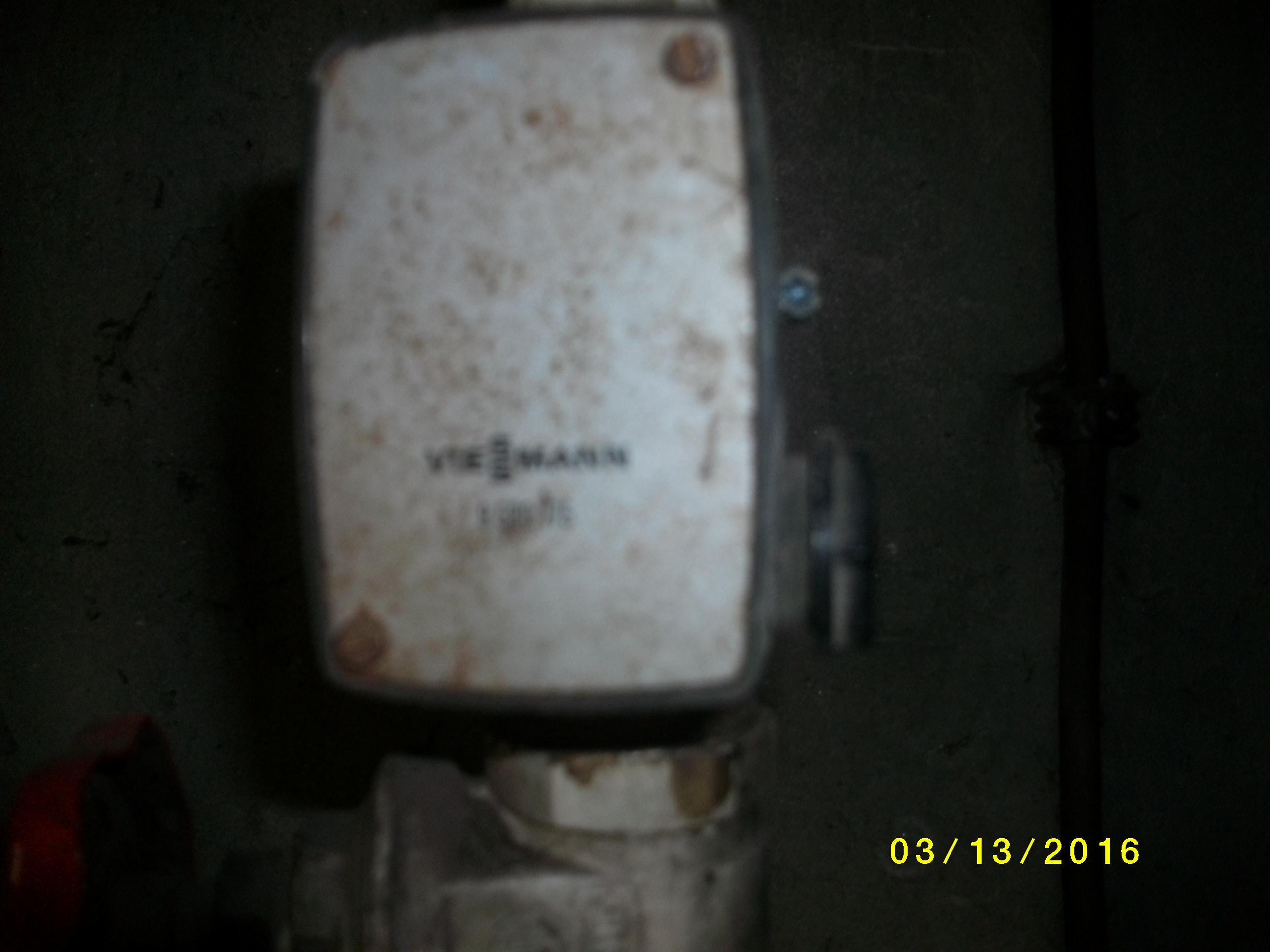

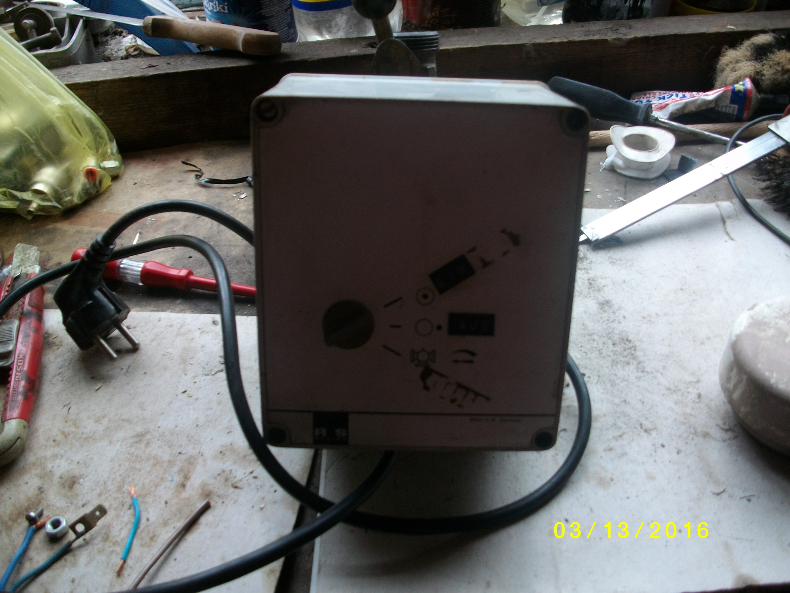

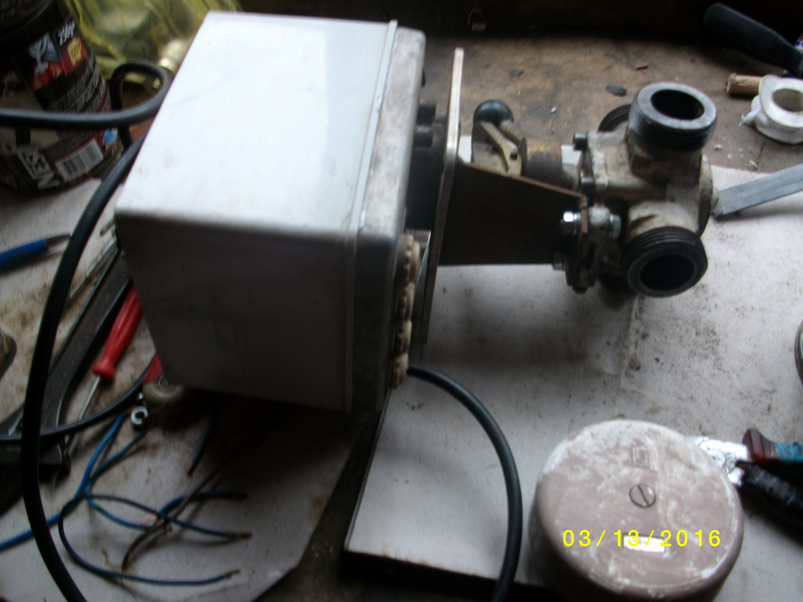

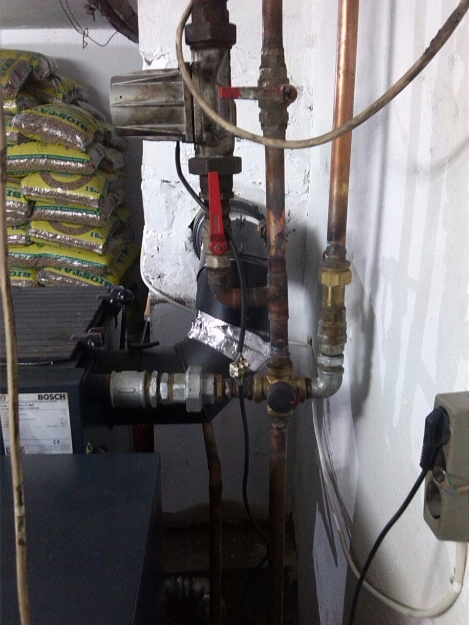

Tu sam negde procitao da majstori ne preporucuju nalegajuci termostat za izlaznu vodu iz 4krakog m.ventila.Moje je pitanje gde se taj termostat stavlja pre ili posle pumpe?Evo sta nameravam da vratim u sistem(prosle godine demontirano zbog zamene kotla i zurbe na -16.)

Evo malo da ispravim i sam
#219
Grejac
Grejac's picture
Registrovan dana: 12/02/2010
Evo malo da ispravim i sam sebe. Mesni ventil se moze naci i dalje od samog kotla, ali se tada moraju ugraditi neki neophodni elementi u samoj kotlarnici. To dosta poskupljuje sam sistem,pa se time stavlja u pitanje isplativost istog.
Sto se tice termostata, tj nekog vida kontrole pumpe grejnog kruga, to moze i cak sta vise se preporucuje. Jedino je problem u tome sto kada ne postoji pumpa kotlovskog kruga, sabirnik i razdelnik bez razlike pritiska ili hidraulicka skretnica, gasenje i paljenje pumpe preko termostata ili nekog drugog regulatora nije preporucljivo.

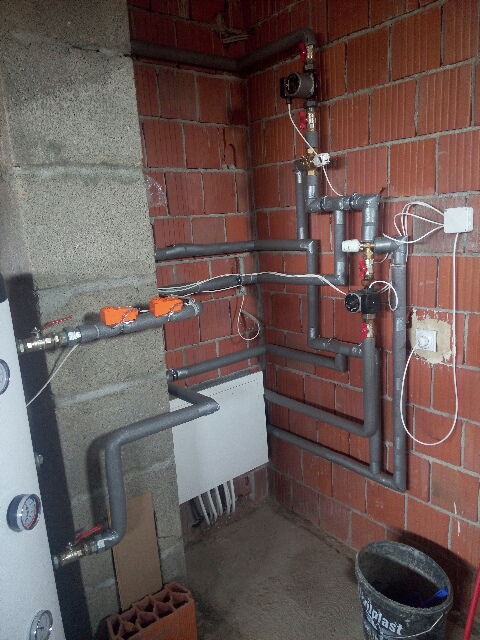

Registrovan dana: 08/05/2010
Imam sličnu dilemu pa bih zamolio Grejača za savet.
Sanduče sa sabirnikom mi je udaljeno nekih 4-5 metara od mesta gde će biti kotao. Sve je unutar objekta.
U sandučetu sam spojio ventile, Rehau PEX cevi. Krugove podnog još nisam spojio na razvodnik.
U međuvremenu sam povoljno nabavio Rehau automatiku za podno grejanje ( trokraki ventil sa motorom, pumpa) koja bi trebalo da ide na razvodnike, ali bih morao da sečem spojeve i menjam sanduče.
Lakše mi je da to odradim kod kotla od koga idu cevi do sabirnika. Cevi su dobro izolovane.
Kotao će biti na pelet, pumpa u kotlovskom krugu, hidraulična skretnica.
Mogu li da postavim automatiku kod kotla ili mora na sabirnik?

Pumpni set za podno grejanje, i ako je pravljen da se postavi u samom razdelnom ormaru, mozes postaviti i na cevni vod prema razdelnicima. Na primer ako je regulacija mehanicka, preko kapilarne sonde pa na termostatski ventil, tada je malo problematicno, jer se reguliste temperatura polazne vode ka podnom grejanju...pa ima malo laziranja dok stigne do samog razdelnika. Ako je automatika ekektronska/elektricna...tada nema problema.

Ako je to ono sto ja misli mda jeste. Onda sigurno moze da se postavi i na cevnoj mrezi od kotla do razdelnika i sabirnika

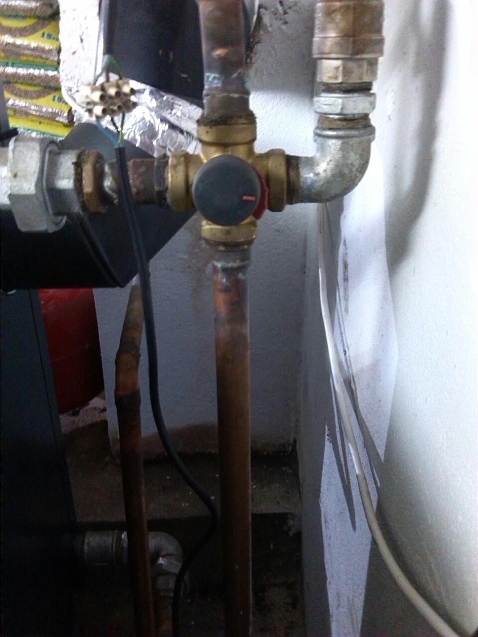

jmikica
jmikica's picture
Registrovan dana: 14/01/2011
molio bih nekog da pogleda ove slike i odgovori mi dali je ovaj ventl dobro postavljen.....jer evo krece seyona a ja neynam dali da pustam grejanje ili ne.u pitanju je BOSCH pelet sistem 27Kw.ali mi je ovo malo sumnjivo.

peletisamopelet
peletisamopelet's picture
Registrovan dana: 15/10/2016
Po ovim slikama ne izgleda pravilno postavljen ali to ne mora nista da znaci, mozda je ga majstor slucajno okrenuo prilikom postavljanja pa je naknadno skinuo prsten/tockic i okrenuo udesno da bi pravilno radio... to cete najlakse provjeriti kada upalite kotao....zatvorite mesni ventil prema gore, odnosno na 0(zavrcite u lijevo) pa cete videti da li pumpa gura vodu u sistem( ako je na 0 ne bi smelo to da se desi)

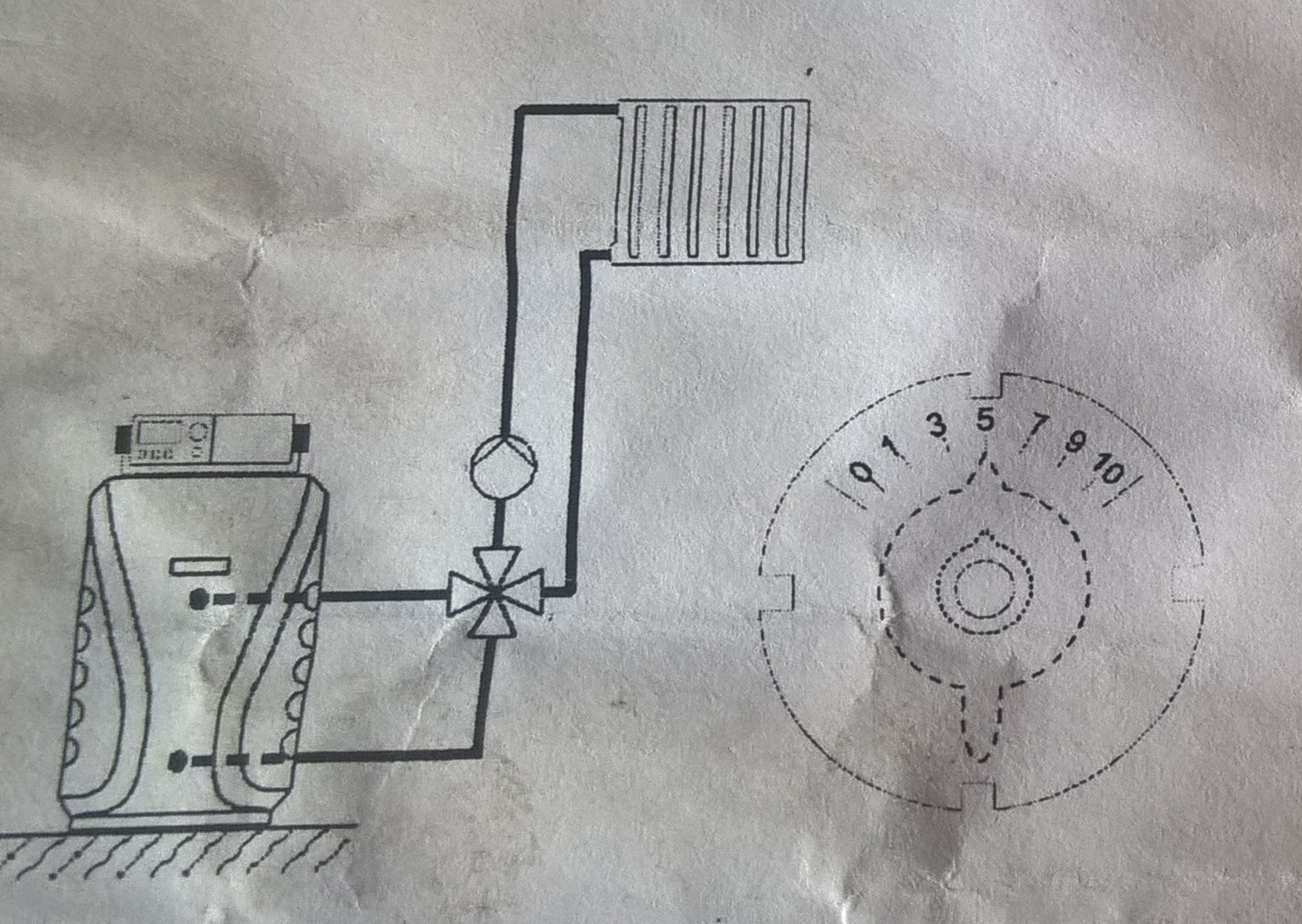

Problemi sa kondenzaciom.
Kupio sam Alfaplam Grande kotao i u sistem postavio 4 kraki mjesajuci ventil Seltron a iza koga je pumpa, koja se pali kada je tem. u kotlu 55 oC.Vec petnaest dana u desnij komori kotla na dnu se skupi oko za dva prsta garave vode.Yadovoljan sam radom i potrosnjom peleta ali kondezata se nemogu rijesiti.Primjetio sam da se do paljenja pumpe grije povrat kotlovske cijevi a cim se pumpa upali ta voda se momentalno rashladi .Ima li ko savjet.
Thu, 20/10/2016 - 16:19
Koju kvadraturu grejete sa
#228
Koju kvadraturu grejete sa tim kotlom?
I ako može slika sistema jer ja ne razumem gde Vam je pumpa.
Inače ona bi trebala da se pali na min 63° , i na koliko stepeni je podešena t kotla?
Thu, 20/10/2016 - 23:54
kondenz
#229
sinisasubic
sinisasubic's picture
Registrovan dana: 18/10/2016
Temperatura na kotlu je podesena na 72 oC a problem je sto neznam ,a u uputstvu Alfaplam Grande nema kako se podesava tem. paljenja pumpe .Pumpa se nalazi na odlaznom vodu .Grijem dvije razdvojene kuce udaljenosti petnaest metara priblilizno ukupno povrsine 180 m2 .Hvala i pozdrav
Fri, 21/10/2016 - 07:52
Koji seltron je postavljen?
#230
Koji seltron je postavljen? Sa toliko kondenzata definitivno imate jako pothlađivanje kotla, to mora da see reši, pumpa mora na većoj t da počinje rad a i dobro bi bilo da znamo mešni koji je i kako podešen.
Sat, 22/10/2016 - 18:36
Seltron je rucni i ima skalu
#231
sinisasubic
Seltron je rucni i ima skalu od jedan do deset i postavljen je kao na semi naslici u prilogu.Drzao sam ga na oko 4 i pri tome sve radi idealno (temp.na kotlu 72 odlazna 45 povratni vod kotla vruc)i tako sve do paljenja pumpe na 55 kada se momentalno rashladi povrat u kotao a poslije u komori dva prsta kondenza.
Sada eksperimentisem sa skalom na 6 i dobio sam manju kolicinu kondenza ali nemogu spustiti temperaturu u odlaznom vodu ispod 52.
Pokusavam malo podici i ostale parametre P4 a tem. kotla na 75 izgleda nesto nije uredu sa dimljakom fi20 izolovan i sa sentovima i u njemu ima kondenz, kao malo i u prikljucnom fi 8 metalnom dimljaku.
