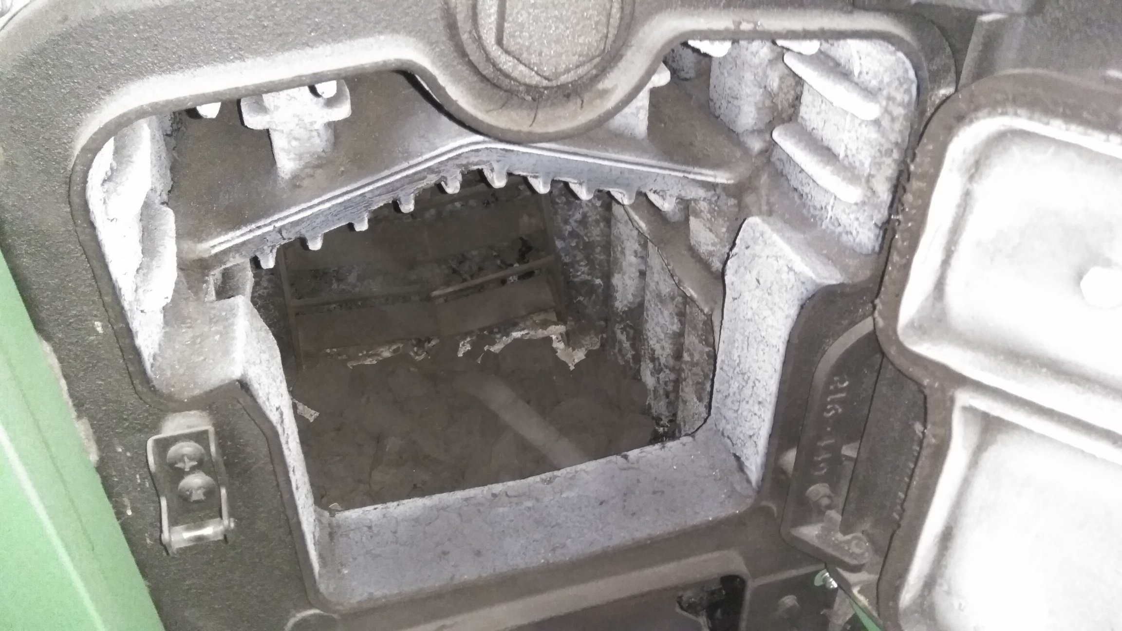

labudn
labudn's picture
Registrovan dana: 15/04/2017
Možda nisam u temi ali govorilo se o sagorevanju , da li ovo što je pobeleo kotao znači da je sagorevanje u redu ?

Sat, 06/01/2018 - 20:19
Odlično rekao bih !
#340
Odlično rekao bih !
Sat, 06/01/2018 - 20:20
Odlično je ovo!
#341
Odlično je ovo!

labudn
labudn's picture
Hvala na brzim odgovorima inače ložim banoviće i možda se vidi na slici )upravo nasuo ugalj) po ovakvom vremenu (toplom) jako malo... pola kofe od 25kg i drzi 5-6 sati , kotao 5 članaka , oko 140 kvadrata u dva nivoa

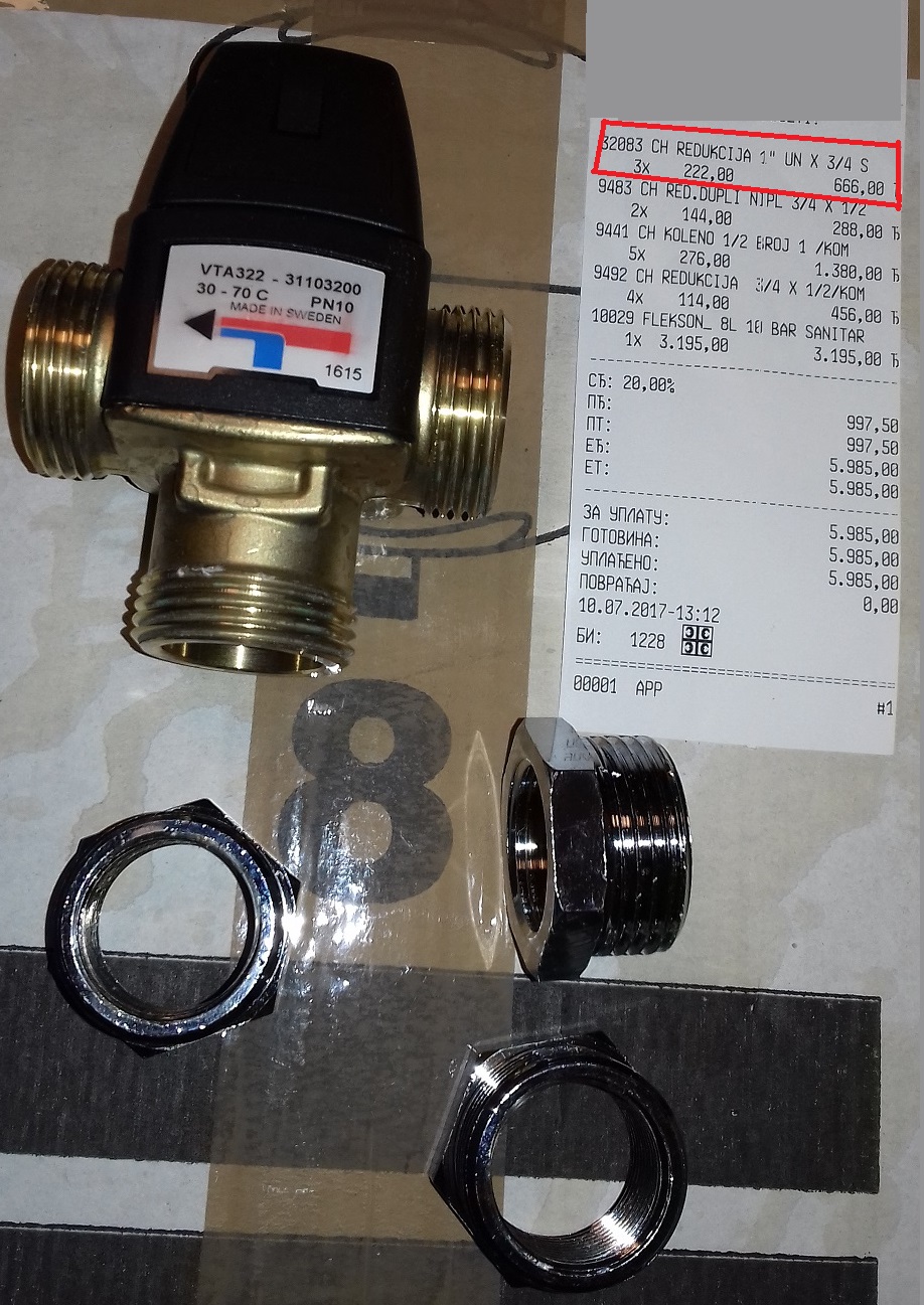

Eh, u prodavnici.
Ima trgovaca da im kapu skines, a ima i onih drugih.
Meni su strucnjaci, da ih ne imenujem, poslali pogresne redukcije za moj termostatski ventil, iako
sam pravilno porucio, a oni pravilno fakturisali, sto se moze videti iz fiskalnog isecka.

Vulkan76, HERZ CALIS-TS-RD je
#357
Vulkan76, HERZ CALIS-TS-RD je razdelni ventil za razliku od na primer Sculptor-ovog ESBE VTA322 koji je mešni. Generalno se različito (kontra) postavljaju. Grejač je na nekoliko mesta ovo već objašnjavao. Pretražite malo net ima hidrauličnih šema za njegovu montažu...

Pa ocigledno je da se
#358
vulkan76
vulkan76's picture
Registrovan dana: 19/02/2013
Pa ocigledno je da se drukcije postavljaju kad im je sema protoka drugacija,trazio sam ali nisam naleteo na konkretno ovaj tip.I njegov i moj su za termostatsko regulisanje.

Moj je doduse za toplu vodu
#359
sculptor
sculptor's picture
Registrovan dana: 24/04/2017
Moj je doduse za toplu vodu za tusiranje, ne za grejanje.

Tvoj meša toplu i hladnu na
#360
vulkan76
vulkan76's picture
Tvoj meša toplu i hladnu na zadatu temp.To bi i meni u stvari trebalo da mi šalje u radijatore određenu temperaturu a kako mi se sad čini da to ovaj neće da može a uzeo ga u ,,etažu,,i rekao im za šta mi treba.

@vulkan zaboravi na trenutak
#361
sculptor
sculptor's picture
@vulkan zaboravi na trenutak za seme. Shvati razliku izmedju mog i tvog ventila. Imas u .pdf dokumentaciji poprecne preseke.
Oba ventila imaju strelice, koje oznacavaju tok fluida.
Moj ventil ima dve strelice koje krecu od dva porta, i udruzuju se ka trecem. To su ulaz za toplu vodu, ulaz za hladnu vodu, i zajednicki izlaz.
Moj ventil ce zavisno od zadate temperature, povezivati jedan, odnosno drugi ulaz sa izlaznim.
Tvoj venitl ima zajednicki ulaz, i dva izlaza. Odnosno, tvoj ventil ce u zavisnosti od zadate temperature, ulazni port povezivati sa prvim, ili drugim izlaznim portom.
Kada zadata temperatura nije postignuta, fluid ce prolaziti od ulaznog porta do porta naspram njega, a kada se dostigne, fluid ce prolaziti od ulaznog porta do
porta koji je pod uglom od 90 stepeni.
Dalje, moj ventil regulise temperaturu fluida na izlazu.
Tvom ventilu nedostaje termostatska glava, odnosno termostatska glava sa daljinskim senzorom, koji je povezan na glavu preko kapilarne cevi, da bi bio moguc nadzor
odredjenog dela sistema, odnosno sabirnice tople grane.
Moguce je da nista od napisanog nema smisla. Ja sam ipak laik u ovoj oblasti.
