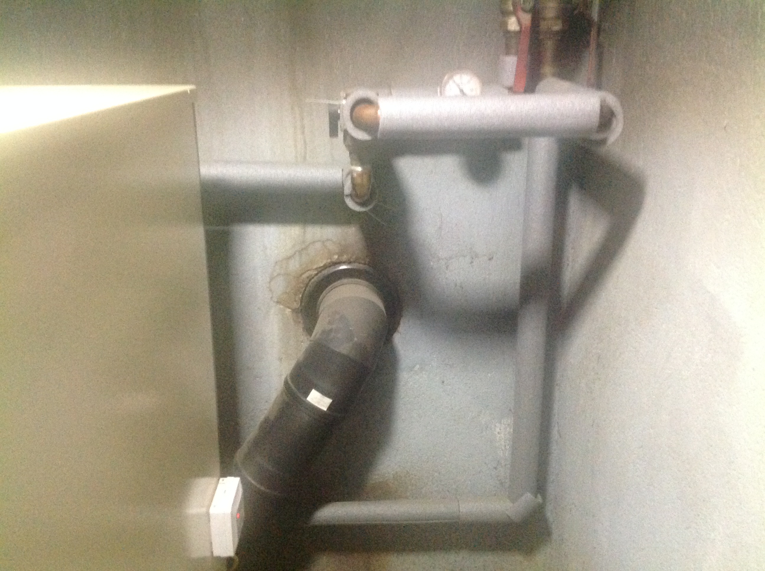

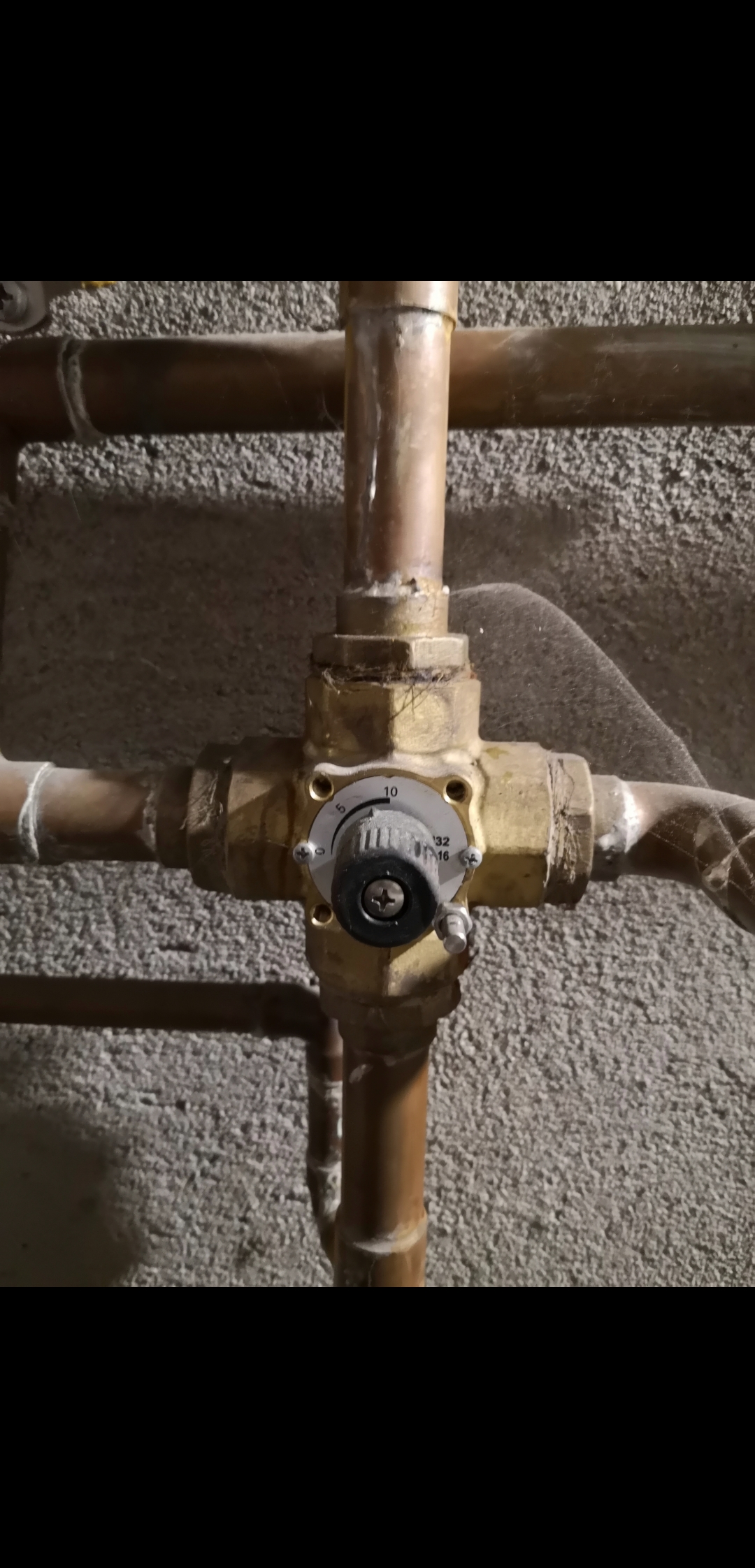

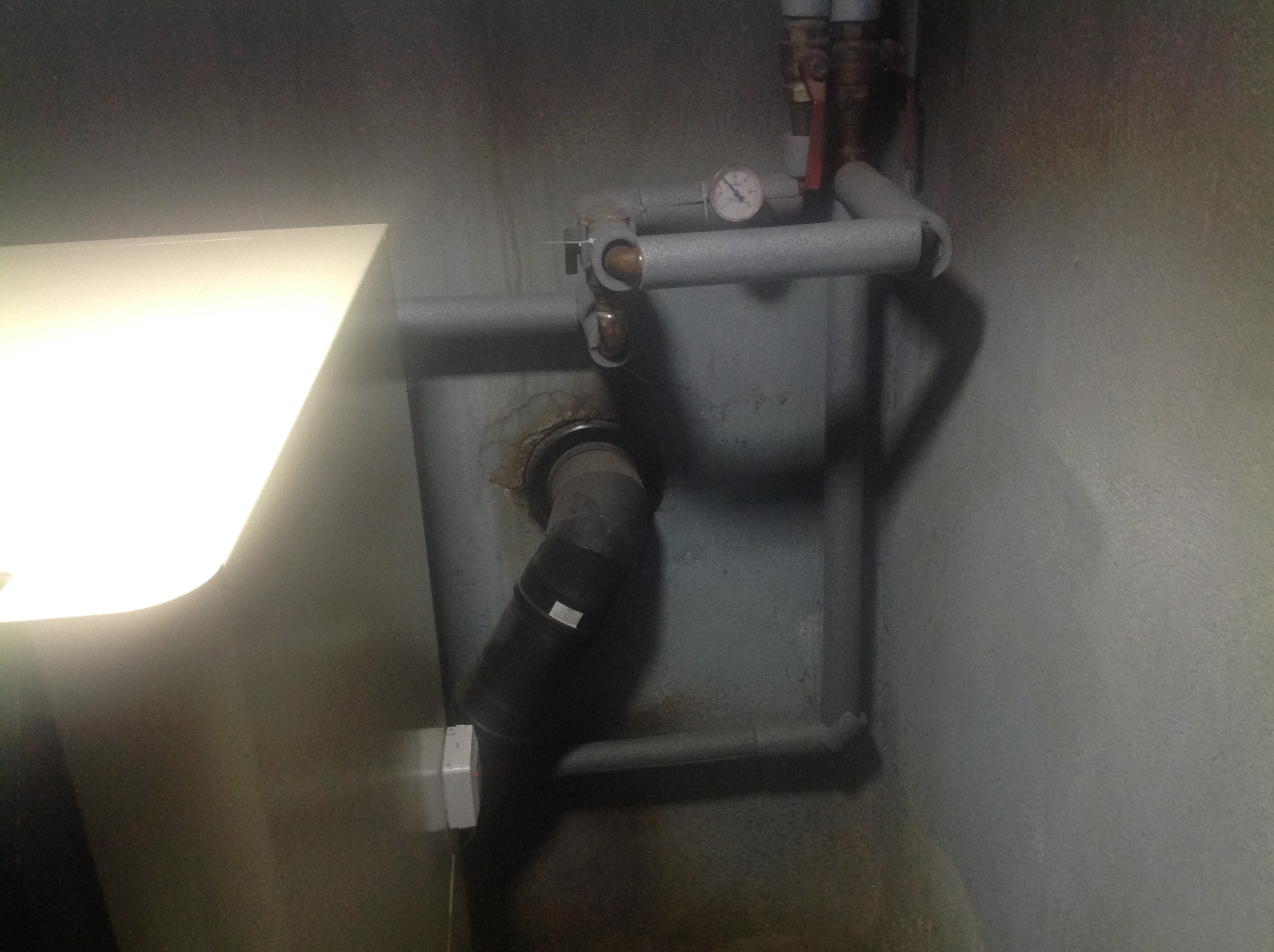

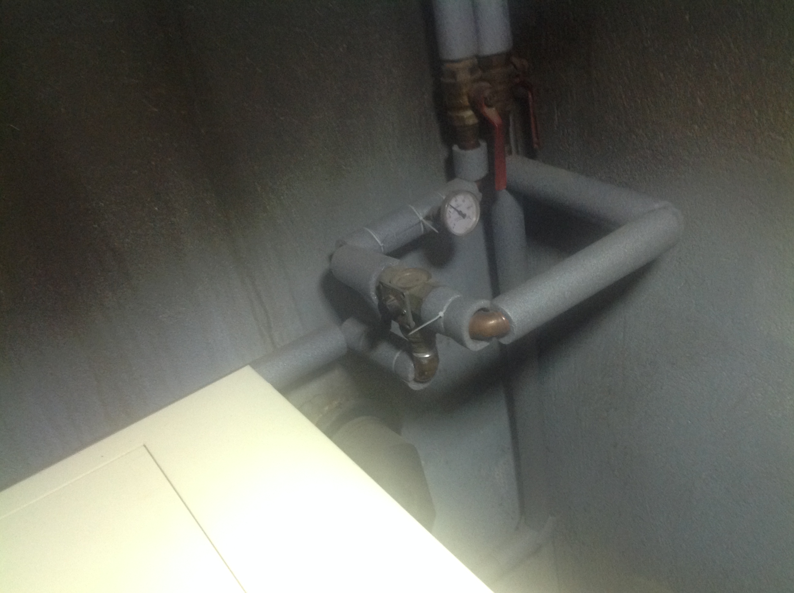

Sumljam da nije dobro postavljen trokraki mesni ventil!Ako Moze pomoć ?Jer ako ga ručno zatvaram ili otvaram po logici morao bi da smanjim prema kuci temp ili da je povecam.Medjutim ventil se vrti u krug nema granicnika temp zadata na kotlu 60c ili 65.Termometar sa slike pokazuje 50c ako namestim na kotlu 75c termometar pokaže 60c..kako god okrenem mesni ventil on pokazuje pomenute temperature..Voleo bih znati sta se tu dešava.Majstor kad je ugrađivao kotao nesto mi je sumljiv pipkao je rukama cevi i zatim u radu kotla skidao je ručkice sa mesnog i pločicu sa ventila pa vraćao tako namestio..""?Kotao na pelet.
Ovakvi ventili obično na telu imaju utisnute oznake na osnovu kojih se tačno vidi kako je konstrukcijski definisan tok kroz njega. To može da budu strelice, slova A, B i AB ili geometrijki simboli tougao, kvadrat, krugi slično. Dobro bi bilo naći tačnu oznaku ventila (proizvođač i model) i uslikati detaljnije deo oko pločice i sam ventil.
Ovako odoka može da se pretpostavi da je ventil dobro namontiran za razdvajanje polazne vode gde je jedan deo ka radijatorima, a drugi ide u povratni vod. Ovakvi ventili mogu da usmere vodu kompletno u jednu stranu, a ako se okreću za 360 onda može i potpuno da se zatvori i ovakav ventil nije dobar za ovu poziciju-namenu iz više razloga.
Obzirom da je "majstor" skidao pločicu lako je moguće da nije vraćena kako treba i sad ne može da se utvrdi u kom je položaju ventil, pogotovu ako nema graničnike. Većina sa graničnicima ima hod od 90 stepeni od jedne do druge strane. U principu bi kad je okrenut da sva voda ide ka radijatorima (sa ulaza od kotla sve usmereno na levu stranu) termometar na cevi trebalo da pokaže istu ili približnu temperaturu kao i kotao (ako ne greše mnogo). Teško će se naći prava pozicija ventila bez skidanja ili barem rasklapanja tela ako je to moguće.
Takođe se nigde ne vidi ni jedan nepovratni ventil i može se pretpostaviti i da instalacija nije hidraulički ispravna. Osim toga ova pozicija ovakvog ventila nije dobra jer se okretanjem smanjuje protok ka radijatorima i ne dobija se dobra regulacija, smanjuje se grejanje ali ne i temperatura. Jednim trokrakim ventilom se ne može regulisati temperatura polaza i obezbediti zaštita kotla od kondenzacije, trebaju dva ako se žele obe regulacije, a to verovatno povlači potrebu za još jednom pumpom i hidrauličkom skretnicom, zavisi koliki je potršački deo i kako je izveden. Ovde pored kotla ima mesta da se uz relativno malo radova sve postavi kako treba da bude.

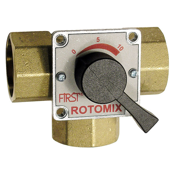

Hvala vam puno..140 kvadrata grejem.A sta mislite da ubacim cetvorokraki mesni kad budem radio prepravku?
Kod mene je ovakv trokraki
Ako je to taj firštov ventil onda on može da radi kao mešni i kao razdelni i on ima oznaku - indikator pozicije rotora ispod kape i trebalo bi da ima graničnike okretanja na 90 stepeni. Evo njegove dokumentacije http://first.si/en/p_ventili/fmv-130/ . Tvoja sadašnja instalacija je najsličnija onoj na drugoj slici samo ti nemaš pumpu u potrošačkom krugu
Što se tiče četvorokrakog ja ga ne bih uzimao jer već imate jedan trokraki koji može da reguliše polaznu temperaturu ka radijatorima. Može da ostane na ručnom pogonu za sad. Ja bih tu dodao još jedan trokraki za zaštitu kotla- sa termostatskom glavom i nalegajućim termostatom, a ovaj ostavio za regulaciju polaza ka radijatorima i eventualno dodao motor za upravljanje, samo što bi tu onda trebalo dodati i hidrauličnu skternicu i još jednu pumpu. Ima u ispravnim hidrauličkim šemama i na srksonovom blogu kako bi takva instalacija trebala da izgleda a mislim da i ja imamam negde jednu šemu pa ću je dodati ovde čim je nađem.
